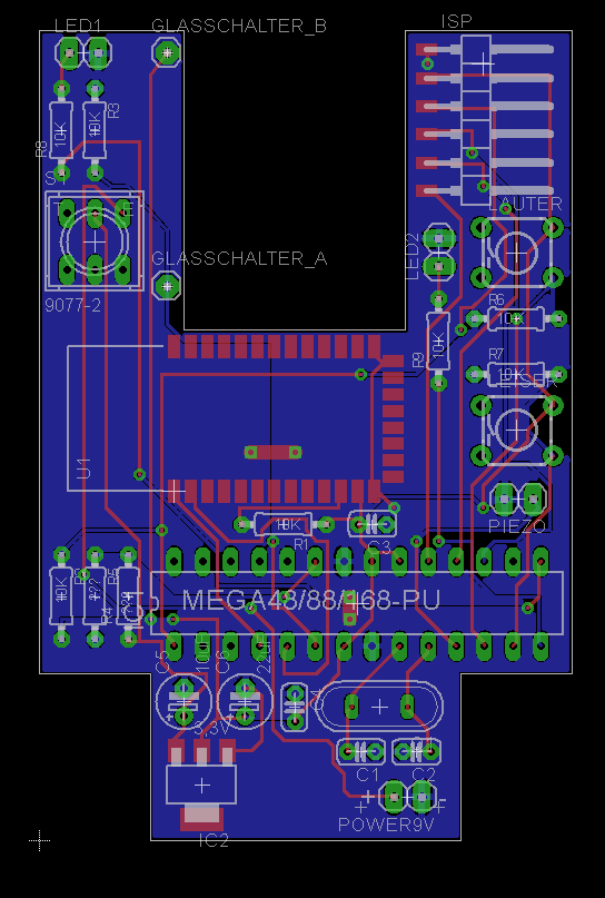

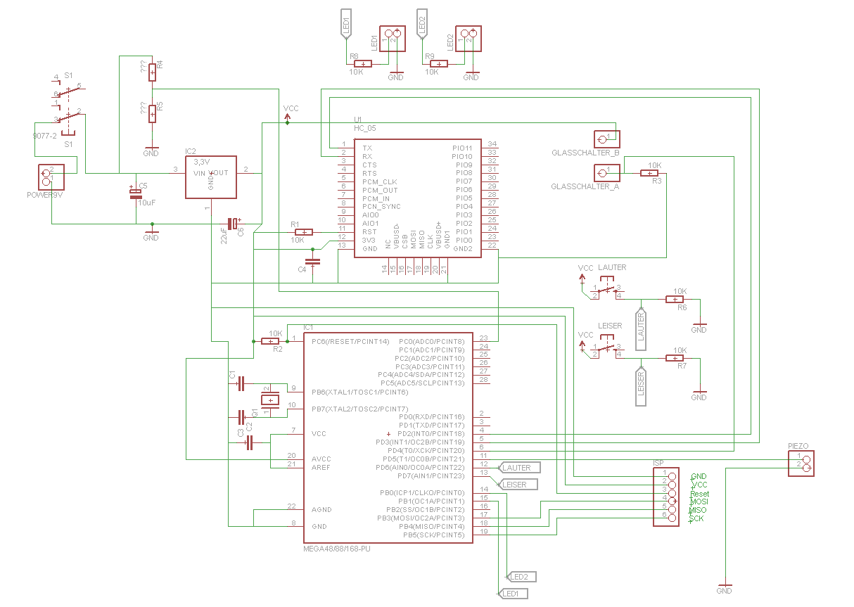

Letztens hat mich ein Freund gebeten ihm eine Platine zu machen, drauf
sollen ein HC-06 und ein Atmega328P und ein wenig Kleinzeug.
Wegen des HC-06 hab ich die Spannung auf 3.3V geplant, und den
Atmega328P auch auf 3.3V und 8MHz mit externem Quarz.
Die 3.3V kommen von einem AMS1117-3.3
Soweit so gut, Platine ist da, Teile drauf, ISP Programmer dran
(tinyISP),
Pegelwandler dazwischen, ein TXB0104.
AVR dude gibt Fehlermeldung  'initialization failed rc=-1'.
Atmega328P raus, auf ein Arduino Uno DIP Board drauf, ISP dran, wird
erkannt.
Ins Internet, TXB0104 ist wohl nicht der geeignetste. Auf ehajo.de den
ISP Levelshifter Bausatz bestellt, nur um sicher zu gehen.
Gleiches Ergebnis. Habe 5 Atmega328P probiert, sogar 2 Samples direkt
von Atmel, die noch nie ausgepackt worden sind. Alle gehen im Arduino
sofort.
Theorie 1: HC-06 nimmt zu viel Strom
(Atmega wird durch 2x100nF gestützt)
Theorie 2: Levelshifter sind kaputt
Board(Autorouter) häng ich mal an als PNG, Schematic auch
Kann da jemand mal drüber sehen ?
von (prx) A. K. (prx)
Im Schaltplan fallen mir etliche Verbindungspunkte auf, denen der Punkt
fehlt. So sieht auch die Platine aus, beispielsweise scheinen dem µC und
den Osz-Kerkos die Masseanschlüsse zu fehlen. Der 9V-Anschluss hängt
auch nur mit einem Pin dran. Usw.
von layout (Gast)
Der Autorouter ist ja wohl Mist.
Schon mal einen Error-Check im Schaltplan gemacht? Da fehlen
Verbindungen.
Error-Check im Layout gemacht?
Nee, da kann der Router nix für. Der Plan ist defekt, Schrott rein
Schrott raus. Bloss weil ein paar Leitungen im Plan optisch aufeinander
stossen sind sie bei Eagle noch lange nicht verbunden. Wenn der beim
malen automatisch platzierte Punkt/Knubbel fehlt, dann fehlt die
Verbindung. Verbindung löschen und nochmal machen.
von Sputnik (Gast)
Also rein Schaltplan-mäßig sollte alles funktionieren. Spannungen kommen
da an wo sie ankommen sollen, am Atmega, am ISP Anschluss etc...

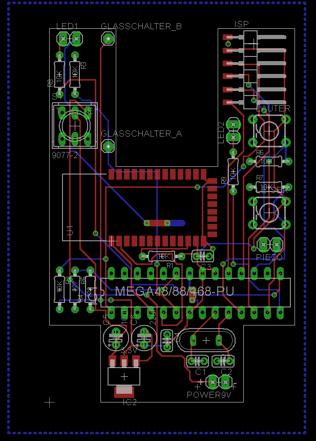

von Sputnik (Gast)
> Punkt
Beachte Masse Fläche, die aktuell nur als gepunktetes blaues 4eck
dargestellt wird.
> Verbindungen.
Es gibt keine offenen Verbindungen
Im Anhang mit gerenderter Masse Fläche

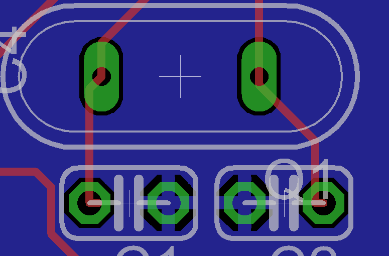

Der Quarz Anschluss ist ja eigtl auch egal, ein standart Atmega328P
läuft mit internem Takt...
Sputnik schrieb:
> ein standart Atmega328P läuft mit internem Takt...
Also 1MHz, soweit ich mit erinnere.
Und ISP/avrdude arbeitet mit maximal 1/4 davon?

Warum gibt es dann denn keine Verbindung zwischen VCC und AtMega Pin 7 +
Pin 21?  Der Spannungsregler hat seinen GND mit dem der Stromversorgung
auch nicht verbunden...

nachgemessen.
Allerdings habe ich gerade gemerkt das mein Reset ganze 22 Ohm als
Widerstand besitzt, den hab ich wohl aus dem Kästchen für die
Vorwiderstände der LEDs...
Daran wirds hoffentlich liegen, ähm ja, es trifft wohl Teil 2 meiner
Überschrift zu....
von Sputnik (Gast)
Ich danke ALLEN vielmals fürs Rätselraten !!!!!
Es funktioniert jetzt!! Mit 10K am Reset läuft alles wunderbar!

von Petr T. (ptr)
Sputnik schrieb:
> Tja Leute, da sucht man und sucht man, wie gesagt, das Layout ist NICHT
> das PRoblem, überall kommt die richtige Spannung an, habs 5 mal
> nachgemessen.
Der Schaltplan ist aber falsch - d.h. entspricht nicht dem Layout...
von Jim M. (turboj)
Kann ich mir bei diesem Layout nicht recht vorstellen, dass da Bluetooth
akzeptabel laufen soll. Die Antenne des Moduls wird von der Groundplane
darunter praktisch kurzgeschlossen, das ergibt Reichweiten im 10 cm
Bereich.
von Peterle (Gast)
VCC an GND dürfte mal so überhaupt nicht funktionieren!
von Dietrich L. (dietrichl)
Das stimmt so nicht.
Ohne die Punkte ist der Schaltplan zwar für den Betrachter nicht lesbar,
aber eine elektrische Verbindung kann durchaus bestehen.
Denn bei Eagle ist es so:
Wenn man die Verbindung mit "Net" macht, werden die Punkt automatisch
gesetzt.
Wenn man aber "Wire" benutzt, passiert das nicht. Eine Verbindung kann
aber schon existieren. Schön ist das natürlich nicht, aber funktionieren
kann es schon.
Gruß Dietrich
von Peterle (Gast)
Aber VCC und GND sind doch auf dem schaltplan verbunden, oder sehe ich
das falsch?
> das falsch?
Das kommt darauf an, an welchen Stellen jetzt wirklich elektrische
Verbindungen sind (und keine Punkte da sind, die dies dem Leser kundtun
würden) und an welchen sich die Leitungen "nur" kreuzen (ohne
elektrische Verbindung).
Eagle weiß das, wir sehen es aber nicht :-(
Gruß Dietrich
