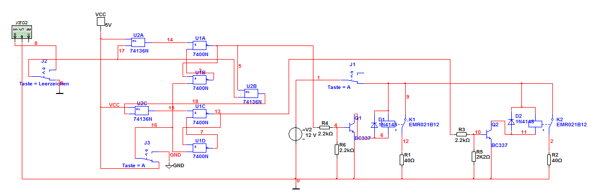

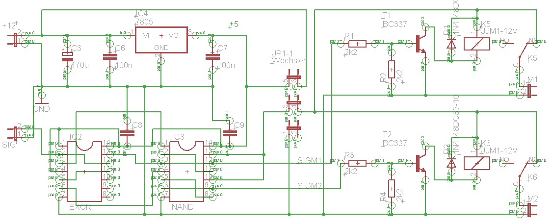

Für einen Laboraufbau habe ich diese Woche eine (Logik-)Schaltung
entworfen, die zwei Elektromagneten ansteuert (Siehe angehängter
Schaltplan und Multisim-Schaltung, Magneten im Schaltplan nur mit
Jumpern eingezeichnet, in Multisim mit 40 Ohm Widerständen). Die
Multisim-Schalter J1 und J3 sind in der Schaltung in einem
Wechselschalter zusammengefasst und im Schaltplan mit dem Jumper JP1-1
angedeutet.

Mein Problem ist nun, dass sich die Schaltung nach dem ersten Drücken
des Schalters zwar in den Ausgangszustand resetten lässt und dann auch
alle Pegel stimmen (habe nachgemessen), nach dem "Scharf stellen" dann
aber die Logik irgendwie versagt.
Beim "Scharf stellen" werden im Prinzip lediglich die Reset-Eingänge der
NAND-RS-Flip Flops auf "1" geschalten, wodurch der Ausgangszustand
(Ausgang "0") gespeichert werden sollte (da am Set-Eingang ebenfalls "1"
anliegt). Nun liegt nach dem Drücken des Schalters an beiden Eingängen
eine "1" an, der Ausgang wechselt aber auch auf "1".

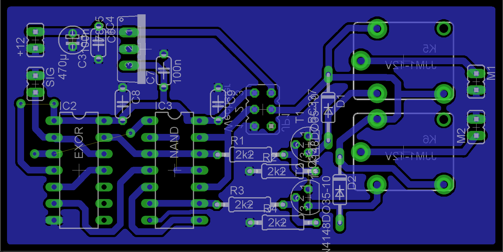

Die Schaltung wurde übrigens auf einer gefräßten Platine realisiert
(siehe Anhang Layout), die im Layout fehlenden Verbindungen wurden durch
Drahtbrücken realisiert.

@ Matthias (Gast)
Bähhh! Schalte mal Layer 93 aus, den braucht keiner. Und zeichne die
Leitungen NICHT durch ICs!
Schaltplan richtig zeichnen
Ausserdem, wo hast du die maximal unsinnigen Symbnole her? Was soll man
mit IC2/IC3 anfangen? Man kann KEINE SEKUNDE die Funktion erkennen!
In den Schaltplan gehören Funktionssymbole, keine Gehäuse! Die gehören
ins Layout!
>Ein weiteres Drücken des Schalters sollte nun die Schaltung "scharf
>stellen": Beide Magneten sind eingeschaltet und halten jeweils ein
>Eisengewicht. Liegt am Signaleingang nun ein positives Rechtecksignal
>an, so wird der erste Magnet auf die steigende und der zweite Magnet auf
>die fallende Flanke ausgeschaltet, sodass die Gewichte in einem
>definierbaren Zeitabstand fallen gelassen werden.
Dazu braucht man FLANKENgestriggerte FlipFlops ala 74HC74. Du hast nur
PEGELgesteuerte Latches.
>Ich habe nun bereits eine beträchtliche Zeit mit der Fehlersuche
>verbracht und komme einfach nicht drauf, was da nicht stimmt.
Zeichne einen GESCHEITEN Schaltplan mit richtigen Symbolen, dann reden
wir weiter.
Sowas macht man nicht so. Drahtbrücken kann man als normale Leitungen
auf dem Top-Layer darstellen. Dann sind es auch gescheite Drahtbrücken
(vertikal, horizontal) und keine wild verschlungenen Abschlepseile.
Hallo
74136 ist Open- Col. da müssen Pull-Up-Widerstände dran.
Falls das TTL sein sollte gehören an die Eingänge gegen +Ub
Vorwiderstände. Bei 74HC geht es ohne.
Blockkondensatoren mit z.B. 100nF an den 7400 fehlen.
