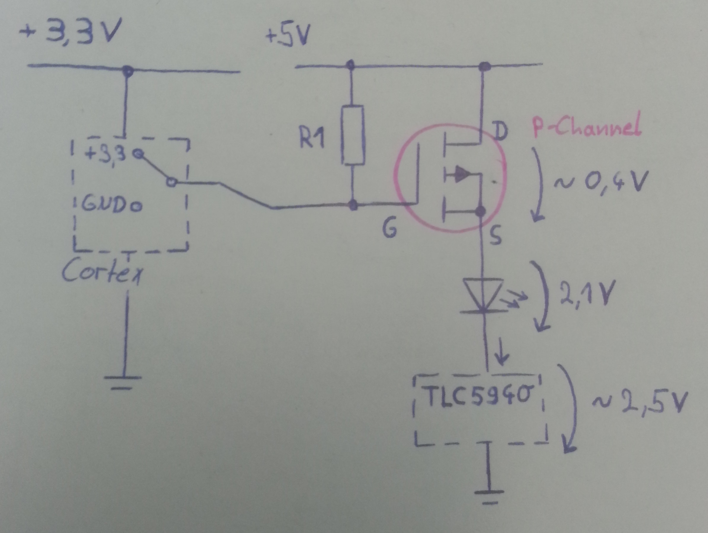

Guten Tag,
möchte gerne die obige Schaltung umsetzen.
R1, sollte einen Pull-Up darstellen der dafür sorgt das der P-Channel
FET im "Ruhezustand" nicht leitet.
Die S-Spannung beträgt hier ~4,6V, richtig?
Mit dem Pull-Up ist die G-Spannung 5V.
Also sperrt der FET da die Gate Spannung +0,4V der Source Spannung ist.
Fragen, die Erste:
Der eingesetzte Cortex(STM32F411RE) arbeitet mit 3,3V Pegeln. Wenn ich
den Port auf High stelle treffen sich ja die 5 und 3,3V. Nimmt der uC da
schaden? Wenn ja warum, wenn nein warum?
Sperrt oder leitet der FET in diesem Zustand?
Jetzt stelle ich den GPIO auf Low.
Was dazu führt das ich an meinem Gate einen Spannungsteiler habe der die
Gate Spannung auf ~0V setzt und den FET damit auf steuert -> da
G-Spannung gleich (minus) ~4,6V der S-Spannung.
In diesem Fall dient mir R1 auch als Strombegrenzer für den GPIO.
Fragen, die Zweite:
Wie groß wähle ich R1 und warum?
Funktioniert das alles so wie ich sage^^?
Vielen vielen dank für Unterstützung.
MfG. Hubert
Der Mosfet wird immer leiten. Er ist verkehrt herum eingebaut...
Man erkennt das leicht daran, dass die "Diode" in Flussrichtung zeigt.
von MaWin (Gast)
Erstens brauchst du einen LogiocLevel P-MOSFET wie IRF7416 (SO8),
IRLML5203 (SOT23
Zweitens musst du einen Transistor vorschalten, das kann ein bipolarer
wie BC547 mit Basisvorwiderstand sein, oder ein kleiner N-MOSFET der bei
2.7V definiert einschaltet wie BSS138/TN0200T.
         +5V  +5V
         R1    |
          |    |S
          +---|I
uC --1k--|<    +--
          |E
         GND

von Christian D. (chris83)
Zeichen mal die Body-Diode ein, dann wirst du sehen, dass der Fet
verkehrt herum ist. Und somit zwischen Gate und Sorce entweder 5V zu 0V
ist oder 5V zu 3.3V was bedeutet, dass er immer leitet.
von Jim M. (turboj)
Gegenfrage: Ist der Pin 5-Volt tolerant ->Datenblatt? Wenn ja, solltest
Du den als Wired And schalten.
Als Ausgang würde er die 3V3 durch schalten, da könnte Dein P-Kanal
MOSFET schon anfangen zu leiten.
von Michael X. (Firma: vyuxc) (der-michl)
Die Schaltung ist Murks. Schalte mit dem µC einen NOMS (BSS138 o.Ä) der
wiederum das Gate vom PMOS auf Masse zieht.
von Pandur S. (jetztnicht)
Nee, der linke Teil ist falsch. Nimm da eine Stromquelle. zB einen
NPN-Bipolar Transistor, mit Emitterwiderstand so, dass gerade 10mA
fliessen und gut ist.
Das waere dann bei 3.3V Ansteuerung : Am Emitter waere dann 2.6V, bei
10mA 260 Ohm.
Dimensioniere R1 so, dass der PNP dann durchsteuert.
von Christian B. (luckyfu)
So geht das nicht! Je nach Größe von R1 zieht sich das Gate entweder auf
die 3,3V des Controllerausgangs (R1 groß genug, daß kein Strom fließen
kann, welcher den port zerstört) oder auf die 5V und zerlegt dir den
Controllerport. Richtig wird das, indem du einen 2. Transistor, einen
n-Kanal Mosfet dazwischen schaltest, der das Gate des
Leistungstransistors ansteuert. Dieser hat dann 3,3V Gate Spannung und
an Drain zieht er das Gate herunter. Negativer efekt: Die Logik wird
umgedreht.

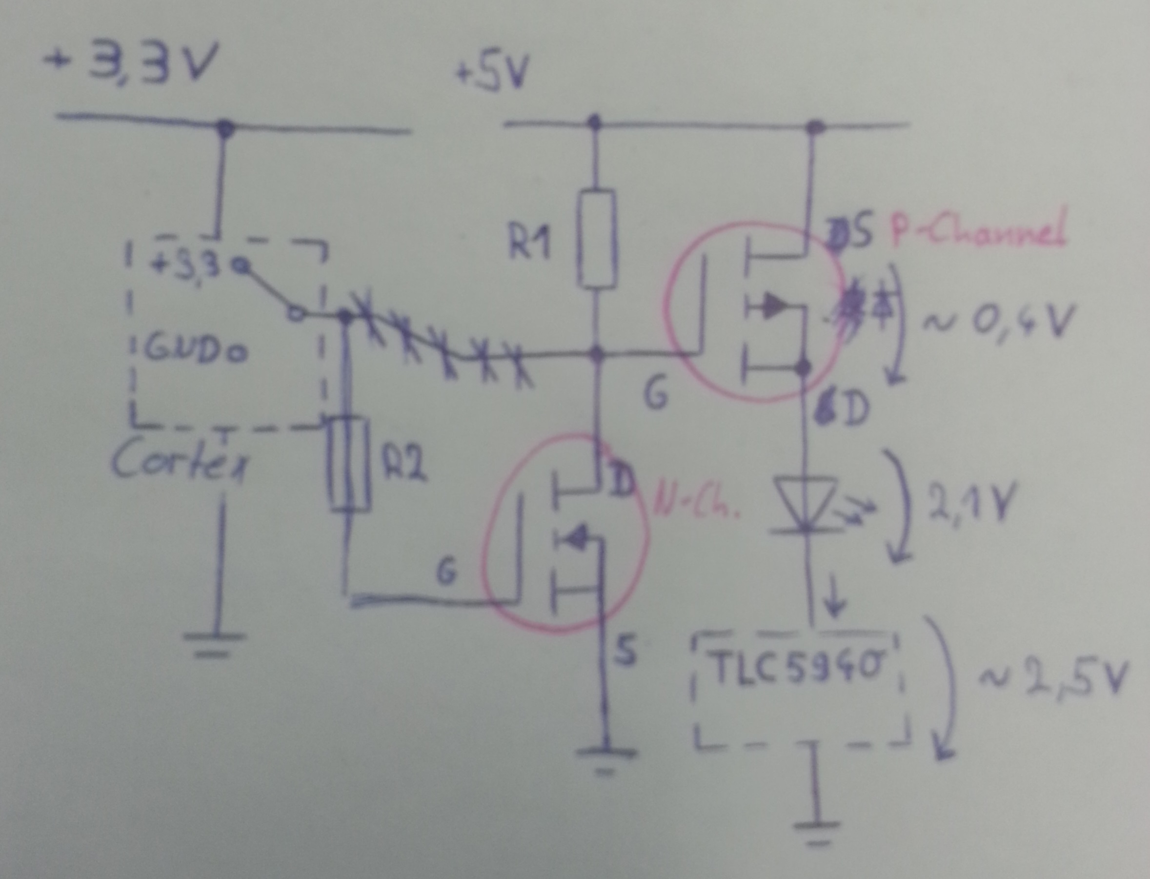

von Hubert (Gast)
Ok, grob fahrlässig von mir D und S zu vertauschen. Vielen Dank.
Schaltung angepasst und Logik verstanden, sehr sauber :)
R2, dient mir hier noch als Strombegrenzung für den GPIO aufgrund der
Gate-Kapazität. Oben hat MaWin diesen freundlicher weiße mit 1k
angegeben. Bis zu welchen Freq. kann ich damit arbeiten und wie würde
man diesen berechnen?
Nun bitte noch einmal zu R1. Dieser fängt mir, wenn der N-FET leitet, ja
die Spannung ab damit der P-FET auf steuern kann. Welchen Wert nehme ich
denn da und wie berechnet man diesen? Beeinflusst er noch diverse
Schalteigenschaften? Er muss ja mind. mal "viel" größer als Rds(on)
sein?
MfG. Hubert

von Frank T. (frank_t40)
Ein Widerstand von 100-330 Ohm wird zwischen STM32F411 Ausgang und Gate
P-Mosfet geschalten.Von Gate P-Mosfet ein Widerstand R1 von 10k bis 100K
Ohm
gegen Plus. Strom bei 10K und 5V = 5,0 mA,100K und 5 V = 0,5 mA.
Zum Schalten muß der STM Ausgang Low 0V-0,2V sein. Mit Logiclevel
Schaltung High 3,3V. Für R1 ürde ich 10K verwenden.

von Hubert (Gast)
Guten Tag :)
@Michael Bertrandt
Ich habe mal beide Datenblätter durchgeschaut (vom N und P-Ch. FET).
Leider konnte ich diese Angabe in keinem finden. Lediglich die
Gate-Ladung(Qg).
N-Channel = max. 7nC
P-Channel = auch max. ~8nC
Frequenz würde ich gerne meine max. Werte berechnen, können uns aber
auch auf 20kHz einigen.
@Frank T.
R1 also 100-330 Ohm, aber warum denn, wie kommt man darauf?
R2 würdest du 10k nehmen. Warum nicht 100k? -> Noch weniger Strom ->
Noch weniger unnötige Verluste.
MfG. Hubert
von Falk B. (falk)
@ Hubert (Gast)
>Gate-Ladung(Qg).
Das ist meistens so.
Grob geschätzt.
C = Q / U = 8nC / 5V = 1,6nF
Nimm andere Pegelwandler, die Variante mit MOSFET und Pull-Up ist
nicht so doll. Ein 74HC_T_4050 ist dein Freund, 74HC_T_125 geht auch.
Kompakt, stromsparend und schneller als dein selbstgestricktes Zeug.
Damit dein MOSFET schnell wieder sperrt. Aber damit werden auch 5V/100
Ohm = 50mA verheizt!
Ich nicht ;-) Selbst 10K sind viel zuviel!
Alles Murks. Siehe oben.
