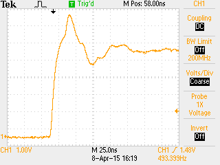

Hier ein Beispiel was falsch angepasste Leitungen mit den Signalen
machen:
µC -> 50Ohm Kabel 1.5m -> Oszilloskop auf Hochohmig (>1MOhm)
http://hoeckerson.de/notes/2015/04/triggering-devices-with-arduino/
genau das möchte ich vermeiden. (BNC Kabel kommt zwar keins vor in
meiner Anforderung vom Anfang, aber eine Leitungssführung auf einer PCB
verzerrt das Signal auch)
#4294840
@ Max (Gast)
Ahhh, der Arduino ist die HF-Quelle!
Aber der hat keine 1ns Anstiegszeit, eher 5ns. Ist auch flott, aber um
einiges langsamer.
>http://hoeckerson.de/notes/2015/04/triggering-devi...
Naja, man hätte es ja wenigstens mit einer Serienterminierung versuchen
sollen.
Dazu muss man erstmal richtig messen. Hast du das? Wie? Wo?
https://www.mikrocontroller.net/articles/Oszilloskop#Tastk.C3.B6pfe_richtig_benutzen
Gast #4294845
> einiges langsamer.
Oh, ja sorry, ich wollte noch dazuschreiben dass es sich NICHT um einen
Arduino handelt ;-) Das war nur das erstbeste Bild mit Screenshot.
Es handelt sich um ein ARM TM4C129x, aber wahrscheinlich ist das ja egal
weil die µCs sich an den GPIOs ja ähnlich verhalten.
#4294847

#4294850
@ Max (Gast)
Ja, das sollte man dazuschreiben!
Dann sieh mal zu, dass du die GPIOs auf minimale Slew Rate einstellst,
wenn das dein Controller ermöglicht. Trotzdem wird es noch ziemlich
schnell sein. Es bleibt bei meinen Empfehlungen.
