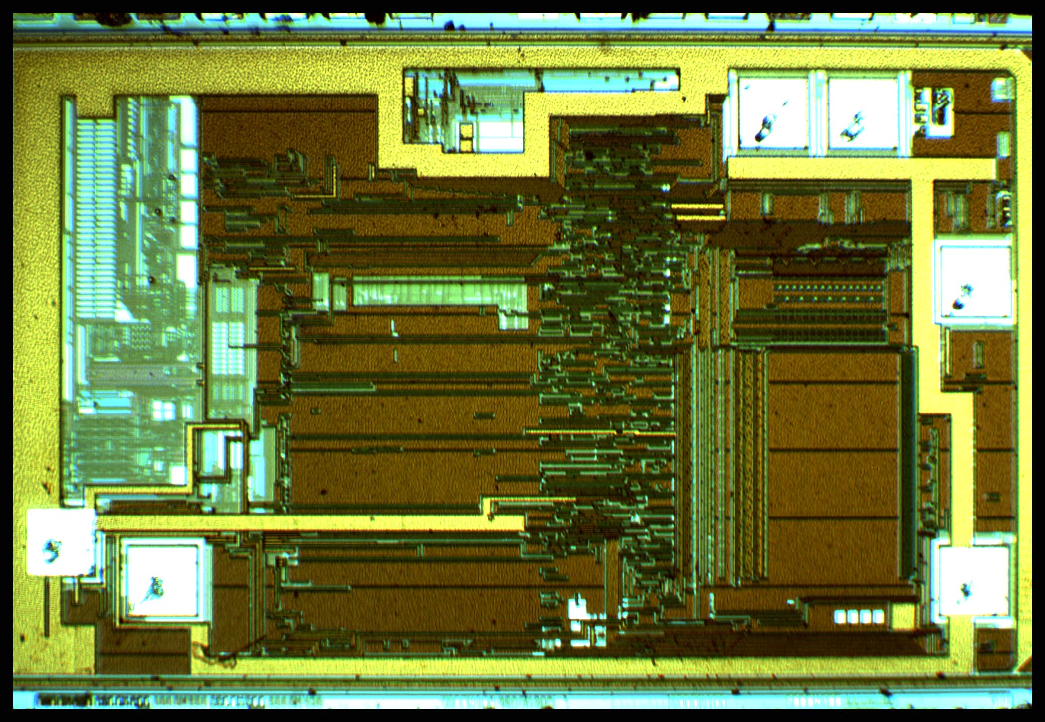

Als Vergleich mal ein Die-Photo vom PIC10F206. Der liegt mit 0,75kB
Flash und 24 Bytes RAM nicht weit weg. Nur die 16 Register fehlen, die
mindestens so viel Platz fressen dürften wie die 32 Bytes SRAM.
http://www.tayloredge.com/museum/mymuseum/MySilicon/PIC10F206.jpg
Man sieht dort recht gut, dass die 6 Bondpads nicht unerheblich zur
Grösse beitragen. Bei einer 14er ist dann wohl fast die Hälfte vom Die
von Bondpads verbraten - bei vergleichbarer Fabtech (bei neuerer wirds
krasser).

Und warum wird der überhaupt debondet?  Das braucht doch nur Platz und
ist teuer.  Warum nicht einfach BGA wie der Dimple?
http://www.golem.de/news/internet-der-dinge-freescale-zeigt-arm-chip-in-dimple-groesse-1402-104854.html

Johann L. schrieb:
> Und warum wird der überhaupt gebondet?
Da fragst du mich zu viel.
Wenn ich mir aber ansehe, dass man für das SOT-23 den halben
Registersatz rausgeworfen hat, dann vermute ich schon, dass der Chip
eines ATtiny10 wirklich so groß ist.  Ganz habe ich nie verstanden,
warum die paar Register so viel ausmachen sollen.  Dass man
Kondensatoren für die Vpp-Ladungspumpe spart und Programmierung des
Flashs nur noch bei 5 V unterstützt, ist da eher verständlich.
von Tim  . (cpldcpu)
CSP Flip Chip ist nicht unbedingt günstiger als ein SOT232-6 package.
Außerdem vermute ich mal, dass ein ATtiny10-Die schon fast zu klein für
die 6 Balls ist.
Will mal jemand einen auf machen?
