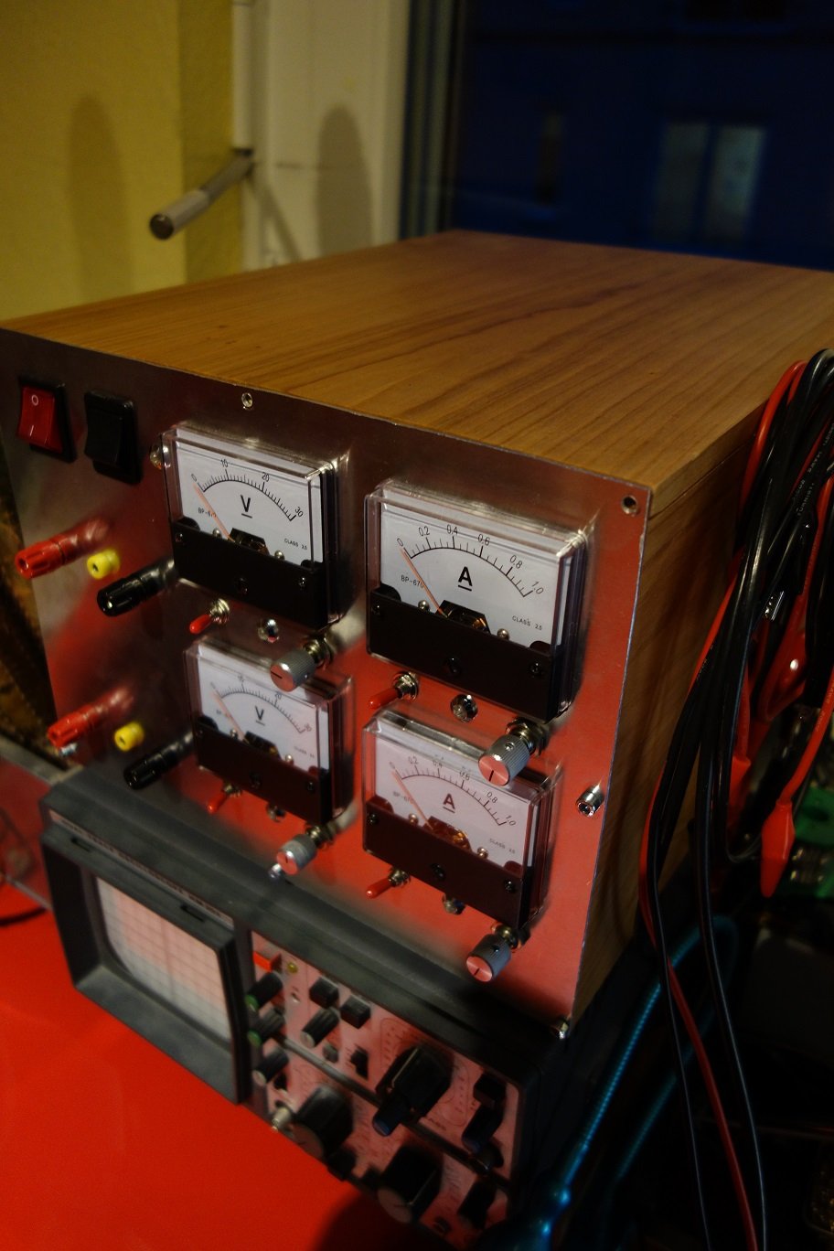

Ich wollte (brauchte) nicht ein typisches 0-30v 0-1A Netzteil, sondern
ein sehr Leistungsstarkes und trotzdem präzises, da damit auch ESCS,
Motoren und Sendeanlagen getestet werden sollen. Auch das Laden von
Akkus sollte damit möglich sein. Zudem wollte ich zwei voneinander
unabhängige Kanäle, die sowohl parallel (20A) und auch in Reihe (60V)
kombinierbar sind. Des weiteren sollte es sehr robust sein und auch 20A
Kurzschlüsse über längere Zeiträume problemlos aushalten. Auch soll es
wenn es in Reihe geschaltet ist Kurzschlussfest sein und nicht
oszellieren, wenn beide Kanäle parallel geschaltet sind. (Also all das
aushalten, was viele Krokos und ein Edelstahlschreibtisch bescheren :D )

Um in einem Spannungsbereich von 30V immernoch präzise Spannung
abzulesen und einzustellen kann durch einen Schalter zwischen 0-6V und
0-30V gewechselt werden. Ebenfalls wurden die Anzeigen neu bedruckt und
10 Gang Potis verwendet. Bei Der Stromstärke kann ebenfalls zwischen
0-1A und 0-10A gewechselt werden. Dabei wechselt natürlich die
Skalierung der Anzeigen mit.

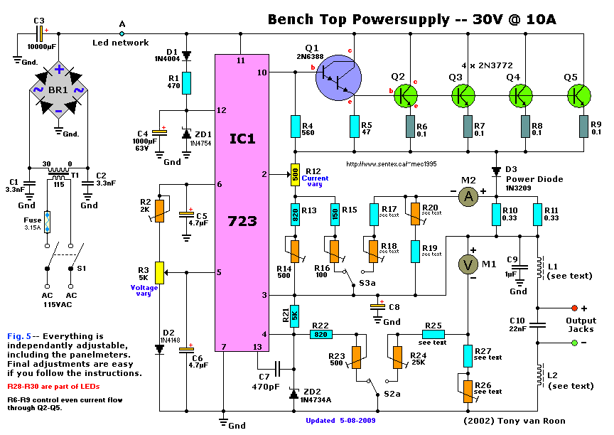

Größtenteils verwendete ich den Schaltplan von Tony van Roon (Anhang &
Link am Ende) , änderte aber viels ab. Unter anderem die Abgriffe mit
Relais, C1,C2 und C3 wurden jeweils von der Kapazität verdoppelt, am
Ausgang kam parallel zu C10 eine Diode um für Verpolungsschutz und Peaks
von außen zu schützen. Des weiteren kam noch vor den Trafo eine
Einschaltstrombegrenzung (Widerstand) die via Arduino durch einen Relais
gebrückt wird. Des weiteren wurde ein weiterer Leistunsgtransitor mit
entprechenden Widerstand verbaut.

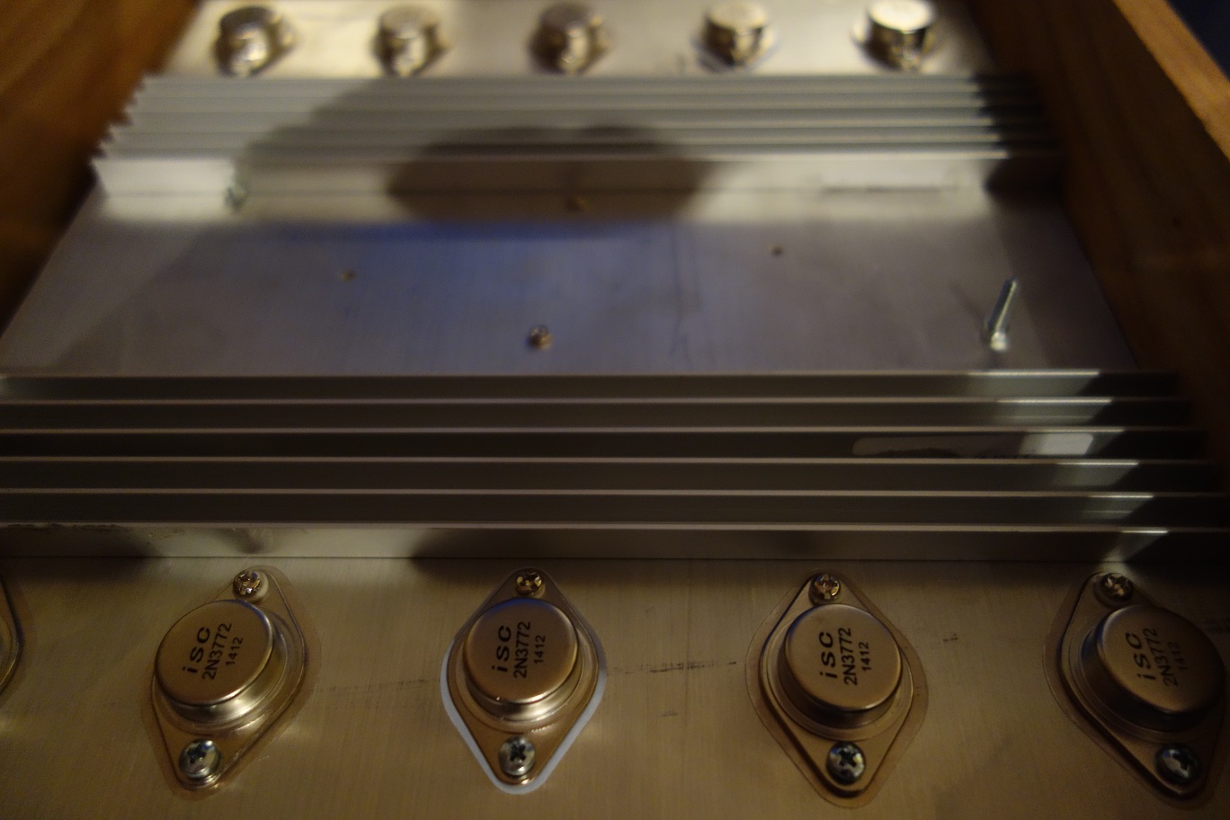

Durch die Abgriffe wird die Maximale Abwärme pro Kanal auf ca. 60W
begrenzt. Dies kann man so allein passiv gekühlt betreiben, kommt aber
bei voller Stromstärke auf ca 70°C. Mit aktiver Kühlung kann man alles
unter 45°C halten, was zwar die Lebensdauer erhöht, aber nicht zwingend
nötig ist. Die Lüftersteuerung übernimmt ebenfalls das Arduino mit einem
LM35DT.

Das die Mini-Kühlkörper im Bild "DSC03782.jpg" 120 W dauerhaft in
stiller Luft mit nur 45 °C Temperaturerhöhung abführen können, wundert
mich sehr. Oder sind auf der anderen Seite noch (viele) Kühlrippen?
Die 2n377x sind ziemlich langsame Transistoren. Wie sieht denn die
Sprungantwort vom Netzteil aus? Und wie groß ist die Ausgangskapazität?

D.h. du betreibst den Regelverstärker weit außerhalb der normalen
Grenzen. Mir ist kein 723-Typ bekannt, der bei 0,6V an den Eingägen des
Diff noch funktioniert (geht auch theoretisch nicht). Daher bezweifle
ich mal die Funktion unterhalb von ~1V. Alle Hersteller verlangen aus
gutem Grund an der Stelle mindestens 2V. Man kommt auch damit auf Ua~0V,
nur eben nicht mit dieser Schaltung.
Die Ausgngsspannung wird nicht am Ausgang, sondern an der Drossel L1
gemessen, damit ist die echte Ausgangsspannung unnötig stark
stromabhängig.
C5 müsste zwischen R2 und R3 angeschlossen werden.
von Mike B. (mike_b97) Benutzerseite
- Q1 wird von IC-Pin 10 sowie über R4 von IC-Pin 2 und R12 gesteuert
- am Emitter von Q1 vor R5 befindet sich der Steuerabgriff für Q2..Q5
- Q2..Q5 liefern die Stromverstärkung auf 10A über D3 an den Output
Wieso ist zwischen R4 und R5 bzw. zwischen R5 und R6 eine Verbindung,
wieso werden hier die 10A über R4 mit mageren 560Ohm zurück auf die
Basis von Q1 gekoppelt?
M.E.n. dürfte zwischen weder zw. R4 und R5 noch zwischen R5 und R6 eine
Verbindung existieren sondern R5 müsste direkt auf GND liegen, oder?
von ArnoR (Gast)
Alles falsch, und du hast D3 übersehen.
von Michael B. (laberkopp)
Die sind zum schnelleren und gründlicheren Ausschalteen der
Leistungstransistoren.
C3 dürfte grösser sein, so 47000uF, für Q1 reicht sicher auch ein
normaler Transistor der Leistungsklasse, und die Strombegrenzung ist
eher ungenau, aber grob falsch ist die Schaltung am 500VA Trafo nicht.
Ob sie mit 1uF/470pF wirklich stabil ist, kann man so aber nicht
erkennen.
von Yannick T. (kaktuss)
An Marian B. :
Die Kühlkörper hat eine Stärke von 8mm und hat nur auf der Oberseite
Kühlrippen, da auf der anderen Seite weitere Bauteile befestigt sind.
Jeder Transitor wird auch mit nur 12 der 150 "möglichen" Watt benutzt.
Die 45°C können (wie ich schon schrieb) nur mit einer aktiven Kühlung,
sprich mit drei Lüftern gehalten werden. Ansonsten pendelt sich die
Temperatur langfristig bei ca 70C ein.
Die Ausgangskapazität beträgt 1uF (Folie), die Sprungantwort konnte ich
bis jetzt leider noch nicht messen.
An  ArnoR:
Der LM723 deckt theoretisch nur einen Bereich von 3,6-30V ab. Da jedoch
durch den Schalter S2a Anzeige und das Siganl für den LM umskaliert
wird, kommt man in der 0-6V Einstellung runter bis auf 0,631V. Dabei
kann immernoch die volle Stromstärke von 10A gehalten und geregelt
werden.
An Mike B: Da der LM höchstens 50mA liefert, ist bei Q1 ein Darlignton
schon sinnvoll. Als Trafo kommt ein 660VA Trafo zum Einsatz 2x30/10A)
und 2x 12V mit 2A bzw 3A.
C3 sind 10.000 definitiv zu klein. Momentan verwende ich 22mF und auch
bei maximaler Stromstärke kommt am Ausgang kein Rippel an. 47mF wären
deutlich größer, teurer und denke ich nicht zwingend nötig.

von Marian (phiarc) Benutzerseite
Marian B. schrieb:
> mit nur 45 °C Temperatur *erhöhung*
Die Stärke der Bodenplatte bestimmt hauptsächlich wie gut sich die Wärme
verteilt (und wie leicht sie sich verzieht, d.h. wie groß Halbleiter
maximal sein dürfen für einen Kühlkörper. Große Halbleiter (nicht TO-3)
brauchen also immer Kühlkörper mit relativ dicken Bodenplatten). Die
Finnen schauen halt doch sehr klein aus für die Leistung.
Das ist allerdings eine durchaus wichtige Eigenschaft von jedem
Netzteil.

Zum Trafo. ich verwende wirklich "nur" 660VA Trafo für beide Kanäle. ein
Kanel braucht 300W Dazu kommt noch, dass am Gleichrichter, Shunt, D3 und
Kabeln etwas abfällt etwa 3.5V gesamt, also 35W. Arduino, Lüfter und IC
ziehen so gut wie nichts.
Der Trafo bleibt auch bei voller Last (ja, 10W unterdimensioniert) auch
bei 1/2h Volllast vollkommen kalt und so gut wie geräuschlos (Man muss
erstmal eine Last finden, die so lange 600W verarbeiten kann...). Dabei
ist auch anzumerken, dass der kern (ist ein Rinkerntrafo) für 700VA
ausgelegt ist und auch evtl die Primärseite. Aufgrund von zwei
galvanisch getrennten Kanälen mit Abgriffen wurde die Sekundärseiten
selber gewickelt.

bringt, nur was die mit "geregelt" zu tun hat steht in den Sternen
Fakt ist dass der 723 ausserhalb seiner Spec betrieben wird und das
Ergebnis Zufall ist und ggf. vom Mond abhängt.
Du würdest besser mal Datenblätter lesen statt hier zumzuschreien.
@Yannik: Überlege dir ob du den 723 mit einer kleinen neg. Spannung
verdorgen kannst um auf 0V runterregeln zu können.
Oder D. schrieb:
> Aeh...... so ganz nebenbei. Mit einem 660VA Trafo kann man kein 600W
> Netzteil bauen. Da fehlt dann ein Stueck.
qYannik: Wichtig, der Trafo muss ausreichend dimensioniert sein. Schau
dir dazu die Grundlagen der dse-faq an. Dickes Danke hier uA an MaWin
für die hervorragenden FAQs!
http://www.dse-faq.elektronik-kompendium.de/dse-faq.htm#F.9
Na ja, das reicht nicht.
Schon ohne 723, einfach nur die Gleichrichtung von 30V~ (ergibt 42V=),
sagt dir, daß man aus den 42V dann nicht 10A ziehen kann.
Es wäre eine wundersame Leistungsvermehrung von 300VA auf 420VA.
Da hilft es auch nicht, daß der 30V~ Trafo statt 10A auch 11A liefern
könnte, also 330VA, denn das sind immer noch weniger als 420VA.
Auch wenn er 420VA hätte wird er überlastet, denn der Strom fliesst
nicht wie bei einer ohmschen Last sinusmässig, sondern in Spitzen. Mehr
Strom in kürzerer Zeit erzeugt mehr Wärme in den Wicklungen.
Man braucht erfahrungsgemäss schon 500VA (Faktor 1.6 bis 1.8) um
42V=/10A erzeugen zu können aus denen dann 30V/10A geregelt geliefert
werden können.
Inzwischen sehe ich den R1 übrigens als problematisch an. Er ist nötig
um ZD1 zu schützen, hat aber 2.5V Spannungsabfall schon bei den 4mA des
723, und in Wirklichkeit kommt der Strom pulsweise, sagen wir 30% der
Zeit, also 7.5V Spannungsabfall.
Ebenso kritisch sehe ich Pin 11 an A statt an ZD1. Da kommen mehr als
40V, mehr als das Datenblatt erlaubt. Immerhin zählt damit der Strom aus
Pin 10 nicht zur Stromaufnahme über Pin12, man könnte also den
Darlington durchaus zum Normaltransistor machen.
Nö, in der Grundschaltung mit der Minimalspannung von 2V an den
Eingängen sind es 2V-... Es gibt auch die Möglichkeit den LM723 ohne
Hilfsspannung bis dicht an 0V regeln zu lassen, man muss das nicht mit
einer ungeeigneten Schaltung machen.
> Da jedoch
Es ist egal was du da rumskalierst, es kommt nur auf die Spannung an den
Eingängen des Regelverstärkers an, und die sinkt bei dir bis auf 0,6V.
Dabei kann der Diff nicht mehr richtig arbeiten (der hat einen
stromgegengekoppelten Stromspiegel als gemeinsame Konstantstromquelle).
> Dabei
> werden.
Mich würde mal interessieren, was du so unter geregelt verstehst. Der
LM723 hat bestimmte Regeleigenschaften (Datenblatt), wenn man ihn
vernünftig betreibt, was bei dir nicht der Fall ist. Und daher wäre ich
mal auf eine Kurve gespannt, die die Abhängigkeit der Ausgangsspannung
von Strom bei deinem Netzteil zeigt, aber bitte nicht mogeln.

von M. K. (sylaina)
Also was mich ja stören würde: Schon bei 30V/3A verheizt man im
Kurzschlussfall an der Enstufe 90W. Bei 30V/10A wirds ungemütlich, mal
eben 300W verheizen ist nicht so leicht zu handhaben wie es klingt.
Yannick hat extra beschrieben, daß er, über die Schaltung hinaus, mit
einem Arduino die Trafospannung umschaltet, damit er nicht mehr als 12
Watt pro Transistor Watt verheizt (wobei er sich meiner Meinung nach
verrechnet hat, es sind 42 Watt pro Transistor).

Der Trafo ist wirklich etwas klein. Für kürzere Zeiten, bzw. beim
Abgriff einer kleineren Spannung kann es aber noch reichen. Eine
Überwachung der Trafotemperatur wäre aber zu empfehlen. Gerade bei
großen Trafo und realtiv großen Elkos hat man für 1 A DC rund 2 A auf
der AC Seite. Der 660 VA 30 V Trafo wäre also gut für ca. 2 mal 5,5 A im
Dauerbetrieb. Kurzzeitig wären auch 2 mal 10 A möglich.
Die Umschaltung des Trafoabgriffs kann schon helfen die Leistung auch im
Kuzschlussfall zu reduzieren - sofern man die Relais nach der
tatsächlichen Ausgangsspannung schaltet  Die vollen ca. 350 W hat man
dann nur für die kurze Zeit (ca. 0,1 s) bis der µC mit den Relais
reagiert - die SOA der Transistoren muss da also schon etwas Reserve
haben. Kritisch wird es ggf. beim grobschlächtigen Test mit der Feile,
wo das Relais wild am Umschalten ist. Bei einem großen Elko ist dann die
Frage wie es mit Stromspitzen und der Haltbarkeit des Relais aussieht.
Mit der Kritik an der Schaltung hat Arno schon schon recht. Der
Differenzverstärker beim LM723 ist nur bis 2 V runter spezifiziert. Der
xx723 kann je nach Hersteller ggf. etwas verschieden sein, aber ganz bis
runter auf 1 Diodenspannung, so wie im gezeigen Plan wird es eher nicht
gut funktionieren. Die Diode als unteres Limit sorgt auch noch
unnötigerweise für eine realtiv große Temperaturabhägigkeit - wenn schon
dann da einfach einen passenden Widerstand nehmen um das untere Limit
auf etwa 1 V zu legen.
Gerade bei einer Schaltung für so viel Leistung, sollte man das bisschen
mehr an Aufwandt für eine vernünftige Schaltung runter bis 0 V nicht
sparen.

Dann baue doch z.B. das Statron 3205 nach.
Für pdf der Beschreibung mit Schaltplan erst "processing" abwarten und
dann auf "Get manual" klicken.
http://elektrotanya.com/statron_3205_v2.pdf/download.html

Einen Schaltplan meines Netzteils zu erstellen wird sich vermutlich
nicht lohnen, da die verwendete Schaltung nicht ideal ist.

http://www.learningelectronics.net/VA3AVR/circ/ps3010/ps3010a.html
***Leider ist Tony im Februar 2015 gestorben.
von D.M. (Gast)
Oder hier findet man eine Kopie der alten Webseite mit all seinen
Projekten, betrieben von seinem Sohn.
http://www.tonyvanroon.com/oldwebsite/circ/ps3010/ps3010a.html
