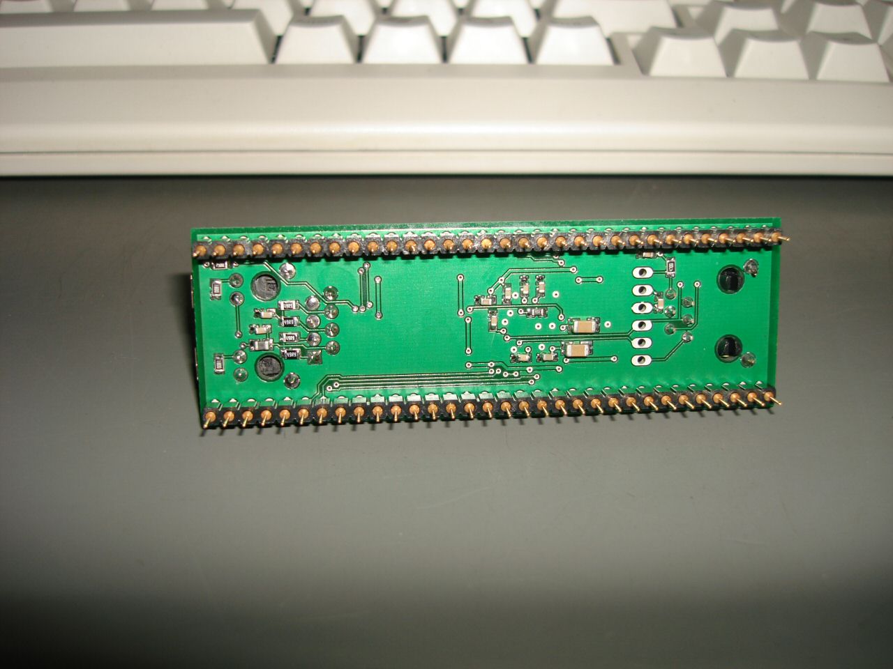

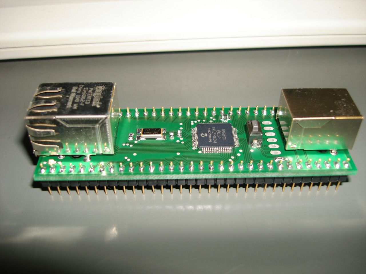

Die mit Abstand billigste Lösung ist der PIC18F67J60. Schaltung gibts
hier
https://www.olimex.com/Products/PIC/Proto/PIC-P67J60/
Software gibts von Microchip, alles da, wenn auch ein wenig
unübersichtlich.
Nachteil: Lochraster ist nicht. Das ist ein Chip mit 0.5mm Rastermaß.
Lässt sich problemlos löten, wenn man das richtige Flussmittel (Gel,
nichts flüssiges) hat, erfordert aber eine professionell gefertigte
Leiterplatte. Mit Selberätzen macht Ihr Euch nur unglücklich. Das
Ergebnis kann dann wie auf den Fotos aussehen.
ARM oder AVR32 ginge auch, hat für Euch aber keine Vorteile, sondern nur
den Nachteil, dass Ihr neben dem Prozessor mit Ethernet-Controller auch
noch einen extra PHY (den Analogteil der Ethernet-Anbindung) braucht,
und schon habt Ihr zwei Chip im 0.5mm Raster, zwei Quarze und noch
einiges mehr an Schaltungsaufwand. Im PIC ist das alles eingebaut, das
ist viel weniger Hardware-Aufwand.
Der ENC28J60, der oft mit AVRs verwendet wird, ist im Prinzip das
gleiche, was als Peripherieeinheit im PIC verbaut ist. Mit dem
Unterschied, dass der PIC direkt per Speicherzugriff auf die
Ethernet-Register und das RAM zugreifen kann und nicht durch das
SPI-Nadelöhr gehen muss, was natürlich sehr umständlich ist und bremst.
Der Schaltungsaufwand ist auch deutlich höher, vor allem, wenn der AVR
mit 5V und der ENC mit 3.3V läuft. Der einzige Vorteil liegt daran, dass
Ihr hier keine geätzte Platine braucht, sondern ein Lochrasteraufbau
möglich ist.
