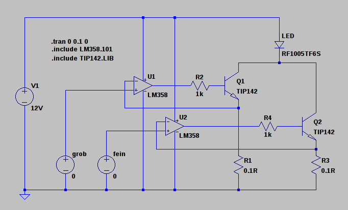

Also etwas in der Art?
R3 müsste 1 Ohm sein.
von m.n. (Gast)
LM358 und TIP142 würde ich auf den ersten Blick als zu langsam
einschätzen, wenn die PWM-Signale dort direkt anliegen sollten.

von Maxim (maxim) Benutzerseite
Hm? Das macht für mich keinen Sinn. Die PWM-Signale werden davor
natürlich durch einen RC-Filter zu Konstantspannungen umgewandelt.

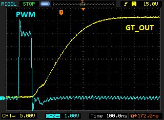

von Falk B. (falk)
@ Maxim S. (maxim) Benutzerseite
>Mein Problem ist, dass selbst bei PWM-Stufe 1 von 2^16 die Helligkeit zu
>hoch ist. Damit bringt die logarithmischen Tabelle (die ich im Übrigen
>auch verwende) nichts mehr.
Bei einer 16 Bit PWM mit 8 MHZ hat man 122 Hz PWM-Frquenz. Der PWM-Wert
1 erzeugt einen 125ns breiten Puls. Denn muss so ein Leistungstreiber
erstmal WIRKLICH exakt ausführen. Das können die allermeisten NICHT!
Möchtest du den Strom durch die 100W-LED wirklich über Vorwiderstände
bzw. Transistoren im Linearbetrieb begrenzen? Wenn man einmal 10%

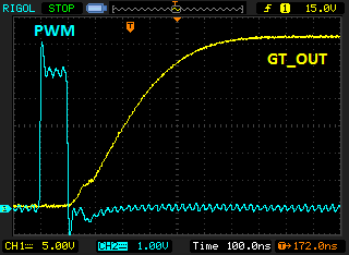

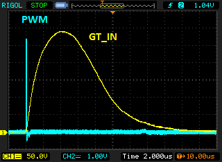

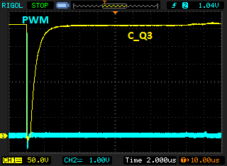

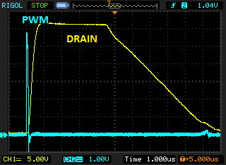

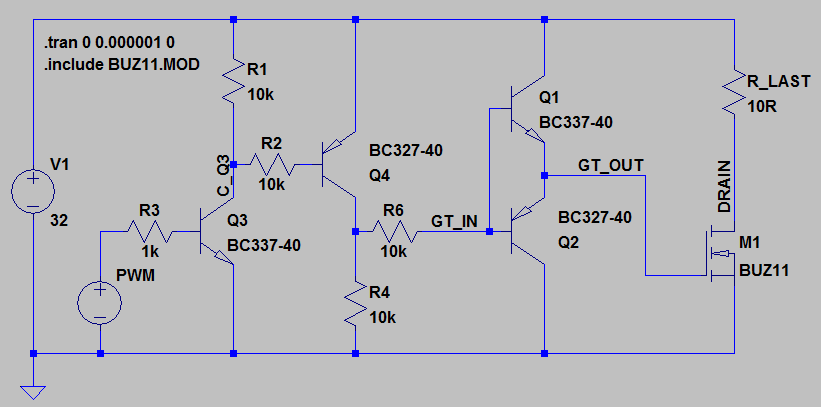

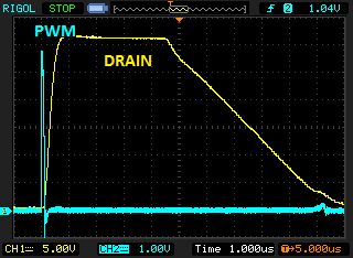

Ich habe einen BUZ11 als Schalter genommen. Zwischen uC und BUZ11 ist
ein Gegentaktverstärker (wenn ich mich richtig erinnere). Jedenfalls
sind die Flanken sehr steil, das Gate wird durch die vorgeschalteten
Transistoren bis auf 12 V geladen und auf 0 V entladen. Ich habe nicht
nachgemessen, aber vermutlich entspricht das PWM-Signal an der LED recht
genau dem am uC-Pin.

von Falk B. (falk)

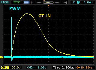

von m.n. (Gast)
Maxim S. schrieb:
> 10 parallel x 10 seriell, kein Kondensator. Es liegt einfach daran, dass
> die LED so hell ist. Deswegen ist die unterste PWM-Stufe immer noch
> relativ hell.
Die LEDs haben selber eine Kapazität. Bei kurzen PWM-Impulsen muß man
diese aktiv entladen, sonst "leuchten" sie nach.
von Falk B. (falk)
Erspare uns die Lyrik und posten einen sinnvollen Schaltplan.
> Jedenfalls
Zwischen "vermutlich" und "nachmessen" liegen WELTEN!
>relativ hell.
Ohne eine echte Messung kann man da kaum was sagen. Nimm doch einfach
mal ein Labornetzteil und miss aus, in welchem Strombereich du deine
MONSTER-LED betreiben musst, damit der untere Bereich ausreichend dunkel
ist ;-)
Also gut, ich werde es heute Abend nachmessen und den Schaltplan posten.
Ihr hattet recht. Die Spannung an der LED ist meilenweit vom PWM-Signal
entfernt. 100ns entsprechen einem PWM-Wert von 2 (oder 1, bin mir nicht
ganz sicher) zu 2^16. Man sieht, dass das Signal umso breiter wird, je
mehr Transistoren nachgeschaltet sind.
Sind die BC3x7 zu langsam?
von Gerd E. (robberknight)
nein, aber wenn Du die über die ganzen Widerstände betreibst, werden sie
langsam. Auch der BUZ11 ist keine Rakete.
Aber zuerst schau doch bitte mal in das Datenblatt vom BUZ11 zum Thema
max. Gate-Source Voltage. Und dann schau in Deinen Schaltplan, auf was
für eine Spannung Dein Gate bei 32V Versorgung kommt.
Wenn Du das in den ns-Bereich bekommen und ordentlich aufbauen willst,
dann nimm am besten nen integrierten Treiberbaustein und versorge den
mit separaten 12V. Und dann such noch nach nem für schnelles Schalten
optimierten Leistungsfet.
von Konrad S. (maybee)
Die On-Zeit deines BUZ11 ist also ca. 8µs, d.h. 64 Takte (8MHz Clock
angenommen) lang, anstatt 1 Takt. Hier musst du ansetzen. Mit dem BUZ11
wirst du das Ziel nicht erreichen können, der ist zu langsam.
Vor allem muss ich Q3 und Q4 rausschmeißen. Ich habe sie nur eingebaut,
um das Gate mit einer höheren Spannung anzusteuern. Aber das war
Quatsch. Der BUZ11 sollte schon bei 5V voll durchschalten. Laut
LTSpice-Simulationen ist die Kombination aus Q3 und Q4 extrem träge. Der
Gegentaktverstärker asu Q1 und Q2 ist dagegen recht flink.
Morgen probiere ich mal das PWM-Signal direkt an GT_IN anzulegen.
Ansonsten müsste ich noch einige MOSFETs aus einem PC-Mainboard haben.
Die sollten schnell sein.
Ja, das war blöd. Die Idee war, dass das Gate schneller lädt, wenn ich
höhere Spannungen nehme. Aber natürlich muss es dann auch länger
entladen werden. ;)
Ok, ich schaue mich mal um, was es so gibt. Danke.
von Possetitjel (Gast)
Maxim S. schrieb:
> Laut LTSpice-Simulationen ist die Kombination aus Q3
Natürlich. Die Kollektorwiderstände sind viel zu groß.
Du steuerst die Transistoren weit in die Sättigung,
logisch, dass das ewig dauert, bis sie dort wieder
heraus sind.
Kollektorwiderstände auf 2 kOhm verkleinern und Schottky-
dioden (Kleinsignaldioden! keine Gleichrichter) als
Sättigungsschutz von der Basis zum Kollektor (Q3, Q4)
schalten, und die Sache sollte deutlich schneller werden.
> Der Gegentaktverstärker asu Q1 und Q2 ist dagegen recht
> flink.
Natürlich.
Das sind ja auch nur Spannungsfolger; die bleiben wegen
der Emittergegenkopplung immer hübsch im linearen Bereich.

von Falk B. (falk)
@ Konrad S. (maybee)
Quark. Der BUZ11 ist allemal schnell genug, WENN er knackig am Gate
angesteuert wird! Turn on time, delay, etc, liegt alles unter 100ns. OK,
ein sauberer 100ns Puls könnte schwierig werden. A und O ist ein
gescheiter MOSFET-Treiber ala ICL7667. Siehe MOSFET-Übersicht. Der
selbstgestrickte Treiber ist in vieler Hinsicht Murks.
Der Schaltplan des OP ist aber wie so oft nicht original, denn als Last
sind sicher NICHT 10 Ohm drin sondern der LED-Cluster + Vorwiderstand
(hoffe ich mal) Und die SPANNUNG ist nebensächlich, denn die ist wegen
der LED-Kennlinie und parasitären Kapazität eher vermurkst, wenn man am
Drain vom MOSFET misst. Entscheidend ist der STROM durch die LED bzw den
MOSFET, der macht das Licht bzw. Dunkelheit. Optimal misst man mittels
Shunt und Differenztastkopf in Reihe zur LED, zur Not reicht auch ein
normaler Tastkopf.
> Gate angesteuert wird! Turn on time, delay, etc, liegt
> alles unter 100ns.
Lies mal weiter im Datenblatt: turn-off-delay typ. 180ns;
fall time typ. 130ns.
> OK, ein sauberer 100ns Puls könnte schwierig werden.
Das möchte ich doch meinen.
Gate-Kapazität typ. 1.5 nF; Miller-Effekt auch nicht
vergessen. Da ist man schnell mit 1 A Gatestrom für 100 ns
dabei.
Andererseits sind die 100 ns ohnehin ein akademischer Furz:
Knapp 250 Hz PWM-Frequenz sind maximal 4 ms Einschaltdauer.
Die (geschätzt) 4 µs, die jetzt lt. Ozillogramm erreicht
werden, ermöglichen also 10 bit (!) Auflösung.
Wenn es gelingt, die minimale Einschaltdauer auf 0.5 µs
zu drücken, ergibt das schon 13 bit - das sind 8192 Stufen
gegen bisher 1024.
von Falk B. (falk)
@ Possetitjel (Gast)
>> alles unter 100ns.
In meinem Datenblatt stehen da 50 bzw. 20ns. OK, es ist der BUZ11A, der
lag auf meiner Festplatte.
>gegen bisher 1024.
Klingt realistisch.
von S. K. (hauspapa)
Das bekommt man schon noch hingebogen. Zumindest für einen Test:
Warum eigentlich die Inverterstufe mit Q4?
Q3 brauchst Du für den Levelshift.
Q4 aber nicht. Die Invertierung kannst Du in Software machen, das spart
eine ganze Stufe.
1.
Du entfernst Q4 und zeichnest in Deinem Schaltplan zwischen Kollektor
von Q3 und Kollektor von Q4 eine Verbindung.
Jetzt arbeitet Q3 auf 5k Lastimpedanz (R1 nach Plus, R4 nach Masse je
10k) und gleichzeitig ist die Gatespannung auf 1/2 Versorgungsspannung
begrenzt. Beides nichts Schädliches wenn da über 30V daherkommen.
2.
R6 kleiner machen könnte auch noch ein bischen was bringen, mit
Basisstrom bist Du für mehrere 100mA Gatestrom etwas gar geizig. (als
Hausnummer 1k)
3.
bei Q3 1k zwischen Basis und Emitter hat auch noch niemandem geschadet
100ns liegen so sicher nicht drin aber mit den 3 kleinen Änderungen
würde ich doch unter 1us erwarten.
Währe schön wenn Du das wenigstens mal durch den Simulator jagen
könntest.
(natürlich mit invertiertem Ansteuersignal)
viel Erfolg
hauspapa

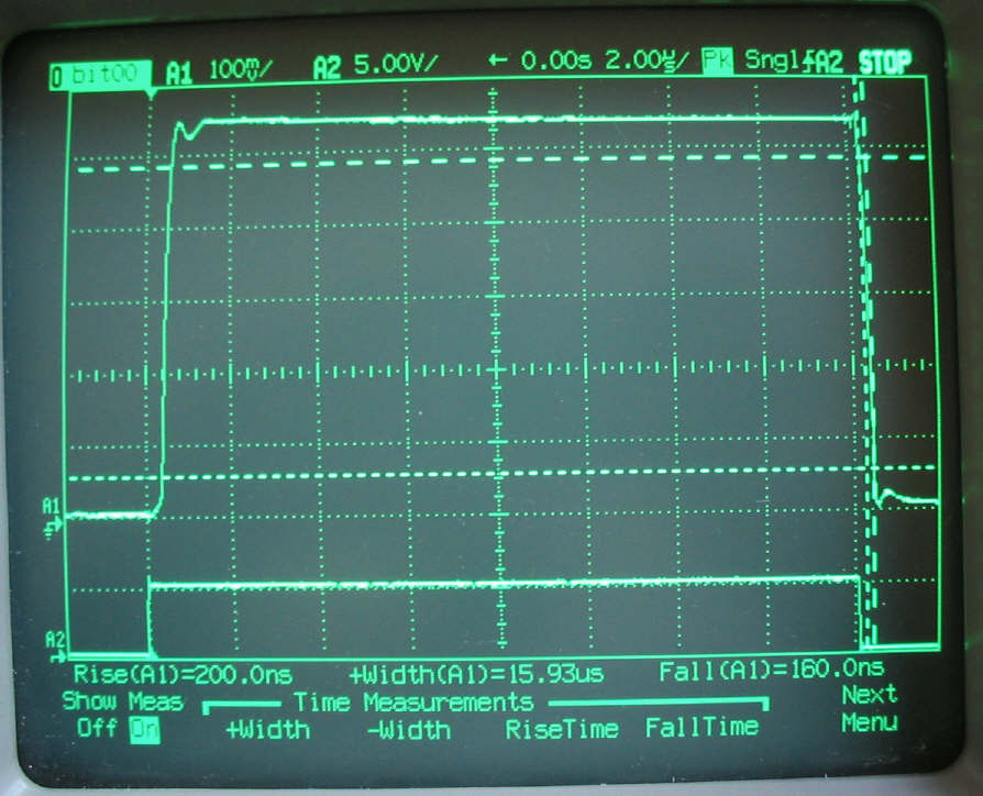

Mit VNP10 und AD8532 hatte ich vor einiger Zeit ein "Blitzlicht" gebaut,
wobei aber nur 1 µs Auflösung gefordert war. Vielleicht hilft ein Bild
der Signale zur Einschätzung:
A2 = Steuersignal, A1 = Spannung am 1,1 Ohm Shunt.
Für kürzere Impulse wäre zunächst ein schneller OPV notwendig, gefolgt
von einem schnelleren FET.

Ich habe mal ein paar Schaltungsvarianten mit LTspice simuliert. In den
Diagrammen ist jeweils das Eingangssignal mit zeitlich ansteigender
Frequenz und der Laststrom zu sehen.
1. Die Orginalschaltung vom TE, wobei ich – damit die Schaltung nicht
   allzu langsam wird – die 10kΩ- durch 1kΩ-Widerstände ersetzt habe:
   Das Ausschalten des Laststroms wird auf Grund der Sättigung von Q1
   und Q2 um 4,9 µs verzögert, die Verzögerung beim Einschalten fällt
   kaum ins Gewicht.
2. Die Schaltung mit den vom Hauspapa vorgeschlagenen Änderungen: Das
   Einschalten wird auf Grund der Sättigung von Q4 um 1,0 µs verzögert,
   die Ausschaltverzögerung spielt keine Rolle.
3. Stromgegenkopplung für Q8 und Q9 verhindert deren Sättigung: Ein- und
   Ausschaltverzögerung betragen jeweils etwa 35 ns. Damit wird die
   Pulsbreite kaum verfälscht.
Der in der Simulation verwendete Mosfet BSZ165N04NS hat gemessen am
Rdson (13,8 mΩ) eine recht niedrige Eingangskapazität (630 pF), was der
Schaltgeschwindigkeit zugute kommt. Aber auch mit anderen Mosfets lassen
sich wahrscheinlich Verzögerungen von unter 100 ns erzielen. Man sollte
nur nicht gerade den dicksten Brummer mit 5 nF nehmen.
In der Praxis könnten die Ergebnisse etwas schlechter ausfallen, da in
der Simulation keinerlei Leiterbahnkapazitäten und -induktivitäten
berücksichtigt sind, die sich bei 35 ns schon so langsam bemerkbar
machen. Für die LED-Dimmerei sollte sie aber immer noch gut genug sein.
Trotzdem würde ich keine der drei Schaltungen nehmen, sondern einen
Logic-Level-Mosfet nur über das Emitterfolgerpäärchen (ohne die beiden
anderen Transistoren) ansteuern. Das dürfte ähnlich schnell werden und
spart 2 Transistoren und fast alle Widerstände ein.
Und ich würde nach wie vor aus den weiter oben genannten Gründen über
eine geschaltete Konstantstromquelle nachdenken.

Also ich habe nun alles außer Q1 und Q2 entfernt und zwischen PWM und
GT_IN einen 100 Ohm Widerstand eingesetzt (siehe
Beitrag "Re: PWM-Auflösung im untersten Bereich verbessern"). Der Stromimpuls
durch die LED (gemessen an einem 1 Ohm Shunt) kommt nun an 50 ns heran
(wenn das PWM-Signal ebenfalls 50 ns breit ist)! Es gibt zwar noch kurze
Nachschwinger, aber das ist nebensächlich. Die LED kann nun so dunkel
gedimmt werden, dass sie nicht mehr wahrnehmbar ist.
Da der BUZ11 bei 5V GS-Spannung aber nicht voll durchschaltet, erwärmt
er sich bei 100% PWM stark. Da wird demnächst ein Ersatz bestellt.
