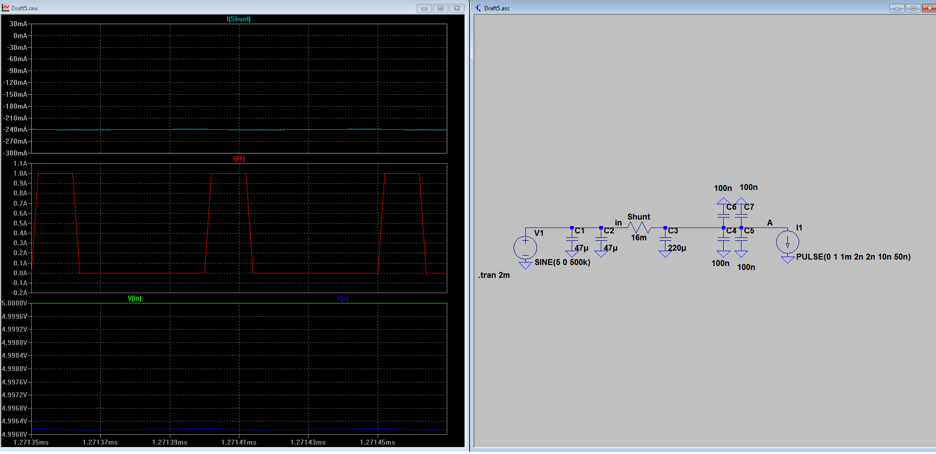

Ich habe einen LM317 als Stromquelle verwendet. Das Problem ist, dass
der Regler von Leerlauf auf z.B. 1A ca. 3µs benötigt. Ich schalte den
Verbraucher allerdings nur < 100ns ein. Da kann ich mir den Regler
sparen.
Der LM317 ist ja ein linear Regler. Gibt es was vergleichbares als
fertigen PID-Regler?
Ziel ist es, bis zu 3A im Nanosekundenbereich zu regeln. Die Alternative
wäre wohl ein Transistor + OPV.

von MaWin (Gast)
Nö.
Die Frage wäre, wie genau es denn sein muss.
Eine einfache Transistorschaltung ist schon schnell:
         LED
Soll --R--+--|< BD240
          |   |S
   BC546  >|--+
          |  0.22R
Masse ----+---+
aber weit weg von Nanosekunden. Ein zusätzlicher OpAmp macht es noch
langsamer.
Wenn die Gigahertz wie bei Laser-Glasfaser-Datenübertragung vorschwebt,
sollte man auch genau dort gucken, mit Bias-Strom und eine Regelschleife
nicht pro Puls, sondern vorher wissen wie viel man für den Puls
reinstecken muss (ermittelt aus den Wirkungen der vorherigen Impulse).

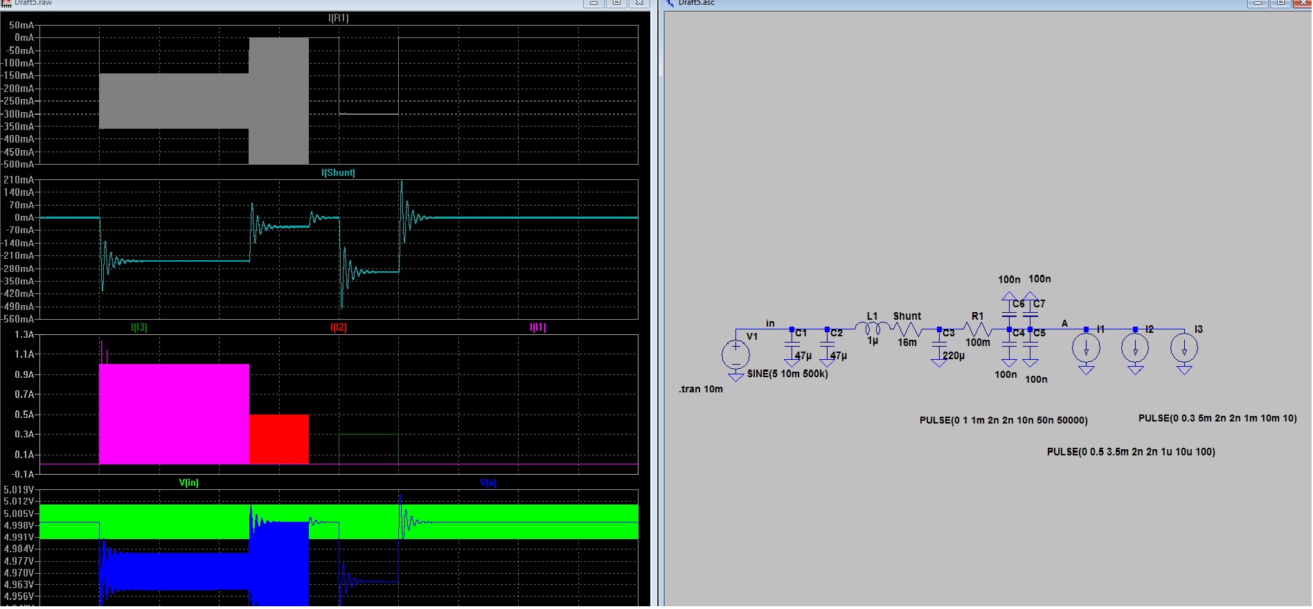

von WehOhWeh (Gast)
Also für sehr kurze Zeiten ist eine Drossel eine hervorragende
Stromquelle. Zusammen mit dem LM317 dürfte das funktionieren.
Die Drossel bestromst du mit deinem LM317 mit dem gewünschten Strom, und
dann schaltest du die Last in den Stromkreis.
Das geht z.B. mit einem FET, der parallel zur Last hängt. Den schaltest
du für 100ns aus. Das ist nicht ganz trivial, aber möglich.
Wenn der FET aus ist, fließt der Strom durch die Last.
Die Drossel sorgt dafür, dass sich der Strom kaum ändert, unabhängig
davon, wie lahm deine Stromquelle ist. Bei z.B. einer 100µH-Drossel
ändert sich bei 100ns/10V den Strom um nur 1%.
Bei entsprechend weniger Spannung an der Last / mehr Induktivität halt
weniger. Weil die Drossel ja Vs speichert.
von R. Egler (Gast)
Also erstmal Danke für die Antworten.
Die Ansteuerlogik erzeugt Bestenfalls 10 ns-Impulse. Da sind u.a. OPVs
drinnen, die schaffen das.
Die Spule war auch mein erster Gedanke, aber (hab ich vergessen zu
schreiben) das soll auch bei Dauerbetrieb funktionieren.
@MaWin ist zwar nicht Laser aber die Idee ist mir vorhin auch gekommen
und danke für die Antwort. Das klappt hoffentlich, dass ich den
Effektivstrom messe und auf die Impulsform umrechne. Evtl. reicht auch
einfach der duty cycle vom Rechteck-Impuls, um genau genug zu liegen.
Bei langsamen Impulsen sollte der Mikrocontroller/externer ADC mitkommen
und den Impuls vermessen. Möglicherweise kann ich die Daten zusätzlich
nutzen. Werde wohl erstmal einiges Messen und versuchen.
Nochmal Danke an alle Antworten und wegen dem OPV, ich nutze einen
Impedanzwandler und einen Verstärker (beide Strom-Feedback), die
schaffen es sogar den 5 ns Impuls vom µC auf 12V zu bekommen.

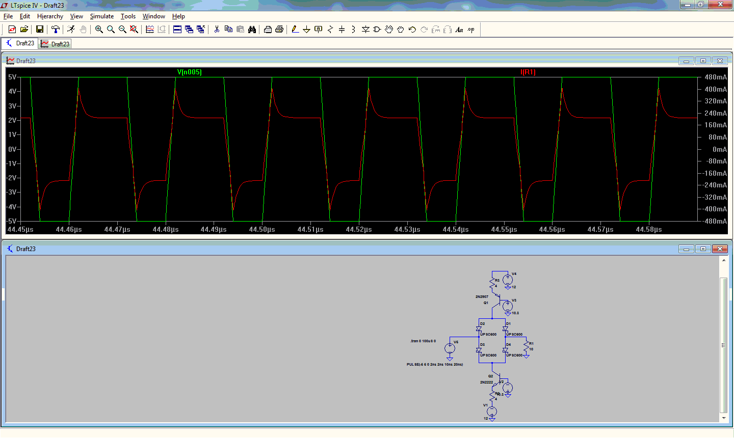

von Helmut L. (helmi1)
Mal auf die schnelle eine Stromquelle simuliert. Die beiden
Stromquellentransistoren arbeiten immer bei einem konstanten Strom. Von
der ganzen Schalterei bekommen die nix mit, da brauch sich auch nix
einzureglen.
Der Diodenring besorgt die ganze Umschalterei zwischen der Last und dem
Rechteckgenerator.Das heist die Dioden muessen schnell sein. Der
Rechteckgenerator muss lediglich ein Ausgangsignal liefern das groesser
ist als der Konstantstrom (hier ca. 250mA) mal dem Lastwiderstand R1
damit die Dioden sauber umschalten koennen. Als Rechteckgenerator
koennte mal einen schnellen MOSFET Treiber nehmen der den Strom kann.
von Falk B. (falk)
@ Helmut Lenzen (helmi1)
DU Brutus, ähhh Helmut?
Beim OP aber 3A.
3A kann keiner dauerhaft.
Das rote Signal ist wahrscheinlich der Strom durch die Last. Das sind
aber häßliche Überschwinger.
Die Frage ist, in wie weit der Ausgangsstrom veränderlich sein soll?
Reicht es, einmal per Poti diesen einzustellen und nur dieser wird dann
digitla geschaltet? Oder will man die Luxusversion einer schnellen,
leistungsstarken, spannungsgesteuerten Stromquelle, welche dann linear
arbeitet, so wie meine Prinzipskizze?
Beitrag "Re: Laser (VCSEL) Strommodulierung mit LM334"
Ich hab hier ein Buch "Analog Circuits - World Class Designs", da gibt
es ein Kapitel über einen Lasertreiber mit 2,5A und 10 MHz mit 20ns
Anstiegszeit. Kern der Lösung sind 12 emittergekoppelte Paare aus
2N2222, welche jeweils über 200mA schalten, ECL lässt grüßen. Denn bei
3A und 2ns Anstiegszeit kan man sich nicht mal ein paar hundert nH
parasitäre Induktivität leisten! Das Layout ist hier mehr als kritisch.
von R. Egler (Gast)
Also wie gesagt ein VCSEL will ich nicht ansteuern, das darf (wird auch)
schwingen.
Der Diodenring von Helmut sieht interessant aus. Ich habe etwas
ähnliches versucht um zwischen der eigentlichen Last auf eine Ersatzlast
zu schalten, da war dann die Last das Problem.
Zur Simulation, ich habe gerade nur LTSpice hier, darum ist die Last
auch ideal. Werde das nächste Woche in PSpice zu den anderen Blöcken
einbauen.
Bei a1 ist es einfach ideal dargestellt. Der Faktor Trapez/Rechteck ist
0.24 und bei einem Ampere kommt das ziemlich gut hin.
Bei a2 habe ich mal 10mV ribble aus der DC/DC Simulation hinzugefügt, da
sieht es noch nicht so gut aus. Wobei für L1 werde ich noch einen
besseren Filter verwenden etc. Aber das Prinzip scheint zu
funktionieren. Bei langsamen Impulsen kann ich auf den zweiten Shunt
zurückgreifen.
Sorry Falk, hatte ich nicht drauf geartet.
Ist halt eine Simulation Falk, ich schaetze mal das kommt von den
parasitaeren Kapazitaeten der Dioden. Das ganze sollte auch nur als
Beispiel dienen und nicht als Nachbausichere Schaltung.
