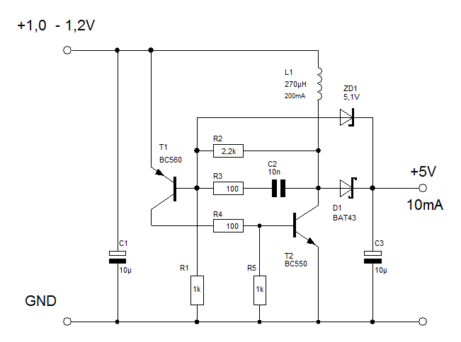

ach und welche andere Lösung hättest Du dann vorgeschlagen,?!? Der nächste der kommt mit google es...sollte hier gesperrt werden!! Offenbar haben manche immer noch nicht gepielt das google nur finden kann was User schreiben!! Und da es solche speizial ICs erst seit einigen jahren gibt ist die Frage des TO doch wohl ganz offensichtlich berechtigt und es braucht eine Diskussion wie jetzt nicht stattzufinden..dieses Forum lernt es nie!
Christian S. schrieb: > wie schaltet man eigentlich 1A bei nur 1V Versorgungsspannung? Mit der Frage kann man leider nicht viel anfangen. 1V/1A kann ich mit allem möglichen Zeugs schalten. Relais, Fet, Bipolar auch Germanium. Was soll denn nach dem Schalter von den 1V übrig bleiben? Genau 1V ? Der Selbstschwinger oben schaltet auch schon bei 1V. Der schafft zwar keine 1A, aber er stellt zumindest eine Hilfsspannung zur Verfügung. Damit könnte man einen FET ansteuern. (Ladungspumpe geht natürlich auch) Gruß Thomas
Christian S. schrieb: > @Michael: Auch eine Ladungspumpe braucht Schalter. Ohne die Existenz von > 0.7V FETs wären auch die nicht möglich. Also eine der ersten "Aufgaben" die ich in der Elektronik "bewältigen durfte" war den Multivibrator mit Bipolartransitoren zu berechnen und aufzubauen. Das ist jetzt etwa 25 Jahre her, hat sich das inzwischen geändert?
