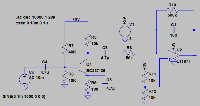

Ich bin derzeit am entwickeln eines Verstärkers für eine Elektret
Mikrofonkapsel und habe nun soweit eine erste Variante fertig. Ich wäre
nun froh wenn jemand von euch Profis einen Blick darauf werfen könnte
und mir eventuell ein paar Tipps geben könnte.
Das Mikrophon soll schlussendlich über diesen Verstärker an einen
AD-Wandler angeschlossen werden. Der ADC wandelt das Signal mit mit
20KHz. Die ganze Schaltung will ich mit 2 Batterien versorgen. Deshalb
3V Versorgungsspannung. Leider ist auch der Platz ziemlich begrenzt.
Deshalb würde ich die Schaltung gerne so einfach wie möglich halten.
Als erste Stufe der Verstärkung habe ich eine Emitterschaltung mit einer
Spannungsverstärkung von 100 gewählt. Als zweite Stufe kommt ein
Operationsverstärker mit einer Verstärkung von 10. In der finalen
Schaltung wird der OPA340 verwendet.

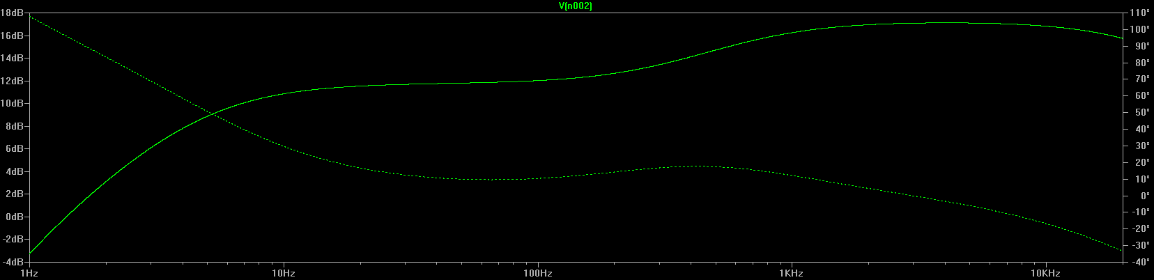

Die ganze Schaltung habe ich in LTSpice simuliert und das Resultat hier
angehängt. Ich bin für jeden Tipp dankbar. Es ist auch gut möglich das
die ganze Schaltung Humbug ist.
Grüsse
Dominic

Das du für die Eingangstufe einen 'diskreten' Transistor verwenden
möchtest, ehrt dich zwar, braucht man aber heute nicht mehr.
Wenn du den OPA2340 verwendest, kannst du die Verstärkung auf beide
Opamps aufteilen und diese in weiten Grenzen einstellen. Der Aufwand an
Bauteilen hält sich auch in engen Grenzen, du brauchst lediglich einmal
die Mittenspannung (virtuelle Masse) für beide Opamps.

Dominic A. schrieb:
> Es ist auch gut möglich das die ganze Schaltung Humbug ist.
Sie ist nicht schlau.
R11/R12 koppelt dir jede Störung der Versorgungsspannung 5-fach
verstärkt ins Mikrosignal.
Nimm besser die Schaltungen von hier:
Beitrag "Vorverstärker für Elektret-Mikrofon"
Ob eine Verstärkung von 1000 wirklich nötig ist, sei dahingestellt,
gerade Elektreds enthalten ja schon die Transistorvorstufe.
Der Klang eines Mikros hängt vom Frequenzgang des Vorverstärkers ab, da
kann ein beschnittenes Signal besser klingen als ein glatter
HiFi-Frequenzgang.
Die Simulation sagt aber was anderes. Und mit der Dimensionierung geht
das auch nicht, weil der Diffusionswiderstand des Transistors bei dem
kleinen Strom zu groß ist. Außerdem ist die Last von 50k (R6) an einem
Ausgangswiderstand von ca. 10k zu niederohmig.
Weiterin ist der Re viel zu klein, um halbwegs thermische Stabilität zu
haben. An Re können ja nicht viel mehr als etwa 10mV liegen, was die
thermische Drift des Transistors nicht auffangen kann und einen
Arbeitspunkt kann man so auch nur in einem Simulator aber nicht mit
Normwert-Widerständen einstellen.
Deutlich bessere Ergebnisse bekommst du, wenn du Re auf etwa 1K
vergrößerst, und den AP auf Uc~1,6V einstellst. Du könntest dann den OPV
als nichtinvertierenden Verstärker mit Gleichspannungsverstärkung=1
aufbauen und die virtuelle Masse weglassen.
