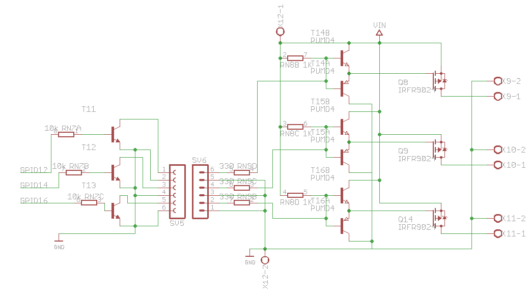

Ich betreibe seit ein paar Monaten erfolgreich eine Steuerung die einen
High-Site Mosfet über NPN/PNP steuert. Basis dieser Schaltung ist
hierbei die Grafik von
http://www.mikrocontroller.net/attachment/34752/P_FET.png verlinkt in
Beitrag "n kanal fet treiberschaltung"
Nun meine Frage: Aufgrund der Kompatiblität zu anderen Schaltungen würde
Ich R2 gerne an den Collector des BC547 platzieren anstelle von Emitter.
MMn sollte das möglich sein und die Schaltung trotzdem funktionieren.
Ich möchte aber sicherheitshalber nochmal nachfragen.
Ich hänge nochmal ein Bild an welches die Schaltung zeigt. Linke seite
kommt vom Controller mit den BC847 die die Ausgänge zur verfügung
stellen. Rechts die Platine zum schalten von 12/24V.
RN8 (vor NPN/PNP) 1K,
RN9 (vor BC847) R330,
T14B (NPN/PNP) PUMD4, NXP
http://www.nxp.com/documents/data_sheet/PEMD4_PUMD4.pdf
Q8 (P-Channel) IRFR9024, http://www.vishay.com/docs/91278/sihfr902.pdf
Hoffe es kann jemand bestätigen das es so geht oder evt verbesserung
Vorschlagen.
Danke schonmal im Vorraus.
Grüße Moritz
Major M. schrieb:
> Basis dieser Schaltung ist hierbei die Grafik von
Die Schaltung aus dem Artikel ist dafür gedacht, bei hohen Spannungen
(>Ugsmax.) schnell zu schalten. Deine Schaltung funktioniert aber ganz
anders und wegen der Struktur und Dimensionierung kannst du schnelles
Schalten gleich vergessen und auf den Komplementärtreiber verzichten.
Major M. schrieb:
> würde
Damit wird das eine ganz andere Schaltung, vom Konstantstrombetrieb der
Treiberstufe hin zum Spannungsteiler.
Während die Originalschaltung mit jeder Versorgungsspannung über 15V gut
funktioniert, auch mit 24, 40 oder 55V,
funktioniert deine Schaltung nur von 10 bis 26V.

Deine Schaltung ist langsam, weil die Transistoren links mit einem
hochohmigen Basiswiderstand gesteuert werden und außerm als gesättigte
Schalter arbeiten. Erheblich schneller wird die Sache durch Einsatz
eines kleinen Mosfet (z.B. BS170 o.ä.) anstelle der
Bipo/Basiswiderstand.
> Wenn sie in
> geänderter Form funktioniert aber nur 10-26v würde es reichen.
Deine Schaltung arbeitet als Teiler und nicht wie die im Artikel mit
konstanter Ugs für den Mosfet. Du musst also den Teiler so einstellen,
dass Ugs bei 26V max. 20V ist. Damit sinkt aber die Ugs bei
10V-Versorgung auf 7,7V ab und dein Mosfet ist kein LL-Typ.

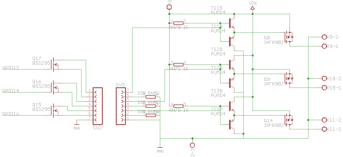

OP
Hi Arno,
danke für den Tip mit dem BS170. Versteh ich das richtig das ich den
BC847 "einfach" mit dem BS170 ersetzen kann wenn ich die Widerstände weg
lasse? Also:
3,3V Logik -> BS170 Gate / Last -> Drain / Source->GND
Hab es mal neu gezeichnet. Wenn es So geht, ist die Frage ob dies auch
für die 2te Funktion, Dimmen eines Meanwell Netzteiles über 0/10V
Steuerspannung geeignet ist (Dim+ an Drain, Dim- an Source und GND)?
Hierfür kann ich mir aber den BS170 im To-92 holen und testen...
Danke!
OP
wollte nochmal kurz nachfragen ob das letzte Bild so in ordnung geht?
Ich würde dann gerne mal 2-3 Probeplatinen basteln/bestellen, daher wäre
es gut wenn ich jetzt nix übersehen habe. ;)
Danke nochmal für die Hilfe.
Nicht so richtig.
Arnos Einwand, daß die Schaltstufen langsamer würden und du statt npn-
Transistoren besser MOSFETs nehmen würdest bezog sich darauf daß du die
Emitterwiderstände entfernen wolltest.
Nun hast du die Emitterwiderstände drin gelassen und die Transistoren
gegen MOSFETs getauscht. Das ist deswegen blöd, weil in der Schaltung
mit Transistor die Basis-Emitter-Spannung des Transistors Teil der
Dimensionierung ist. Wenn du einen MOSFET nimmst, geht statt dessen die
Gate-Source-Spannung U_gs für den gewünschten Strom (ursprünglich 13mA)
in die Dimensionierung ein. Allerdings ist U_gs für gängige MOSFETs
nicht nur höher als die 0.7V eines Transistors, sondern streut
exemplarabhängig auch stark. Das führt dazu, daß der Drainstrom (und
daraus folgend die Steuerspannung für den p-MOSFET) zum einen geringer
ist als in der ursprünglichen Schaltung und zum anderen auch von Stufe
zu Stufe stärker streuen wird.
Du solltest also entweder Transistoren verwenden (mein Rat) oder wenn du
auf MOSFETs umstellst, dann die Widerstände in die Drain-Leitung legen -
also praktisch einen Spannungsteiler vor das Gate des p-MOSFET.

OP
Axel S. schrieb:
> Nicht so richtig.
Jup auch gesehen... Da stand ich komplett auf dem Schlauch und klar das
es so nicht funktioniert. Kann grade keinen Schaltplan zeichnen, daher
leider Per Link:
https://www.mikrocontroller.net/wikifiles/4/4f/Relais_npn.png
Erstes Bild, rechte Seite Zeigt den BS170 bzw. BSS138 und den Anschluss.
Da ich aber nur 3,3V habe anstelle von 5V vermute Ich dass das
Steuersignal zu gering ist und der Mosfet damit nicht durchschaltet...

OP
Jup, der angestrebte irfr9204 hat max 20. gut, ich kann ja R200 als R2
verwenden wodurch ich ugs 13v hätte. Darüber mache ich mir auch die
geringsten sorgen im Moment. Wichtig ist ob ich besser bc547 oder bs170
links nehme und wie ich die Schaltung schneller bekomme ohne r2. Das
verstehe ich noch nicht...
> Das erscheint mir beim Nachdenken doch irgendwie unlogisch.
Was erscheint dir unlogisch? Es geht um den Unterschied in der Schalt-
geschwindigkeit einer ungesättigten und einer gesättigten Schaltstufe.
Die Gegenkopplung sorgt nicht nur für die gewünschte Konstantstrom-
Charakteristik, sondern verhindert auch die Sättigung des Transistors.
> In der Orginal Schaltung ist dieser
> ja damit immer 13mA über R2 abfallen und somit 13V am Gate anliegen.
Der Transistor realisiert in Verbindung mit der konstanten Steuer-
spannung und dem Emitterwiderstand eine geschaltete Konstantstromquelle.
Die Spannung die der p-MOSFET nachher sieht ergibt sich aus dem
Konstantstrom und dem Widerstand im Kollektorzweig. Innerhalb gewisser
Grenzen kannst du Strom und Widerstand aneinander anpassen.
> Da meine Steuerspannung 3,3V ist benutze Ich einen 150mA als R2, damit
> habe ich eine 17mA KSQ. Dank U=r*i liegen am Gate also 17V an was zum
> durchschalten von Q4 reicht. (Solange ich nicht wieder was verdreht
> habe...)
Wenn du 150 Ohm meinst, dann stimmt der Rest. Wobei 17V für den IRFR9024
unnötig viel sind. Jedes Volt mehr Steuerspannung erhöht die Verluste in
der Treiberschaltung und macht sie potentiell langsamer. 10V würden
vollkommen reichen.
> Ich weiß es grade auch nicht. Am besten natürlich das Sinnvollste. ;)
> Ich müsste nur für die Mosfets auf der Linken Seite welche haben die mit
> <3,3V klar kommen.
Bei 3.3V kannst du MOSFETs vergessen. Nicht weil sie nicht sicher
einschalten würden, sondern weil die Exemplarstreuung der U_gs  dann zu
groß ist. Denn alles was an U_gs gebraucht wird, fehlt ja am Source-
widerstand. Ein 2N7002 z.B. braucht zwischen 0.8V und 3V für 1mA. Also
vielleicht zwischen 0.9V und 3.1V für deine 17mA. Bleiben je nach 2N7002
Exemplar zwischen 2.4V und 0.2V am Source-Widerstand. Das ist eine
Schwankung um Faktor 12!
Bei einer nicht gegengekoppelten Schaltstufe wäre das egal. 3.1V liegen
unterhalb 3.3V, jedes 2N7002 Exemplar schaltet also sicher ein.
