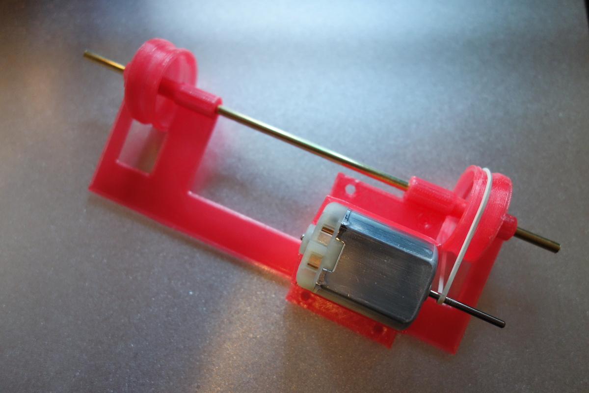

Hallo Zusammen,
im Moment bin ich gerade dabei, einen sehr einfachen Roboter für
Workshops mit einem ARDUINO Nano zu bauen.
http://www.roboterclub-freiburg.de/freiBot/freiBot.html
Falls jemand Kurse für Schüler oder Studenten machen will, könnte das
Design geeignet sein. Ziel war es, die Teilekosten möglichst niedrig zu
halten und auch die Bauzeit soll nicht allzu lange sein.

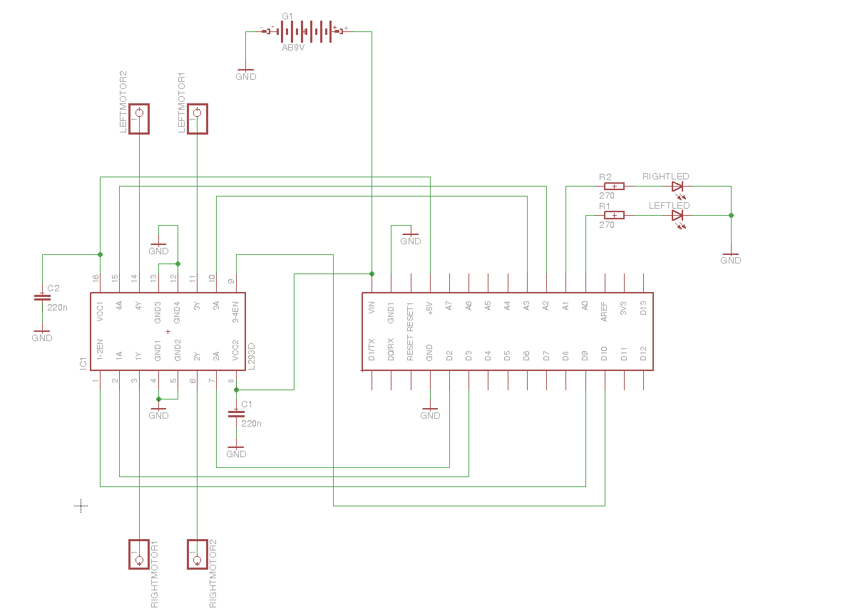

Der Roboter besteht im wesentlichen aus einem ARDUINO NANO, L293D, 2
Motoren und zwei LEDs.
Zusätzlich können natürlich andere Sensoren angeschlossen werden.
Wer also mit basteln will oder selbst ein paar Verbesserungen hinzufügt,
ist gerne willkommen.

Ich finde ein L293D und Batteriebetrieb vertragen sich nicht. Schau'
doch mal nach, ob sich da nicht was Aktuelleres findet.
Aus meiner Sicht gehört der L293D ins Museum. Auch wenn er sich noch
immer reger Präsenz, im Netz, erfreut.

Naja, bei "all outputs low" frißt der typischerweise 37 mA und bei "all
high" 27 mA und bei "all Z" 10 mA, das ist natürlich schon recht viel.
Aber bei so einer kleinen Robotikanwendung verbraten die Motoren doch um
Größenordnungen mehr Energie, oder? Spielt es eine Rolle, ob die
Batterie deswegen nur 290 Sekunden statt 300 Sekunden hält?
Habe gerade mal beim großen F geschaut, da ist der L293 der einzige in
seiner Klasse mit einem bastel- und steckbrettfreundlichen DIP-Gehäuse.
Vielleicht hast Du ja eine Empfehlung? Danke.

Meine Abneigung gegen den L293D besteht nicht nur wegen des hohen
Ruheverbrauchs, sondern auch wegen der hohen Arbeits-/Schaltverluste.
Diese sollten mehr als "10 Sekunden" ausmachen.
Gast #4314994
Ja, so richtig Toll ist der L293D mit seinen elektrischen
Spezifikationen nicht. Er ist aber einigermaßen kostengünstig und man
kann ihn auch ohne zu löten in ein Breadboard stecken. Dann lässt sich
der Roboter auch ohne Löterfahrung bauen.
Mit dem L293D bekommt man eine ziemlich minimalistische Motorsteuerung:
L293D, Arduino, Motoren, 9V Block .. fertig.
( .. + 2 Kondensatoren .... )
Wenn jemand eine besser Lösung hat, immer her damit. Ist ja ein "Open
Source" Projekt.

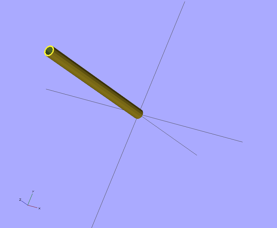

Vor ein paar Tagen haben ein paar Kollegen Teile mit einem 3D-Drucker
erstellt. Durch sie bin ich auf "openscad" gestoßen, mit dem man Modelle
für den 3D Drucker entwerfen kann.
Für C-Programmierer ist das Programm toll. Es hat zwei Fenster und man
tippt im linken Fenster den Code ein und beim Drücken von F6 erscheint
im rechten Fenster das Modell, welches man drehen und Zoomen kann.
Der Code für das Modell der Achse sieht z.B. so aus.
axLength=120;
axDiameter=8;
axHole=6;
ring(axLength,axHole,axDiameter);
module ring(thickness,innerDiameter,outerDiameter)
  difference()
    cylinder(thickness,outerDiameter/2,outerDiameter/2);
    cylinder(thickness,innerDiameter/2,innerDiameter/2);
Nachdem ich ein wenig mit dem Programm gespielt habe, finde ich es ganz
witzig. Jetzt fehlt mir nur noch ein 3D-Drucker.
