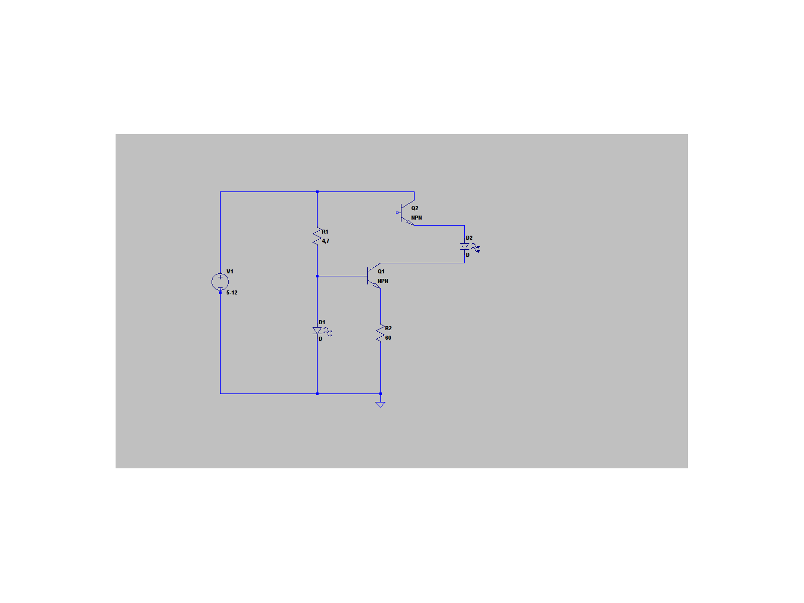

Ziel ist es, D2 zum Leuchten zu bringen:
Ich habe eine Konstantstromquelle mit einem Transistor und einer LED
realisiert. An D2 fließt ein max Strom von 20mA, wenn ich die Base von
Q2 mit V1 verbinde. Wenn ich mein Netzteil weiter aufdrehe, sehe ich wie
irgendwann D1 aufleuchtet. Dies sollte mir signalisieren, dass Q1 über
D1 jetzt geregelt wird.

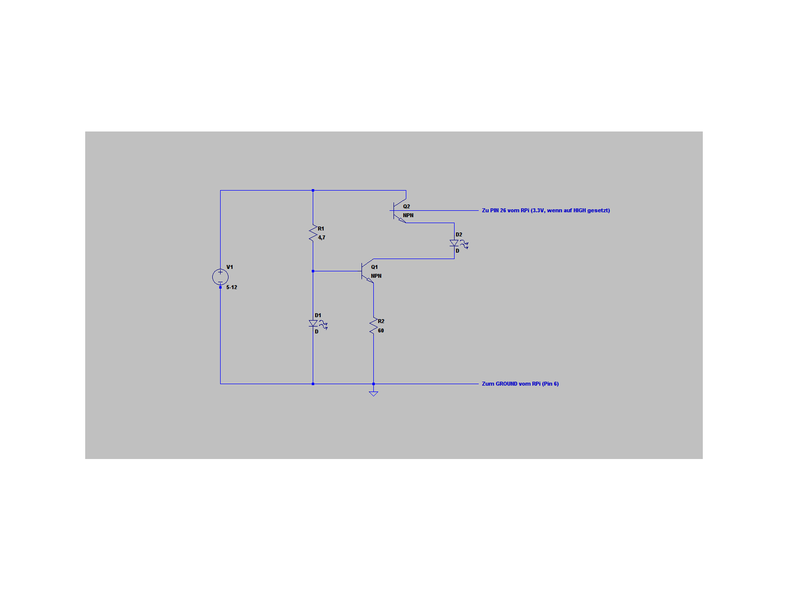

Nun möchte ich aber die LED (deshalb ist Q2 auch eingezeichnet), mit
meinem Raspberry Pi Model B mit GPIO Pin 7 (nach BMC) also Pin Nummer 26
am Board schalten.
Lege ich den Pin auf HIGH, liegen 3.3V an. Low 0V. Nun habe ich GRND vom
RPi auch an Masse gelegt und siehe da. es funktioniert nicht. Die LED
leuchtet zwar, aber die Konstantstromquelle spielt hier keine Rolle
mehr. Die LED bezieht, nach Messungen, ihren Strom über den GPIO Pin.
Mein Ziel ist es, mit diesem Pin einfach nur den Strom von der
Konstantstromquelle (also alles vor Q2) per Q2 von Collector nach
Emitter fließen zu lassen. Der Pin soll lediglich am Base schalten. Mehr
nicht.
Wie erreiche ich dies?

Oh ja. diese Version hatte ich bereits getestet. War mir aber nicht
sicher, ob das so richtig ist. Das invertierte Schalten hatte mich
verunsichert. Aber das sollte also die Lösung sein? Kannst du mir noch
erklären, warum das invertiert ist?

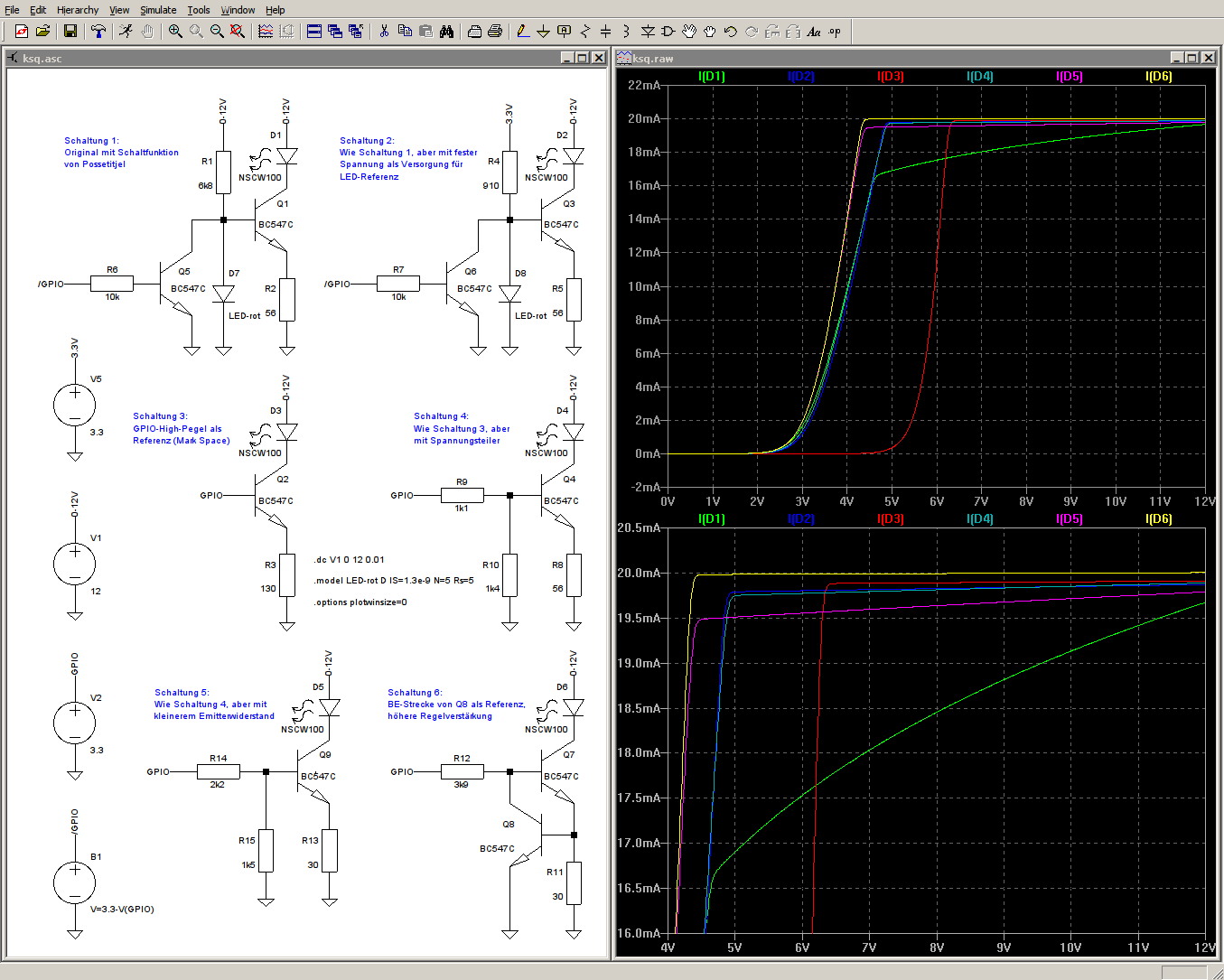

Ich habe mal mit LTspice ein paar über einen GPIO-Pin schaltbare 20mA-
Konstantstromquellen simuliert. Die 6 Varianten unterscheiden sich in
der Abhängigkeit des Ausgangsstrom von der Versorgungsspannung (0 bis
12 V), der Spannungsabfall, an dem die Regelung einsetzt, und dem
Materialaufwand.
Die Spannungsquelle V2 stellt den GPIO-Ausgang dar und liefert ein
3,3V-Signal (GPIO). Die Spannungsquelle B1 liefert das dazu invertierte
Signal (/GPIO = 0V), das für die Ansteuerung der Schaltungen 1 und 2
benötigt wird.
Der Spannungsabfall an der Last-LED beträgt in eingeregeltem Zustand
(also bei 20mA) 3,65 V. Der Spannungsabfall an der KSQ ist dann die
Versorgungsspannung abzüglich dieser 3,65 V.
Die Parameter der als Referenz verwendeten rote LED entsprechen in etwa
der Multicomp HLMP3300, einer billigen 08/15-LED im 3mm-Gehäuse.
Auf der x-Achse der beiden Diagramme ist jeweils die von 0 bis 12V
variierende Versorgungsspannung aufgetragen, auf der y-Achse der
geregelte Laststrom. Das untere der beiden Diagramme ist eine
Ausschnittsvergrößerung des oberen.
Schaltung 3 aus dem Beitrag von Mark Space nimmt man, wenn es einfach
und billig sein soll und die Versorgungsspannung ausreichend hoch ist,
um den minimalen Spannungsabfall an der KSQ (ca. 2,6 V) zu überwinden.
Schaltung 6 hingegen hat das beste Regelverhalten und (zusammen mit
Schaltung 5) den niedrigsten minimalen Spannungsabfall (0,8 V) bei
mittelmäßigem Materialaufwand.

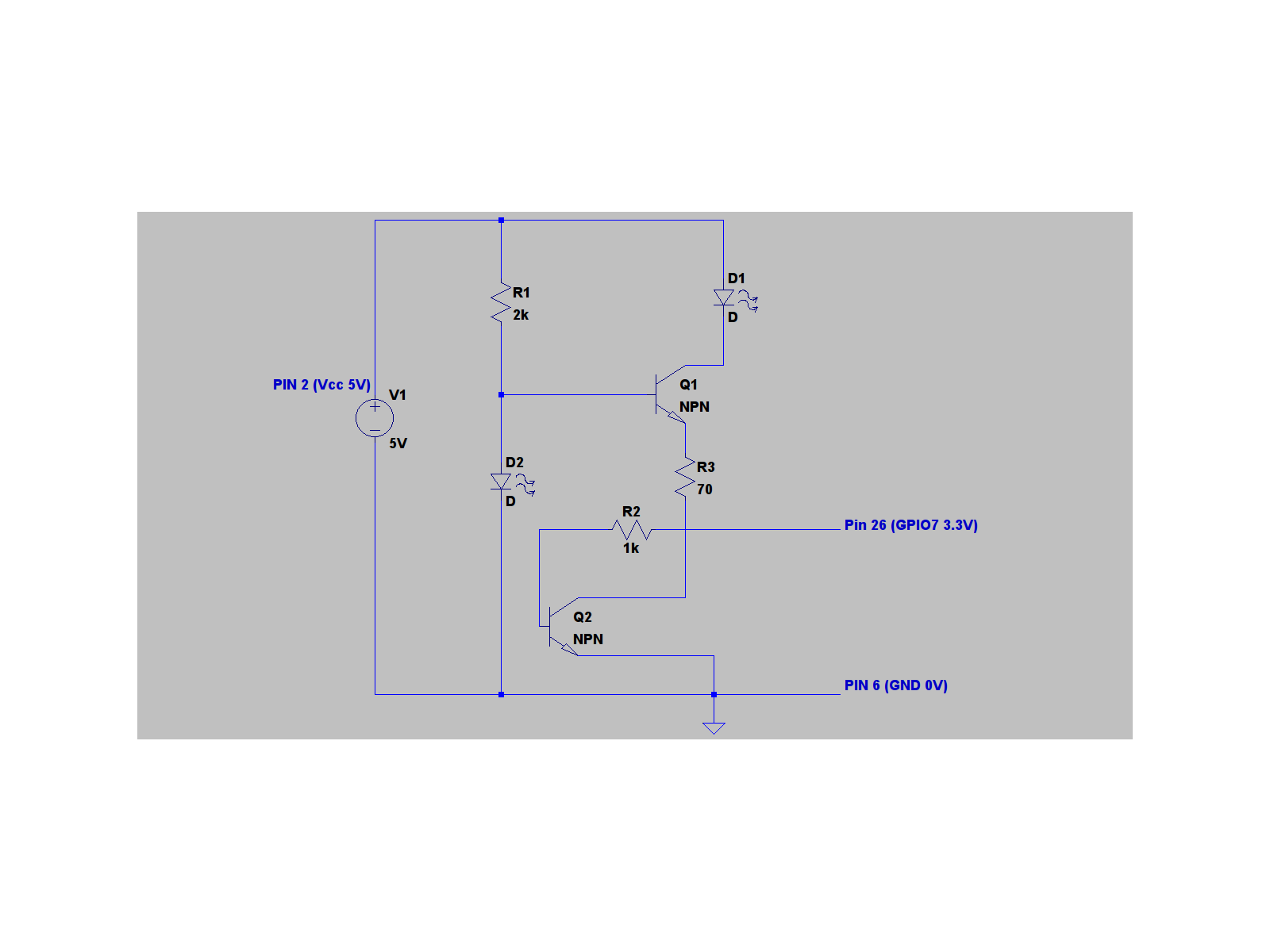

von H. (hasan)
Danke Yalu für die verschiedenen Darstellungen.
Anbei mein finaler Schaltplan. Ich habe den Vorschlag von Possetitjel
übernommen. Funktioniert wie ich es wollte. Über PIN 26 (also dem GPIO7)
wird die LED PWM gesteuert ein- und ausgeschaltet.
Danke für eure Hilfe.
von Michael B. (laberkopp)
Ich hoffe nicht.
D2 wird es nicht überleben.
von H. (hasan)
aaarg, jetzt sehe ich es.
danke Michael. werde ich direkt ändern.
EDIT: soo.
von H. (hasan)

Ich rechner übrigens mit 1,7V Durchlassspannung. Also 1.65mA und 6.65mA
(bei 15V).
von asdfasd (Gast)
> Wie könnte ich das selbst noch genauer machen?
Indem du Variante 6 von Yalu nimmst?!
von H. (hasan)
Jetzt verstehe ich, was mit "höhere Regelverstärkung" gemeint ist. Habe
es ausprobiert und es klappt super.
