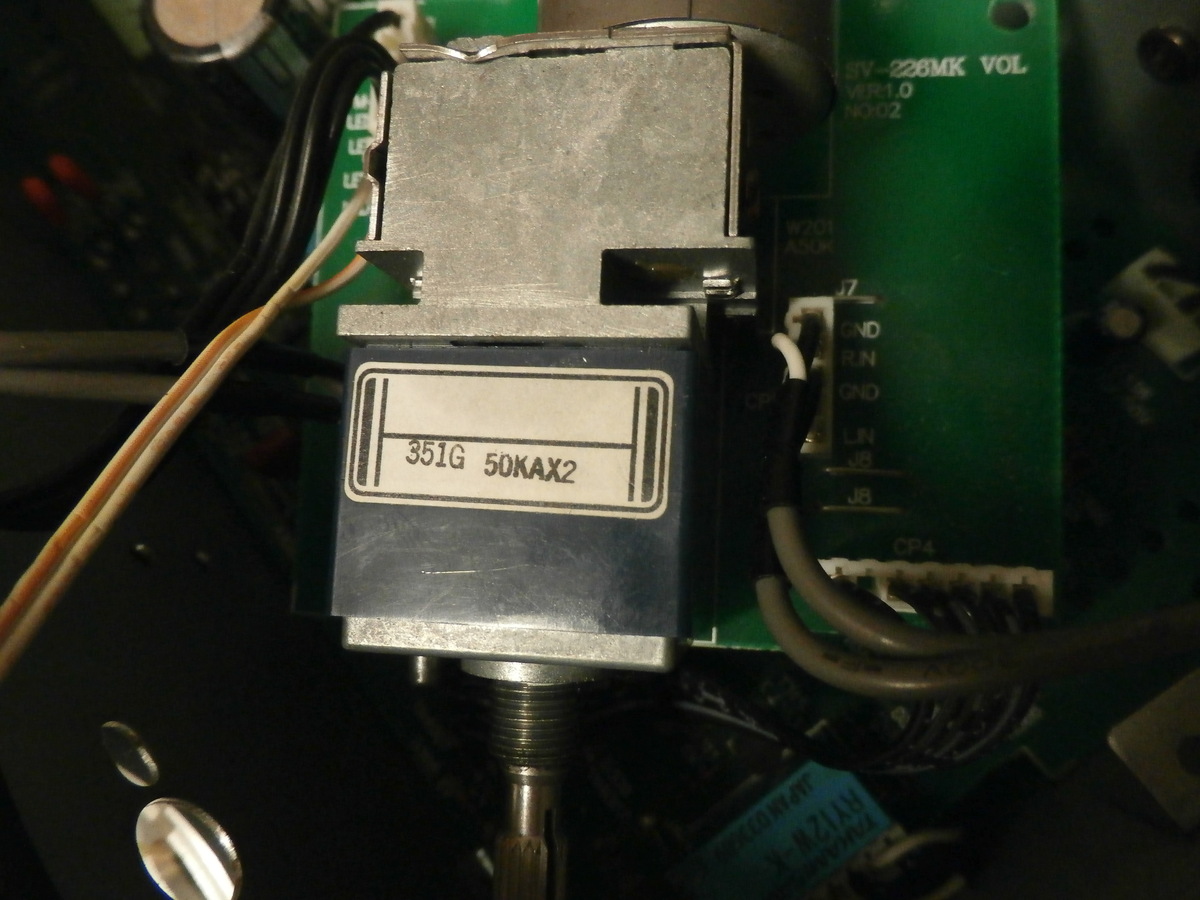

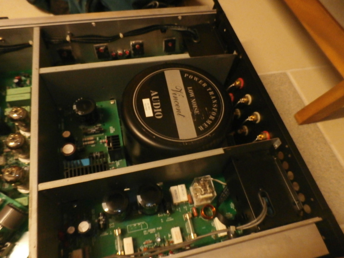

Hallo hier. Mein Name ist Hans und ganz neu hier. Ich habe einen etwa 10 jährigen Vincent Verstärker wo seit langen das Poti für die Laustärke knistert und an einer Stelle überhaupt ein Kanal weg ist. Jetzt aber ist dazu gekommen dass bei dem Eingangswahlschalter teilweise auch nichts mehr geht und somit möchte ich was tun. Wäre es nicht mein Verstärker gebe es bestimmt auch keine Probl. mit der Rep. :-)) 1. Das Poti ist Motor betrieben von Alps: 351G // 50KAX2 Leider 2x4 Anschlüsse. 2. Bin ich mir nicht sicher ob bei der Eingangswahl wirklich der Drehimpulsgeber defekt ist, da der eigentliche Schaltvorgang von Relais gemacht wird. Takamisawa RY 12 W-K, 6 Stk. Diese Relais dürften kein Probl. sein zu bekommen. Nur das Poti ist echt heftig, suche schon seit gestern und heute im Netz und nichts zu finden. Gibt zwar welche aber leider nur mit 2x 3 Anschlüsse. Also Anfang, Gnd und Ausgang. Ich kenne auch keine Anderen. Ich habe irgendwo gelesen das der 4. Anschluss mit der Loudness zu tun habe kann. Hat jemand eine Idee um dies zu Rep. Der Motor ist mir nicht wichtig, weil die Fernbedienung nehme ich nie. Hab mir ursprünglich überlegt ein Stufen Poti zu bauen. Da ist mir aber eingefallen das die Poti aber Logarithmisch sind, nur wie verwirklicht man das . . . mit Grüßen Hans

Hans A. schrieb: > Gibt zwar welche aber leider nur mit 2x 3 Anschlüsse. Normalerweise erfolgt an dem besonderen Abgriff noch eine Klangkorrektur. Die könnte man aber notfalls weglassen. Die Lautstärke könnte man trotzdem noch regeln wenn die restlichen Poti-Werte einigermaßen stimmen. Won K. schrieb: > Kontaktspray, Besser erst mal nur pusten. Die Wundermittel kanst Du später noch einsetzen wenn pusten und mehrfache Potibewegung erfolglos waren. Bei zu fleißiger täglicher Benutzung könnte die Kohleschicht auch durch Verschleiß an verschwunden sein. Dann hilft nur Poti-Austausch.
So wie das Teil gebaut ist, nämlich absolut dicht hilft nur der Tausch. Nur woher nehmen?? Hab in der Zeit jetzt einen Händler gefunden der auch rep. Muss jetzt mal bis morgen warten ob der antwortet. Könnte mir vorstellen dass der aber will das ich meinen Dicken zu ihm schicke. Was ich ehrlich gesagt nicht will. Erstens 990 Km und hauptsächlich sein Gewicht. Geschätzt 12 kg. Falls er heil zurück kommt wird's trotzdem massiv teuer. Rep ist kein Probl. für mich, nur die Teile machen echt Sorgen.

Die Firma Albs (mit "b", http://albs.de/) vertreibt Alps. Auf deren Webseite http://www.alps.com/prod/info/E/HTML/Potentiometer/RotaryPotentiometers/RotaryPotentiometers_list1.html finde ich kein 351. Ist dein Poti irgendeinem anderen dort ähnlich? Wenn nicht, wie wär's mit einem guten Foto? Potis lassen sich auch zerlegen (und manchmal danach sogar wieder anständig zusammenbauen...)

Hans A. schrieb: > So wie das Teil gebaut ist, nämlich absolut dicht dann bohrt man eben ein 1mm-Loch hinein.
Hallo hier die Bilder. Danke für den Link werde jetzt schauen, danach gebe ich Bescheid.
Hy, das Mail an "albs" ist raus, wieder warten bis morgen. Die Fa. die ich gestern gefunden habe hat sich noch nicht gemeldet. Hat ev jemand Erfahrung mit dem Eingangswahlschalter. Verbaut ist soweit ich es erkenne ein Drehimpulsgeber. Der schaltet 6 Relais, liegt der zeitweilige Ausfall eher an den Relais oder am Geber? l.G. P12

Dein Poti ist verschraubt. Ich habe die gleichen hier, nur mit glatter Achse, 3 Anschlüssen und ohne Flansch für einen Motor. Ausbauen, aufschrauben, sauber machen, zuschrauben, einbauen. Außerdem ist es nicht dicht. Unten bei den Anschlüssen ist reichlich Luftspalt.

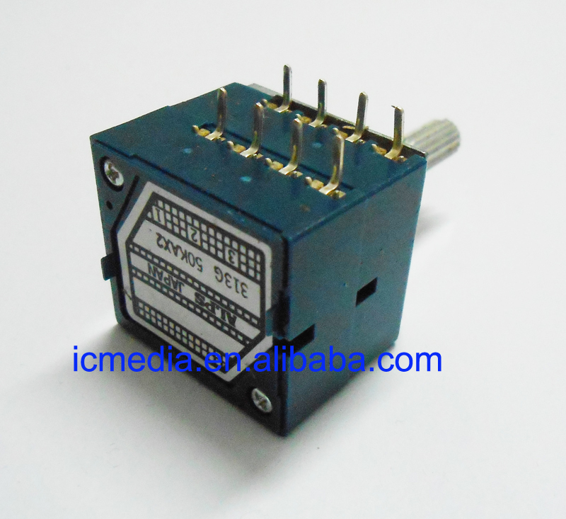

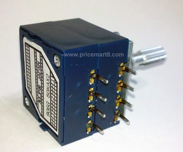

Bild 1 und 2 habe hier 2 Bilder gefunden die 2 x 4 Anschlüsse haben und auch 50 K Ohm haben, kann ich die nehmen wenn ich die bekomme ?

1. Da sehe ich nichts von logarithmisch, aber das ist wegen der 4 Anschlüsse sehr wahrscheinlich der Fall. 2. Du hast einen angeflanschten Motor. Das ist bei diesen Potis nicht vorgesehen. Willst du auf den Motor verzichten oder aus dem alten Poti und dem neuen die richtige Version basteln? 3. Wenn du schon bastelst: Ich hatte schon geschrieben, dass dieses Poti 3.a an den Anschlüssen offen ist und sich sehr leicht mit Reinigungsspray erreichen lässt und 3.b verschraubt ist und sich leicht zerlegen lässt, so dass du es sogar mit einem Tuch reinigen könntest. Aber offensichtlich hast du es noch nicht ausgebaut, sonst hättest du das selber schon erkannt. Auch auf den Fotos ist es zu erkennen. Mit diesem Poti kommst du daher kaum weiter als mit dem vorhandenen. Bestenfalls dann, wenn dein Poti einen echten Defekt hat - was man aber vor dem Kauf eines neuen herausfinden kann und was auch nicht wahrscheinlich ist.
