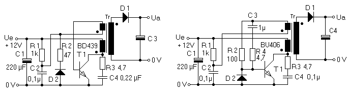

OP #4323226
Ich beschäftige mich mit dem Aufbau, den ich diesem Post (linkes Bild)
auch beigefügt habe und komme einfach nicht weiter..
(Bevor ich mich mit PWM-betriebenen Sperrwandlers auseinandersetze,
möchte ich erst die einfachen Bauarten verstehen..)
Wozu braucht man eine Rückkopplungswicklung? Und warum sollte der
Primärkreis eigenständig schwingen? Ist doch kein Resonanzwandler. Oder
soll damit die EMV verbessert werden? Wenn ja wie?
Ich zermürbe mir meinen müden Kopf schon seit so viele Stunden darüber
und komme einfach auf kein mir ersichtliches und logisches Resultat..
#4323397
> Bild) auch beigefügt habe und komme einfach nicht weiter..
Inwiefern?
Damit der Wandler auch schwingt? Und wandelt?
> Und warum sollte der Primärkreis eigenständig schwingen?
Es schwingt nicht "der Primärkreis". Alles, was da zusammen auf der
Primärseite verbaut ist, schwingt. Irgend etwas muß immer schwingen.
Daß bei dieser einfachen selbstschwingenden Schaltung der Trafo für die
Rückkopplung verwendet wird, hat einen einfachen Grund: der Trafo wird
so maximal ausgenutzt und geht nur kontrolliert ein bißchen in die
Sättigung.
Wenn du den Transistor mit einer unabhängig erzeugten Rechteckspannung
ansteuern würdest, dann würde bei zu hoher Frequenz der Trafo nicht
ausgenutzt (es würde in der zu kurzen Zeit nicht so viel Energie ins
Magnetfeld geladen wie der Trafo hergibt). Bei zu niedriger Frequenz
würde der Trafo in Sättigung gehen und der Wirkungsgrad würde leiden. Da
nun aber der Sättigungseffekt selber für die Schwingungserregung genutzt
wird, wird der Trafo immer genau bis zur Grenze ausgesteuert.

OP #4324437
Vielen Dank euch zwei..hat mich wirklich weiter gebracht!
Welche Bücher könnt ihr mir empfehlen? Ich habe jetzt nur Quasiresonante
Sperrwandler von Robert Lange und ein zwei weitere in englischer Sprache
gefunden..soviele Bücher scheint es nicht zu geben..zumindest findet man
keine Angaben zu ihnen im Internet..
Zurück zum Sperrwandler bzw. der Schwingung, die durch die
Rückkopplungswicklung und dem Kondensator C2 entsteht: Hebt sich die
Schwingung nicht durch den Parallelschwingkreis auf?
Oder bin ich jetzt völlig auf dem falschen Dampfer? ...
#4324517
Bist du. Da ist kein Parallelschwingkreis. Das was schwingt ist das
Magnetfeld im Trafo. Die Energie pendelt aber nicht wie bei einem
Schwingkreis zwischen magnetischem und elektrischem Feld hin und her.
Statt dessen wird Energie aus dem Primärkreis in den Sekundärkreis
transportiert. Es wird Energie in das Magnetfeld geladen wenn der
Transistor eingeschaltet ist. Und es wird Energie aus dem Feld
entnommen, wenn der Transistor sperrt und die resultierende Umkehrung
der Spannung (in allen Wicklungen) die Diode D1 vom Sperr- in den
Leitzustand schaltet. Damit ist auch klar, daß die Last ein wesentlicher
Bestandteil eines Sperrwandlers ist. Ohne Last kann sich das Magnetfeld
nicht entladen und es schwingt nicht.
OK, in der Theorie. In der Praxis sucht sich die Energie aus dem
Magnetfeld einen Weg um zu entkommen. Und nimmt dabei gern ein paar
Bauelemente (z.B. den Transistor) mit. Was aber auch in der Praxis
bleibt, ist daß die Last einen Einfluß auf die Frequenz hat.
OP #4324632
Dann dienen C1,C2 und C3 nur als Pufferspeicher?
Aber dann verstehe ich nicht, wozu ich die Rückkopplungswicklung
brauche,denn ich habe doch auch die Primärwicklung, die so den Wandler
eigenständig schwingen lässt..oder ist die Rückkopplung dazu da, den
Basisstrom I_B am Transistor nicht allezu schnell ansteigen zu lassen?
Gast #4324658
> brauche,
Sie liefert den für volle Durchsteuerung des Transistors benötigten
Basisstrom und durch Umpolung der Spannung sperrt sie selbigen richtig.
(Ist ja eine Wechselspannung aus der Wicklung.)
Damit das richtig funktioniert, braucht es den wechselstrommäßigen
Kurzschluss durch C2. Dieser wird also ständig umgeladen.
