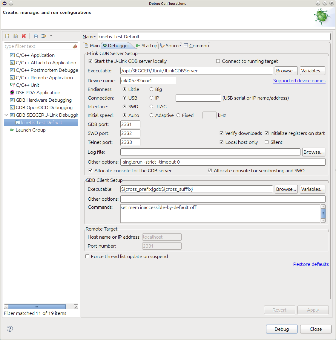

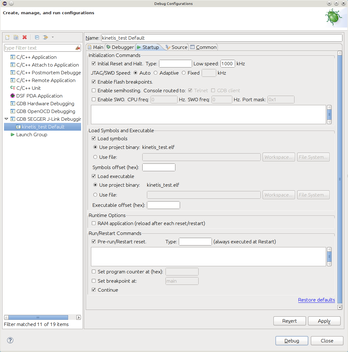

Die Vorteile des J-Link gegenüber eines Atmel-only-Gerätes sind erstens
daß Du es wirklich für nahezu jeden ARM-Controller unter diesem Himmel
verwenden kannst und nicht nur für Atmel und zweitens daß für die
jenseits von Atmel sehr beliebe Eclipse IDE ein Plugin existiert das
speziell auf den J-Link zugeschnitten ist (und natürlich unterstützen
auch fast alle anderen IDEs den J-Link weil er sowas wie der de-facto
Industriestandard ist).

Jörg W. schrieb:
> Weil oben die Eclipse-Einbindung des Segger J-Link (bzw. SAM-ICE)
> genannt worden ist: es würde mich wundern, wenn diese über irgendetwas
> anderes als OpenOCD erfolgt.
Falsch geraten (siehe Bild)
Dieses Plugin (Teil von GNUARM Eclipse) ist speziell für den J-Link.
OK, aber über den GDB-Server von Segger.  Damit sollte man das auch
auf ein OpenOCD anpassen können – würde mich andererseits wundern,
wenn es das nicht auch schon gäbe.
Vorteil von OpenOCD ist, dass man mit der gleichen Software eine
riesige Palette von JTAG- (und SWD-)Adaptern auf einen Schlag
bedienen kann, statt jedem Tierchen sein Plässierchen geben zu
müssen.  Das reicht von „dummen“ Bitbangern (bspw. auf Basis eines
FT2232) bis hin zu Atmel-ICE oder Segger J-Link.  (Allerdings, wenn
mich nicht alles täuscht, können die FT2232-basierten Teile bislang
nur JTAG, kein SWD.)
oocd hat glaub ich die Möglichkeit einen J-Link zu bedienen aber ich hab
das als ichs mal probieren wollte partout nicht hinbekommen (war
allerdings damals kein echter J-Link sondern ein J-Link-lite auf nem
Demo-Board).
Jedoch da zum Glück der JLinkGDBServer (und auch alle anderen J-Link
tools) auch für Linux-x86 verfügbar sind und Eclipse das so vorbildlich
und vollständig integriert daß man echt nur noch auf "neu" und "OK"
klicken muss und die Konfiguration steht und funktioniert ist das ne
feine Sache und ich bin glücklich damit. Obwohl ich normalerweise
Open-Source immer vor gleichwertigem Closed-Source den Vorzug gebe muss
ich in diesem Falle uneingeschränkt zugestehen daß das Zeugs von Segger
eine wirklich feine runde Sache ist und Spaß macht.
oocd verwende ich um damit mit meinem STM32-Nucleo Board zu sprechen.
Geht auch einwandfrei, ebenfalls unter Linux und ebenfalls ohne
Verrenkungen out-of-the-box.
