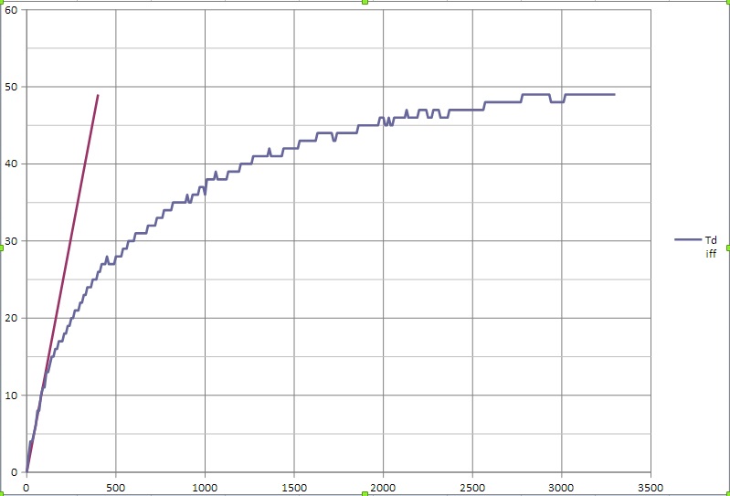

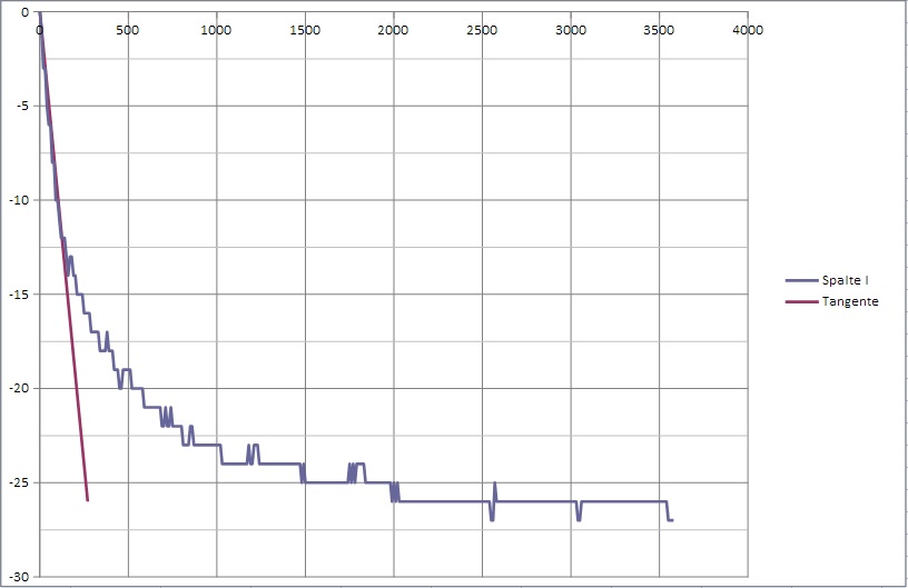

Ich habe den Regelkreis wie folgt aufgebaut:
ich kann die Spannung respektive den Strom eines selbstgebauten
Schaltnetzteils durch ein PWM-Signal von 0 bis Max ansteuern. Umpolung
erfolgt durch ein Relais, weil eine H-Brücke eine bestimmte
Mindesteingangsspannung benötigt, das Relais aber nicht.
Der Strom durch die Peltierelemente wird über einen externen aber
genaueren ADC mit Signed 16 Bit Auflösung über einem Shunt gemessen.
Parallel werden die Temperaturen am Peltierelement gemessen (beide
Seiten, damit eine Sicherheitsabschaltung bei Überschreiten einer
Temperaturgrenze möglich ist).
Es gibt eigentlich zwei Regler, einer der den Strom regelt, welcher vom
anderen Regler als Regelgröße ausgegeben wird und einer, der die
Temperaturregelung übernimmt, indem ihm die Differenz zwischen Ist- und
Soll-Temperatur als Eingangsgröße zur Verfügung gestellt wird.
Regelung des Stromes erfolgt durch ein PWM-Signal, welches vom
Strom-Regler als Ausgangsgröße erzeugt wird. Damit ist der Regelkreis
ansich komplett.
Was für die Reglerauslegung zu tun ist:
du musst die Sprungantwort deines Systems (sprich deiner
Peltierelemente) aufnehmen. Anhand der Daten aus der Sprungantwort
kommst du dann auf die Parameter für deinen Regler. Meine
Sprungantworten (heizen/kühlen) habe ich mal angehängt.

Verstehe, doch wie komm ich auf die Strecke eines Peltier-Elements? Wie
weiß ich, ob die einen I oder D Anteil hat, oder wie auch immer?
Gibts von diesem selbstgebauten Schaltnetzteil ein Blockschaltbild oder
einen Schaltplan, den du mir zum weiteren Verständnis zeigen könntest?
Felix A. schrieb:
> Umpolung
Also du meinst über zwei Relais, anstatt über 4 Transistoren, oder? Wenn
ja, wie machst du die Umpolung, sodass kein Kurzschluss auftritt? Oder
ist der vernachlässigbar, weil er ja ohnehin sehr kurz ist und das
Umpolen in meinem Beispiel nicht allzu oft auftreten wird?
> ansich komplett.
Sehr gute Idee, hab ich soweit verstanden.
D.h. du hast eine bestimmte (die maximale?) Spannung am Peltierelement
angelegt und überprüft, inwwiefern sich die Temperatur auf der
kalten/warmen Seite ändert? Du hast auf der y-Achse die Temperatur, ich
verstehe allerdings die Skalierung auf der x-Achse nicht ganz.
Tut mir leid, dass ich so viele Fragen stellen muss, bin noch Neuling in
der Regelungstechnik und in der gesamten Elektronik.

Du kommst auf die Art der Strecke, indem du einen Sprung (also z. B.
eine Spannung  von 0V auf 1V oder ein Strom von 0A auf 1A) auf deine
Strecke gibst. Die Sprungantwort ist die Reaktion (beim Peltierelement
die Temperaturänderung) darauf. In meinen Kurven (und ja, es fehlen die
Achsenbeschriftungen) ist in Y die Temperatur und in X die Zeit in
Sekunden aufgetragen. Die Sprünge in der Kurve kommen dadurch, dass ich
ICs zum Messen der Temperatur nutze und die lange Zeit ergibt sich aus
der Anwendung (ich habe damit eine Temperaturkammer in klein für kleine
Platinen aufgebaut).
Der Schaltplan ist egal. Es verhält sich im Grunde genommen wie ein DAC.
Du stellst einen Wert ein und eine bestimmte Spannung kommt hinten raus.
Nur dass eben ein Strom bis etwa 8,5A möglich ist bei max. 12V
Ausgangsspannung.
Nein, ich nutze ein Wechselrelais mit zwei Kontakten. So besteht NICHT
die Gefahr eines Kurzschlusses. Umgeschaltet wird, wenn der Strom auf 0A
eingestellt ist, also im stromlosen Zustand. 12V auf 10000uF
kurzschließen ist eine gaaanz doofe Idee ;-).
Allerdings habe ich das Peltierelement bereits im eingebauten Zustand
vermessen, da das ja erst die Strecke ergibt, die geregelt werden soll.
Ich kann dir nur den Artikel empfehlen, zu dem ich den Link gepostet
habe. Das beschreibt Regler als solches ziemlich gut.
Nachtrag:
Art der Strecke: wenn es wie bei einem RC-Tiefpass aussieht, ist es eine
T-Strecke. Zwei RC-Tiefpässe hintereinander ist eine Strecke zweiter
Ordnung. Gibt es beim Sprung einen Sprung auf die Eingangsspannung und
anschließend einen e-Förmigen Abfall (RC-Hochpass), ist es eine Strecke
mit D-Anteil.
