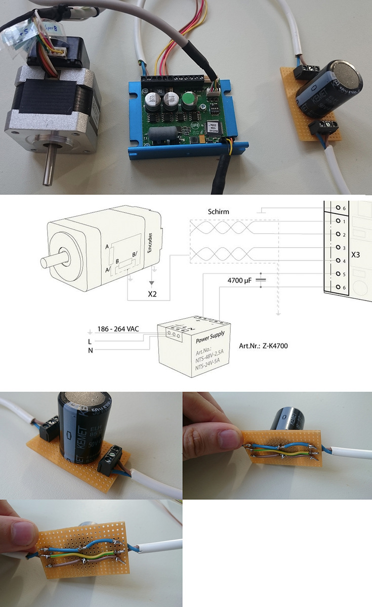

ich möchte eine kleine Motorsteuerung bauen und habe mir dazu ein Motor
(Nanotec ST4118M1206 mit HEDS-5540 E06 Encoder) und einem Treiber-Board
(Nanotec SMCI35) besorgt. Im technischen Handbuch steht, dass ein
Ladekondensator von mind. 4700 μF anzuschließen ist. Ich bin mir nicht
ganz sicher wie der Ladekondensator korrekt angeschlossen wird. Ich habe
nun alles so angeschlossen wie ich es aus der Zeichnung und
Kennzeichnung des Kondensators entnommen habe, aber würde mich gerne
nochmal bei euch Experten absichern, dass es so korrekt ist und ich
nicht doch aus Versehen die Polung oder Schaltung verdreht habe. Ich
habe Kabelfarben blau für GND und braun für die Betriebsspannung
verwendet.
SMCI35-Anschlüsse
(5) Betriebsspannung +12 V DC ... +48 V DC
(6) GND
Habt vielen Dank für eure Hilfe!
Gruß,
Herbert
PS: Ich hoffe ich habe das Bild in dem richtigen Format abgespeichert
und es wird korrekt angezeigt.
die von Dir benutzte Stromversorgung, wo die 12V...48V herkommen, hast
Du ja nicht gezeigt. Minus ist ja auf dem Elko gut genug gekennzeichnet,
da kann man ja kaum was falsch machen.
So als Anmerkung: ich würde nie ein Orinales Netzkabel als
Niederspannungsverbindung nehmen. Die Verwechslungsgefahr gerade bei
Experimenten, wäre mir zu groß.
Wenn ich etwas dickere Leitung brauche, nehme ich durchaus auch Draht
von einem alten Netzkabel, da werden bei mir aber das Kabel komplett
zerlegt und die Adern als Einzeladern genommen.
Gelb/Grün nehme ich da generell nicht, es sei denn, es ist ein echter
Schutzleiter.
Gruß aus Berlin
Michael
Hallo Michael,
vielen Dank für deine schnelle Antwort. Das Gelb/Grüne-Kabel ist in dem
Aufbau quasi überflüssig und mit den Klemmen in der Mitte verbunden, die
nicht angeschlossen sind.
Der Rat zur Verwendung eines anderen Kabels werde ich mir zu Herzen
nehmen und kann ich gut nachvollziehen. Hatte gerade leider nur noch ein
solches parat. Ich werde mir mal neue Kabel zu legen müssen.
Zum Thema zurück: Die obere Kurve des Kabels führt vom Elko zum SMCI35
und das Kabel, das von unten kommt, geht an ein DC-Netzteil (braun +,
blau -, V24). Also müsste doch alles so passen, ne? Hatte mich kurz
gewundert ob der Elko tatsächlich einfach zwischen die Kontakte kommt
und ob er richtig herum ist. Ist mein erster Elko den ich verbaue und
hab ein wenig Respekt vor Polungsfehlern...
Hab nochmal besten Dank!
Liebe Grüße
Herbert
Richtig, er nimmt die Bremsenergie auf, und muss so gross sein, daß auch
beim Bremsen die Spannung nicht über die zulässige Spannung für die
Komponenten steigt.
Wenn er zu gross ist, schaltet allerdings das Schaltnetzteil zu Beginn
ab, weil es glaubt, einen Kurzschluss am Ausgang zu sehen, dann braucht
man eine extra Schaltung (laden des Elkos über Widerstand, überbrücken
des Widerstandes de Relais oder Transistor wenn der Elko fast voll ist).
Vielleicht ist die Frage nun etwas dumm, aber woher weiß ich wie groß
der Kondensator und das Netzteil dimensioniert sein muss? Ich habe nun
ein Kondensator (4700 μF, 50V) verwendet so wie er auf der Nanotec Seite
zu finden ist und vorgeschlagen wird. Kann ich mit einem 24V Netzteil,
dem SMCI35 (max. 4A) und dem Motor (0.85A, ST4118M1206) was falsch
machen bzw. können da zu große Bremskräfte entstehen oder ein zu großer
Elko für das Netzteil, sodass es zum Kurzschluss kommt? Habt vielen
Dank, dass Ihr mir so aufgeschlossen helft!
