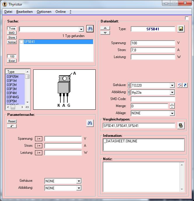

Vielleicht ein SF5B41 ?

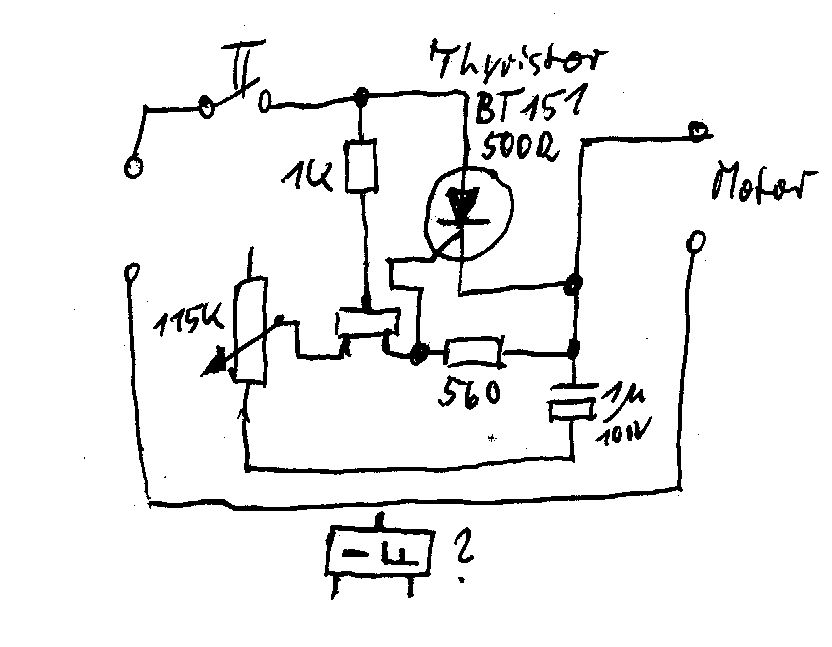

Anbei mal die Skizze von der Minimot von 1995. Ich hoffe, alle Leiterzüge erwischt zu haben. Also es ist eine Thyristorsteuerung in Standardausführung. Leider habe ich den SOT-23 "Transistor" nicht definieren können. Die Leute vom Radiomuseum haben sich sicher geirrt.
Fehlt die Freilaufdiode. Aber ansonsten nichts Spannendes.
#4326262
Nein, die Diode ist nicht. Nur ein Entstör-C am Motor. Scheinbar lacht der 500V Triac über die Spannungsspitzen von den 12V.
Hm, da hatte ich schon gehofft, nicht mehr zeichnen zu müssen :-) ... aber meine Schaltung ist auf jeden Fall anders. Es sind zwei Kondensatoren, mehr Widerstände und die Diode gibt es bei mir ebenfalls. Dann noch ein Kleinsignaltransistor im Metallgehäuse und der besagte Thyristor, der mich so fies gefoppt hat (das lassen wir jetzt lieber). Bei mir ist übrigens ein Poti mit Schaltkontakt drin, das Gerät hat also nur einen Knopf fürs Einschalten und die Drehzahlregelung. Ich werde das Ding also auch noch mal öffnen und die Schaltung skizzieren. Die Skizze werde ich dann hier hochladen, also: Stay tuned ...

Eine Freilaufdiode ist nicht nötig weil der Thyristor im Nulldurchgang des Stroms abschaltet, und ohne Strom steckt auch keine Energie in der Induktivität des Motors.
Das glaubt mir kein Mensch! Eben bin ich angefangen, die Skizze zu machen. Und was finde ich? Den nächsten "unidentifizierbaren Transistor". Soll ich noch mal so einen lustigen Thread wie diesen öffnen ... Nein, nicht schlagen, war nur ein Witz. Also im Ernst: Der kleine Transistor im TO-18 Gehäuse ist ein 2SH21 (Irrtum ausgeschlossen, deutlich zu lesen) von Toshiba. Dazu finde ich mal wieder kein Datenblatt, denn es gibt noch einen 2SH21, das ist ein IGBT. Zu dem TO-18 taucht nur wieder eine Seite vom Radiomuseum auf, und dort wieder viele Fragezeichen. Hilfe, ich drehe durch!!! Ich breche jetzt ab, gehe ins Bett und wage morgen einen neuen Anlauf. Vielleicht hat einer die Pinbelegung vom Toshiba 2SH21? Ich weiß nämlich nicht, wie zuverlässig die Daten vom Radiomuseum sind, die lagen ja schon einmal falsch. Morgen sind auch die Kameraakkus geladen, dann mache ich Fotos.
