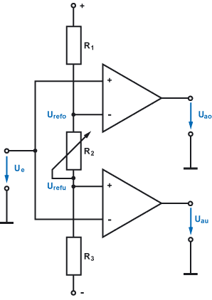

Hallo liebe Gemeinde,
Habe folgendes Problem:
Ich möchte das Fenster so anpassen, dass es bei einer Eingangsspannung
von 24V ein Fenster von z.B. 20V bis 5V erfasst. Ich stehe gerade echt
auf dem Schlauch. Wie sieht das formelmäßig aus?
Beste Grüße und schönen Abend!

Angelo M. schrieb:
> Leider verstehe ich nicht ganz wie sich
> mittels des Poti der Bereich einstellen lässt, bzw. wie sich dieser
> verhält.
Da du eine feste Fensterbreite haben möchtest, baust du für R2 lieber
einen festen Widerstand ein. Such dir einen Querstrom für deinen
Spannungsteiler aus und dann ist das Ohmsche Gesetz dein Freund. Und
weil deine Schaltschwellen beide positiv sind, kannst du dir die
negative Spannung am unteren Ende des Spannungsteilers sparen.
