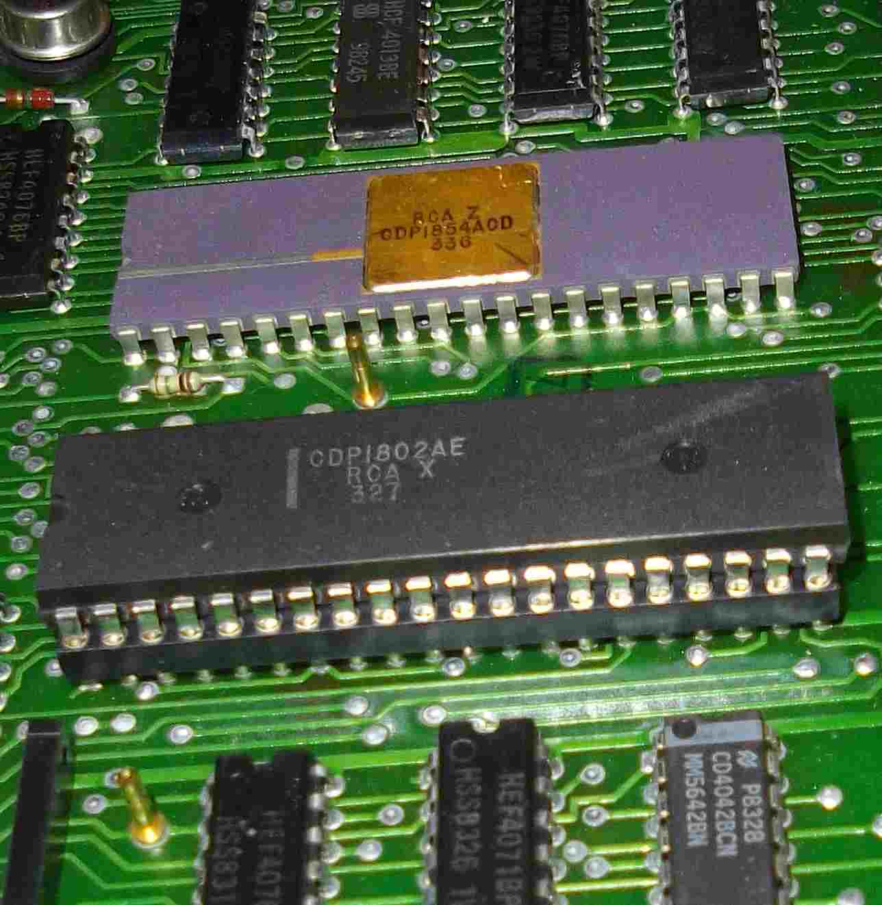

von Hp M. (nachtmix)
Paul B. schrieb:
> Warum gibt es eigentlich keine Mikrokontroller, die in einem genau so
> weiten Betriebsspannungsbereich arbeiten können?
Gibt es ja.
Zu den von dir erwähnten HCF4000 CMOS-Teilen passend hatte RCA (dort
hiess das CD4000) in gleicher Technologie vor gut 40 Jahren auch ihren
COSMAC entwickelt.
Den gab es bald auch in der strahlungsfesten SOS-Version.
https://en.wikipedia.org/wiki/RCA_1802

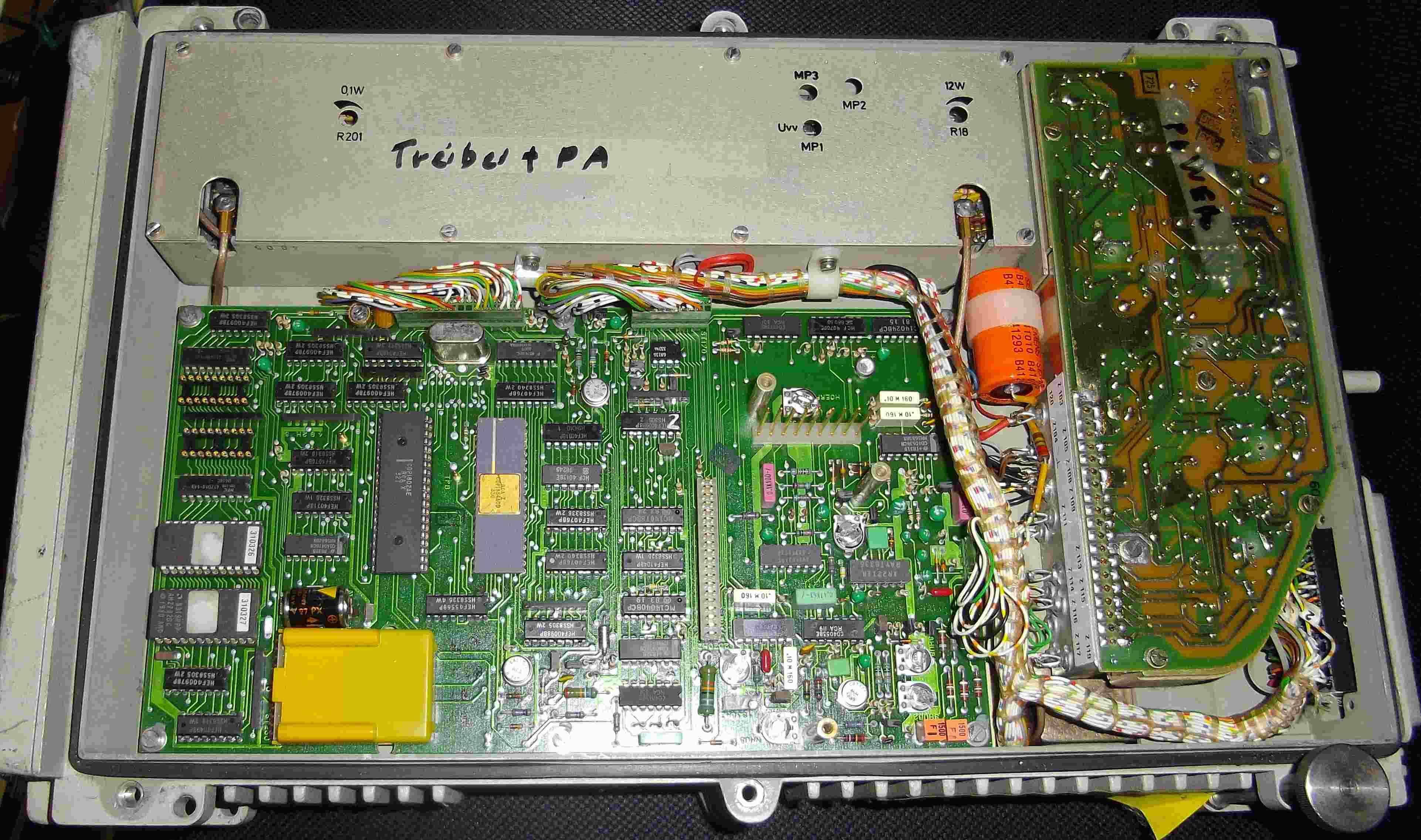

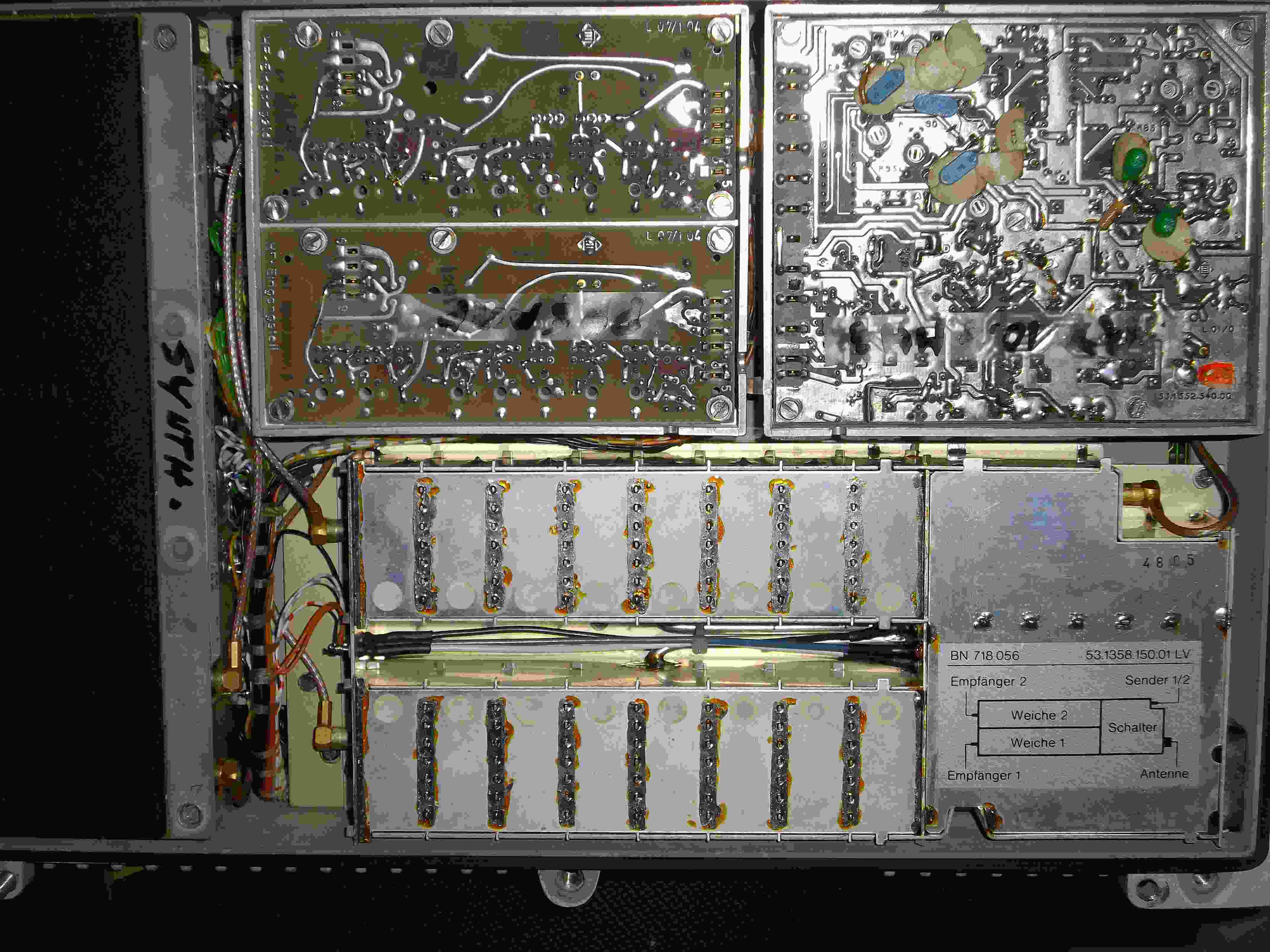

Wenn dir der COSMAC gefallen hat, hier noch Bilder vom Einsatz als
Steuerrechner in einem KFZ B-Netz Telefon.
Laut Datecode von 1983.
Das gelbe Kistchen links unten ist das Äquivalent zum heutigen SIM.
Beachte auch die beiden riesigen Bandfilter, vermutlich zum Ausblenden
des 2m-Amateurbandes.

Ein Telefunken 8015? Eines meiner ersten, wenn nicht das erste
Autotelefon. Fett im Benz an der Rückwand des Kofferraums verschraubt,
wofür Mercedes wohl extra einen Platz vorgesehen hatte. Mit einem dicken
Kabel vorne zum Bedienteil.
Deshalb war das ganze Telefon amtlich verplombt. Dafür kam der wichtige
Herr von der Post persönlich mit dem gelben Kästchen vorbei (Post,
gelbes Kästchen, ihr versteht? Die Farbe war nicht zufällig), setzte es
ein und verplombte das ganze Autotelefon. Dann musste es ein Fachbetrieb
im Kofferraum montieren und der amtliche Herr von der Post trat wieder
an, maß diverse Werte im Betrieb nach, und fertigte ein amtliches
Protokoll an.
Nichts mit mal eben eine SIM-Karte an der Supermarkt-Kasse mitnehmen.
Tummelte sich da nicht auch der Flugfunk?
