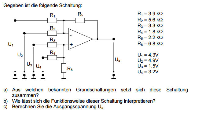

Hallo miteinander, ich bräuchte hier bei Aufgabenteil c) Hilfe. Komme nicht auf das richtige Ergebnis. Grüße

Hallo miteinander, ich bräuchte hier bei Aufgabenteil c) Hilfe. Komme nicht auf das richtige Ergebnis. Grüße Tatsaechlich, sowas aber auch. Zeig doch deinen bisherigen Loesungsansatz und den Weg. Welche Spannung liegt denn am +Eingang an ? Weshalb frage ich nach der Spannung am +Eingang ?

Nein, am besten geht es wahrscheinlich mit dem Überlagerungssatz. U+ mit dem Überlagerungssatz: a) U4=0V: U+ = f1(U3) = U3*(R4||R6)/(R3+(R4||R6)) b) U3=0V: U+ = f2(U4) = U4*(R3||R6)/(R4+(R3||R6)) gesamt: U+ = f1(U3) + f2(U4) Fuer die Gesamtschaltung: a) Ua = U1*k1 , mit U2=U3=U4=0V (auf Gnd) b) Ua = U2*k2 , mit U1=U3=U4=0V c) Ua = U3*k3 , mit U1=U2=U4=0V d) Ua = U4*k4 , mit U1=U2=U3=0V gesamt: Ua = U1*k1 + U2*k2 + U3*k3 + U4*k4 Oder in Worten. Berechne den Verstaerkungsfaktor fuer eine Eingangsspannung. Die anderen Eingangsspannungen werden dabei auf 0V gesetzt. Dadurch ergibt sich jeweils ein invertierender bzw. nicht-invertierender Verstaerker und der Faktor kann einfach berechnet werden. Das Endergebniss ist dann die Summe von allem. Fragender333 schrieb: > Somit liegen am + Eingang die 4,35 V an? Fragender333 schrieb: > Nun habe ich 1,22 Volt am + Eingang raus. Nicht raten, sondern rechnen! Wenn du 2,220 V am nichtinvertierenden Eingang herausbekommst, hast du richtig gerechnet. Diese Spannung taucht auch am invertierenden Eingang des Opamp auf (warum?). Damit kannst du die Ströme durch R1, R2 und R5 und damit Ua berechnen. Oder mach es so wie Josef vorgschlagen hat. Bei solchen Aufgaben führen meist sehr viele Wege zum Ziel.

Yalu X. schrieb: > Oder mach es so wie Josef vorgschlagen hat. Bei solchen Aufgaben führen > meist sehr viele Wege zum Ziel. Bevor man den Überlagerungssatz als vom Himmel gefallen blind anwendet, sollte man sich selber von der Gültigkeit überzeugen - und das ist mehr als ein "Beweis durch Beispiel" ;-) Der Vorschlag von Josef mit der Überlagerungsmethode ist der geradlinigste Weg. Den solltest du nehmen. Ua1 = U1*k1 , mit U2=U3=U4=0V (auf Gnd) Ua2 = U2*k2 , mit U1=U3=U4=0V Ua3 = U3*k3 , mit U1=U2=U4=0V Ua4 = U4*k4 , mit U1=U2=U3=0V Ua = Ua1+ Ua2 + Ua3 + Ua4 R36 = R3*R6/(R3+R6) R46 = R4*R6/(R4+R6) R12 = R1*R2/(R1+R2) Ua1 = -U1*R5/R1 Ua2 = -U2*R5/R2 Ua3 = U3*(R46/(R3+R46))*(1+R5/R12) Ua4 = U4*(R36/(R4+R36))*(1+R5/R12) Ua = Ua1 + Ua2 + Ua3 + Ua4 Ich habe dabei die Formel für den invertierenden Verstärker und die Formel für den nichtinvertierenden Verstärker (1+..) verwendet. Außerdem benötigt man die Formel für den Spannungsteiler und die Parallelschaltung von Widerständen. Einfachste Lösung ist meiner Meinung nach die Knotenregel (Summe(I)=0). Zuerst damit am Plus-Eingang die Spannung berechnen unter der Annahme dass kein Strom in den OP fließt. Dieselbe (idealer OP) Spannung liegt durch die Rückkopplung am Minus-Eingang an. Hier also genauso mit der Knotenregel rechnen um die Ausgangsspannung (-6,6mV ?) zu bekommen.

@Kai Bitte mal komplett vorrechnen ob das weniger Schreibaufwand wird. Ich denke deine Methode wird aufwendiger. Naja, sowas in etwa: Durch den idealen OP fließen keine Ströme in die Eingänge. Damit für den Knoten am +Eingang: Umstellen, dann kommt raus Wegen idealem OP mit neg. Rückkopplung gilt: Danach für den Knoten am -Eingang mit dem eben berechneten Wert: Umstellen, einsetzen, bei mir kommt raus: Meine Formeln mit Scilab
