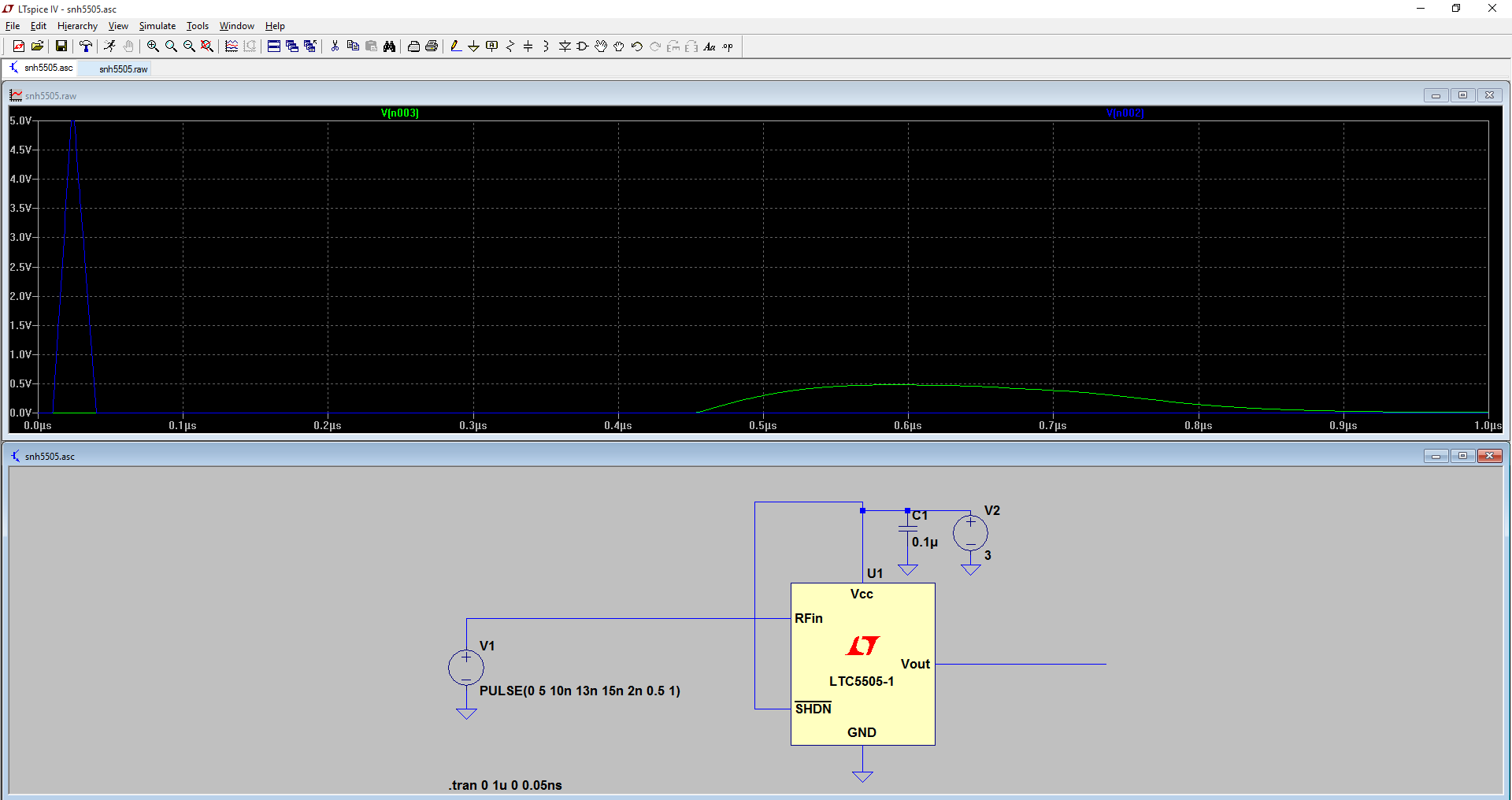

Hallo liebes Forum,
für mein derzeitiges Projekt interessieren mich die Spitzenwerte von
kurzen Überspannungen (ab etwa 25ns). Die Überspannungshöhe ist erstmal
uninteressant, werde sowieso einen Spannungsteiler vorschalten. Der
Spitzenwert soll solange verzögert werden, bis der ADC (ADS8326
http://www.ti.com/product/ads8326) den Wert auslesen kann. Bei einer
maximalen Samplerrate von 250ks/s und nach Nyquist, müsste das Signal
also mindestens 8µs lang anliegen, korrekt? Nach einigen Recherchen
stieß ich auf den LTC5505
(http://cds.linear.com/docs/en/datasheet/5505f.pdf), der mir unter
LTSpice aber nur ungenügende Ergebnisse liefert (siehe Anhang). Das
liegt wahrscheinlich daran, dass ein periodisches Signal anliegen muss.
Da ich wirklich nicht viel Ahnung von analogen Schaltungen habe und
sämtliche Schaltungen im Netz zu langsam sind, wäre ich sehr dankbar für
Ideen, Anregungen und Tipps :)
Besten Dank schonmal,
Gerald
Gast #4334495
Hallo Gerald,
suche im Netz mal nach Spitzenwertgleichrichter (auf die Schnelle habe
ich folgendes gefunden:
http://www.loetstelle.net/grundlagen/operationsverstaerker/opamp_5.php),
der speichert immer den letzten und höchsten Impuls. Du müsstest dir
also eine Resetschaltung überlegen (Beispielsweise einen Transistor
parallel zum Kondensator und den gegen Masse ziehen).
Du brauchst natürlich einen OP mit entsprechender Slewrate!
Oder du überlegst dir wie du das Signal verlangsamst, aufweitest,
zoomst, verzögerst... also ein Tiefpass könnte den Puls schon ein bissl
verzögern, aber eben auch dämpfen.

Gast #4375946
Hallo Leute,
bin der Variante des Spitzenwertgleichrichters nachgegeangen, mir fehlt
lediglich ein passender OPV. Könnt Ihr zufällig einen gängigen,
schnellen und nicht allzu kostspieligen OPV empfehlen? Er sollte in etwa
eine Slewrate von 800V/µs und eine Geschwindigkeit von 100MHz aufweisen.
Für Hinweise wäre ich sehr dankbar.
Gerald
Gast #4375983
Die Suchfunktion der Hersteller / Händler sollte helfen. Die hohe slew
rate im Vergleich zur Bandbreite wird man vor allem bei FET typen finden
- sonst ggf. eine etwas höhere Bandbreite und ggf. weniger Slew rate
nehmen.
Ein Kandidat wäre etwa ein AD8055.
Gast #4382023
Moinsen,
vielen Dank für Eure weiteren Bemühungen. Der AD8055 war ein sehr guter
Tipp. Ich hatte mich im Vorfeld mit dem LT1818 abgemüht eine "ideale
Diode" zu simulieren. Mit dem AD8055 bekomme ich sehr brauchbare
Ergebnisse. Des Weiteren bin ich auf den OPA615 gestoßen, wäre etwas
teuerer und komplexer (bzw. umfangreicher) von der Beschaltung her, aber
auch eine Möglichkeit, die Spitzenwerte zu analysieren.
Grüße,
Gerald
