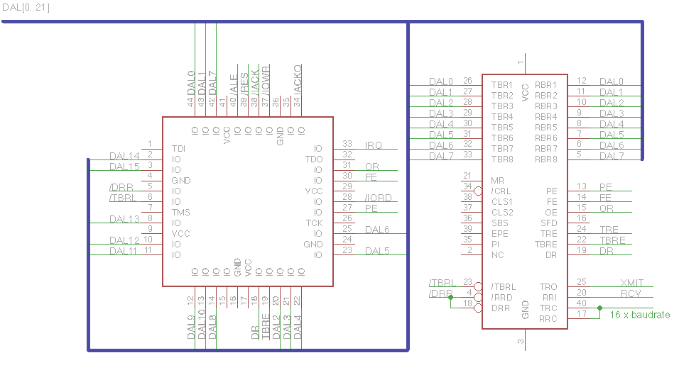

Moin,
kann Jemand bitte in etwa abschätzen ob und wie das klappt den
vorhandenen VHDL Code von Sytse van Slooten (PDP2011) mittels einem
alten 5V CPLD in einen funktionierenden Peripheriechip zu verwandeln?
(http://www.tiffe.de/Robotron/PDP-VAX/emu/kl11.vhd)
Der Hintergrund ist eine Bastelei mit einem russischen PDP kompatiblen
Mikroprozessor (K1801VM2), ich möchte einen Einplatinencomputer damit
bauen und die für die Consolenschnittstelle üblicherweise verwendeten
ICs sind aus Unobtanium (DC319).
Ich habe gegenwärtig keine blasse Ahnung von VHDL will das aber mal
ändern.
Was ich nicht will ist das fertige Projekt in einem DE? FPGA Board
laufen lassen, das gibts schon und auch originale PDP11 gibt es hier
schon.
Ich will wirklich was zusammen löten.
Es wäre recht einfach eine beliebige UART an den Prozessor zu hängen,
die Sache hat allerdings den Haken das üblicherweise PDP11 CPUs direkt
Mikrocode enthalten um über eine Terminalschnittstelle Debugging zu
ermöglichen (ODT). Das ist zwar bei dem Prozessor den ich verwenden
möchte etwas anders, dort liegt der Code als Maschinencode Binary in
einem separaten Adreßraum, aber das Layout der Register und die Adressen
liegen fest.
In welche alten CPLDs paßt der Code etwa? Wie fange ich das am besten
an?
Gruß,
Holm

von Hans-Georg L. (h-g-l)
Mit russischen IC kenn ich mich nicht aus aber ich habe hier ein M8047
IO-Modul und da ist für die Console ein Intersil 64S004B in DIL40
verbaut.
ps. Das komplette Multi Modul hat insgesammt nur 50 Pin.

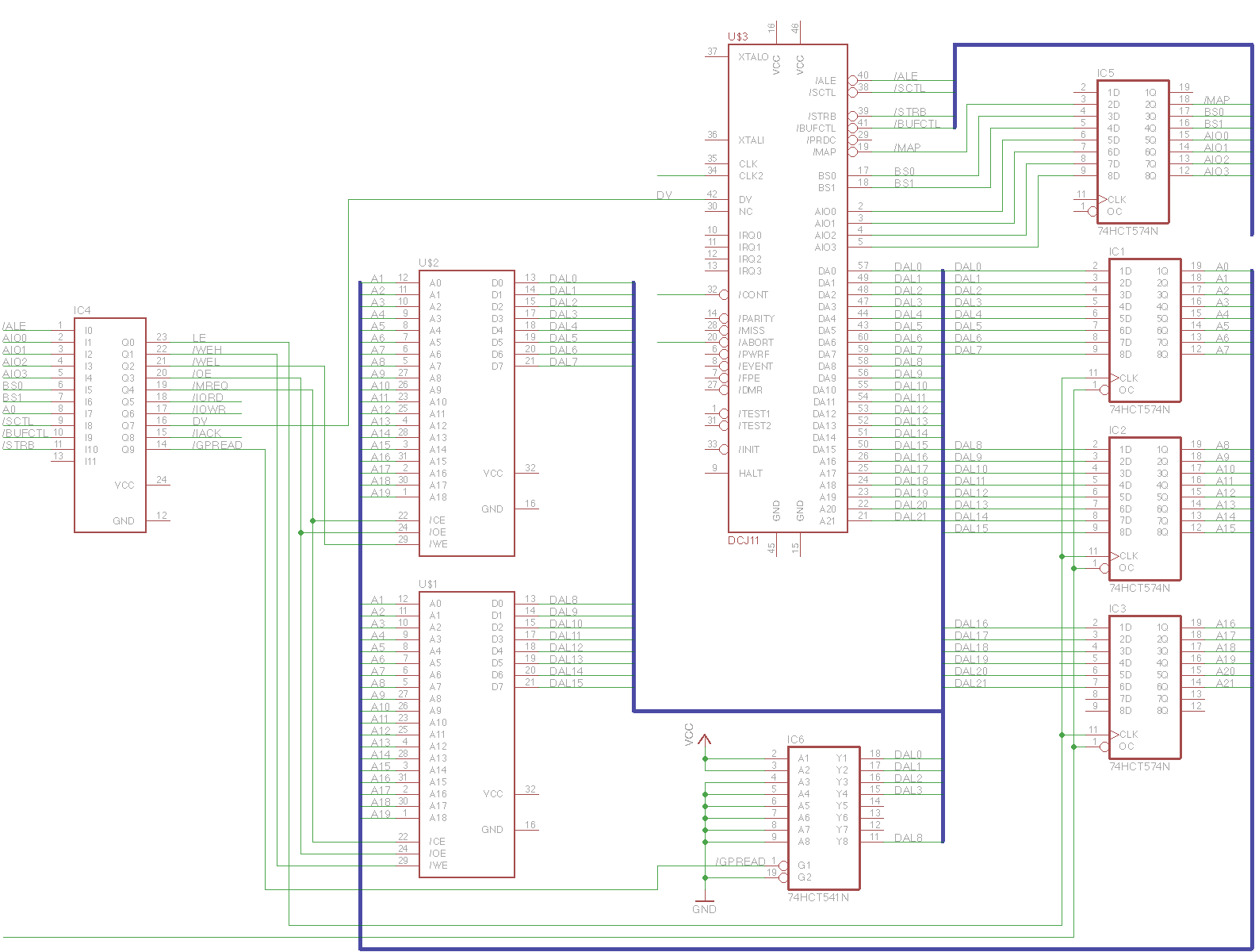

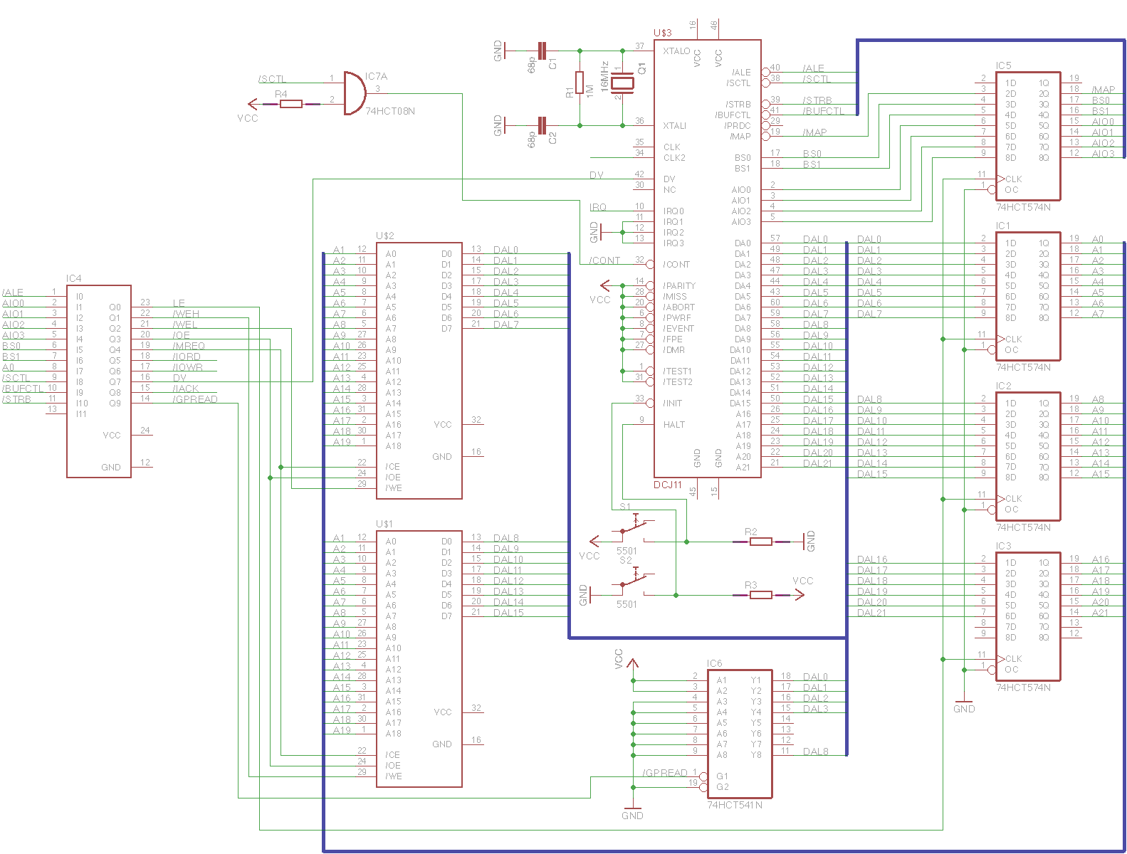

von Peter S. (cbscpe)
Also hier mal der erste Entwurf des CPLDs. Zuerst aber ein paar Worte
zur Wahl des CPLDs und der Tools. Ich habe erst vor kurzem mit CPLD
Design begonnen. Die Hauptanforderung für mich waren 5V Unterstützung
und sie sollten Designs mit drei bis fünf GALs ersetzen. Und da gibt es
eben nicht mehr sehr viele, meines Wissens produziert nur noch Atmel
(oder sollte ich schon Microchip sagen) 5V CPLDs. Damit war auch schnell
klar dass ich als Toolchain WinCUPL nehmen musste, die anderen kosten
leider viel zu viel für das was ich sie brauche. Für die GLUE Logik
eines J-11 scheint aber schon ein ATF1504 zu genügen. Ein Schema dazu
ist am entstehen.

Im Moment bin ich auch daran den Code für ein weiteres CPLD zu
entwickeln damit aus dem CDP6402 (oder irgendeinem anderen
funktionsgleichen Chip den du hast) so etwas wird, dass es vom J-11 als
DLV11 benutzt wird mit Interrupt und und allem. Für den Testaufbau auf

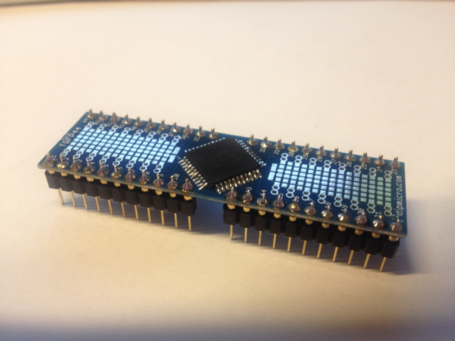

dem Breadboard. Man kann ja den J-11 auch "nur" mit 8-10MHz betreiben,
wobei der erste Testaufbau auch mit 18MHz stabil lief. Vorausgesetzt das
RAM hat eine Access Time von 70ns oder weniger. Ich werde für den
nächsten Test AS6C4008-55 nehmen, die gibt es als DIP-32 Version, liegen
bei mir herum und sind mit 55ns schnell genug. Für den Aufbau im
Breadboard verwende ich Adapter für die ATF1504 in TQFP-44 (siehe Bild)
Gruss
Peter

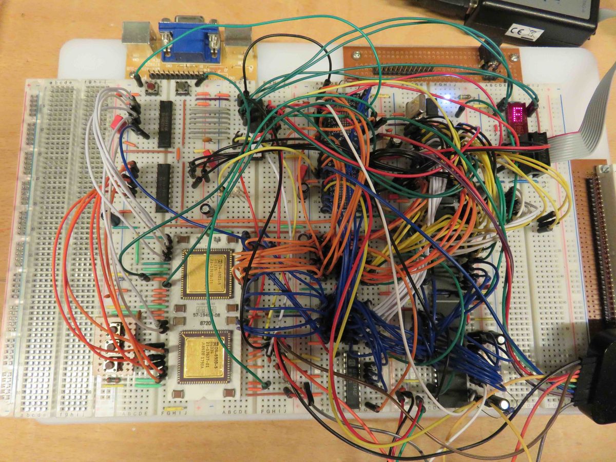

Ich habe mir gerade ein zweites Steckbrett zusammengestellt um die
Version mit den CPLD aufzubauen. Wobei diese Woche wird das nichts mehr
und danach geh ich 2 Wochen in die Ferien. Wird wohl eher März bis ich
dazu komme.

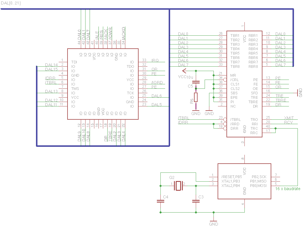

Hallo Holm,
Interrupts haben so ihre Tücken, vor alle sollte man den Stack Pointer
auf einen gültigen Wert setzen wenn man mit Interrupts arbeitet. Aber
das "DLV-11" aus ATF1504AS und CDP6402 macht Fortschritte. Man könnte
sicher auch ein grösseres CPLD nehmen und den UART gleich integrieren,
aber zum Testen ist ein funktionierender UART weniger fehleranfällig.
Folgendes Progrämmchen produziert für 030 (dezimal 24) Zeichen ein Echo
auf der Console und dann ist wie vorgesehen Schluss

Der Aufbau ist im Moment auf einem Breadboard. Der Micro Cycle Decoder
ist extrem einfach gehalten und in einem GAL22V10 implementiert und
stammt noch von einem Vorgängerprojekt aber tut hier seinen Zweck. Ich
hänge mal die WinCUPL Design Files des GAL und des CPLD als auch ein
Schema hier an.

Der 74HCT541 ist nötig für das Boot Register, sonst ist es nur Zufall
wenn der J-11 sauber initialisert. Steht auch im DCJ11 Manual und dort
hat es auch ein Beispiel, natürlich mit weniger modernen Bauteilen, wie
man das machen sollte.

Hmm... Peter hast Du mal einen etwas umfangreicheren Schaltplan von dem
was Du gebastelt hast?
Ups das war ein bisschen spartanisch. Da fehlten ein paar Verbindungen.
Die habe ich nachgeführt. Auch den Baud Clock Generator. Ich habe einen
ATtiny45 genommen, der lag rum und habe den so programmiert dass der den
Systemtakt entsprechend teilt. Je nach Quarz und Baud-Rate muss man
einfach den Timer0 programmieren und den Ausgang OC0A toggeln lassen.
Auf dem Schaltplan fehlen jetzt nur die Abblockkondensatoren, Die Power
LED und das TIL311 das ich beim ersten PDP-11 Hack zum debuggen brauchte
um anzuzeigen welchen Microcycle (AIO0..3) der J-11 gerade durchführt.
Aber jetzt für diese Projekt habe ich es nicht gebraucht, aber entfernen
wollte ich ihn auch nicht. Ja und alles läuft auf dem Steckbrett.

Noch etwas zum IACK signal, so wie es im Moment vom GAL erzeugt wird
funktioniert eine Daisy Chain nicht IACK muss nach IORD aktiv werden und
nicht noch schon vorher wie jetzt. Das werde ich aber im CPLD
berücksichtigen welches das GAL ersetzen soll.
Falls noch etwas unklar ist gib mir Bescheid.

Nicht unbedingt, ich habe bei mir einen kleinen W65C02 SBC gebaut,
genannt ROMulus 1st,
und der setzt einen Atmel ATmega1284P ein der dient als Bootloader, VGA
und PS/2
interface, den W65C02 betreibe ich bei 12.5MHz, da findest du kein ROM
mehr das da
mitmacht. Gut primärer Grund ist VGA und PS/2, der Bootloader war ein
Add-On.
Im Moment stehe ich bei meinem DCJ11 Projekt auf dem Schlauch, irgendwie
möchte ich
es in eine definitive Form bringen aber ich habe noch gar nicht alles
getestet. Das
Steckbrett ist für laufende Änderungen eben gar nicht so schlecht.
Eigentlich würde
ich gerne einen sauberen Bus mit 3 oder 4 Steckplätzen für die IO Geräte
haben. Das RAM
und die Console würden auf der CPU Karte Platz.
Gruss
Peter

> Ja das addressfreie Register hat auch der DCJ11, das Boot Register wird
> via
> GPREAD Zyklen gelesen, das ist bei mir der 74HCT541. Das mit SEL
> interessiert
> mich, d.h. er kennt intern dass er im ODT ist aber das Program dazu muss
> man liefern?
Ja, genau so. Das ODT ist zwar halt nicht im Microcode enthalten,
trotzdem aber für das restliche System transparent weil es nicht im
normalen Adreßraum auftaucht. (160000-163777 aber mit extra Select
Signal)
Dieses addressfreie Register habe ich mal in irgend einem
Originalschaltplan gesucht, das waren da nur 74ls03 (o.ä?) die
Eingangsseitig auf einem Disp Schalter lagen und eine gemeinsame
Freigabe hatten. Da registert nichts wirklich.
> Zur Geschwindigkeit, wieviele Taktzyklen benötigt der VM2 pro Memory
> Read? Der
> DCJ11 braucht 4 Taktzyklen pro Cache Read, wenn wie bei mir das ganze
> RAM so
> schnell ist wie er es vom Cache erwartet, dann ist jeder Memory read
> exakt
> 4 Zyklen, bei 16MHz (aktuell bei mir, aber er funktioniert auch mit
> 18MHz) läuft
> das Ding recht flott.
> möchte ich
> getestet. Das
> Eigentlich würde
> haben. Das RAM
> Gruss
> Peter
Du wirst nicht umhin kommen Dir eine Backplane mit Bus basteln zu müssen
wenn Du das Teil ausbauen willst. Ich verstehe aber Dein Dilemma ..es
ist noch zu viel Grundsätzliches ungeklärt..
Gruß,
Holm
Hallo Holm,
natürlich da registert nichts, es heisst nur BOOT Register und der
74HCT541 führt auch nur zu DIP switches (bei mir noch Steckbrücken) und
bei einem GPREAD liest der DCJ11 die bits und entscheidet dann wie er
bootet. Wenn man ein 16-bit Wort liefert dann kann man auch noch eine
boot Adresse mitliefern. Eine andere Option ist die Standard
Boot-Adresse 173000. Im Moment ist es fest auf ODT gesetzt.
