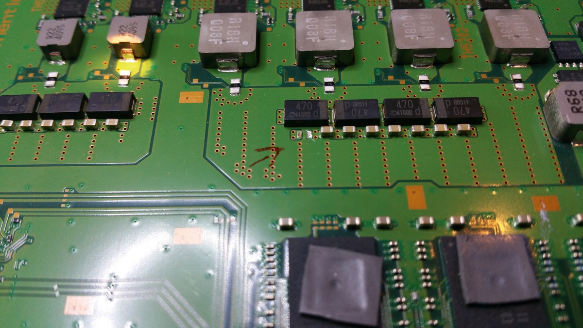

Guten Tag, Kann mir vielleicht jemand sagen was das für ein Bauteil ist? Leider ist da kein Code drauf Vielen Dank im Vorraus
Hallo, Kai W. schrieb: > Kann mir vielleicht jemand sagen was das für ein Bauteil ist? keramischer Vielschichtkondensator bzw. auf neudeutsch MLCC (Multi Layer Chip Capacitor). Mit freundlichen Grüßen Guido
Kerko 100nF
Super danke :D Woran können Sie das erkennen?
Markus B. schrieb: > Kerko 100nF Die 100nF würde ich aber mal in Frage stellen! Das sieht eher nach µF-Bereich aus. Da hilft nur einen benachbarten auslöten und nachmessen!

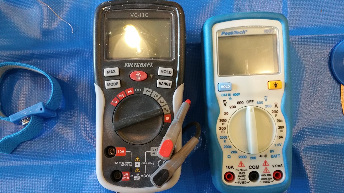

Ok, Das weder ich machen, kann mir noch jemand sagen wie ich die Kapazität messen kann? Ich habe ein Mulzimeter geht das damit??? Danke
Es gibt Multimeter die Kapazitäten messen können! Was für ein Multimeter hast Du denn?
Ich habe hier ein Voltcraft VC-110 und ein PeakTech 1035 ich fürchte beide können es wohl nicht. Wenn ich mir eines kaufen will, weil ich auch gerne mehr über Elektrotechnik lernen möchte gibt es Empfehlungen oder wäre dafür ein anderes Gerät besser geeignet und wenn ja welch? Danke
Du wirst einen der weiteren Kondensatoren auslöten und mit einem Multimeter messen müssen, welches einen Kapazitätsmessbereich hat. Von der reinen Baugröße des Kondensators und der wahrscheinlich gegebenen geringen Spannung (5V oder 3.3V) würde ich auch eher auf größer 100µF tippen. Es scheint mit ein Teil der Spannungsversorgung für die CPU/GPU (mehrphasig) zu sein. Du benötigst: - Lötstation mit geeigneter Lötspitze - Messgerät mit Kapazitätsmessbereich Messgeräte die das können bekommst Du schon für um die 40 EUR (UNI-T... bei Batronix), aber über die Qualität mag ich nichts sagen, ein Profi würde sie wahrscheinlich in der Luft zerreissen (eevblog...).
Gut danke für den Tipp kannst du mir auch ein etwas vernüftigeres Gerät empfehlen? Sagen wir um die 100 Euro
Durchsuche das Forum mal auf der "Forum Ebene" nach dem Wort "Multimeter", es gibt einige Diskussionen dazu. Grundsätzlich kommt es auf die eigenen Ansprüche an.
Hier hast Du ein günstiges Multimeter was für den Hobbybereich vollkommen reicht! https://www.reichelt.de/Multimeter-digital/UT-139C/3/index.html?&ACTION=3&LA=2&ARTICLE=135965&GROUPID=4058&artnr=UT+139C
