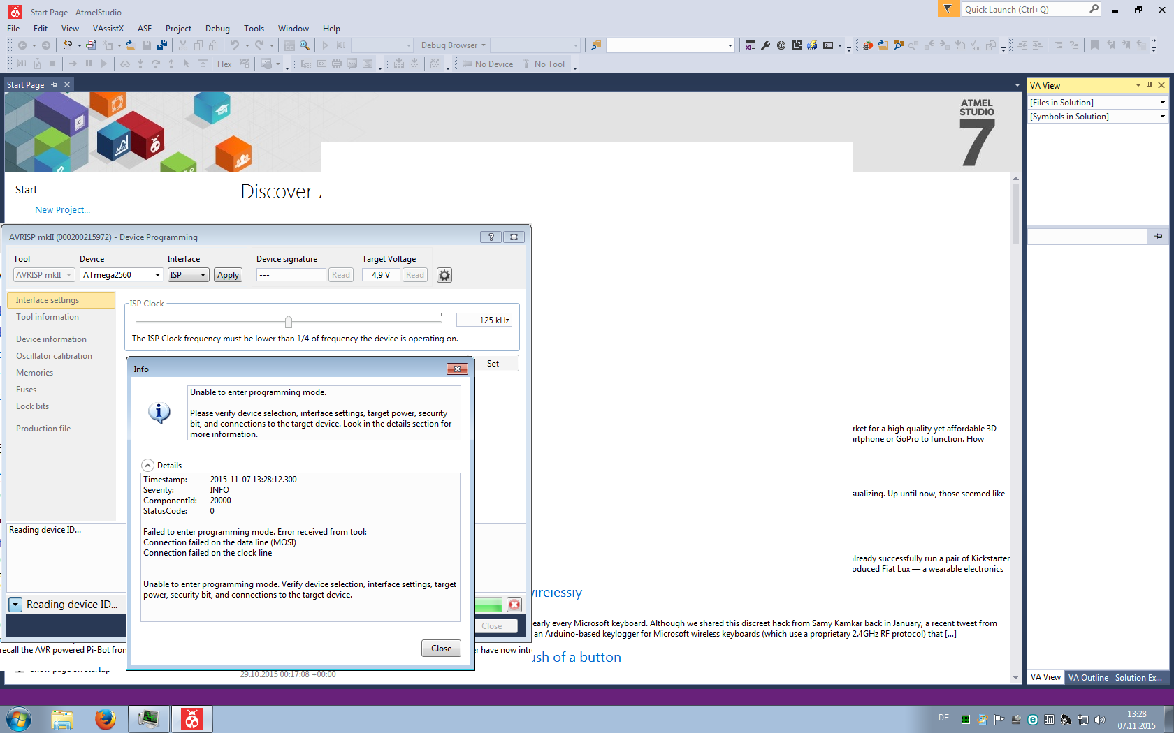

Hey liebes Forum,
bei mir ist seit gestern folgendes Problem aufgetreten:
Ich verwende das Atmel Studio 7 mit dem AVRISP mkII, nachdem letzte
Woche noch alles prima funktioniert hat, wollte ich gestern mit ein paar
Basteleien fortfahren, wobei ein ATmega8 zum Einsatz kam.
Als ich den µC brennen wollte, hatte ich im Atmel Studio nur den
Simulator als Tool zur Auswahl, da der AVRISP mkII scheinbar nicht
erkannt wurde.
Was mich wundert, da es einen Tag zuvor noch funktioniert hat!
Nach längerem Rumprobieren hab ich das Ding dann fast aufgegeben.
Im Gerätemanager wird der AVRISP mkII auch unter dem Jungo Treiber als
AVRISP mkII angezeigt...jetzt weiß ich gerade nicht mehr weiter. Die
Treiber hab ich schonmal deinstalliert und wieder drauf gemacht.
Zusätzlich hab ich Atmel Studio auch neu installiert.
Wo kann ich noch ansetzen?

#4338634
jetzt habe ich AS7 auf einem frischen Win10 installiert. Aber egal ob
Web oder Fullinstall, beim starten von AS7 (nach der Installation)
erscheint das die Lizenz abgelaufen ist und AS beendet sich sofort.
Keine Chance. Was ist das nur für ein Drecksladen!
Ideen?
#4338896
beim starten von AS7 erschien sofort ein Fenster von Visual Studio das
die Lizenz ungültig ist. Mehr stand da nicht. Dabei ist jedoch Win10
frisch und AS mit seiner isolierten VS 2015 ebenso.
Habe dann mein Win10 Image zurückgespielt und habe AS 6.2 installiert.
Gleiches Spiel. Beim starten von AS 6.2 erscheint sofort ein kleines
Fenster wo drin steht "Invalid license data. Reinstall is required."
Das ist alles mein 2. Win10 zu probieren. Hier können wir uns austoben
wenn es sein muß.
Bei meinem Haupt Win10 ist der Stand mit AS7. Das der mkII mittels Zadig
Tool erkannt wird in AS7. Aber die Device ID falsch ist. Beim anstecken
des mkII sind beide LEDs grün. Ich kann auch noch die Targetspannung
auslesen. Die LEDs bleiben noch grün. Sobald ich auf Target ID read oder
links auf Fuse lesen klicke wird die kleine LED rot und AS bringt einen
Fehler.
Drehe ich den mkII Anschluss rum, blinkt die LED wie erwartet orange,
weil falsch draufgesteckt.
Unter Win7 und AS 6.2 hatte alles funktioniert.
Soll ich nochmal Win 7 installieren?

#4340180
Paul, muß Dich leider enttäuschen.
So Leute. Nachdem ich 3 Tage an dem Problem gedockert und mich tierisch
aufgeregt habe, ist das Problem behoben. Nachdem ich nun zum x-ten male
diese Fehlermeldung zu Gesicht bekam.
Wo war das Problem? Natürlich vorm Rechner. Man oh man!
Ich hatte am SPI Bus noch ein Display angeschlossen. Dessen Kabel
abgesteckt und siehe da, read Device ID funktioniert wieder. Könnte mich
in den Arsch beißen!
Jetzt folgt daraus noch eine Frage. Der ICSP ist doch gedacht zum in der
Schaltung programmieren. Warum muß man dann alles abklemmen?
Gast #4340560
> Der ISP muss für den Programmierzugriff die Spannungspegel voll aufbauen
> können und dabei darf natürlich kein Display oder sonst jemand
> dagegenhalten. Wie Spess schon schrieb - indirekt ;-)
Es kann auch (zusätzlich) helfen wenn man den /CS von allen SPI-Sklaven
sowie die /RESET der übrigen -Master adäquat runterzieht - sofern
jeweils hoffentlich vorhanden :-)
