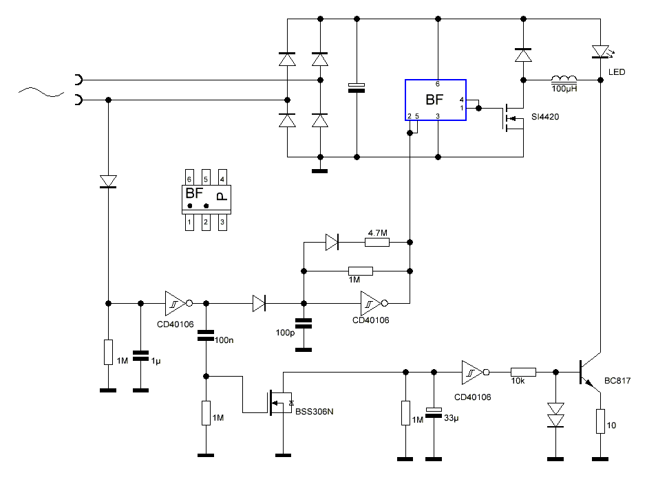

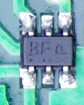

Nach diversen Stunden Reverse-Engineering habe ich jetzt soweit alles
fertig, nur mit einem Bauteil habe ich Schwierigkeiten.
Es ist vermutlich im SOT-363 Gehäuse, also 2x3 Pins, Aufdruck ist BF
und daneben liegend ein P. Von den 6 Pinnen gehen 4 in die Umgebung, 2x
sind 2 zusammengeschaltet (auf der Leiterkarte). Das mMn. relevante dazu
im Schaltplan oben.
Obligatorische Frage: was ist das für ein Vieh?
Das Zeug kommt übrigens aus einem Fahrradscheinwerfer. Und der
Schaltplan ist unvollständig, aber der Rest hat mit der
MOSFET-Ansteuerung nichts zu tun.

Das ist ein Doppel-MOSFET, 1x p-Kanal + 1x n-Kanal.

Das macht m. E. mit Blick auf den Schaltplan keinen Sinn.

Von der Lage der Versorgungsspannung könnte das ein "Little Logic" (TI)
Baustein sein. Es gibt allerdings auch MOSFET Treiber im SOT23-6
Gehäuse.
von Georg A. (georga)
Würde schon, der SI1539 ( http://www.farnell.com/datasheets/1915847.pdf
) hätte zB. das passende Layout (um 180Grad gedreht) als
Komplementär-Treiber, nur das Marking ist falsch.
von K. H. (hegy)
Vllt. sollte ich ergänzend erwähnen, dass ich die Lampe 2008 gekauft
habe, demnach sind die SMD's also entsprechend alt sind.
Aber der SI1539 sieht schon ganz gut aus, nur eben die Drehung passt
nicht. Vllt. gibt es ja solche auch in andersrum und von damals mit
BF-Code. Könnte das gedrehte P der Hersteller sein? If so, welcher wäre
es?

Du hast recht, nicht MOSFET, sondern bipolar, pnp+npn.
Ein Beispiel wäre der BC847BPN.
von hinz (Gast)
BC846BPDW1 von ONSemi ist es.
von hinz (Gast)
Mist, Tippfehler, BC847BPDW1.

SUPA!!!! Sieht sehr gut aus! Ich werde das Vieh mal durchmessen, ob es
mit den PN-Übergängen auch so passt, wenn das Teil nicht im Eimer ist.

von ArnoR (Gast)
> fertig
Noch nicht ganz. In der Schaltung ist ein Fehler. Am Drain des BSS306
gibt es nie eine Spannung, der nachfolgende Inverter sieht am Eingang
immer Low-Pegel und die Standlichtstromquelle mit dem BC817 wäre immer
an.

ArnoR schrieb:
> an.
Das habe ich auch bemerkt und auch schon 2x nachgemessen, also
geforscht, wo es noch eine Verbindung wohin gibt aber nichts gefunden.
Aber mit dem Prüfspitzen zum Messen, einer Fummelleiterkarte (27 x
30)mm² beidseitig bestückt ist das handwerklich nicht so einfach. Ich
werden gleich noch die runtergelöteten fetten Bauteile (Goldcap, Elko
bedrahtet und SMD, Speicherdrossel und LED mit 3 Drähten) provisorisch
wieder auflöten und mal Saft dran geben und nochmal messen. Dann werde
ich, eben wegen dieser offenen Frage, mal messen, wieviel Saft da  drauf
ist und wo das herkommt. Und um das Gefummel mit den Prüfspitzen nicht
zu haben, werde ich am Drain des BSS306 temporär einen Draht
"drankleben", dann geht es mit der beidseitigen Messung besser. Wobei
man nicht vergessen darf, dass die Elektronik ja irgendwo defekt ist,
sonst hätte ich den ganzen Aufwand nicht gestartet.
