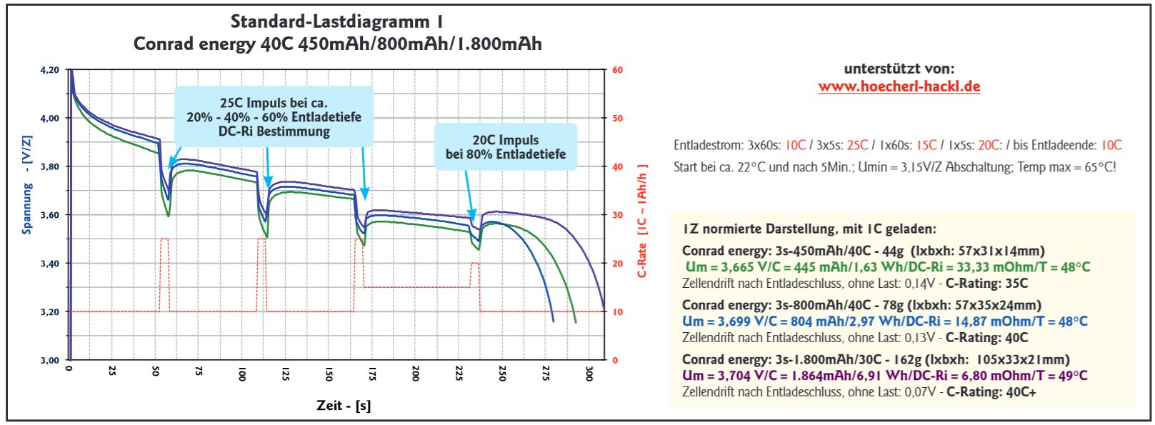

Hallo Stefan, danke erstmal. Ich habe zum verwendeten Lipo leider nur ein "Lastdiagramm" gefunden und leider auch nur für die 3S Variante des LiPo's (siehe Anhang). Ich hoffe, das Diagramm hilft trotzdem weiter? Wenn ich Deinen angedeuteten Rechenweg richtig interpretiere, dann liegen lt. Diagramm zwischen 3,3V und 3,1V etwa 15 Sekunden, richtig? Mir erschließt sich jetzt nur leider noch nicht, wie sich das Verhältnis dann bei einem Stromverbrauch von 10 mA verhält..!? Sorry, bin noch recht unbewandert bei solchen Berechnungen. Brad

Das Diagramm ist für deinen Fall nicht hilfreich.

Chris B. schrieb: > lt. Diagramm zwischen 3,3V und 3,1V etwa 15 Sekunden, richtig? Also ich sehe in dem Diagramm (blaue Kurve) ca. 5 Sekunden zwischen 3,3 und 3,1V (275..280Sekunden). Gedanklich verlängert, die Kurven gehen ja nicht bis 3,1V runter. Ganz allgemein ist deine Frage nicht fundiert beantwortbar. Die Spannung der Zellen hängt viel zu stark von Randbedingungen ab, die nicht geklärt sind, bzw. sich im Betrieb ändern. (Zelle an sich, Zellenzustand, Temperatur, Strom beim Messen der 3,3V = Feststellung, dass Akku leer) Deine Beispielkurve zeigt die Entladekurve EINES Akkus bei Belastung mit 10C (=8A bei 800mAh-Akku). Ausgehend von den 5 Sekunden im Diagramm wären das dann mindestens 5*800=4000 Sekunden für die 10mA-LED. Praktisch deutlich länger, weil die Spannung nach Abschalten der 8A sofort schnell nach oben geht. (bis auf ca. 3,7V) >> Die Abschaltung muss trotztem aktiv bleiben! Wenn du die 3,3V aber bei z.B. nur 200mA Belastung misst ist der Akku schon deutlich leerer ( http://electronics.stackexchange.com/questions/32321/lipoly-battery-when-to-stop-draining ). Da werden es dann noch so 20 Minuten - 1h sein. Hängt allerdings von der Temperatur und dem Zellenzustand ab. Wenn die Belastung gering (<0,5C = 400mA) ist würde ich eher bei 3,5V abschalten. Da ist dann eh kaum noch was drin und auf 3% Laufzeit kann man verzichten. Wenn die Belastung über 4C liegt werden die 3,3V wohl reichen um mit dem Spannungssprung nach dem Abschalten genug Reserve zu haben. Dazwischen die Warn-/Abschaltgrenze anpassen... Unter 0°C wird das ganze auch unkritescher, weil die Entladekurve im Bereich um 3,2V viel flacher verläuft. Auf jeden Fall würde ich die 10mA drücken. Der wahrnehmbare Helligkeitsunterschied zwischen einer LED mit 10 und 5mA ist gering. 1 oder 2h machen aber schon was aus... Stephan
