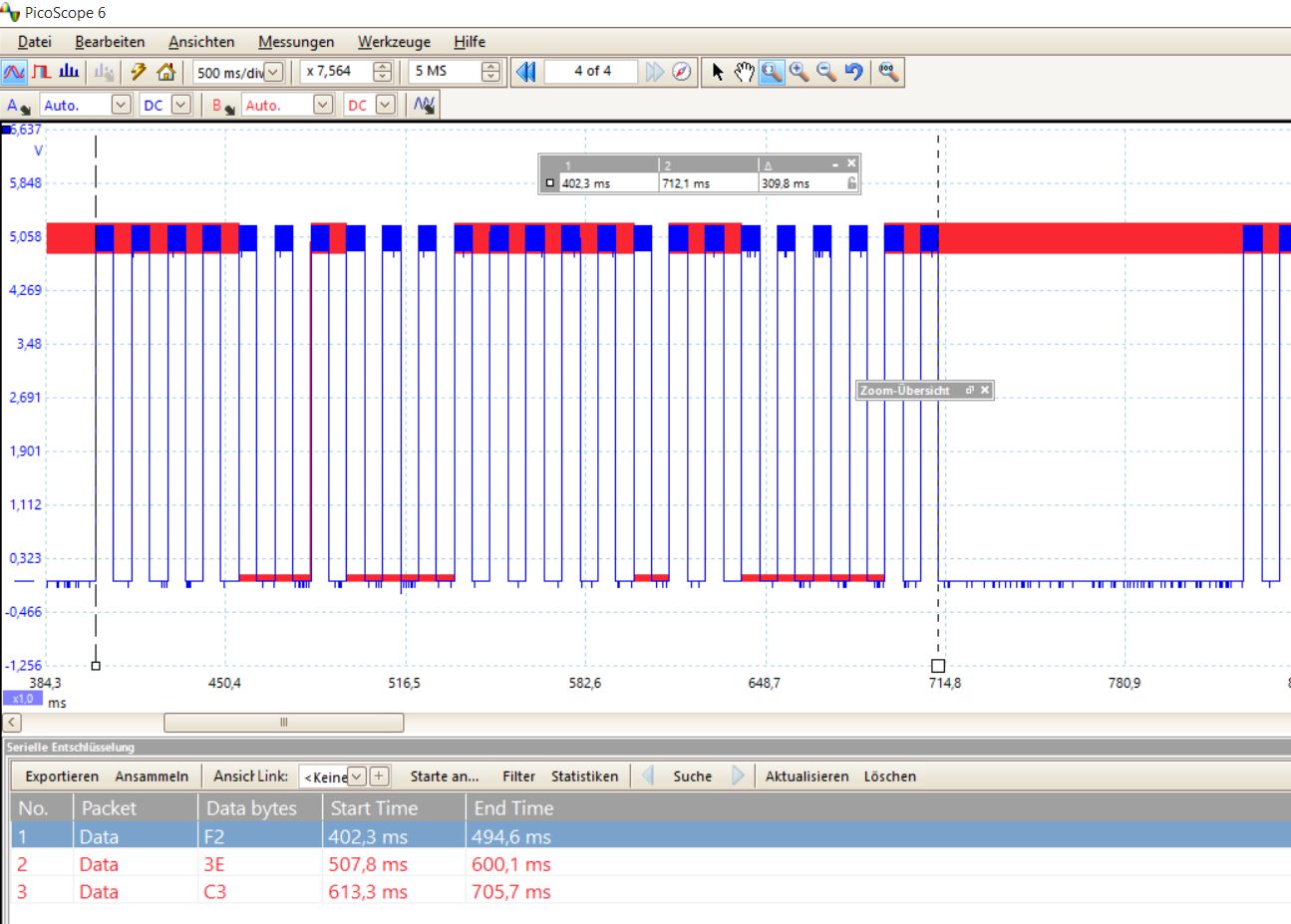

le x. schrieb: > - das Telegram ist wie folgt zu codieren (die Bits sind im Folgenden > durchnumeriert, 0-23. Das Telegram soll LSB first ausgegeben werden) > - Bits 0 - 7: AINP-CHANNEL1, niederwertige 8 Bits > - Bits 8 - 15: AINP-CHANNEL2, niederwertige 8 Bits > - Bit 16 - 17: AINP-CHANNEL1, höherwertige 2 Bits > - Bit 18 - 19: AINP-CHANNEL2, höherwertige 2 Bits > - Bit 20: DINP1-LOW > - Bit 21: DINP2-LOW > - Bits 22-23: Checksumme über das Datentelegram > - die Checksumme ist wie folgt zu bilden: alle gesetzten Bits werden in > einem Modulo-4-Zähler gezählt, dessen LSB als Bit 22 ausgegeben wird Das ist in C auch nur eine einfache Zuweisung, bei dem man sich einfach den passenden Datentyp anlegt:
Senden braucht man nur noch die 3 Bytes aVal->u8Val[n] auf serielle Schnittstelle. PS: der Code funzt nicht nur auf meinem STM32, sondern auch auf dem AVR. le x. schrieb: > A. K. schrieb: >> Diese Schlussfolgerung ist unzulässig. > > Wo liegt mein Denkfehler? https://de.wikipedia.org/wiki/Kontraposition Operator S. schrieb: > le x. schrieb: >> A. K. schrieb: >>> Diese Schlussfolgerung ist unzulässig. >> >> Wo liegt mein Denkfehler? > > https://de.wikipedia.org/wiki/Kontraposition Tja schade, ich da wollt ich den Thread friedlich beenden, aber das wird wohl nix... le x. schrieb: > Tja schade, ich da wollt ich den Thread friedlich beenden, aber das wird > wohl nix... In C würde man ja zum Beenden der Endlosschleife einfach ein
