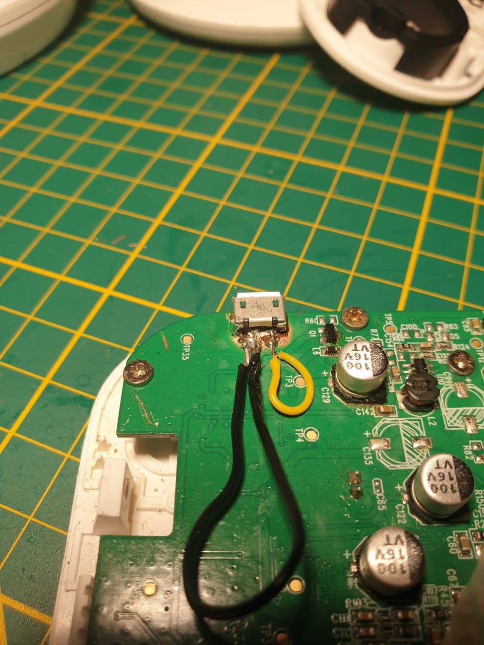

also mir ist meine Elgato Capture Station auf den Boden gefallen. Dabei
ist sie so unglücklich auf das noch eingesteckte USB-Kabel gefallen,
dass die ganze Mini-USB-Buchse im Innern abgebrochen ist.
Ich habe keine Ahnung vom Löten und von technischen Dingen und bin daher
ziemlich verzweifelt. Klar wäre es kein Problem das reparieren zu
lassen, aber wer weiß wie viel das wieder kostet ..
Hier ist ein Bild für euch:
http://img5.fotos-hochladen.net/uploads/dsc00615ry2x4n30o8.jpg
http://img5.fotos-hochladen.net/uploads/dsc0061d5y9dp2lcwie.jpg
Meint ihr ich könnte das auch selber löten?

Nach den Fotos ist das ein weniger schlimmer Fall. Die Platine ist
augenscheinlich nicht beschädigt. Das ist schon mal die halbe Miete.
Allerdings würde ich einem Anfänger eher abraten einen Austausch selbst
zu versuchen. Löten ist nun keine Hexerei, aber doch sehr viel
Erfahrungssache. Und bei mehrlagigen Platinen mit grosser Massefläche an
einigen Pins um so mehr. Ganz abgesehen vom richtigen Werkzeug.
Ich schlage Dir vor, die neue USB-Buchse zu beschaffen und Dir hier
einen in Deiner Nähe wohnenden Erfahrenen zu suchen, der die Buchse für
einen Kasten Bier, Almdudler oder Schokomilch einlötet. Das sollte in
einer halben Stunde erledigt sein.

von Mike J. (linuxmint_user)
Er muss jetzt einfach nur die einzelnen Draht-Stifte auslöten und das
Lötzinn mit etwas Sauglitze (Litzenkabel mit Kolophonium) aus den
Löchern ziehen.
Dann steckt er die neue Buchse wieder rein und verlötet das Ganze.
Mit einem anständigen Temperatur geregelten Lötkolben, keiner zu hohen
Temperatur und viel Geduld geht das sogar sehr einfach.
Ich würde die Platine etwas vorwärmen, das kann mit einem Fön gemacht
werden, denn dann wird die Wärme von den Lötstellen nicht so schnell
abgezogen.
Die Temperatur des Lötkolbens sollte deshalb nicht so hoch sein weil
Anfänger damit das Kupfer von der Leiterplatte holen (die ganzen dünne
Leitungen von der Platine lösen) und zu viel auf der Leiterplatte
rumwürgen.
Viele halten den Lötkolben 2 Sekunden an die Lötstelle und wundern sich
weshalb das Lötzinn nicht geschmolzen ist.
Man kann den Lötkolben auch mehrere Minuten an eine Lötstelle halten
ohne dass das Kupfer delaminiert oder man irgend etwas an der Platine
beschädigt.
Wenn der Lötkolben 400 Grad hat brennt man ein Loch in die Platine, aber
wenn es 260°C sind ist es weniger kritisch.
Ich löte mit 230°C bis 260°C verbleit, bleifrei braucht 20°C mehr.

von Harald W. (wilhelms)
Das wäre zwar die "fachmännische" Lösung, gerade für einen
Neuling könnte es aber einfacher sein, vier Pins waagerecht
zu biegen und sie dann "in der Luft" an die abgebrochenen
Pins anzulöten. Den mittleren Pin muss man auch nicht unbe-
dingt auslöten, sondsern man kann den neuen Pin einfach
"SMD-mäßig" mit auf die Oberfläche löten. Falls sich keiner
aus unserem Kreis als "Lötknecht" findet, könnte man ver-
suchen, Kontakt zu örtlichen Funkamateuren aufzunehmen.

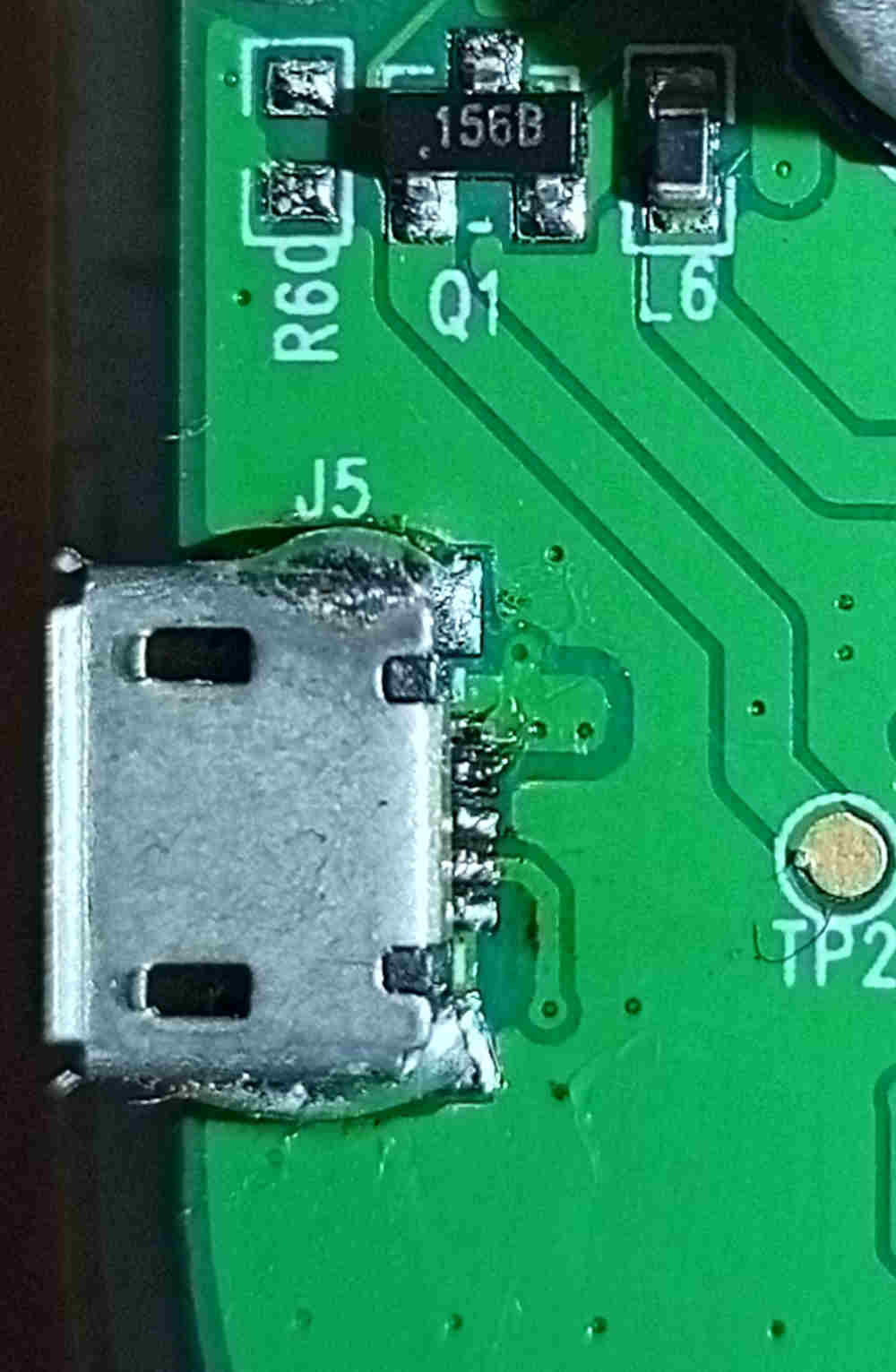

von Axel R. (Gast)
anglötet, geht wieder 1A. Sieht aus wie neu.
Heißluft und Mikrosokop. Danke für die finanzielle Zuwendung :)

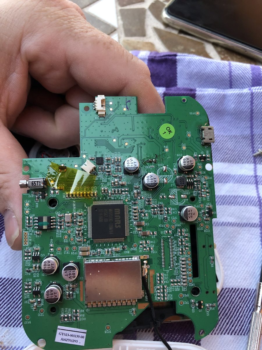

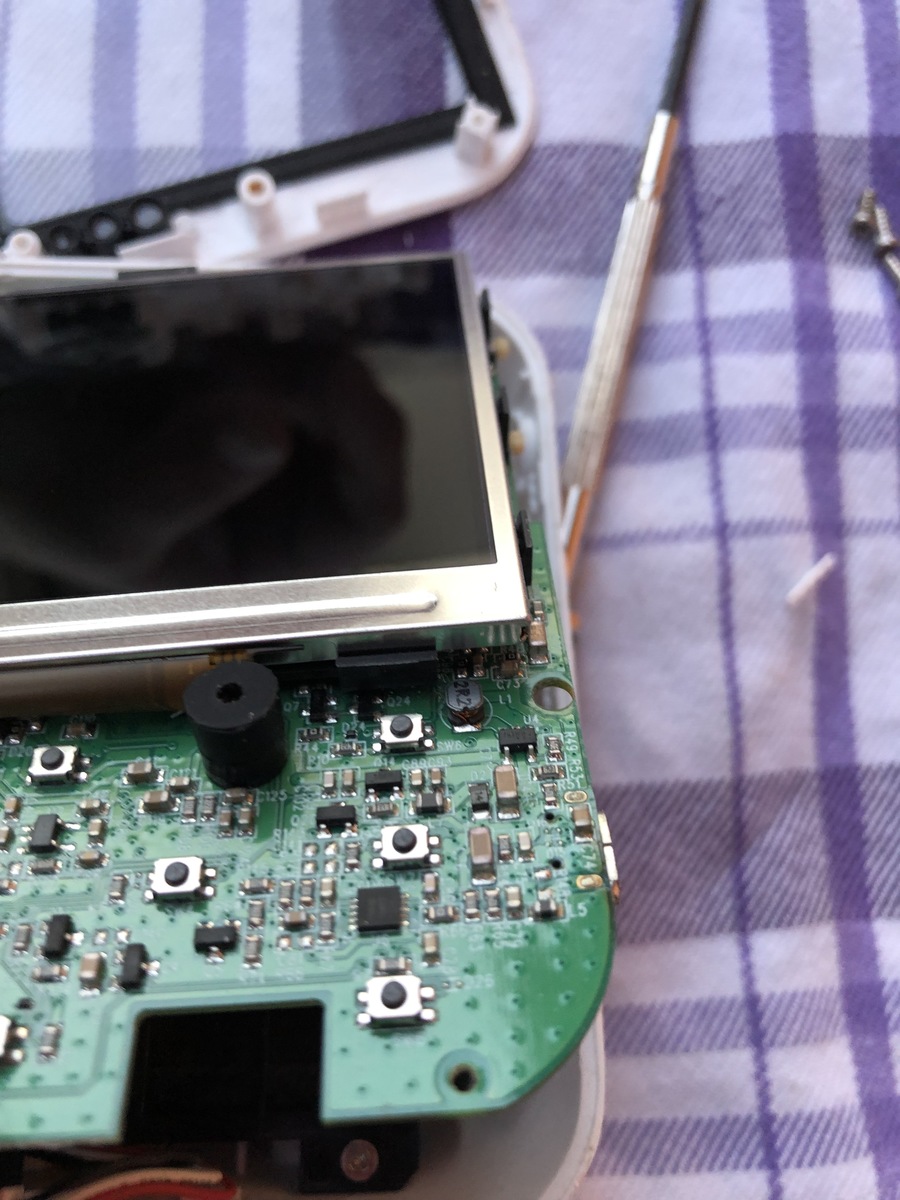

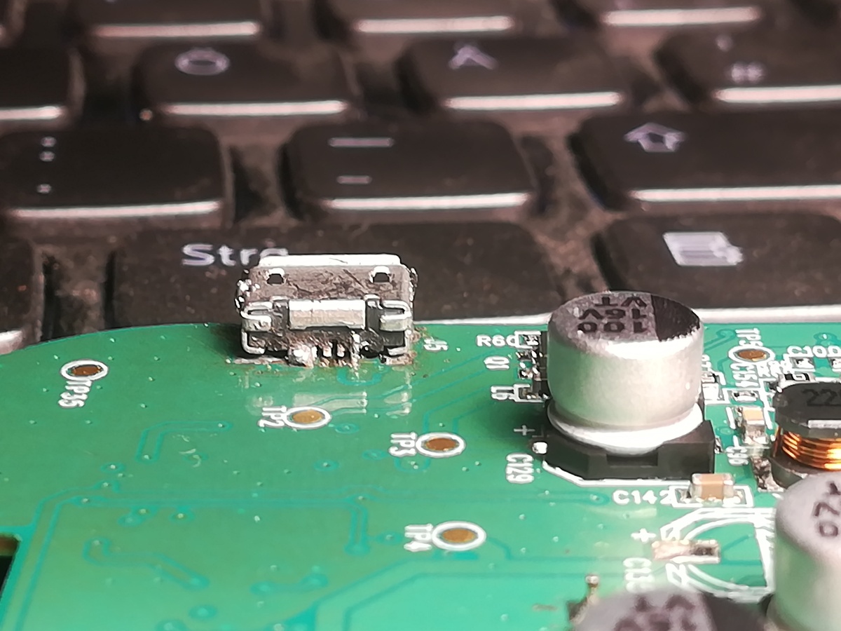

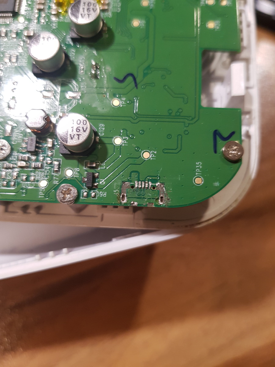

von Tobias C. (tobi1987)
Hallo zusammen.
Ich weiß der Beitrag ist schon alt aber evtl kommt ja von euch aus dem
Saarland oder Umgebung  und ist durstig. ;-) Es handelt sich um unser
Babyfon bei dem der MicroUsb abgerissen ist.
Ich hoffe das Bild ist gut sichtbar.
Das Gerät ist ein Philips SDC630.
Also Kiste Bier ist in jedem Fall drin^^
MFG Tobi

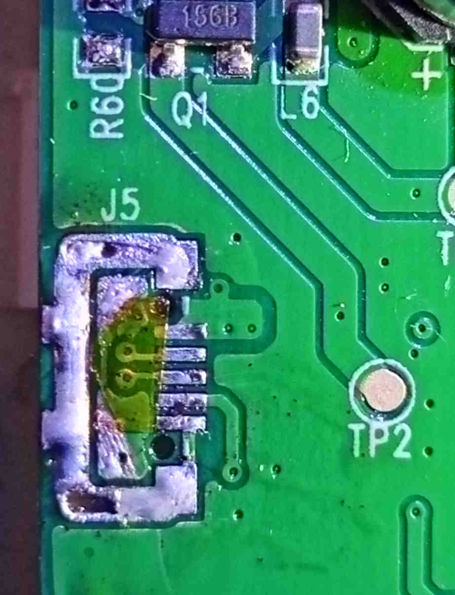

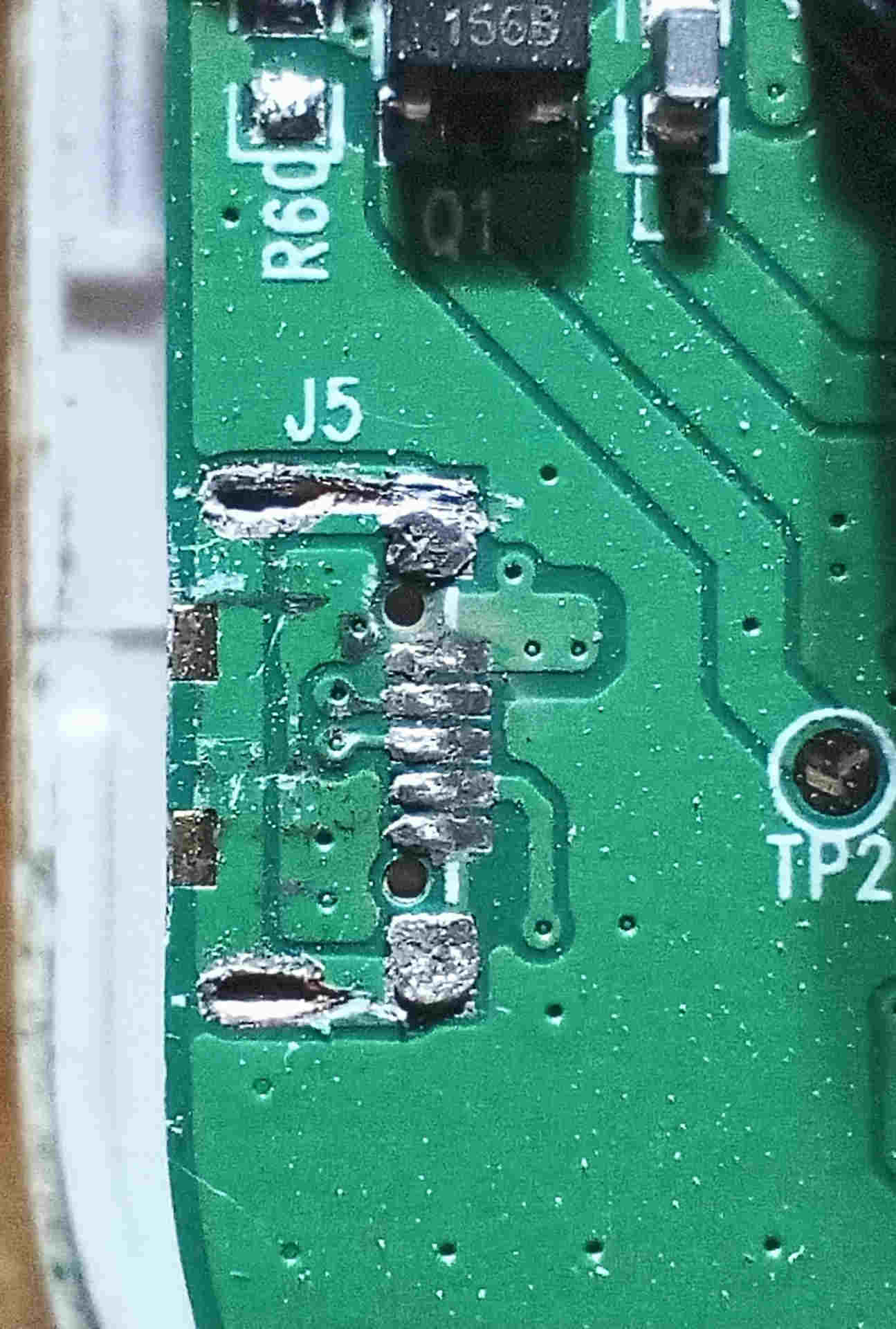

Reparatur:
Die wichtigen Pads sind scheinbar alle noch vorhanden, ein Hoch auf das
bleifreie Lötzinn. (die haben auch den OTG-Pin kontaktiert)
Du brauchst jetzt einfach nur eine neue Buchse (wenn die alten hinüber
ist), dann säuberst du die Oberfläche, ein mal mit etwas Flussmittel und
Zinn den alten Rest entfernen und die neue Buchse anlöten.
Das geht schnell, ist ja nichts wirklich kaputt.
Befestigung:
Man könnte dann noch rechts und links jeweils einen ~1mm breiten
Streifen Lötstopp frei kratzen und mit ordentlich viel Lötzinn die
Buchse mit der GND-Fläche der Platine ordentlich verbinden.
Dann vielleicht noch die Löcher in dem Gehäuse der Buchse mit etwas
Capton-Klebeband abkleben und die Buchse mit etwas Heißkleber
stabilisieren.
Leider wohne ich auf der anderen Seite der Republik. Dauert 5 Minuten,
inklusive Lötkolben aufheizen und Arbeitsplatz wieder aufräumen.

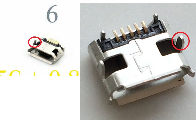

> Die Buchse wollt ich bei Conrad bestellen 5 PIN halt.
Aufpassen! da gibt es jede Menge unterschiedliche Bauformen! Flach,
gewinkelt, Trapez längsseite oben oder unten, Auflage auf Platine, etc.
ist denn die original Buchse noch da? Die solltest du noch mal genau
ansehen.

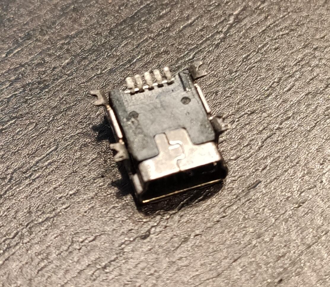

> Hast du mal nachgeschaut? (1307068 - 62 könnte einigermaßen passen)
Sieh Dir nochmal genau das Platinenbild an. Die Buchse, die hier
gebraucht wird, hat am Gehäuse Lötfahnen, die durch die Platine gesteckt
werden, um die Kräfte beim Stecken abzufangen. Das Conrad-Modell ist nur
zum Auflöten gedacht.
Obendrein ist zu klären, wie herum die Buchse montiert werden muss - mit
der breiten oder schmalen Seite des Trapezes auf der Platinenseite?
Das sieht man am schnellsten, indem man sich die abgerissene Buchse
ansieht, sonst muss man sich einen Moment mit dem Platinenlayout
beschäftigen.
Es gibt nämlich beide Ausführungen, verwechselt man die, ist das nicht
gut.
Die Breite muss zur Platine hin.
Aber Danke für die Hinweise.
Da hätt ich wahrscheinlich nicht dran gedacht.

Ich hab jetzt mal die hier gefunden.
https://de.rs-online.com/web/p/micro-usb-steckverbinder/7142334/
Die haben wohl die breite Seite oben statt unten zur Platine hin.
Unten im Angebot stehen die erhältlichen Ausführungen.
Leider kann ich mit den Angaben wenig anfangen.
Im schlimmsten Fall bestell ich in allen Ausführungen und schau dann was
passt.
Die solltest Du dann auf keinen Fall verwenden, denn dann sind die fünf
Kontakte in der umgekehrten Reihenfolge.
Sieh Dir die verlinkten Datenblätter an, da sind Maßzeichnungen
enthalten.
Miss aus, wie die Löcher in Deiner Platine in Relation zu den fünf
Lötpads angeordnet sind.
Es sind vier Löcher, zwei Langlöcher, mit denen das Gehäuse verlötet
werden, und zwei kleinere runde, in die Stifte aus Kunststoff
eingreifen, die am Isolator des Steckverbinders befestigt sind.
Wie sieht denn die abgerissene Buchse aus? Gibts die noch?

Volker S. schrieb:
> Die sind nur zum platzieren.
Nein, die dienen dazu, Kräfte in die Platine abzuleiten, damit das Ding
nicht sofort von der Platine abreißt, wenn jemand einen Stecker steckt.
Zum Plazieren sind sie unnötig, insbesondere bei der hier verwendeten
Ausführung, denn da werden auch zwei Lötfahnen des Steckergehäuses in
korrespondierende Langloch-Durchkontaktierungen der Platine gesteckt ...
Auch andere SMD-Bauteile kommen ohne Plazierugshilfen aus; die üblichen
SMD-Buchsen (wie das weiter oben im Thread erwähnte Conrad-Modell) aber
haben diese Stifte eben aus mechanischen Gründen.

von Stefanie S. (sky162)
Hallo Tobias,
hast du USB-Buchsen zum löten gefunden?
Ich bin noch unschlüssig, welche die richtigen sind.
Habe jetzt mal diese heraus gesucht
https://www.amazon.de/CDKJ-Micro-USB-Buchse-Anschluss-Buchse-Port-Anschluss-Ersatzteile/dp/B07KS6QJL9/ref=mp_s_a_1_4?keywords=micro+usb+buchse+löten&qid=1569086282&sr=8-4

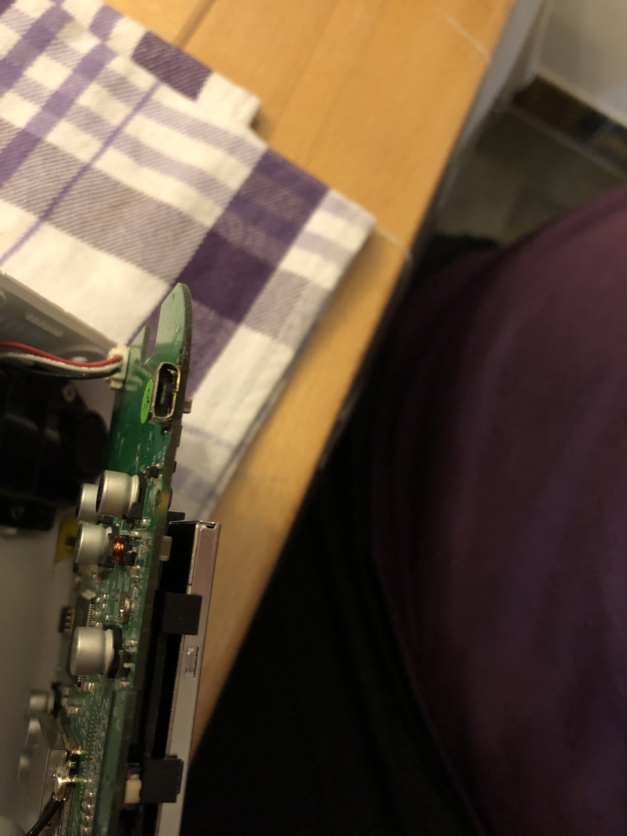

Oder diese
https://www.amazon.de/sourcingmap-Micro-USB-5-polig-Stecker-Stück/dp/B00H52Q9QU/ref=mp_s_a_1_10?keywords=micro+usb+buchse+löten&qid=1569088407&sr=8-10
Wären das die passenden?
Hier auch noch Bilder der Platine
Vielen dank schonmal für die Hilfe

von Sebastian K. (obelix_79)
der letzte Eintrag ist schon eine Weile her.
Ich hatte auch das Problem, dass mir die USB-Buchse rausgebrochen ist.
Ich habe diese ( https://ebay.us/6IUvi9 ) USB-Buchsen gekauft und
eingelötet.
Wie neu und ab sofort wird das Babyfon nur noch mit Samthandschuhen
angefasst. ;-)

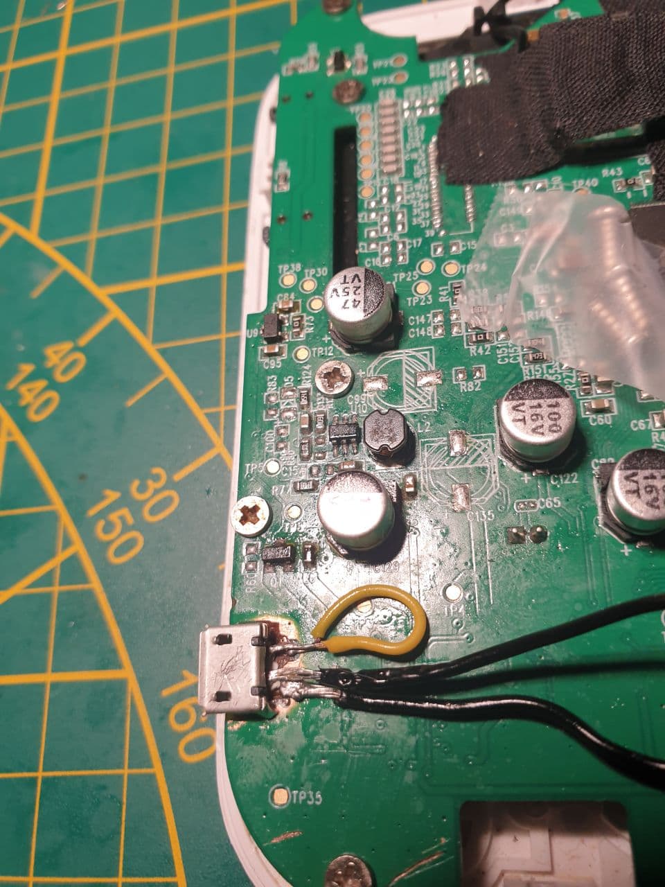

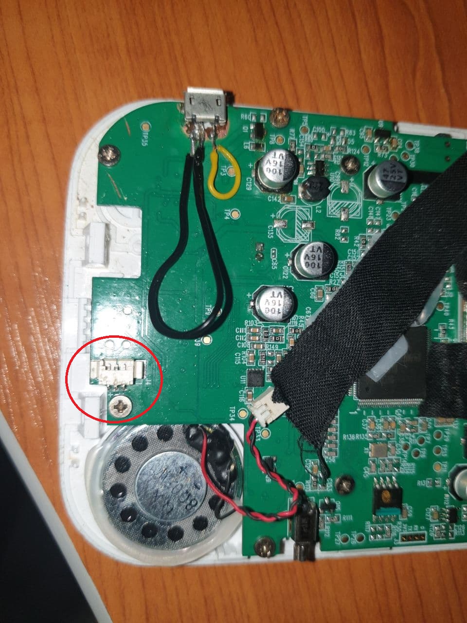

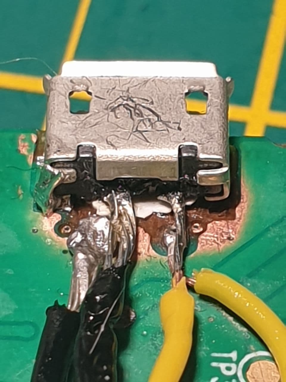

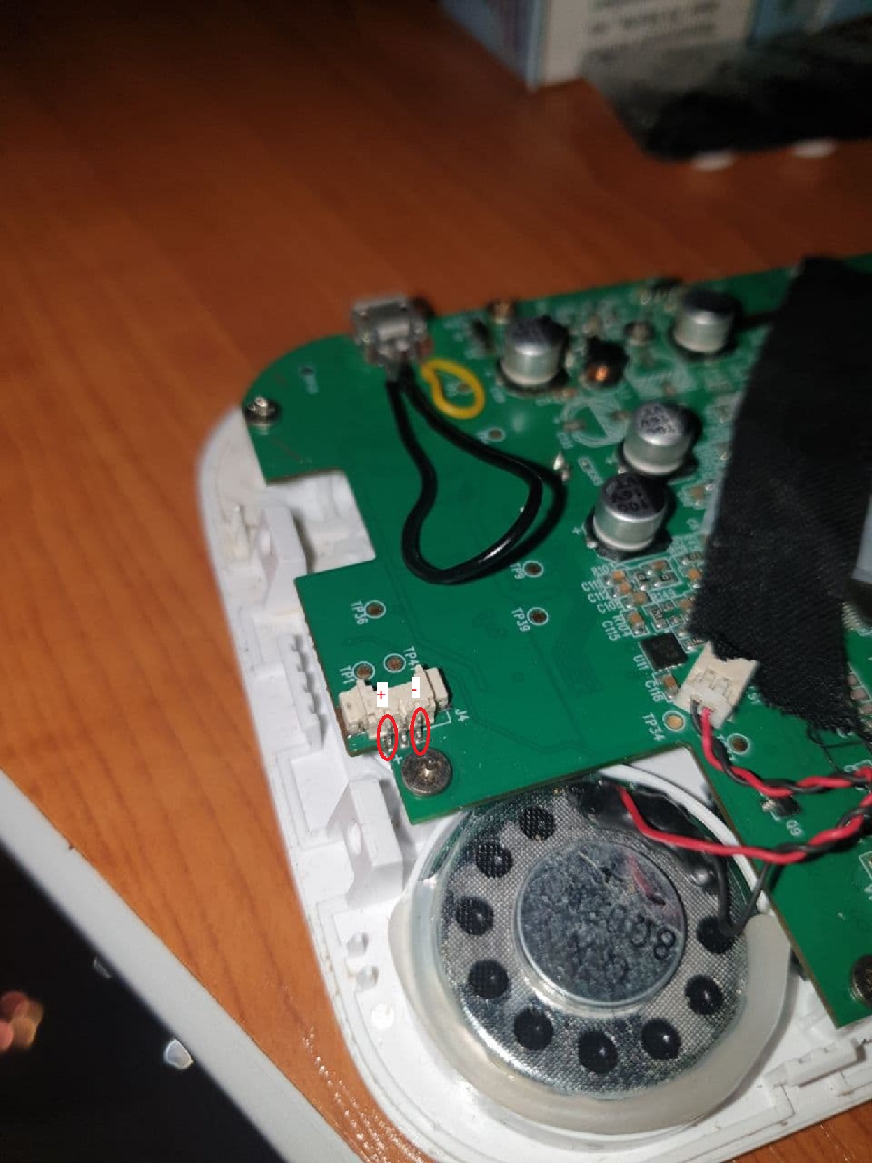

von Michael (Gast)
Hallo zusammen!
Hatte/habe auch das Problem mit dem SCD630. Hab die Buchse ausgelötet
und an Pin 1 und 5 ein kabel angelötet. Gehe dann auf einen mechanisch
stabileren Stecker den ich ins gehäuse geklebt habe.
Nur jetzt zeigt das gerät ein seltsames verhalten: es lädt nicht mehr.
Sobald ich es an die Spannung anschließe ist die akku-leuchte sofort
grün und es funktioniert. Stecke ich es ab geht es aus.
Ich habe beim Auslöten der Micro USB Buchse entdeckt das der OTG Pin
auch belegt ist beim Avent. Muss ich den vielleicht noch auf Masse
ziehen damit es funktioniert?
Danke für eure Antwort.
VG
Michael
glaubst du tatsächlich, der OTG Pin wurde in der original Buchse
aufgeklemmt, weil die Hersteller noch etwas Leiterbahn und etwas Lötzinn
übrig hatten, ohne das da eine Funktion oder eine Absicht dahinter
steckt?

von Niko (Gast)
Hi Michael!
Ich habe genau das selbe Verhalten! Uns (meinem Schwager und mir), ist
der Micro USB Buchse komplett von der Platine abgebrochen, daher haben
wir nicht gesehen, welche Pins nun angelötet waren und welche nicht.
Kannst du mir noch ein paar Inputs geben, hinsichtlich OTG? Welcher Pin
ist das? 1 ist + (klar), 5 (GND) auch klar - und OTG?
Sorry für manche wirds das klar sein, leider ist bei unserem speziellen
Fall die Pins am motherboard ebenfalls beschädigt, sonst hätt ich
natürlich alle 5 drangelötet so wie es sich gehört :-)
Bitte um Info
lg
Niko
Pin 4
von Johannes S. (Gast)
Handy Repair Shop würde ich suchen, die besseren müssten das
hinbekommen. Radio und Fernsehtechniker die sowas früher gemacht hatten
sind glaube ich ausgestorben.
von Niko (Gast)
Jörg W. schrieb:
> Pin 4
Hi Jörg! Danke vielmals für die rasche Antwort :-) habs grad im google
auch gesehen, mein Fehler sorry :-)
Nur zur Sicherheit: Pin 4 auf GND, richtig?
Yep. Findet man auch bei vielen einfachen Geräten direkt mit GND
verbunden, die eine Mini- oder Mikro-USB-Buchse dran haben.
von Niko (Gast)
So, liebe Leute :-)
Projekt Philips Avent SCD630, abgeschlossen und funktioniert.
Ich möchte mich herzlich an ALLE user, speziell in diesem Forum,
bedanken, an jene User, die beschrieben haben, welche EIN/AUS Schalter
zu verwenden sind.
An alle User, die beschrieben haben, welche Micro USB Buchse zu
verwenden sind, welche PINs wichtig sind (Thema +, -, OTG). DANKE DANKE!
Aus diesem Grund möchte ich auch meine Dienste anbieten, da ich mich
mittlerweil 4 Wochen ausgiebig mit diesem Gerät beschäftigt habe. Falls
Ihr etwas braucht, Infos (falls ich es weiß :-) ) meldet euch.
Hintergründe:
Das Gerät konnte nicht mehr geladen werden (USB Buchse defekt). Leider
haben wir (mein Schwager und ich, leichte Kenntnisse übers Löten :-) )
die Funktion wiederhergestellt, in dem wir die Kabeln direkt an + -
gelötet haben. Hat nicht lang gehalten, plus, die Kontakte auf der
Platine sind dadurch abgefallen (dumm ich weiß). Bei einem Besuch im
Conrad, mit der Platine in der Hand: die ist TOT, keine Chance sagte er
zu mir.
Wie sagt man so schön: die Hoffnung stirbt zuletzt :-) Außerdem hatte
ich für mich nun ein Projekt wo ich mich austoben konnte und damit üben.
Mit einige Foreneinträgen hier, youtube, und google, habe ich die +
Leitung, - Leitung gefunden und "aufgekratzt". Mit Multimeter
durchgemessen und ein Stromfluss dadurch gefunden. Neue Buchse drauf,
Kontakt mit Kabeln verbunden (ging nicht anders weil ich die Punkte
nicht genau ansteuern konnte), und nach 4 Wochen, TATAAA :-) Gerät funkt
einwandtfrei. Bin schon 3 Tage am Testen, mit Aufladen, Akku
verbrauchen, wieder aufladen etc. Akku hält sogar sage und schreibe über
7,5 h Dauerbetrieb!
Ich versuch einige Bilder zu posten, verzeiht mir jedoch, falls das
finale Resultat nicht dabei ist, da hatte ich keine Bilder mehr gemacht.
Eins vorweg: die Platine sah kurz vorm Schluss katastrophal aus!
Verwendete Produkte (grob): Lötstab, Lötzinn, Flussmittel,
Glasfaserstift (zum Abkratzen der Platine), und viiiel Geduld!
DANKE!!
lg Milo
von Mike J. (emjey)
Wie sie aussieht ist nicht wichtig.
Wichtig ist dass es auch etwas Spaß gemacht hat, dass man etwas
sinnvolles gelernt hat (ist vielleicht generell ganz sinnvoll) und dass
das Gerät wieder läuft.
von Niko (Gast)
komplett richtig mike! ich hatte wahnsinnig spass, mich auch geärgert
warum was nicht funkt. aber die thematik hat mich dermassen
interessiert, dass ich keine sekunde bereue! vor allem ich komm ja aus
dem software bereich, also nix, oder wenig, mit hardware, und scjon gar
nicht löten etc. meine reise wird sicher weitergehen, vl kann ich ja mal
jemanden weiterhelfen so wie ihr mir :-)
Das ist für so'ne Aktion völlig normal, da musst du dir keine Gedanken
machen.
Dass du mit dem Gerät was falsch gemacht hast zuvor, hast du selbst
erkannt ;), dass es nun trotzdem noch funktioniert, ist doch ein schönes
Erfolgserlebnis. Es ist doch allemal besser, aktiv etwas gegen die Berge
von Elektronikmüll zu tun als sich nur über die Wegwerfmentalität als
solche aufzuregen.

von Leo (Gast)
Servus,
ich weiß hier gehts eigentlich um die USB Buchse, aber anscheinend auch
um den Taster zum Einschalten. Bei mir wurde plötzlich der Taster
kaputt.
Da ich das Babyphone gestern dringend gebraucht hätte, hab ich es
geöffnet und versucht die Kontakte manuell kurz zu verbinden um es
einzuschalten. Leider hat das nicht funktioniert. Ich befürchte, aus
welchem Grund auch immer, ist etwas durchgebrannt.
Kann mir jemand von euch sagen ob sich das Babyphone bei euch auf diese
Weise einschalten ließ oder ob ich es jetzt entgültig ruiniert habe??
danke im Voraus!

von Leo (Gast)
Servus,
der Taster war definitiv kaputt. Der Kunstoffknubbel war lose und es
klickte auch nicht mehr beim Drücken.
Wie im Bild eingezeichnet hab ich es kurz mit einer Metallpinzette
überbrückt als der Taster noch drin war. Und ich bilde mir ein es hat
dann nach einem Kurzen gerochen. Jetzt wo der Taster raus is hab ichs
wieder probiert aber es tut sich nichts...
~3,9 Volt liegen aber noch an wenn ich messe!
Vielleicht noch jemand eine Idee?
Danke im Voraus!!
Lg
Leo

von Fabian (Gast)
Lieber Milo,
ich hatte unseren Philips Avent SCD 630 schon fast aufgegeben...bis ich
deinen Beitrag gelesen habe. Jetzt bin ich mega motiviert das Ding
wieder zum Laufen zu bringen. :-D
Wir haben da Problem, dass ein Pin in der USB Buchse abgebrochen ist und
das Elternteil sich nicht mehr laden lässt.
Die USB Buchse habe ich ausgelötet komme aber nicht mehr weiter. Bin
leider nicht vom Fach und deswegen meine Fragen für manchen
selbsterklärend.
Welche USB Buchse hast du bestellt. Gibt es hier eine Typenbezeichnung?
Warum hast du die + und - Leitung aufgekratzt?
Welche Punkte hast du mit Kabel verbunden, weil du nicht anders ran
gekommen bist?
Habe ich das oben richtig verstanden, dass eigentlich nur Pin 1, 4 und 5
verbunden sein müssen?
Würde mich dehr freuen, wenn mir jemand helfen könnte.
Viele Grüße
Fabian

Fabian schrieb:
> Lieber Milo,
Lieber Fabian!
Sorry, hab deinen Eintrag jetzt zufälligerweise erst gelesen, bin nicht
benachrichtigt worden - muss mir hier die Einstellung nochmal ansehen
Das freut mich gerade ungemein, dass ich dich motivieren konnte, ich
werde mich natürlich bemühen dir hierbei so gut es geht zu helfen!
Bin gerade nicht zuhause, kann dir nur aus dem Gedächtnis schreiben,
falls du mehr infos brauchst, vorweg:
Welche USB Buchse (ACHTUNG):
Nun ja, ich bin zum Conrad gefahren und habe diese hier gekauft:
https://www.conrad.at/de/p/micro-usb-einbaubuchse-buchse-einbau-horizontal-207e-bg00-r-micro-usb-einbaubuchse-typ-b-207e-bg00-r-attend-inhalt-1-1307071.html
WAR LEIDER DIE FALSCHE! Wobei falsch ist relativ, ich konnte diese
"umbauen" das die passt, weil die Kontakte gehoben waren nicht
aufliegend. Mein fehler, die die der Sebastian gepostet hat, passen
garantiert - kenne die Bezeichnung nicht genau. damit hätt ich mir viel
mühe erspart.
Ganz einfach: aus "dummheit" bzw. unwissenheit :-) ich hatte die kabeln
vom ladegerät + u. - direkt angelötet. Hat ja auch funktioniert, jedoch
durch das eigengewicht der kabel (hab ich nicht bedacht), gingen nicht
nur die Lötpunkte von mir ab (die profis werden jetzt sicher mit den
Augen rollen :-) ), sondern auch die Lötpunkte auf der Platine selbst,
sprich, es gab keinen Punkt an der Platine mehr anzulöten. Daher musste
ich mir die Bahn selbst aufkratzen und finden. Du kannst mal Bilder
deines Projektes posten...
Welche Punkte mit Kabel:
Das weiß ich nicht mehr genau, schau ich dir zuhause gerne nach, schaff
es aber wsl nicht gleich heute. Ich schätze (aus dem Gedächtnis), dass
ich für + und - so wenig "Fleisch" an der Platine hatte, dass ich die
Pins vom USB nicht anlöten konnte. Die waren ganz fein auf der
aufgekratzten Platine, hab jeweils einen Lötpunkt angesetzt, und diesen
dann mit 2 Kabeln direkt zu den Pins geleitet am USB.
Ich mach ein Foto, muss jedoch das Gerät aufschrauben, mach ich für
dich!
Welcher pin:
Am Besten, wenn du die richtige Buchse hast, alle 5 Pins ans Board
löten, man solls ja schön machen, wenn ma die möglichkeit hat, nicht so
wie ich :-) Falls du aber die minimalistische Variante wählen willst (so
wie Jörg auch geschrieben hat): 1 = +, 5 = GND (-), und Pin 4 mit GND
verbinden. Das kannst du versuchen, in dem du etwas mehr lötzinn
verwendest und eine Brücke zwischen dem 4. und 5. Pin machst, damit wird
OTG auch verwendet, ist notwendig, sonst ladet die Maschine nicht :-)
Ich hoffe ich konnte dir weiterhelfen, Bilder kommen, kann dir nicht
versprechen gleich heute, aber diese Woche. Muss sowieso aufmachen mein
Gerät, hab ein 2. Set ersteigert für 50€, werde es raparieren und
verschenken :-) Ihr wisst ja, jeden Tag eine gute Tat hahaha :-)
lg
Milo
von Fabian (Gast)
Lieber Milo,
vielen Dank für deine ausführlichen Erklärungen. Hatte gleich letztes
Wochenende auf gut Glück eine USB Buchse von ebay gekauft
([[https://www.ebay.de/itm/micro-usb-Buchse-Einbau-Ladebuchse-L%C3%B6tbuchse-5-Pins/193765127447?ssPageName=STRK%3AMEBIDX%3AIT&var=493992936637&_trksid=p2060353.m2749.l2649]],
Nr. 6 aus dem Sortiment) und die scheint recht gut zu passen. Hab mich
gestern gleich dran gemacht und angefangen zu löten. Hat prima
funktioniert und ich hab das ganze noch mit einem Tropfen aus der
Heißklebepistole fixiert.Und siehe da das Gerät hatte wieder Strom und
lies sich anschalten. Meine Freude war aber nur von kurzer Dauer, als
ich merkte, dass sich der Akku nicht auflud und rechts oben im Display
der Akku als voll angezeigt wurd, sobald ich den Steck zog das Gerät
aber unmittelbar ausging. Meine Motivation ist inzwischen so groß, dass
ich mich nicht damit zufrieden geben wollte, dass das Elternteil nur
noch am Stecker verwendbar ist.
Dank eurer prima Erklärung wusste ich ja was zu tun war und hab versucht
eine Brücke zwischen Pin 4 und 5 zu löten. Das ist mir aber leider noch
nicht gelungen, bzw. hält das Zinn nicht wirklich. Ich werde mir noch

von Milo N. (miloniko)
Joachim B. schrieb:
> und andere Lieferanten?
> Ebay-Artikel Nr. 282454716283
> Artikelstandort:
hatte ich bis zum Umfallen gesucht, hatte vielleicht nicht die genaue
Bezeichnung wie du sie dargestellt hast.
Ich hatte NIE mini geschrieben, oder? ich kenne den Unterschied zw.
Micro und Mini. Wenn du den Thread Titel meinst :-) Ja da geb ich dir
recht, stimmt nicht, ist definitiv MICRO USB.
Der Link von dir ist auch gut, aber nicht 100% - ok, das ist jetzt
beschweren auf hohem niveu - siehe Bild was ich meine... Ich hoffe man
kann es erkennen - den Unterschied meine ich. Ja man kann es manuell
"zurecht" schneiden, wenn ich jedoch bei dem Projekt etwas gelernt habe,
dann "gute" komponenten die passend sind zu kaufen. Alleine dadurch,
dass diese Buchse in die vorgesehenen Löcher liegen, kann diser beim
Löten nicht verrutschen.
Wenn du mir sagst, wie genau diese eine Buchse heißt, mit abgewinkelter
Fassung, dann bin ich dir zu tiefst dankbar! :-)
lg
Milo

von Fabian (Gast)
Hallo Zusammen!
Vielen Dank Milo für deine ausführliche Erklärung.Mit Pin 1 und Pin 5
habe ich das Gerät ohne Probleme wieder zum Laufen gebracht. Jedoch
bekomme ich es nicht auf die Reihe, dass der Akku läd.
Mangels professioneller Ausrüstung habe ich es irgendwann aufgegeben die
PINs einzeln anzulöten und habe mich für die "minimalistische Variante"
entschieden. (s. Foto im Anhang)
Solange der USB angesteckt ist wird der Akku als voll geladen angezeigt
(ohne Blitz beim Batteriesymbol). Sobad ich ausstecke leuchtet die
Batterie LED rot und das Gerät schaltet sich nach kurzer Zeit aus. Wenn
ich den USB Stecker wieder reinstecke bevor das Display ausgeht,
erscheint kurz der Blitz bei Batteriesymbol bevor wiede eine volle
Akkuladung angezeigt wird.
Hattet ihr ein ähnliches Verhalten als die Batterie nicht geladen hat?
Woran könnte das noch liegen?
Besten Dank und viel Grüße
Fabian
von Fabi S. (naibaf89)
Fabian schrieb:
> (s. Foto im Anhang)
Hier das Foto welches im Post oben leider verloren ging
von Eagle_Layouter (Gast)
Versuch mal das überschüssige Lötzinn auf den im Bild gezeigten linken
Pins zu entfernen. Sieht aus als wäre dort eine Lot-/Lötbrücke über
mehrere Pins.
Hy Fabian!
Ja dasselbe verhalten war bei mir auch, weil die OTG Funktion nicht
angeschlossen war. Ich habe die Vermutung, dass die "Lötbrücke" zwischen
pin 4 u. 5 nicht funktioniert, sprich, dass der Kontakt bis zur Platine
nicht vollständig hergestellt ist. Vermute deshalb, da die pins etwas in
die Höhe stehen, und nicht den Boden / Kontakte berühren?
Ich hab dir ja fotos von mir versprochen - heute muss ich mein Gerät
wieder aufmachen, wegen den Knöpfen (anderes Thema). Da mach ich dir
Bilder wie ich das gelöst habe, hatte ich ja versprochen.
Achja noch eins :-) ich hoffe du verstehst mich jetzt nicht falsch, denn
ich hatte folgenden Fehler auch mal gemacht: Durch das herum testen, USB
anschliessen / abstecken, bilde ich mir ein, dass ich den Akku (3
Poliger Stecker) manchmal NICHT mit angesteckt habe - nur zur
Sicherheit, ein Hinweis :-) ist auch immer der Akku angeschlossen?
lg
Milo
achja, leute, noch etwas in eigener interesse: könnt ihr euch den link
anschauen, in einem anderen Thread hier, mir sind die knöpfe kaputt
gegangen habt ihr eine Idee:
Beitrag "Reparatur Philips Babyphone SCD630 An/Aus Knopf"
Hallo Milo,
ja das ist mir auch schon ein paar Mal passiert :-D
Hab heut probiert die Buchse nur Testweise über ganz dünne Kupferdrähte
zu verbinden und die Pins 4 +5 zu brücken. Aber leider das gleiche
Ergebis wie bisher...Akku lädt nicht. :-(
Bin gespannt auf deine Fotos.

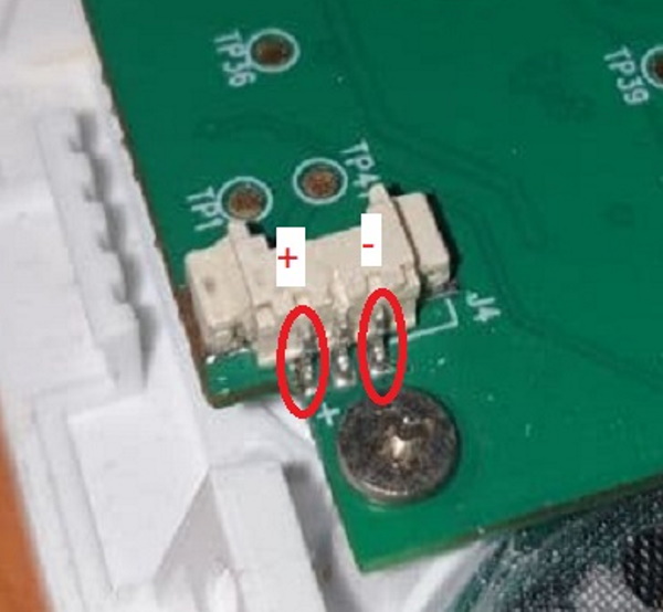

Hy Fabi!
hmm das ist dann komisch, habe mir deine Bilder nochmal angesehen,
schaut ok aus. Im Anhang wie ich es gelöst habe, leider ist mir beim
Aufmachen, wieder ein Kabel abgegangen, habs dann neu gemacht :-)
Probier mal folgendes: kennst du dich mit einem Multimeter aus, bzw.
hast du einen? Falls, ja, sie dir die Bilder an die ich noch zusätzlich
angehängt habe. + mit Multimeter (rotes Kabel) dranhalten und das
gleiche beim -.
Das Netzteil (Strom) steckst du bitte an die Buchse an, und den Akku
auch. Is bissl fummelei ich weiß :-) Wieviel Volt kriegst du dort an?
Zusätzlich prüfe bitte mal an deinen Kontakten, wo die USB Buchse ist
(direkt bei den Pins hinten messen), ob über das Netzteil 5.11 volt
ankommt.
Ich weiß jetzt leider nicht mehr, ob bei dem Stecker den ich dir als
Bild geschickt habe (wo Akku angeschlossen wird) - nennen wir ihn
Batterie +, ebenfalls 5.11 Volt bekommt oder nicht - kanns gerade nicht
testen. Ist jedoch 0 Volt drauf, haben wir ein Problem...
lg
Milo

von Fabian K. (flash4life)
bin über Google auf den Beitrag hier gestoßen. Wir besitzen ein Philips
Avent Scd630 Babyfon, bei dem vor ein paar Tagen beim Kamerateil der
Micro-USB-Port komplett den Geist aufgegeben hat. Auch beim Elternteil
ist bereits seit längerer Zeit ein Wackelkontakt da.
Ich habe zwar Zugriff auf einen Lötkolben und habe die entsprechenden
Ersatzteile bereits gekauft, nach dem Öffnen der Geräte bin ich jedoch
ziemlich sicher dass ich das Gerät höchstens komplett zerstören, nicht
jedoch reparieren kann ;-)
Die Repair-Cafès in meiner Umgebung (Bielefeld) scheinen coronabedingt
alle zu pausieren und wir haben akut Babyfon-Not. Daher wollte ich
einmal freundlich nachfragen ob es hier zufällig jemanden aus Bielefeld
gibt, der die USB-Stecker für uns anbringen könnte? An sich funktioniert
das Babyfon noch super, eine Neues zu kaufen wäre daher aus meiner Sicht
einfach Verschwendung..
Vielen Dank im Voraus für Eure Hilfe!!
Fabian
Wenn du einen Paketversand auf dich nimmst, steigen die Chancen sicher
stark an.

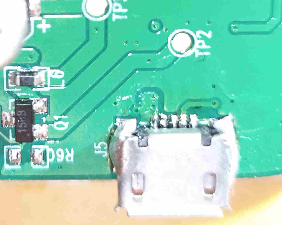

Meine Erfahrungen zu dem Thema:
(Philips Avent Babyphone)
Mitte Dezember hatte ein Bekannter das selbe Problem.
Er hat scheinbar den mikro-USB-Stecker versucht so stark dort rein zu
stecken dass die Haltebleche abgeschert sind.
Komischer Weise sind die Kontakte der Buchse alle okay, die haben sich
offenbar einfach abgelöst und daher kam dann auch der schlechte Kontakt.
Dieses Lötzinn hält offenbar sehr schlecht an den Kontakten und haftet
nur etwas an der Oberfläche. (Bild 1)
Ich habe dann etwas mehr lötfähige Fläche frei gemacht und verzinnt. Die
genutzte USB-Buchse besitzt nur seitliche Kontaktflächen und keine
THT-Bleche um sie auch von unten an der Platine zu befestigen. (Bild 2)
Ich musste daher auch das Blechgehäuse nutzen um die Buchse mit etwas
Lötzinn an der Platine zu befestigen.
Der +5V Pin ist ordentlich mit dem Pad verbunden, das sieht nur etwas
komisch auf weil noch ein paar Kolophoniumreste drauf sind.
von Ma T. (ma_t)
nachdem ich vorhin auf der Arbeit die freudige Nachricht erfuhr, dass
beim Babyphone die USB Ladebuchse angebrochen ist, bin ich in diesem
Forum und diesen Artikel gelandet. Habe schon ein wenig überfliegen
können, aber weiß novh nicht, ob ich mir die Reparatur zutraue bzw. muss
mir die Bruchstelle später erst einmal genau anschauen.
Nachdem ich in den erst 20-30 Antworten häufig über die Frage gestolpert
bin, woher der Threadersteller kommt, möchte ich mich auch schon einmal
kurz erkundigen, ob hier vielleicht jemand aus dem Raum Siegen kommt und
einen Austausch dieser Art schon einmal gemacht hat.
Schöne Pfingsten allen!
Send pics!
Im Ernst: mach ein möglichst brauchbares Foto der Fraktur, dann kann man
zumindest grob einschätzen, wie viel Aufwand es ist und was für Werkzeug

Freund war leider schon mit dem Kolben an der Platine, daher sieht sie
ein wenig bearbeitet aus. Am Ende hat sie die Temperatur auf "volle
Pulle" gestellt, weil sich nichts tat ... 😅
von DerEinzigeBernd (Gast)
Nun, noch ist nicht alles verloren. Platine ausbauen, alle Kabel
abziehen, richtiges Werkzeug verwenden (also keinen
"volle-pulle"-Lötkolben), das überschüssige Lötzinn entfernen ... und
dann kann die abgebildete Buchse auch wieder angelötet werden. Danach
mit IPA den Flussmittelschmonz weitestgehend entfernen. Ach ja,
einfacher wirds, wenn man darauf verzichtet, bleifrei löten zu wollen.
Ich frage mich weshalb die Leute darauf verzichten die Platine
auszubauen. Es ist nicht viel Arbeit und das Gehäuse schmilzt dann auch
nicht weg.
Du kannst ja ein Foto machen, damit du noch weißt welcher Stecker wo
rein gesteckt werden muss und wie es zum Schluss wieder aussehen muss.
Die Platine sieht sehr gut aus, da wird nur das Lötzinn nicht gut
gehalten haben. Ich habe mitbekommen dass der Kontakt zwischen Buchse
und Lot bei diesen Geräten sehr schlecht ist und sich einfach löst wenn
etwas Kraft aufgewendet wird.
An den Kontakten dieser Buchse scheint ja gar kein Zinn gehaftet zu
haben. Da haben sie wahrscheinlich den Reflow-Prozess extrem kurz
gewählt, so dass die Buchse nicht heiß genug geworden ist. Oder in der
Paste war aus irgend einem Grund kein Flussmittel enthalten.
Wenn du die Platine auf deinen Tisch hast, dann sollte es leicht sein
sie wieder auf der Platine anzulöten.
> haben.
Die Blechfahnen der Buchse sollte man daher als erstes mal ordentlich
verzinnen.
Die Frage an Matze: hast du denn brauchbares Lötwerkzeug in Reichweite?
Die großen Pads (für das Blech der Buchse) führen halt viel Wärme ab,
die muss der Lötkolben nachliefern können. Ansonsten hat man da keine
Chance.
Die inneren Kontakte vorsichtig mit viel Flussmittel und Entlötlitze
säubern, aber nicht zu heiß machen, sonst lösen sie sich ab, und es wird
noch viel mehr Fummelei.
Mit Siegen kann ich nicht dienen, aber die ausgebaute Platine mit Buchse
darfst du mir gern zuschicken (mit Rückporto), dann löte ich dir das
Teil wieder an.

Jörg W. schrieb:
> Ein neuer Thread wäre gut gewesen, denn mit dem ursprünglichen Gerät und
> Thread hat das gar nichts zu tun.
Wahrscheinlich könnte man einen "Philips Avent Babyphone (SDC630)" -
Thread aufmachen, die Buchsen sind offenbar etwas zu kalt gelötet, so
dass sie ohne die Pads zu beschädigen abbrechen.
