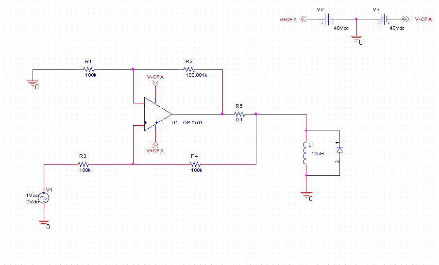

Induktive Last treiben
Gast #4346983
ich würde gern eine induktive Last mit einen konstanten Strom von 3A
treiben wollen. Da beim Ein-und Ausschalten Spannungsspitzen entstehen
können, wollte ich eine Freilaufdiode oder eine Suppressordiode parallel
zur Last schalten.
Um mir nochmal einen Rat zu holen, habe ich einen Ingenieur aus meiner
Hochschule gefragt, der meinte die Idee sei nicht gut und ich sollte
lieber eine Diode zu GND am Ausgang meines treibenden OPV setzten. Der
Ingenieur meinte auch nur beim Ausschalten würden Spannungsspitzen
entstehen, jedoch halte die Aussage für falsch.
Meine Frage:
- Was ist nun besser, eine Freilaufdiode am OPV-Ausgang zu GND oder
parallel zur Induktivität?
- Oder gibt es eine bessere Alternative?
VG
Philipp

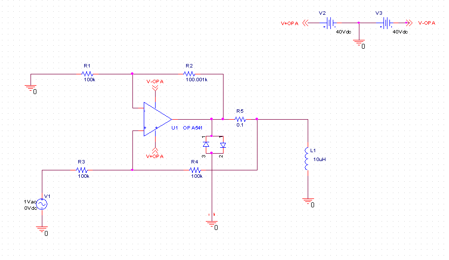

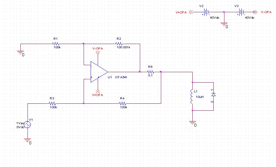

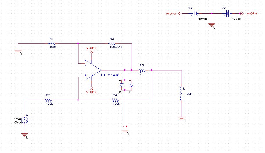

Gast #4347019
Okay, da habe ich die Antwort von dem Ingenieur nur falsch Verstanden.
Im Anhang sind mal die zwei möglichen Varianten dargestellt.
Variante_1 stellt die Möglichkeit mit einer Diode parallel zur Last dar
und in Variante_2 ist die mir empfohlene Schaltung dargestellt.
Entschuldigung, ich habe vergessen vor dem Widerstand R3 muss noch ein
Schalter zu setzen.
Gast #4347024
Was soll damit eigentlich erreicht werden?
Dir ist klar, dass es einen OP mit 3A Ausgangsstrom nicht für
Einsfuffzich gibt, schon gar nicht mit +-40V und ggf. bis 120W
Verlustleistung.
Schau dir lieber mal den Artikel Konstantstromquelle an (Link), da
kannst du sehen wie man sowas richtig baut, nicht nur als Simulation.
Wobei nicht klar ist ob eine Konstantstromquelle für dich überhaupt
notwendig ist.

Wie dem auch sei: In Deiner Anwendung wird weder Variante 1
noch Variante 2 funktionieren; ratsam sind ZWEI Dioden,
nämlich eine von +Ub zum Ausgang und eine vom Ausgang zu
-Ub. Natürlich in Sperrrichtung.
Gast #4347048
Nö Junge, so nicht :-)
Possjetitel hat schon alles gesagt, nur noch zum Protokoll:
Es ist allgemein üblich, dass man in einem Schaltplan bei der Op
Versorgung Plus nach oben legt.
Ändert aber nichts daran, dass du keine Konstantstromquelle hast und das
mit den Dioden so nicht funktioniert.
Also nochmal: Was soll es eigentlich werden?
Siehe auch Netiquette zur Problembeschreibung.
