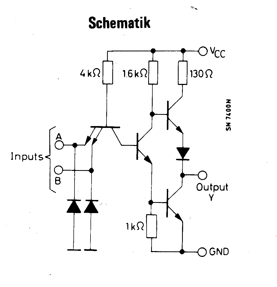

Ja. Die Technik hat sich zwar weiter entwickelt, aber die Grundlagen
bleiben. Standard TTL wird schon längst nicht mehr verwendet, auch 74LS
ist tot, statt dessen sind 74(A)HC/(A)HCT und 74LVC üblich, und die
4xxx'er Bausteine gibts in moderner Technik als 74HC4xxx.
Die Grundlagen der Digitaltechnik (Gatter, Logikoperationen,
Schaltwerke, Zustandsautomaten,...) solltest Du kennen. Das ist
technologieunabhängig, und das brauchst Du auch, wenn Du Dich mit CPLDs
und FPGAs befasst.
Und natürlich die Grundlagen der Schaltungstechnik
(Abblockkondensatoren, keine offenen Eingänge,...)

moderneren CMOS-Familien 74HCxx, 74LVCxx usw. enthalten, pinkompatibel.
Z.B. ein Nachbau eine uralten TTL-Schaltung könnte damit fast auf Anhieb
gelingen. Deshalb sind Infos über die Funktioninhalte der TTL und LSTTL
nach wie vor nutzbar.
Noch ein Hinweis:
- die Serie 74HCTxx (mit dem T) hat kompatible Eingänge zu den alten TTL
und LSTTL-Familien bez. der Eingangsschwellen.
- TTL und LSTTL haben offene Eingänge als HIGH interpretiert. Bei den
CMOS-Nachfolgern ist das nicht so, die müssen beschaltet werden - immer.

Wer's nicht glaubt, der soll sich mal die Innenschaltung des 7400
ansehen, und sich überlegen, was bei höheren Frequenzen mit dem 2.
Eingang passiert, wenn man ihn nicht anschliesst, und welche
Konsequenzen das für das Ausgangssignal hat. Stichwort Streukapazität.
