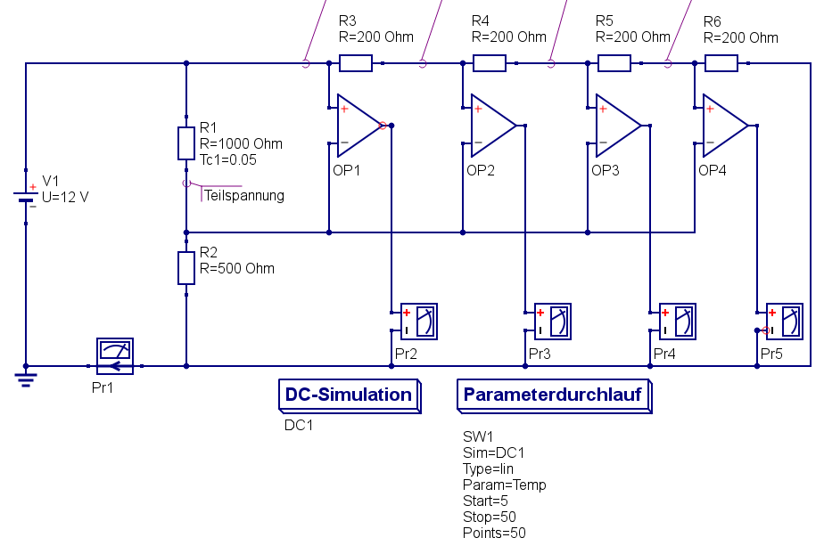

von JJ (Gast)
Ich habe das mal als Vorwand genommen mit einem Simulator rumzuspielen
So könnte man es mit OPs umsetzen; die Voltmeter unten müssten halt
durch LEDs ersetzt werden.
(PS: Bitte nicht so sehr auf die Zahlen schauen, das ist ehr qualitativ
gemeint)
Das sieht doch sehr gut aus. Wenn du statt der Opamps direkt
Komparatoren nimmst, musst du dir auch wenig Gedanken um Umschaltpunkte
machen. Opamps haben nämlich eine endliche Verstärkung, die sich dann
bemerkbar macht, wenn sich die Eingänge in der Konfiguration 'unendliche
Verstärkung' als Schwingungen offenbaren können.
Der LM339 enthält 4 Komparatoren mit offenen Kollektorausgängen, was ihn
nahezu ideal dazu bestimmt, direkt LED anzusteuern. 2 von Dingern und du
hast einen 8-LED Bargraph - 3 Stück reichen dann für 12 LED. Und du hast
die Innenschaltung des LM3914 dann fast genau nachgebaut :-)
Weiterhin braucht der kleine Kerl auch keine symmetrische
Betriebsspannung, was den Aufbau nochmal einfacher macht.

von Anja (Gast)
Schade daß man im Simulator die roten Backen vom Temperatursensor nicht
sieht. Bei 8mA "Heizstrom" mißt man eher die Windgeschwindigkeit am
Sensor aber nicht die Temperatur des Raumes.
Im Datenblatt wird ein Strom von weniger als 1mA empfohlen.
Gruß Anja
