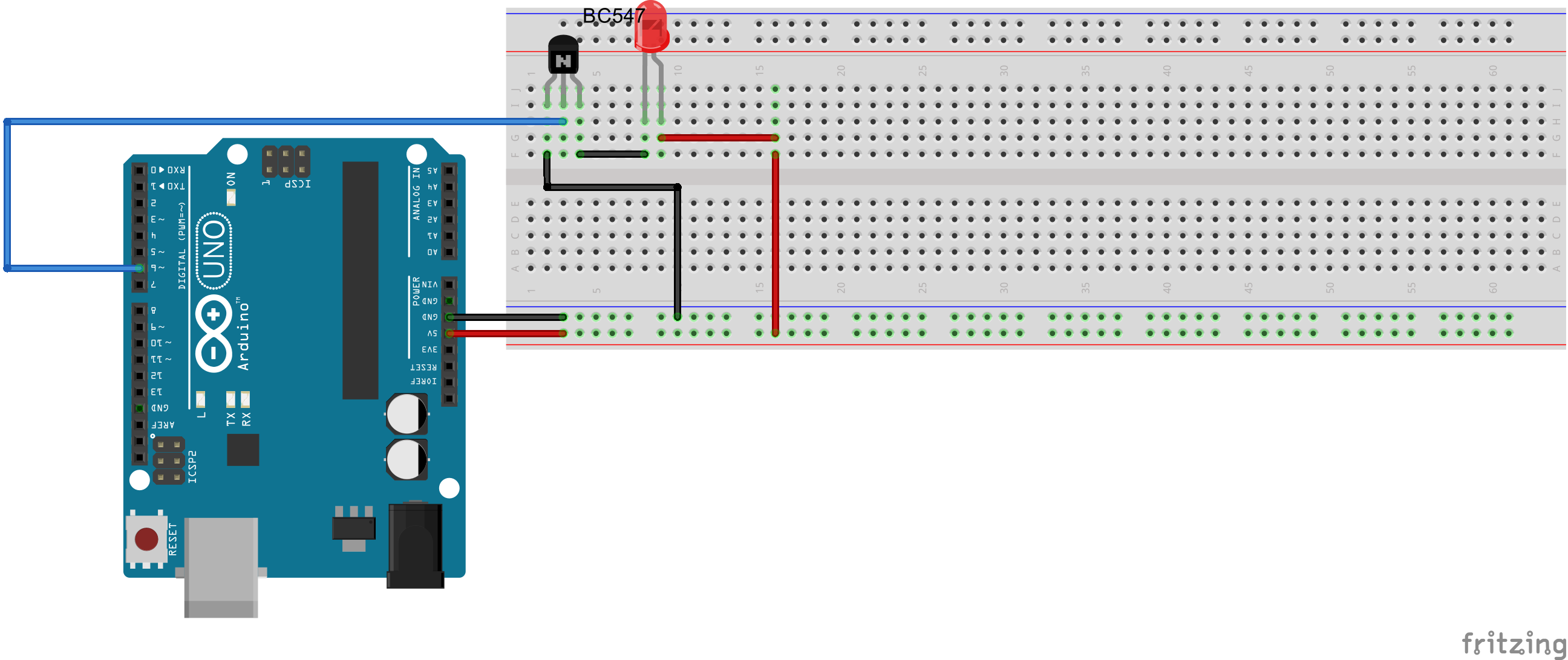

Soweit ich richtig gelesen und gemessen habe, hat ein Arduino eine
Ausgangsstromstärke von 40mA.
Ich will diese erhöhen und habe herum probiert.
Zum Glück hatte ich noch 2 Transistoren zu Hause.
Nur eins finde ich Komisch.
Sobald ich einen Transistor dazuhänge (Siehe Abbildung 1) bekomme ich
80mA anstatt 40mA.

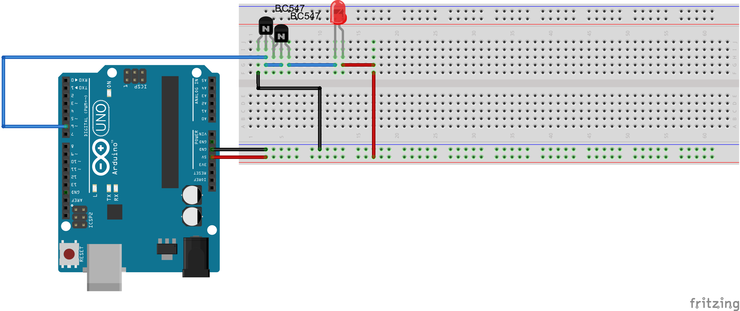

Doch wenn ich 2 Transistoren dazuhänge (Siehe Abbildung 2) bekomme ich
wieder laut Messung 40mA anstatt logisch betrachtete 120mA.
Habe ich die Dinger richtig angeschlossen?
Mfg

Falsch gelesen. Die maximale Stromstärke, die ein Ausgangspin liefern
kann ist im Datenblatt mit 40mA angegeben. Das bedeutet aber nicht, das
man den Pin ständig so hoch belasten sollte.
Außerdem wäre sicherlich ratsam, sich zuerst mal mit den Grundlagen von
LEDs und Transistoren zu beschäftigen. LEDs z.B. nie ohne Vorwiderstand.

Für eine LED brauchst du keinen Transistor. Vorwiderstand und direkt an
den Port das Arduinos.
#4352432
darf man ergänzen das es LEDs von unter 1mA bis über 1000mA gibt?
darf man ergänzen das 20mA LEDs sehr wohl aus einem Port gespeist werden
können so nicht alle anderen Ports auf maximalem Strom laufen?
Die Stromsumme nach VCC oder GND ist auch beim Arduino endlich.

Dann google mal nach "Darlington Schaltung". Und verwende Transistoren +
Kühlung, die für 5A geeignet sind.
Wenn deine Transistoren wirklich so klein sind, wie gezeichnet und
korrekt beschaltet werden, dann werden sie dir bei 5A mit einem lauten
Knall um die Ohren fliegen.
Außerdem sind Steckbretter nicht ansatzweise für so hohe Ströme
geeignet. Das musst du direkt löten.
Einfacher ist eventuell der Einsatz eines MOSFET. In der Artikelsammlung
findest du Schaltungsbeispiele.

Das fritzing Bild ist kein Schaltbild, wo sind da Emitter Basis
Collector?
sollte das eine Darlington Schaltung sein?
Was ist dein Ziel? nur eine Gruppe 12V RGB zu schalten oder jede
einzelne RGB LED?
Wie verhinderst du bei Transistor oder Schaltungsfehler das die 12V auf
deinen PI oder Arduino Port knallen?
Bevor du weiteres dein Geld in den Sand setzt und unschuldige Elektronik
tötest wären einige Grundkenntnisse erwerben sinnvoll.
