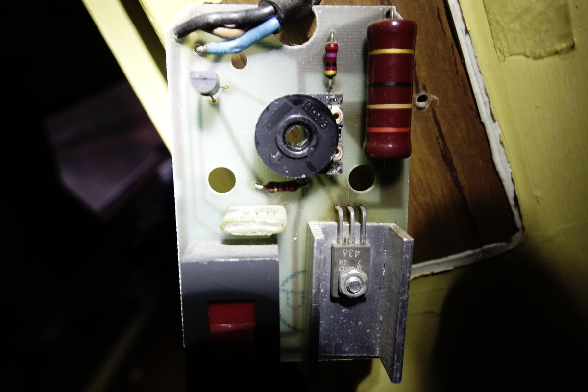

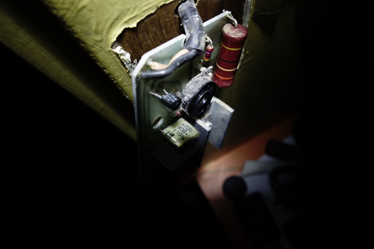

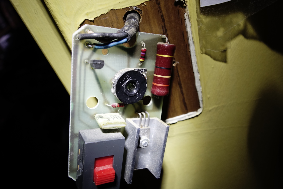

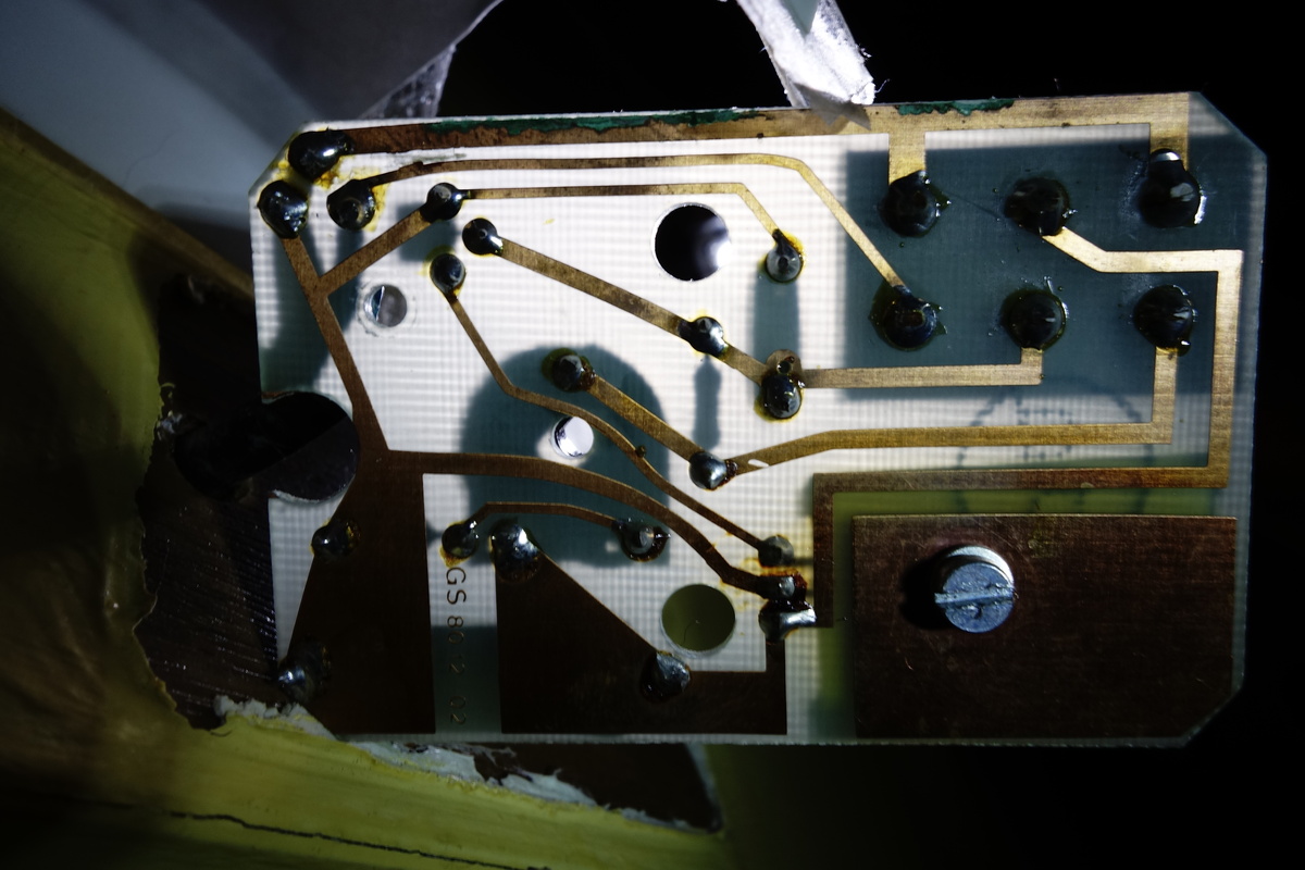

ich habe ein Problem mit der Regelung für das Heizungsgebläse in meinem
Wohnmobil.
Und zwar verbraucht die sehr viel Strom und da ich ganzjährig darin
unterwegs bin und auf Solarstrom angewiesen bin macht das im Winter
einen erheblichen Teil meines täglichen Bedarfs aus. 240 WattPeak auf
dem Dach bringen zu dieser Jahreszeit 5 bis 15 Watt während der hellen
Stunden. Außerdem wird der Regler sehr heiß. Das ist so ein Kästchen an
der Wand mit Drehknopf.

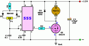

Ich suche also einen Schaltplan den ich nachbauen könnte um einen
besseren Wirkungsgrad zu bekommen. Oder Tipps, wie ich die aktuelle
Elektronik verbessern könnte.

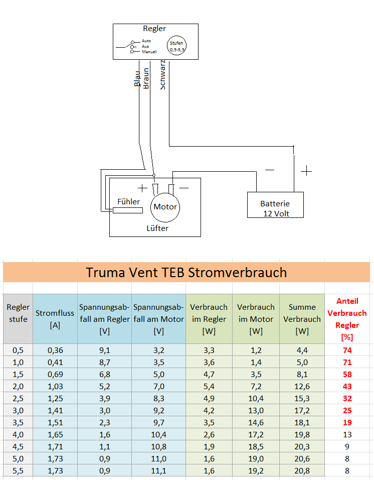

Aktuell verbraucht der Regler z.B. 5 Watt, wenn der Motor auf 7 Watt
läuft. Das geht doch besser, oder?
Ach ja, im unteren Regelbereich wird hauptsächlich der dicke Widerstand
heiß (man verbrennt sich leicht) und ab Stufe 2 etwa auch der Transistor
(siehe Bild).
Welch ein Wirkungsgrad wäre denn realistisch?
Ich bedanke mich im Vorraus für eure Hilfe!
Daniel
ps. Es ist ein "Truma Vent TEB" Heizungsgebläse.
pps. Die Automatikfunktion brauche ich nicht unbedingt.

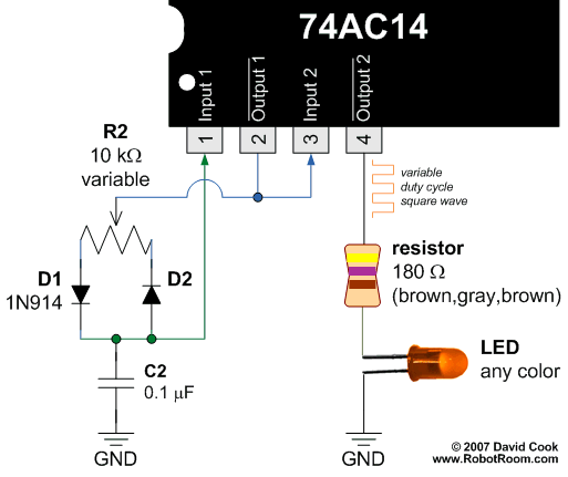

(Firma: matzetronics) #4353162
Wenn es funktioniert, das Gebläse auch mit PWM anzusteuern statt mit der
derzeitigen 'Linearbrate', sollte es möglich sein, die Verlustleistung
im Regler nahezu auf null zu drücken (0,5W - 1W sind realistisch).
Das muss man allerdings mal ausprobieren, sollte aber m.E. klappen. Wir
Verrückten programmieren uns dazu einen Mikrocontroller, aber man kann
auch mit einem 74HC14, einem Kondensator, 2 Dioden und einen
Potentiometer einen PWM Modulator bauen:
http://soundation.blogspot.de/2012/07/pwm-using-cmos-74hc14-switching-method.html
http://www.robotroom.com/PWM4.html
Auch der NE555 kann so was:
http://schematiccircuit.com/pwm-dc-motor-driver-with-ic-ne555/

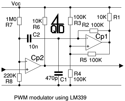

Wenn das klappt, musst du nur noch den Fühler mit ins Spiel bringen. Das
ist wieder mal am einfachsten mit einem MC, aber auch mit einem LM339
machbar:
http://www.ledmakers.net/show/?id=71
OP #4353237
Hallo Matthias,
danke für deine schnelle Antwort!
Ich denke, dass eine PWM gehen sollte, der Verbraucher ist ein einfacher
Bürstenmotor.
Du hast mir 3 Schaltpläne zur Pulsweitenmodulation verlinkt. Ich war mal
so frei und habe die hier angehängt. Ich hoffe, das ist okay.
Was ist denn der Vorteil der einzelnen Schaltpläne?
Liege ich richtig in der Vermutung, dass der zweite (NE555) besser ist
als der erste (74HC14) einfach, weil er komplexer ist?
Ich kenne zwar das Prinzip der Pulsweitenmodulation, aber viel mehr auch
nicht, deshalb kann ich diese Frage nicht gut einschätzen.
Kriegt man mit allen drei Schaltplänen 2 Ampere geregelt? Der Motor
braucht max 1,7A. Allerdings gibt der alte Regler auch nur 11 Volt raus.
Bei nahe 12 Volt könnte der Strom noch etwas höher sein.
Wie dann der Temperaturfühler mit ins Spiel gebracht wird, verstehe ich
noch nicht so ganz. Würde man zwei Regler parallel bauen? Wahrscheinlich
eher anstelle des Potis den Fühler anklemmen, oder?

(Firma: matzetronics) #4353696
Eine geeignete Endstufe ist nur im mittleren Bild beim NE555 gezeichnet.
Diese muss bei den anderen Varianten noch dazu gebaut werden.
> noch nicht so ganz.
Die Schaltung dafür ist die mit dem LM339. Der Eingang ganz links
bekommt eine Modulationsspannung, die dann den Tastgrad der PWM am
Ausgang bestimmt.
Da kommt mit einem Spannungsteiler dein Temperaturfühler ran.
Ob der Fühler dabei im oberen Teil des Spannungsteilers sitzt oder im
unteren, hängt davon ab, ob es ein Heissleiter oder ein Kaltleiter ist.
Der häufigste Fall ist ein Heissleiter (Widerstand wird niedriger mit
steigender Temperatur) und dann gehört er in den oberen Zweig, denn du
möchtest ja, das der Motor schneller läuft, wenns wärmer ist.
In den unteren Zweig sollte ein Potentiometer, evtl. das schon
vorhandene, um die Grundeinstellung zu machen.
Wenn du an den Ausgang von Cp2 statt des 10k Widerstandes einen 1k-2k2
Widerstand baust, kann der Ausgang direkt einen Leistungs-MOSFet
ansteuern, wie in der Zeichnung mit dem NE555. Vergiss die Freilaufdiode
über dem Motor nicht, aber die wird vermutlich schon vorhanden sein.
Die Schaltung bildet den klassischen PWM Modulator bestehend aus
Dreieckgenerator mit Cp1, der die PWM Frequenz bestimmt, und dem
Vergleicher(Komparator) mit Cp2.
Es ist vermutlich sinnvoll, die PWM Frequenz nicht zu hoch zu wählen. Je
nach Geräuschentwicklung des Motors können so etwa 30Hz-100Hz sinnvoll
sein. Das schont die Ohren und den MOSFet. Das wird mit C1 eingestellt.
Je grösser der C, desto niedriger die Frequenz. Sinnvoll könnten hier
etwa 4,7nF-22nF sein, muss man probieren.
Beachte die Hinweise im Artikel. Du kannst den Bereich der PWM
Modulationsspannung einstellen mit den Pegeln des Generators und so an
deinen Temperaturfühler anpassen.
