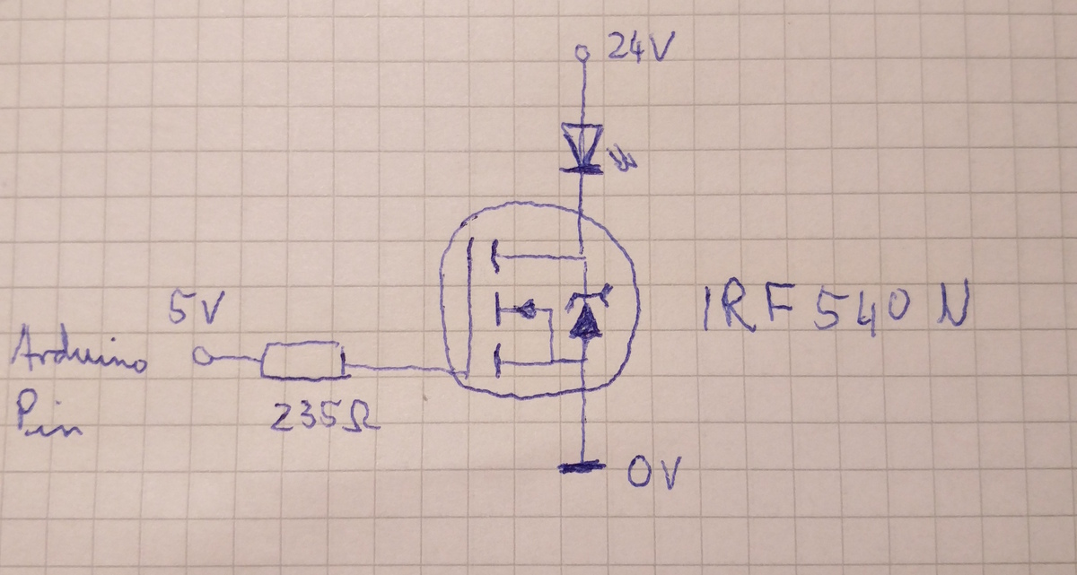

ich möchte über PWM des Arduinos eine LED Lampe zum leuchten bringen,
was bisher leider noch nicht zufriedenstellend klappt.
Zum Schalten habe ich mir einen IRF540N besorgt und ihn wie im
Schaltplan gezeigt angeschlossen. Das Problem ist nun folgendes:
Statt den erforderlichen 2,1 A (3x700ma) bei 24V fließen nur 1,65A. Über
den Mosfet fallen 1,25V ab und er wird recht warm. Im Datenblatt steht
etwas von 44mOhm, was in dieser Schaltung leider nicht erreicht wird.
Auch laut den Diagrammen sollten bei einer Gate-Source-Spannung von 5V
und einer Drain-Source-Spannung von 24V bis zu 25A fließen können.
Merkwürdig ist auch, dass zwischen Source und Drain 12V anliegen, wenn
man Gate auf 0V legt.
Wie bekomme ich den Mosfet voll durchgeschalten?
Liebe Grüße
Till

Such dir einen anderen MOSFET. Der IRF540N braucht mehr als 5V am GATE
um voll durchzuschalten.
Außerdem: Wo ist der Vorwiderstand für die LED? 24V sind recht viel für
eine LED.. Oder hast du mehrere LEDs in Serie?

von Falk B. (falk)
IRF540N ist KEIN Logic Level MOSFET! Nimm einen IRLZ34N
https://www.mikrocontroller.net/articles/FET#Erkl.C3.A4rung_der_wichtigsten_Datenblattwerte
Bischen runter scollen, V_GS_THR

Ich könnte mir das schon vorstellen: der Reststrom (Idss,
Drain-to-Source Leakage Current) lässt an den LEDs 12V abfallen. Das
sind ja Diodenkennlinien!
Gruß Dietrich
von michael_ (Gast)
Nach dem Abschicken kam mir auch noch der Gedanke.
Bei 12V müßten aber dann 3 ws LED in Reihe geschalten sein.
Leider kennen wir die "LED Lampe" nicht.

Die LED Lampe besteht aus 3 parallel geschalteten Modulen, welche 9 in
Reihe geschaltete LED´s besitzen.
Hatte noch einen BUZ11 da, mit dem läuft es wunderbar, obwohl es sich
auch nicht um einen Logic Level MOSFET handelt. Da ich die IRF540n sehr
günstig auf eBay erworben habe, kann ich mir vorstellen, es handelt sich
um einen qualitativ niederwertigen Nachbau.

von Boris O. (bohnsorg) Benutzerseite
Till S. schrieb:
> Im Datenblatt steht
Ich bin mir nicht sicher, welchen Teil des Datenblattes du gelesen hast,
ich habe einen, in dem steht: »Electrical Characteristics @ TJ = 25°C
[…] 44 mΩ VGS = 10V, ID = 16A(4)« und die (4) ist erläutert mit: »Pulse
width ≤ 400μs; duty cycle ≤ 2%.« Wenn man dann etwas weiter liest und
zur sog. Safe Operating Area gelangt, erkennt man schnell, dass bei 20V
definitiv keine 16A zu machen sind, eher etwas um die 4 und auch nur
dann, wenn die Gate-Source-Spannung 10V beträgt. Bauteilauswahl ist auch
Ingenieurskunst.
von Till S. (till_s90)
Heute habe ich von Conrad mir einen weiteren IRF540N und den
vorgeschlagenen IRLZ34N geholt. Einen BUZZ11 hatte ich noch zu Hause,
also habe ich es auch mit diesem getestet.
Ergebnis: Bei allen Mosfets lassen sich mit 5V Gate-Source-Spannung die
25V mit gewünschten 2,7A schalten.
Ich habe also die letzten IRF540N zu billig gekauft. Wer weiß, was ich
wirklich bekommen habe.

von hinz (Gast)
Nein, nicht über den gesamten Temperaturbereich. Und dann gibts ja auch
noch eine erhebliche Serienstreuung.
IRF540N natürlich.

von michael_ (Gast)
hinz schrieb:
Laut Datenblatt soll er die 2A locker abkönnen.
Bei 10A bleiben etwa 1V DS Spannung. Egal ob bei 25° oder 175°.
Und das bei 4,5V Ugs.
Irgendwas war in der Testschaltung faul. Ich glaub auch nicht an
gefälschte Fet.
Wenn es mit dem Fossil BUZ11 ging, geht es mit neueren gleich recht.
von Ernst O. (ernstj)
Mit Vermutungen soll man sparsam umgehen. Der technische Fortschritt bei
MOSFETS ist nicht unbedingt darauf beschränkt, mit immer geringerer
Gatespannung auszukommen. Andere Entwicklungsrichtungen sind z.B.
Stromtragfähigkeit, Gatekapazität, thermisches Verhalten etc.
Und wenn man es mit wenigen Exemplaren eines Typs zu tun hat, mögen die
untereinander sehr ähnlich sein, sind aber nicht unbedingt repräsentativ
in allen Eigenschaften, besonders wenn man an der Grenze des Machbaren
hantiert. Eine Gate-Schwellspannung ist meist mit einem sehr breiten
Bereich spezifiziert, z.B. 2 - 4,5 V und bezieht sich zu allem Überfluss
nicht auf den Zustand bester Leitfähigkeit, sondern auf den gerade
einsetzender Leitfähigkeit.
Nur so interessehalber:
Wo hast Du sie gekauft? (Ebay-Link falls vorhanden)
Wieviele hast Du gekauft?
Wieviele hast Du getestet?
Von welchem (angeblichen )Halbleiterhersteller stammen sie?
von michael_ (Gast)
> MOSFETS ist nicht unbedingt darauf beschränkt,...
Die 10A bei 5V Ugs schafft der überhaupt nicht.
Obwohl es nur ein 50V Typ ist, anstatt der 100V beim IRF.
Ist eben ein Opa.
von Dietrich L. (dietrichl)
Vielleicht solltest Du auch nur verstehen, was der Begriff
"Exemplarstreuung" bedeutet.
Der eine liegt vielleicht nur am einen Ende des spezifizierten Bereichs,
und der andere eben nicht. Gerade bei FETs streut Ugs stark!
Ob Dein "letzter IRF540N" tatsächlich fehlerhaft ist, kannst Du nur
durch genauere Messungen feststellen.
Es gibt zum Dimensionierung einer Schaltung nur die Möglichkeiten:
1. sauber mit den Worst-Case-Daten rechnen
2. ausprobieren, ob es geht
3. Transistor durch Messung selektieren.
Im Fall 2. darfst Du aber nicht erwarten, dass ein Nachbau auch
funktioniert.
Und im Fall 3. kann es sein, dass unter den verfügbaren Transistoren
keiner dabei ist, der zuverlässig funktioniert.
Gruß Dietrich

von Falk B. (falk)
@Till Scheffler (till_s90)
>Ebay-Artikel Nr. 381230168887
>Dort lassen sich alle relevanten Daten - Herstellen/Typ/Anbieter -
>erkennen. Insgesamt wurden 3 getestet, dass es sich 3 mal um eine
>"Niete" handelt, halte ich für ausgeschlossen.
Die "Niete" hat sie mit 5V am Gate betrieben.
https://www.mikrocontroller.net/articles/FET#Gate-Source_Threshold_Voltage
>Es handelt sich vorrangig um Rote LED´s, ein paar sind blau, allerdings
>liegt der Fehler nicht dort, die LED´s wurden extra auf die
>Betriebsspannung.
>Begrenzt wird der Strom durch Temperaturmessung an den LED und PWM und
>natürlich durch ihren Innenwiderstand.
SEHR sinnvoll!
(Hopfen und Malz sind hier eindeutig verloren)
von michael_ (Gast)
Vorsicht, er macht wie beschrieben mit 4,5V 10A.
Selbst wenn da ein IRF540 (ohne -N) drinstecken sollte, macht er 8A.
Selbst wenn es gefälscht sein sollte, müßte er die 2A trotzdem schaffen.
Achso, im Datenblatt sind die sicheren Werte angegeben.
Das ist sehr grenzwertig.
Bedenke, bei PWM liegt immer die volle Spannung und auch der max. Strom
an!

von Falk B. (falk)
@ michael_ (Gast)
Auch du hast es nicht verstanden. Den oben verlinkten Artikel nochmal
lesen!
Und welche?
R_DS_ON ist max. 77mOhm bei V_GS=10V!
Alles andere sind TYPISCHE Werte.
V_GS-THR liegt zwischen 2-4V, dabei fließt 1mA. Mit 4,5V werden es
selten 10A sein.
Till S. schrieb:
> um Folgende Auktion ging es:
Dass der Verkäufer seine Ware mit "good quality" anpreist, stimmt mich
nachdenklich. Was er damit wohl sagen will?
Till, um den Sachverhalt zu klären, wäre es hilfreich, wenn du die
Schwellspannung (ab welcher Gatesppannung setzt der Stromfluss ein?) und
die Transkonduktivität (wie stark steigt der Strom pro Volt
Gatespannungserhöhung?) an einem Exemplar messen könntest. Dann wissen
wir alle was Sache ist und können die Vermutungen beiseite lassen.
von Harald W. (wilhelms)
Obiges Beispiel zeigt mal wieder deutlich, das bei einem
Datenblatt nicht nur die Sätze wichtig sind, die drinstehen,
sondern oftmals sind die Sätze wichtiger, die nicht drin-
stehen. Wenn nicht gleich in den ersten Zeilen des DB "Logik-
level" drinsteht, dann ist es auch kein Logiklevel-FET. Das
solche Bauelemente manchmal trotzdem funktionieren, ist dann
mehr oder weniger Zufall.
von michael_ (Gast)
> Und welche?
Man muß in so einer Schaltung nicht die theoretisch extremsten Werte
erreichen.
Bei 4,5V fallen da für 2A 0,2Vds ab.
Das sind real 0,4W. Das ist technisch vertretbar und kein Problem mit
der Kühlung.
Walter S. schrieb:
> Till S. schrieb:
>> Der Innenwiderstand einer Spannungsquelle fällt wahrscheinlich nicht in
>> deine Vorstellung von geeigneten Vorwiderstand?
> bei Dir hilft nur learning bei doing. Deshalb solltest Du andere nicht
> mit Fragen belästigen wenn dich die Antworten nicht interessieren.
Mich interessieren die Antworten sehr, doch Aussagen wie "das macht man
einfach nicht" sind halt wenig aussagekräftig.
@timm-thaler:
Du erwähntest die LED Kennlinie, unterstützt die nicht mein Vorhaben?
Bei einer bestimmten Spannung, kann nur ein gewisser Strom fließen, der
widerstand ist nicht einfach plötzlich null. Bei Strömen in der benutzen
Größenordnung kommt es doch auch nicht zu einer plötzlichen Erwärmung
von hunderten Kelvin.
von Der Andere (Gast)
Das sind absolute Grundlagen. Bevor man mit Schnürschuhen aus dem haus
geht sollte man gelernt haben wie man Schnürsenkel bindet.
bevor man mit Leds rumecperimentiert sollte man grundlegend gelernt
haben wie man sie betreibt.
Schau dir die Grundlagen an: LED
Till S. schrieb:
> Weshalb gehen denn LED´s bei zu hohen Strömen kaputt?
> Du tätigst Aussagen ohne sie zu begründen,
Das Bauelemente durch zu hohe Ströme kaputtgehen braucht man nicht
zu begründen. Das sagt einem schon der gesunde Menschenverstand.
von Oh weh (Gast)
Till S. schrieb:
> Der Strom der LED mit dem kleinsten Widerstand ist genau der selbe, wie
> der   Strom der LED dem dem größten, ist ja ne Reihenschaltung.
Ja was denn nun? Mach doch ENDLICH mal einen Schaltplan der den
Sachverhalt adäquat darstellt!
von Bernd K. (bmk)
> @timm-thaler:
Vielleicht hilft es, wenn ich meine erste Erfahrung mit einer LED zum
besten gebe, was allerdings schon mehrere Jahre zurückliegt.
Angeschlossen an ein Labornetzteil; natürlich Strombegrenzung vergessen
0,5V - nix
1,5V - nix
2,5V - nix
3,5V - blitz
Anhand der Kennlinie im Bild sieht man sofort, warum.
- Unter 2,5V ist der Widerstand (fast) unendlich
- Und bei 3,5V ist der Widerstand plötzlich null.
Geht doch.
von batman (Gast)
Jetzt mach den Versuch nochmal, mit jeweils 1ns Einschaltzeit. :)
