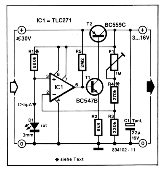

Dann noch was zu den Hintergünden und eine optionale Lösung:
Linearregler haben ja normal einen Transistor als Längsregler.
Der Biasstrom des Regeleingangs beträgt nur paar uA oder weniger.
Den Spannungsteiler zur Einstellung der Ausgangsspannung könnte man also
auch deutlich hochohmiger machen, als üblicherweise in Datenblätter
empfohlen (z.B. für ca. 5...10mA empfohlen).
Der Regeltransistor hat natürlich einen Leckstrom, der aber stark
temperaturabhängig ist und bei hohen Chiptemp. progressiv zunimmt.
Bei den fix eingestellten Reglern wird man also den Spannungteiler so
niederohmig machen, dass er den Leckstrom auch im Worst Case bei über
150°C Chiptemp. noch sicher ableitet. Andernfalls könnte die
Ausgangsspannung bei Laständerungen oder Leerlauf hochlaufen. Das wäre
aber fatal, weil damit die nachfolgende Schaltung zerschossen werden
kann.
Für den Fall, dass der Nennstrom nicht mal annähernd benötigt wird und
die Temp. moderat bleibt, muß man auch nicht mit hohen Leckströmen
rechnen.
Wenn man dann noch garantieren kann, dass immer ein gewisser Laststrom
fließt, kann man den Spannungteiler deutlich hochohmiger machen.
Das geht dann aber natürlich nur mit den Adjust-Typen. Du must dann eben
die Spannung selber mit mind. 2 Widerständen einstellen und must dann
aber auch einen LM317 oder LM1117-Adj. nutzen. Der Ruhestrom kann dann
um 1mA oder weniger sein.
Gruß Öletronika

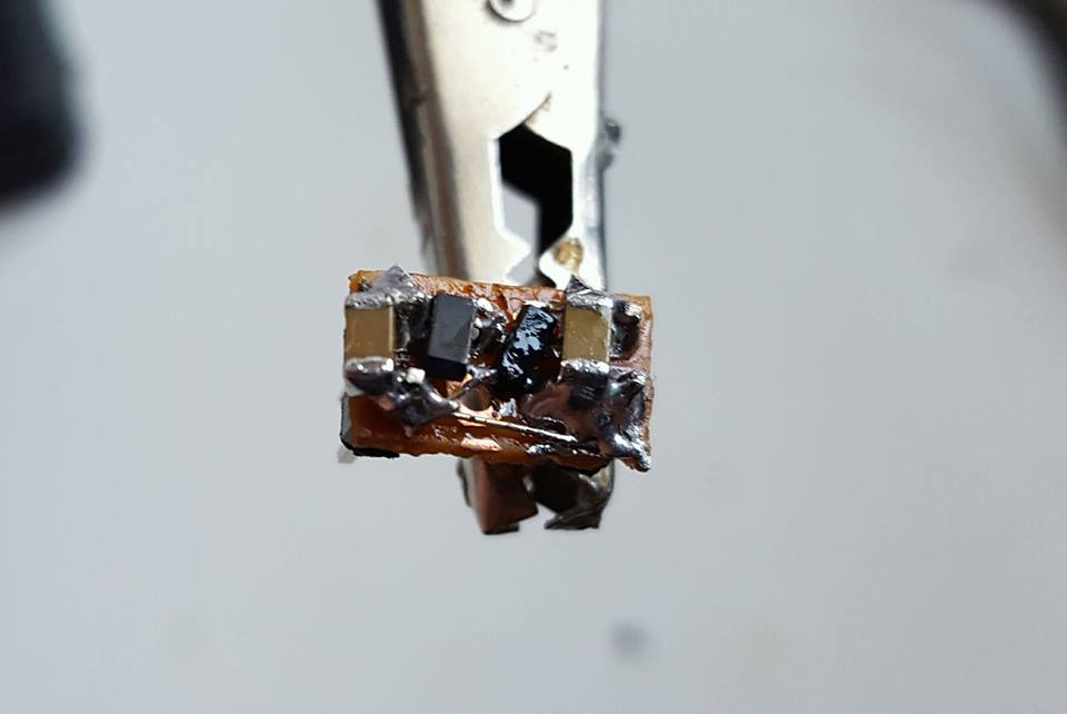

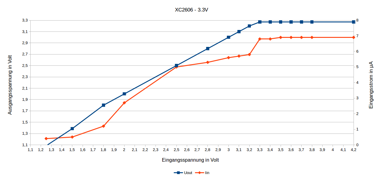

Bei meiner Messung auf Lochraster mit zwei 4,7µF Kerkos dran habe ich
7µA Ruhestrom gemessen.

Ob der Strom im Bereich der minimalen Dropout-Spannung deutlich hoch
geht, müsste man doch gut ausmessen können, indem man statt dem Akku nen
Labornetzteil ranhängt und langsam die Spannung runterdreht.
Atmega8 schrieb ja oben, daß er mit dem XC6206 tatsächlich 7µA gemessen
hat. Der Wert ist ja schonmal nicht schlecht.
Wobei in den Charts auf Seite 9 im  Datenblatt ja noch deutlich bessere
Werte versprochen werden:
http://www.torexsemi.com/products/voltage_regulators/data/XC6206.pdf
Nur wenn man unter die Zielspannung geht, springt dort der Strom so
hoch.
Ich verstehe noch nicht ganz welche Bedingung hier für den deutlich
höheren Stromverbrauch als im Datenblatt verantwortlich ist.

von Atmega8 A. (atmega8) Benutzerseite
Dirk K. schrieb:
> 2,2mA Quiescent(!).
Das wären 200µA Ruhestrom nur für den XC6206.
> 315mA Eingang bei Vin 3,800V. Wohlgemerkt,
> Ausgang ist etwa 2mA bei 3,3V.
> Vielleicht mag der XC6206 keine Lastechsel
Im Anhang ist eine Tabelle mit der Uin_Uout_Iin-Kennlinie (ohne Last)
die ich aufgenommen habe.
Am Ein- und Ausgang befinden sich 4,7µF Kerkos, aber es gibt eben keine
Lastwechsel.
Das sind die Daten die ich ermittelt habe:
XC2606 – 3.3V
Uin  Uout  Iin
1,25V  1,084V  0,4µA
1,50V  1,386V  0,5µA
1,80V  1,800V  1,2µA
2,00V  2,00V  2,7µA
2,50V  2,50V  5,0µA
2,80V  2,80V  5,3µA
3,00V  3,00V  5,6µA
3,10V  3,10V  5,7µA
3,20V  3,20V  5,8µA
3,30V  3,27V  6,8µA
3,40V  3,27V  6,8µA
3,50V  3,27V  6,9µA
3,60V  3,27V  6,9µA
3,70V  3,27V  6,9µA
3,80V  3,27V  6,9µA
4,20V  3,27V  6,9µA
Man müsste vielleicht noch mal eine Konstante Last (1650 Ohm) anhängen
und den Strom der Last dann vom Ergebnis abrechnen um zu sehen ob der
Eigenstombedarf sich nicht bei einer realen, statischen Last ebenfalls
erhöht.
Ich sehe aber eigentlich keinen Grund weshalb er sich in dem Fall anders
verhalten sollte als ohne Last.
Vielleicht schwingt sich da etwas auf da der Regler wirklich auf
"Energie sparen" getrimmt ist.
Vielleicht wäre ein Tiefpass (LC) nach dem Regler und ein paar mehr
Kondensatoren eine Lösung.

von Thomas B. (thombde)
Hier was aus der Steinzeit.
Man kann das natürlich auch diskret aufbauen.
Ist leider mehr Arbeit und nicht Kurzschlussfest.
Für 100mA Iout müsste man das noch anpassen.
Hängt eigentlich nur von den Verlusten in T2 ab.
Achtung, das Ding ist sehr hochohmig, dafür liegt der Ruhestrom
bei 30µA.
Thomas
> bei 30µA.
Ich habe da auch schon verschiedenes simuliert und aufgebaut, das
Problem ist echt die Referenzspannungsquelle (hier eine rote LED) und
der interne OpAmp der auch sehr gut sein muss.
Vom Preis her zahlt man dann für den OpAmp und die
Referenzspannungsquelle viel mehr als nur die 2,79 Cent die solch ein
XC6206 kostet.
Interessant: Der TLC271 wird dort aus der Ausgangsspannung versorgt,
damit regelt er seine eigene Versorgungsspannung und somit ist der Strom
durch die LED immer konstant.
(mit R5 wird T2 über die BC-Strecke von T1 etwas geöffnet)
