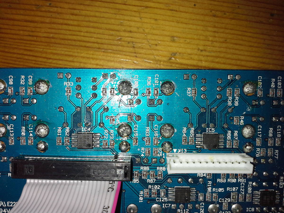

Hallo Leute, an meinem Behringer DDM4000 Mischpult ist beim ersten Kanal die eine Seite defekt. Das bedeutet, dass das Signal nur noch sehr schwach ausgegeben wird. Ich habe das Signal jetzt bis zu einem meiner Meinung nach defekten OPV verfolgt. Die aufschrift des OPVs lautet: 4580 A147A JRC Ich vermute, das es sich um den NJM von New Japan Radio handelt http://www.njr.com/semicon/products/NJM4580.html Es handelt sich dabei laut Datenblatt um eine Standard Bipolar OPV mit den folgenden Eckdaten: - Operating Voltage (±2V to ±18V) - Low Input Noise Voltage (0.8μVrms typ.) - Wide Gain Bandwidth Product (15MHz typ.) - Low Distortion (0.0005% typ.) - Slew Rate (5V/μs typ.) - Package Outline (DIP8,SIP8,SOP8 JEDEC 150mil,SSOP8,DMP8,MSOP8(VSP8)*MEET JEDEC MO-187-DA) - Bipolar Technology Welcher Vergleichstyp bietet sich für diesen OPV an und auf welche Eckdaten muss man generell achten?? Also klar, das Packaging die Beschaltung und die Versorgungsspannungsbereich müssen passen. Aber wie sieht das mit Bandbreite und Slew Rate aus? Sagt man da immer, solange der Vergleichstyp besser ist gehts immer? Also wenn jetzt die Rauschspannung beim Vergleichstyp kleiner wäre oder die Slew Rate höher??
#4358549
Da geht fast jeder 4580. Wie hast Du den gekillt? Ich habe auch ein DDM4000 im "produktiven" Einsatz und noch ein zweites als Backup. Wenn Du die Kiste schon auf hast, schau ins Netzteil ob der Spannungsregler richtig am Kühlkörper sitzt. Bei meinen beiden waren dessen Pins zu lang und er saß schräg. Kühlwirkung fast Null, beide stiegen nach einiger Zeit aus. Ansonsten ein feines Teil, steht blöderweise Behringer drauf ;-) Old-Papa Achso.... Ich würde wieder einen 4580 einsetzen, oder einen 4570, 4560, ... Selbst ein 072er würde noch reichen. Behringer hat dort eine quasi Standardschaltung benutzt, so wie sehr viele andere Mixerhersteller auch. Die ist seit Jahrzehnten eingeführt, diese begegnet mir immer wieder. Das Rauschen bestimmen die beiden Transistoren und deren Widerstandsbeschaltung davor. Speziell vom 4000er habe ich gerade keine Schaltung vorliegen, würde mich aber wundern, wenn es nicht so wäre. Die Slew-Rate ist hier noch fast uninteressant, wir sind im NF-Bereich.... ;-)

Also, wie der kaputt gegangen ist kann ich nicht genau sagen. Evtl. weil ich den eine ganze Zeit lang am Phono eingang betrieben habe, mit den Signal-Pegeln die auf Chinch liegen. Ist aber nur eine Theorie. Im Moment ist das Eingangssignal vor dem OPV fast Null, nach dem OPV ist es schwach zu erkennen. Vermutlich kurzschluss über die Eingangs-Schutzdioden?! Einen Schaltplan scheint Behringer leider nicht rauszurückeb. Von dem Layout bin ich semi-überzeugt. Das könnte man an einigen stellen schon schöner machen. Außerdem habe ich machmal das Problem, das das Display so Artefakte anzeigt. Spg-Regler ist soweit gut befestigt.

Old P. schrieb: > Ähm... Das Signal ist schon vor dem OPV auf Null? > > Ich such mal die Eingangssektion eines anderen Behringers raus, poste > ich nachher.... > > Old-Papa Ja, aber erst sobald der OPV Spannung bekommt. Ich speise mit einem Funktionsgenerator ein 12kHz Sinus mit ca. 0,5V Amplitude ein. Jop, ein Schaltplan wäre schon hilfreich

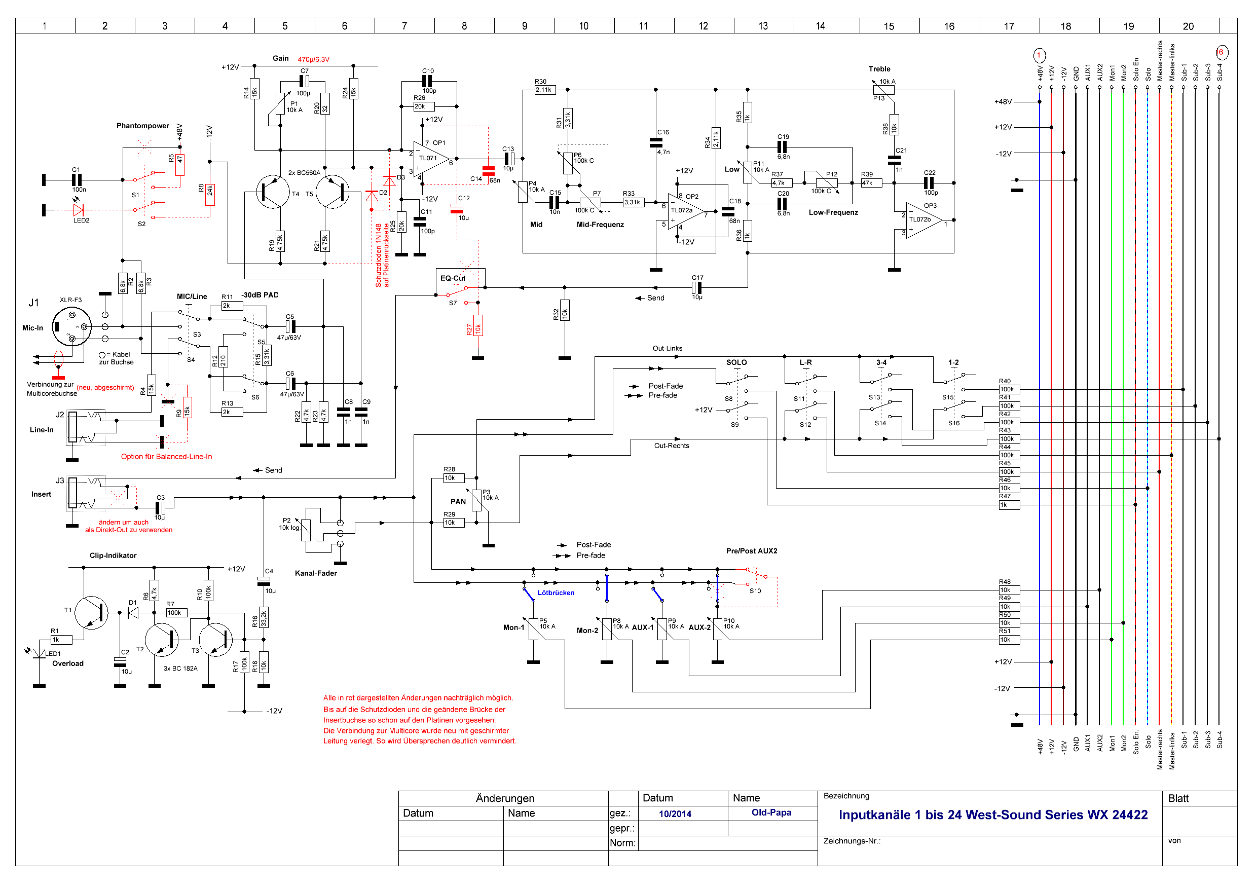

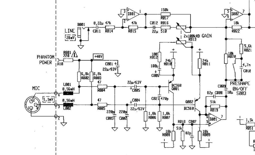

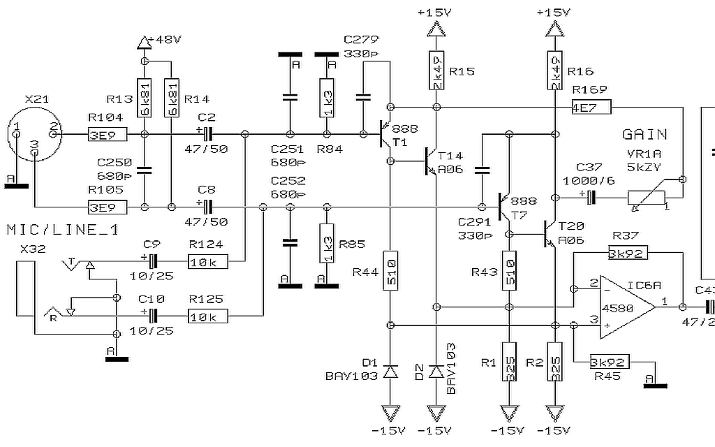

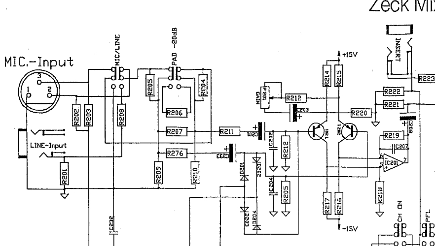

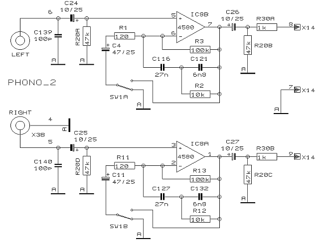

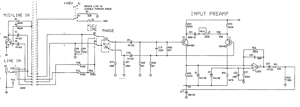

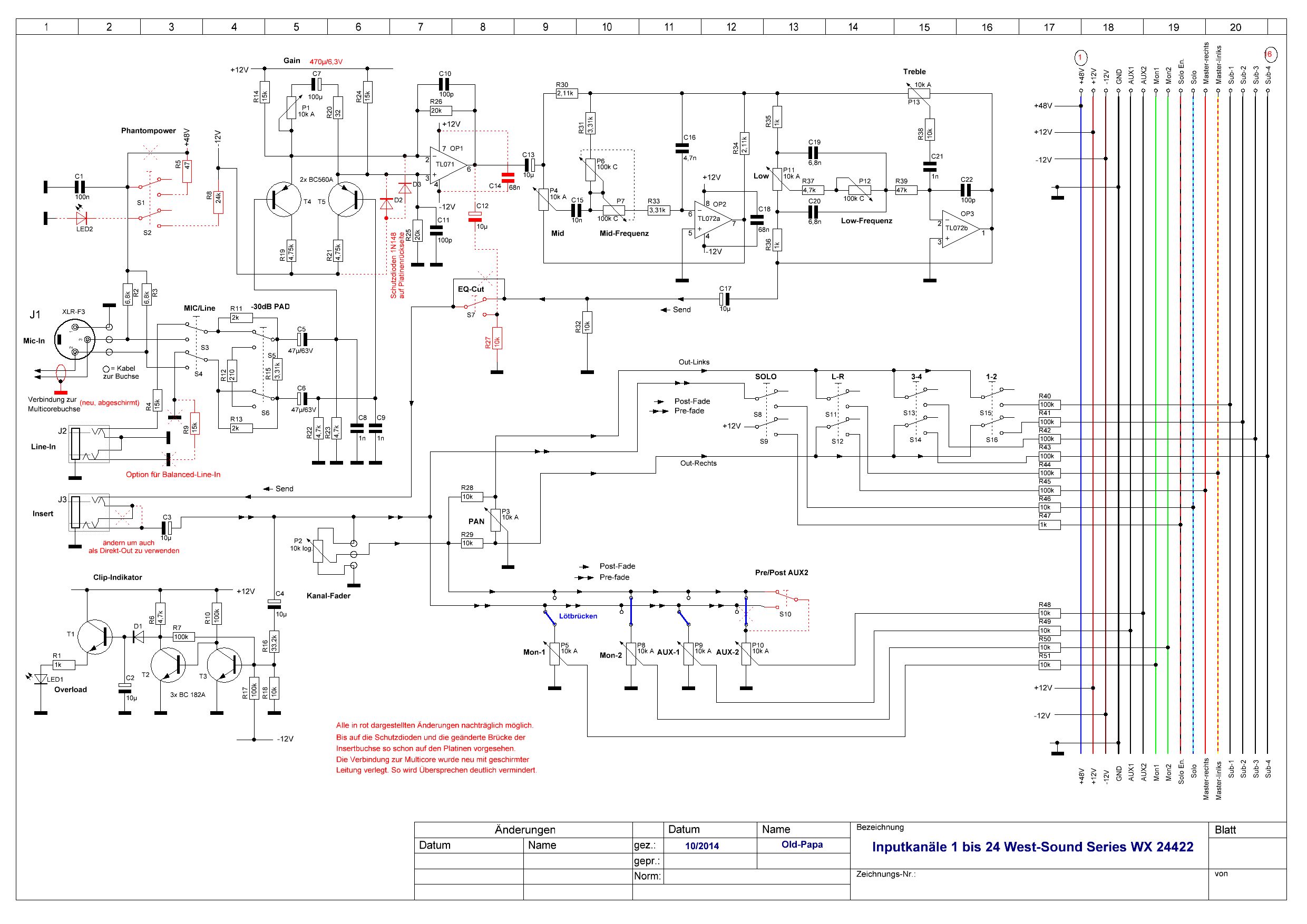

Hier nun mal ein paar Beispiele zu Eingangssektionen bekannter Mixer. Zum Schluss noch die Schaltung (Eingang) eines Westsound WX 24422, die ich selber mal aufgezeichnet habe. Diese ist fast identisch zu vielen Studiomaster. Wie man sieht, sind die Eingangssektionen fast identisch aufgebaut, manchmal mit 2 oder mit 4 Transistoren und manchmal mit Schutzdioden. Für das Eingangsrauschen sind vor allem die beiden PNP-Transistoren mit ihrer R-Beschaltung (möglichst niederohmig) entscheidend. Old-Papa Lass Dir die 4580 vom Segor in Berlin zuschicken.... Oups: ein Plan ist doppelt :-(

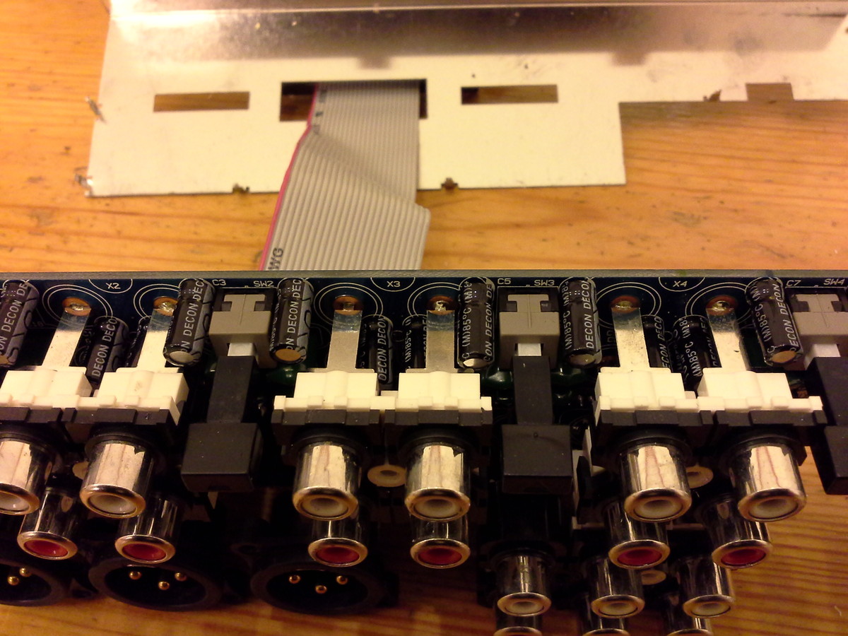

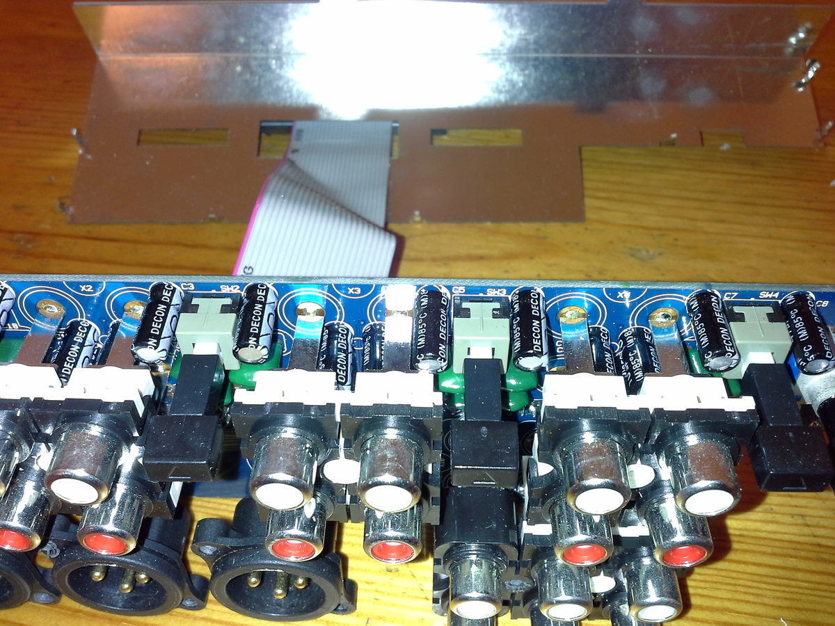

So, ich habe meinen Backupmixer mal aufgeschraubt und abgelötet. 1. Natürlich ist das Dingens in SMD, wie auch sonst bei der Funktionfülle? 2. Es stimmt, die Eingangsstufe ist tatsächlich sehr einfach aufgebaut. Da hinter dem 4580 digitalisiert wird, geht das wohl auch so.... Außerdem ist das ja ein unsymmetrischer Eingang, "richtige Mixer" haben an der Stelle symmetrisch ;-) Wie dem auch sei, löt das Dingens runter, neuen drauf und dann "schaun mer mal" Old-Papa

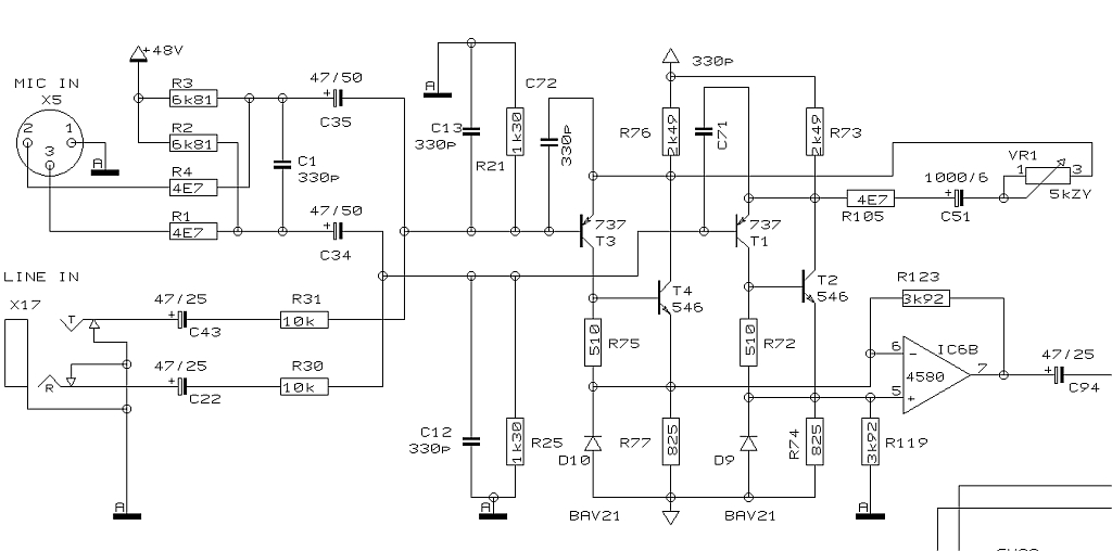

Und hier noch die Eingangsstufe (Phono) eines Behringer DJX700. Die Schaltung wird wohl sehr vergleichbar sein ;-) Old-Papa
Old P. schrieb: > Wie dem auch sei, löt das Dingens runter, neuen drauf und dann "schaun > mer mal" Ja, ich kümmer mich mal um Ersatz und dann werde ich das ding mal runterbraten. Old P. schrieb: > Und hier noch die Eingangsstufe (Phono) eines Behringer DJX700. Die > Schaltung wird wohl sehr vergleichbar sein ;-) Ja, das sieht der Eingangsstufe des DMM4000 schon ähnlicher.
#4359387
Patrick L. schrieb: > > Ja, das sieht der Eingangsstufe des DMM4000 schon ähnlicher. Wohl wahr ;-) Wie schon geschrieben, die oben gezeigten Schaltungen sind für symmetrische Eingänge, da hatte ich mich wohl verrannt ;-) Das DDM4000 hat diese ja nur an den beiden Mikrofonen. Doch zumindest am DJX700 ist auch dort nur eine sehr einfache Beschaltung verwendet worden. Ok, ist nur ein "Durchsagemikro", doch etwas mehr Aufwand ginge schon. Ich vermute, am DDM4000 ist auch der Mikroeingang ähnlich beschaltet. Old-Papa
