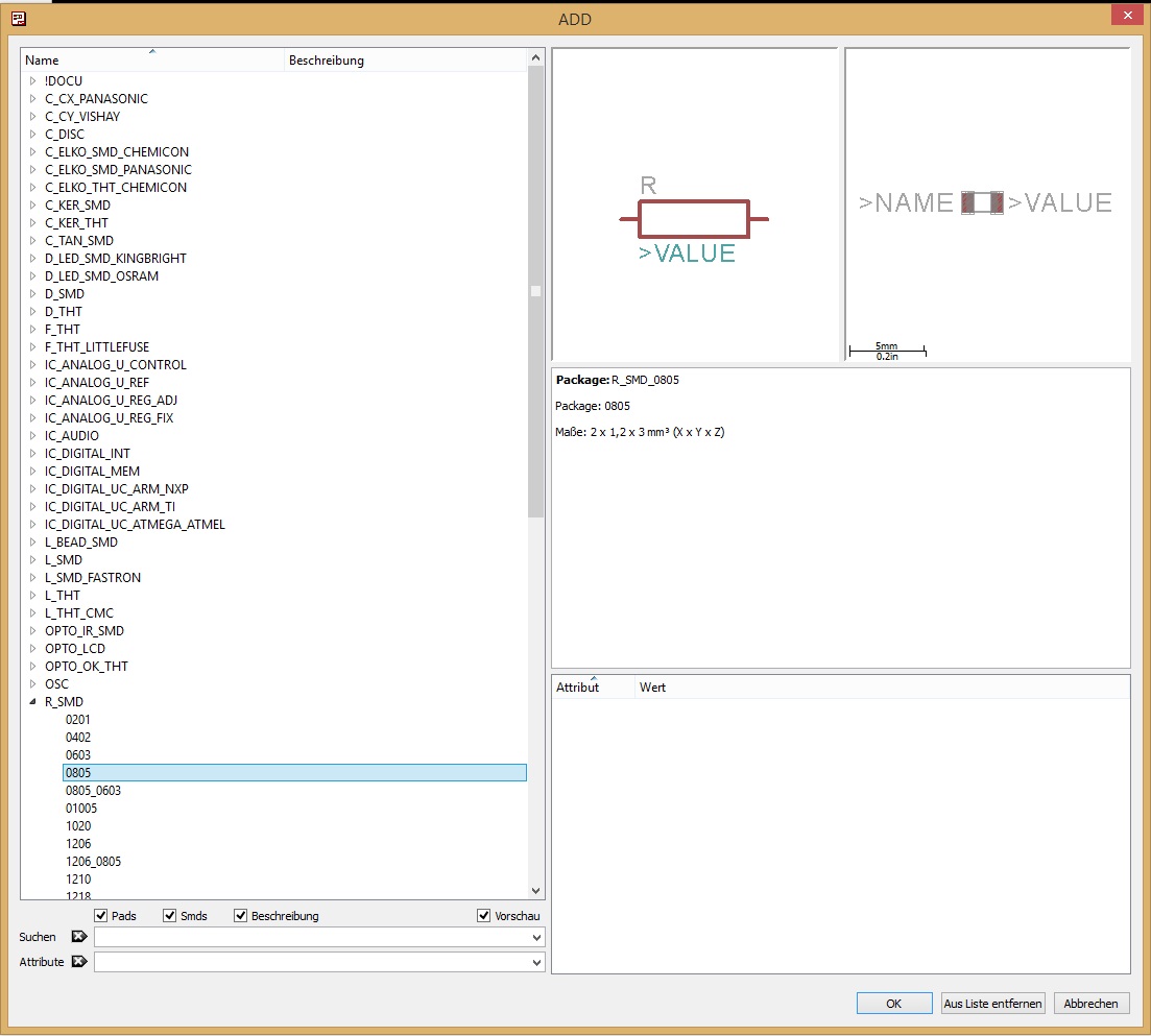

ich fände es echt schön, wenn es ein online open-repository gäbe. Wenn
ich à la "aptitude install" mir eine common use lib herunterladen
könnte. Klar es gibt auch schon jetzt libs wie Sand am Meer, aber man
weiß nicht wo sie liegen und man will ja auch nicht alles doppelt haben
(früher hat man sich ja auch deb-files per google rausgesucht - das
würde heute auch niemand mehr tun)
Weiß niemand, ob die libs quelloffen sind? hat vielleicht jemand schon
ein paar c++ libs geschrieben...? dann könnte man sich ganz hopps ein
kleines Programmämmili zum besseren Verwalten seiner eagle-libs basteln?
use -* ist schön und gut, schön wäre wenn "use 0603, 0805" gehen würde,
leider fehlen filter völlig in dem Programm

Gast #4359185
> könnte.
Leider hat jeder andere Anforderungen an libraries. Auch ist 0805 0603
... nur die Bauteilgröße. Schon die Pads können ganz verschieden sein.
Je nach Lötverfahren oder Stopmaske, Bestückungsdruck usw. Die Technik
ist einfach sehr vielseitig.

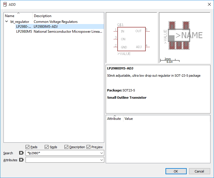

Gast #4359254
Georg T. schrieb:
> kannte ich bisher nicht, aber
Ich auch nicht....deswegen auch meine Anmerkung "scheint zu
funktionieren"
Das Projekt ist offensichtlich noch in der Entwicklung.Dennoch hatte es
meine Testeingaben bestanden und koennte Newbies vielleicht ne kleine
Hilfe sein
Hatte eben auch unter Eagle selbst gesucht lp2980
Da wurde allerdings auch nichts gefunden......
Dabei stellte ich uebrigens auch gerade fest ,dass Eagle 7.5.0 zur
Verfuegung steht...
Gast #4359264
Georg T. schrieb:
> such mal nach lp2980
> ...nichts gefunden....und es war der erste mir gerade in den sinn kam
> Schorsch
Scheinbar ist das Anspruchsdenken hier recht groß.
Man sollte doch mit etwas System vorgehen.
Standard BE wie R,C, Transis .. findet man schnell.
Danach kommen eigene Kreationen in der eigenen .lib.
Speziellere BE findet man über die Suche.
Wenn das nichts hilft, durchforstet man die von Usern hochgeladene .lib.
Den Rest erstellt man selbst.
Deinen lp2980 habe ich in 1min in so einer Userlib gefunden.
Eine extra Datenbank brauch ich nicht, meine Datenbank ist in meinen
Grauen Zellen hinterlegt.

> Dioden
> Schottkydioden
> Z-Dioden
> Doppeldioden
> Suppressordioden
Braucht man nicht, das weiß man doch vorher.
Falk B. schrieb:
> Dort in den Einzelkategorien braucht man zu einem Gehäuse nur einen
> Standardtyp, Z.B. 1N4001 für alle Dioden in DO41 oder 1N4148 für DO35.
> Damit kann man die Libs auch sinnvoll verkleinern.
EAGLE funktioniert aber andersrum. Da ist zuerst das Symbol im
Schaltplan.
Eigentlich auch logisch.
Erstmal z.Bsp. irgendeinen R holen und danach im Layout das Package
festlegen.
Die Typenbezeichnung ist auch erst mal egal. Die ändert man dann so wie
man will.
#4359303
@michael_ (Gast)
>> Dioden
>> Schottkydioden
>> Z-Dioden
>> Doppeldioden
>> Suppressordioden
Doch, braucht man.
>Schaltplan.
Nö, da verwechselst du was. Das machen andere Programme so, vielleicht
KiCAD, DipTrace?
>festlegen.
Nö, das ist im Schaltplan schon festgelegt, auch wenn man es
nachträglich ändern kann.
>man will.
Eben, aber das wird in Eagle nicht in allen Libs konsequent so gemacht.
Man braucht nicht ein halbes Dutzend gleiche Transistorn NPN in TO92.
EINER reicht.
Gast #4359309
Falk B. schrieb:
> Doch, braucht man.
Ich nicht. Wenn ich eine Z-Dide brauch, finde ich sie unter ZX oder ZD.
>>Schaltplan.
> KiCAD, DipTrace?
Du machst also erst das Layout und danach den Schaltplan?
>>festlegen.
Bei EAGLE nicht zwingend. Wen in der .lib PIN und PAD korrekt zugeordnet
sind, geht das gut.
> EINER reicht.
Ich unterstelle dir mal nicht, das du es nicht besser weißt.
Die PIN-Belegung ist sehr verschieden.
Das harmloseste ist, das BEC auch bei Ami- oder Japan Typen auch CEB
sein kann. Da stimmt blos der Bestückungsdruck eben nicht.
Von anderen Kombinationen abgesehen.
Weitere Streitgespräche mache ich nicht mehr :-)
Eine HD-Kopie hat nun glücklicherweise nach Stunden endlich ein Ende
gefunden.
Jetzt ist Bettgang!
Gast #4359331
> Wie macht ihr das denn? klar man kann ich alles was man braucht in eine
> eigene Lib zusammenkopieren, das ist aber super unpraktisch?
Jeder der sich mit Eagle näher beschäftigt (hat), kennt die Probs mit
den Libs.
> @ Goerg T
> zu deiner Aufzählung 1.-4.
Finde ich umständlich. Da kann man sich auch gleich bei machen eigene
Libs erstellen.
Ich hatte anfänglich auch so meine Schwierigkeiten mit den
mitgelieferten Eagle-Libs. Hatte mir dann aber eigene zusammengestellt
und denke dass man mit einer guten Struktur vieles schneller findet.
(siehe Anhang)

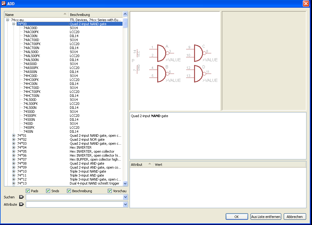

#4359572
@ michael_ (Gast)
>> Doch, braucht man.
Diese Freak-Zeiten sind lange vorbei! Damals, zu seeligen DOS-Zeiten vor
Eagle 4.x gab es keinen Bauteilbrowser, da musste man halb blind durch
die einzelnen Libs navigieren und schon genau wissen, wo was liegt. Das
kann man heute nicht mehr verkaufen. Das muss INTUITIV sein!

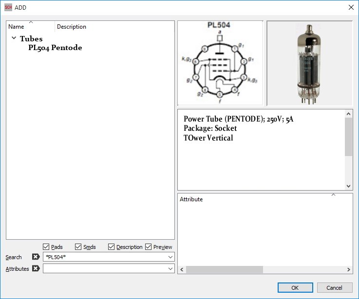

OP #4359585
Toxic schrieb:
> michael_ schrieb:
>> Mecker nicht rum mit deiner superneuesten Version.
>> Auch in deiner Version findest du keine EL81 :-)
> Da liegt ein Missverstaendnis vor - den LP2980 hatte ich auch nur in
> einer user-lib gefunden.
> Die EL81 fand ich allerdings auch nicht - dafuer aber die PL504 !
Hi Toxic,
wie geht das denn????
in den Fenstern oben rechts werden doch eigentlich symbol und package
angezeigt..... wieso sehe ich da zwei Abbildungen?
Schorsch

Kann man machen, aber dann passiert genau DAS, was man eigentlich
vermeiden will, nämliche ein RIESIGE Liste an Bauteilen, bei der man den
Wald vor lauter Bäumen nicht mehr sieht. Diese Subtypen (4001, 4002,
etc.) müsste man in eienr weiteren Hierachieebene unterbringen, aber das
kann Eagle nicht. Darum würde ich es lieber dabei belassen. Man kann
nicht alles haben.
Die Sache mit der Technologie ist zwar nett, bringt aber mehr Verwirrung
als Nutzen bei der Auswahl. Beispiel Logikschaltkreise. Dort ist es zur
Auswahl vollkommen schnuppe, ob ich AC, HC, HCT oder sonstwas will. Dort
will man nur den Typ ala 74xx00 und das Gehäuse wählen, der Rest ist nur
Nebensächlichkeit. Siehe Anhang.
