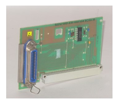

Ich tüftle hier an einem uralt Inkjet Siemens PT89 rum.
Ist wohl einer der allerersten Tintenstrahdrucker.
Ich bräuchte Unterlagen zu dem Gerät. Hat noch ein Siemensianer zufällig
was zu der Maschine ?
Faszinierendes Gerät mit handgeschnitztem Druckkopf und tollem Aufbau.
Mich interessiert besonders die Piezo Ansteuerung.
Danke
Sepp

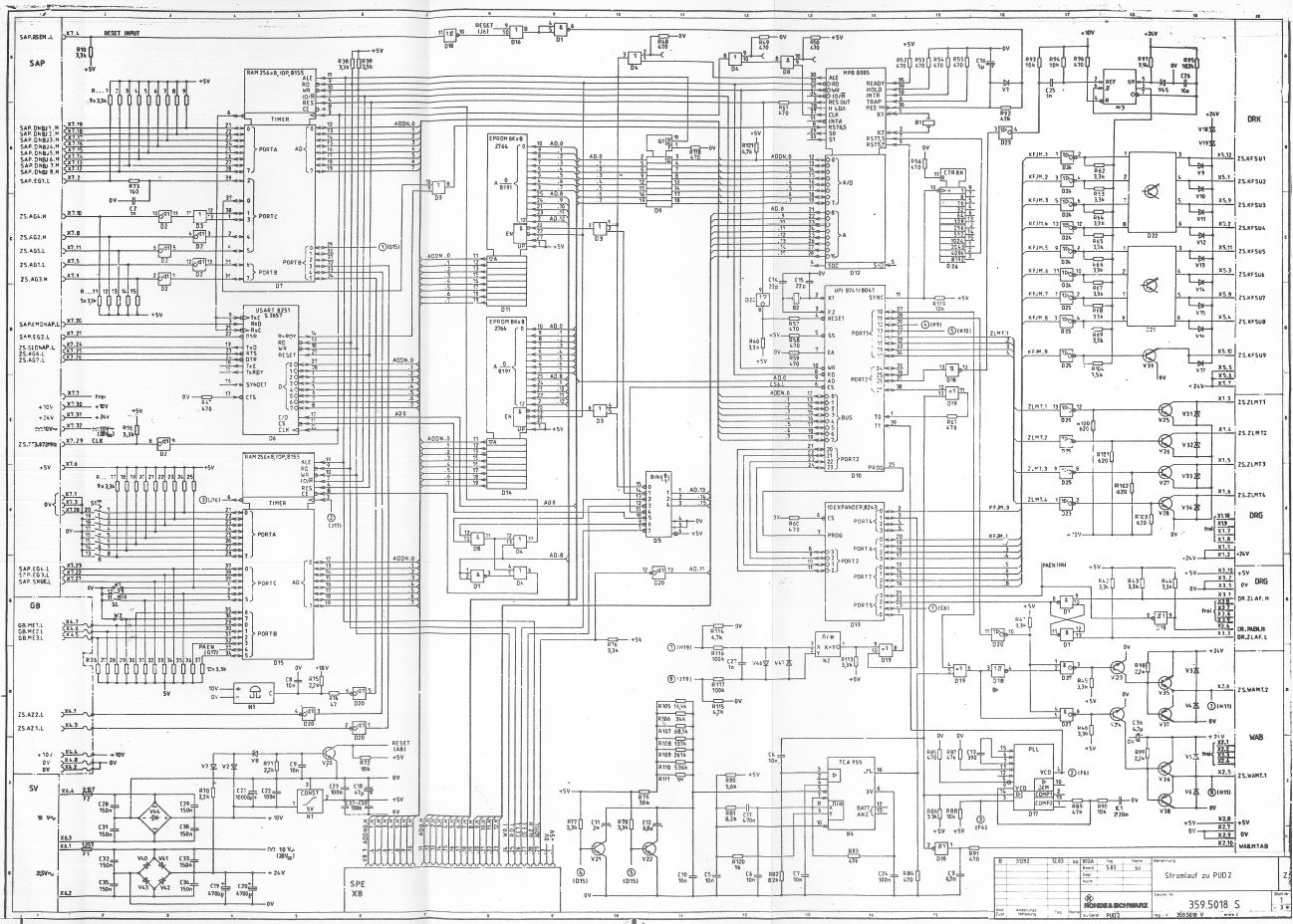

OP #4362553
Genau um dieses "Wundergerät " geht es.
Die 72 dpi und die Piezoröhrchen sind das interessante.
Ich möchte andere Flüssigkeiten damit "drucken".............
Ich habe einen nagelneuen unbenutzen Drucker hier. Der hat noch nie
gedruckt!!
Da ich aber die Ansteuerung besser verstehen muß, brauche ich den
Schaltplan.
Hat niemand was rumliegen ? Im Netz ist nichts verfügbar. In den 80 er
Jahren war das noch zäh mit online Schaltplänen.
Der ist so schön aufgebaut, und die Schaltung sieht gut modifizierbar
aus.
Gruß vom Sepp
Gast #4364134
leider habe ich mei Servicemanual schon vor einigen Jahren entsorgt.
Ich weiss aber noch, dass die Piezos über einen angeregten
LC-Schwingkreis angesteuert werden um die notwendige Spannung zu
erzielen.
Auf dem Mainboard sollten sich zu jeder Düse eine entsprechende Spule
finden
OP #4364398
> erzielen.
> finden
Das klingt interessant. Ich wundere mich schon wie die Ansteuerung
gemacht wurde. Das Netzteil hat scheinbar nur niedrige Spannungen.
Es gibt ein seltsames Keramikmodul scheinbar ein Speizialteil von
Siemens.
Sind scheinbar die Leistungstransistoren für die Piezos drauf und andere
diskrete Bauteile.
Das wird wohl von einem 74HC244 angesteuert. Der hat aber nur 8 Kanäle
obwohl es 9 Piezos sind ?? Da wollte ich andocken.
Spulen sind mir nicht aufgefallen. Wäre aber die technisch mögliche
Erklärung.
Die Piezos denke ich werden mit ca 100V angesteuert.
Gab es denn für das Gerät mal gute Unterlagen ? So mit detailliertem
Schaltplan ?
Ich konnte nirgends was finden.

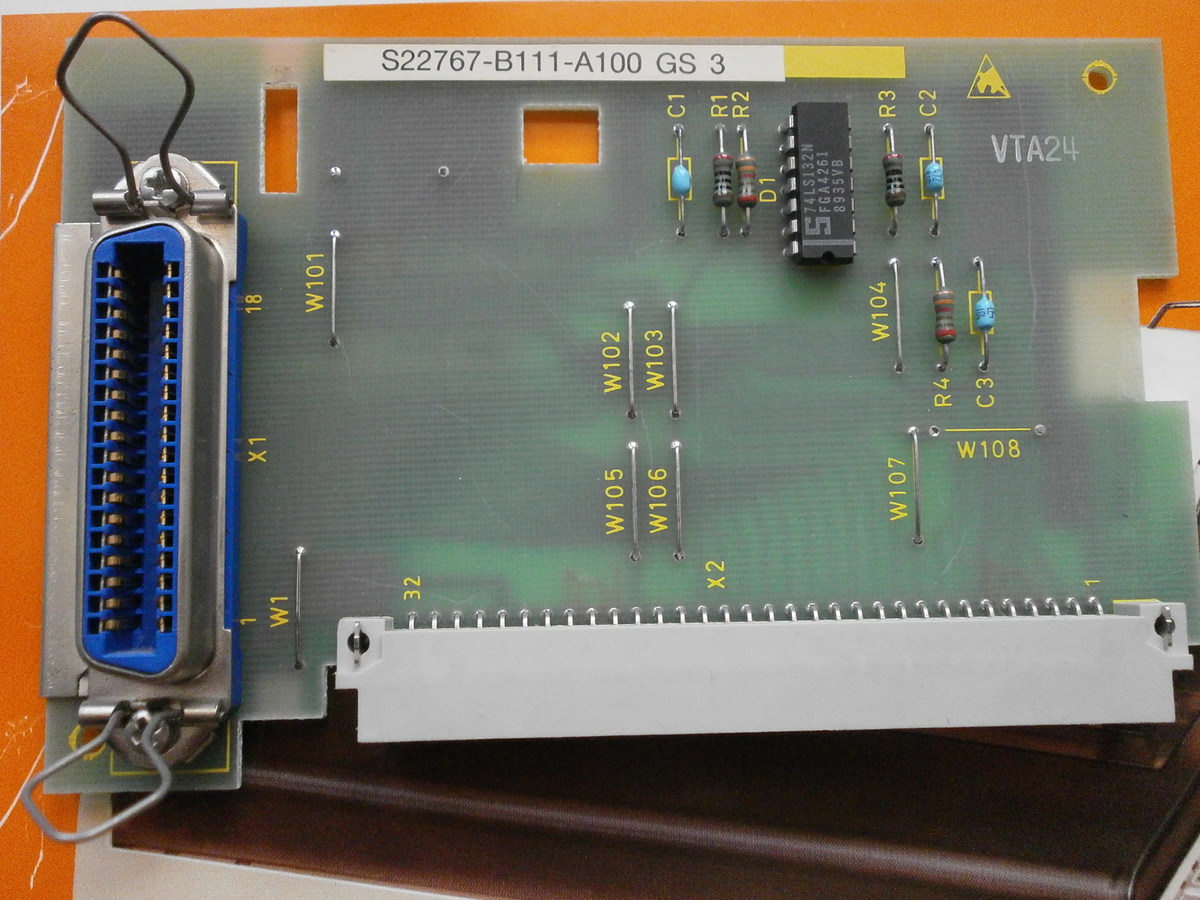

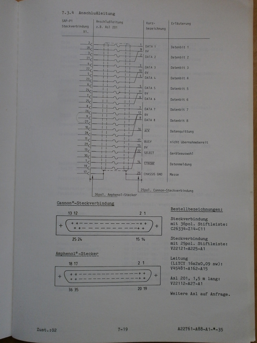

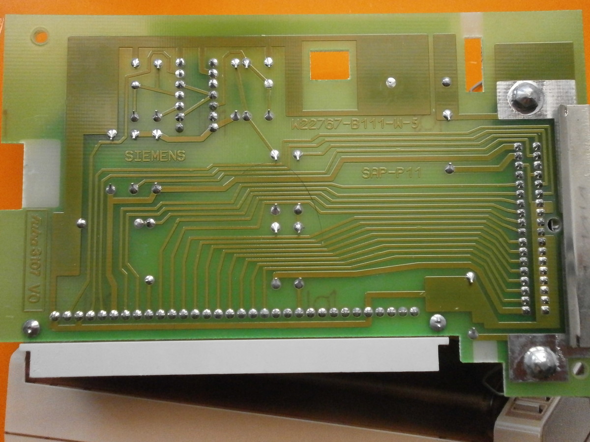

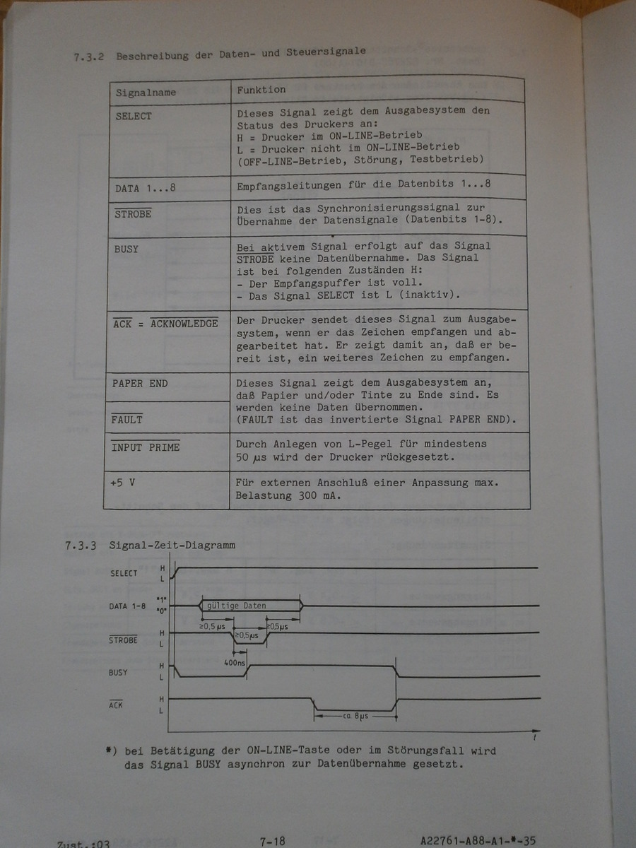

OP #4916246
Danke für die interessanten Infos.
Ich stopsel immer noch an der alten Kiste rum.
Mir hat mitlerweile ein freundliches Forumsmitglied ein Servicemanual
kopiert.
Aber man glaubt es kaum, genau meine Druckerversion ist nicht drin......
Total andere Platine, was die Sache sehr zeitaufwendig macht.
Daher suche ich immer noch Unterlagen von der Version, bei der die

Gast #5697717
Hallo PT88 Eigner,
Nachdem der PT88 als OEM Einkauf auch von Rohde & Schwarz, München, als
PUD2 angeboten wurde, gibt es auch Handbücher und Schaltunterlagen dazu.
Bei Interesse kann ich hier Scan's zur Verfügung stellen.

Gast #5700858
hier nur ein "erstes Bild" zu der Produktbeschreibung von Rohde &
Schwarz.
Die Unterlagen habe ich als PDF - kann diese hier jedoch nicht anhängen,
leider. Müssen also sehen wie ich diese, bei Anfrage transferiere -
eventl. PN.
Gruss aus BY
Gast #5700868
suche noch den Schaltplan zur Centronics-Schnittstelle
S22767-B111-A101..
Eventl. genügt auch ein gut aufgelöstes Foto von der Steckkarte von vorn
und hinten. Hihi.. da wird nur ein Schmitt-Trigger IC auf der
Schnittstellenkarte verwendet - das sollte sich nachbauen lassen.
Würde mich freuen wenn jemand der die Karte hat solche Fotos der KArte
machen könnte.
Gruss aus BY
Gast #5700881
hier nur "ein Bild" von der Schaltung des PUD2..
eventl. PN.
Gruss aus BY
Gast #6084581
ich bin beim Aufräumen im Keller eben auf eine solche
Centronics-Erweiterungskarte gestoßen und beim googeln darüber, was das
eigentlich ist, hier im Forum gelandet.
Falls noch Interesse an der Karte besteht, kann ich sie gerne abgeben.
Grüße, Patrick
