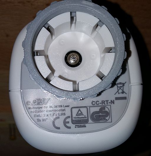

ich habe mir ein kleines Thermostat gekauft, und aus Neugierde mal
aufgemacht.

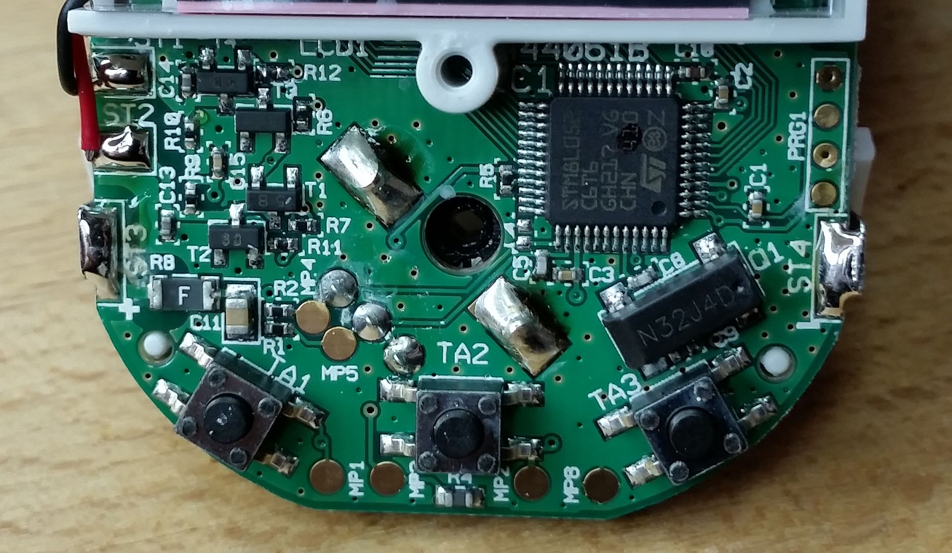

In drinnen arbeitet ein kleiner 8-Bit stm8l052c6t6.
http://www.mouser.com/ds/2/389/DM00057687-492223.pdf
Laut Datenblatt habe ich jetzt auch schon herausgefunden, dass er sich
per USART Programmieren lassen müsste, und dass die Pins
USARTT1_CK,V+,USART_TX,GND rausgeführt sind. (Leider nicht USART_RX:()
Um das ganze jetzt zum rollen zu bringen, welche Software bräuchte ich
denn um für den Mikrocontroller zu entwickeln?
LG. Coco

von Axel S. (a-za-z0-9)
STM schrieb:
> Beitrag "EQ 3N Heizkörperthermostat Schaltplan"
Bei dem Thermostat in diesem Schaltplan sind aber Reset (PA1) und SWIM
(PA0) auf den Programmieranschluß herausgeführt. Das ergibt auch viel
mehr Sinn als die Belegung des TE (die er vermutlich einfach nur falsch
ermittelt hat). Und dann braucht er keinen seriellen Adapter, sondern
einen SWIM Adapter. Entweder so ein ST-Link in USB-Stick Form vom
Chinamann (ebay) oder den SWIM-Adapter von einem STM8 Discovery.

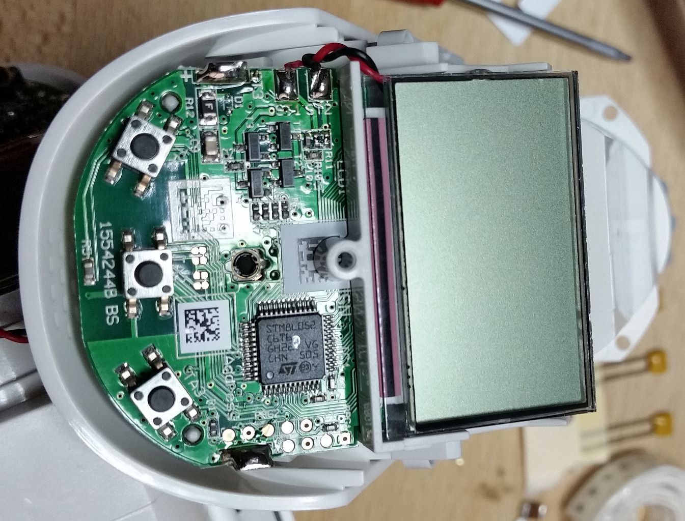

Ja wie es scheint, habe ich mich in dem Pin geirrt. Die rausgeführten
Pins sind SWIM Pins (RST und SWIM). Ich werd mir mal einen günstigen
SWIM Adapter vom Chinamann besorgen.

von Philipp Klaus K. (pkk)
Ich hab' mir nun auch 'mal so ein Thermostat bestellt. Wenn ich nächstes
Jahr Zeit finde, kann ich dann ja ein Tutorial "Getting started with
STM8 development using free tools and the Model N Thermostat" oder so
schreiben.
Philipp

von google (Gast)
Heute ist mein Thermostat gekommen, anbei ein Bild von der Platine.
Pin 1 des STM8L052C6T6 ist SWIM, Pin 2 ist NRST, demzufolge liegen an
PRG1 auf dem Bild von unten nach oben SWIM, Vcc, NRST, GND.
von google (Gast)

von STM (Gast)
Der Vollständigkeit halber anbei noch die Bilder der für 19,95 € bei
Pollin erhältlichen bluetooth-Variante ..
