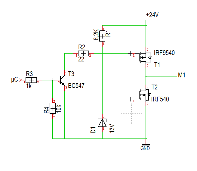

von Stefan (Gast)
Hallo nochmals,
funktioniert denn nachfolgende (nur halbe Seite) Treiberschaltung,
ich benötige nur Links  0  Rechtslauf.
Es geht mir um die Ugs von 20Vmax.
Haut dass mit D1 (13V) und R1 so hin?
Schutzbeschaltung Motorseitig ist hier nicht eingezeichnet!
Sorry, hab vor vielen Jahren mal RFT gelernt, bin aber leider schon
lange
aus dem Beruf weg...
von Falk B. (falk)
@Stefan (Gast)
Eine GESCHEITE H-Brücke ist deutlich mehr als ein paar MOSFETs und eine
halbgare Ansteuerung.
Lass den Quark, mach es richtig. Was spricht gegen 2xL6203? Das
funktioniert sicher. Oder einfach old school zwei Relais mit
Wechslerkontakt?

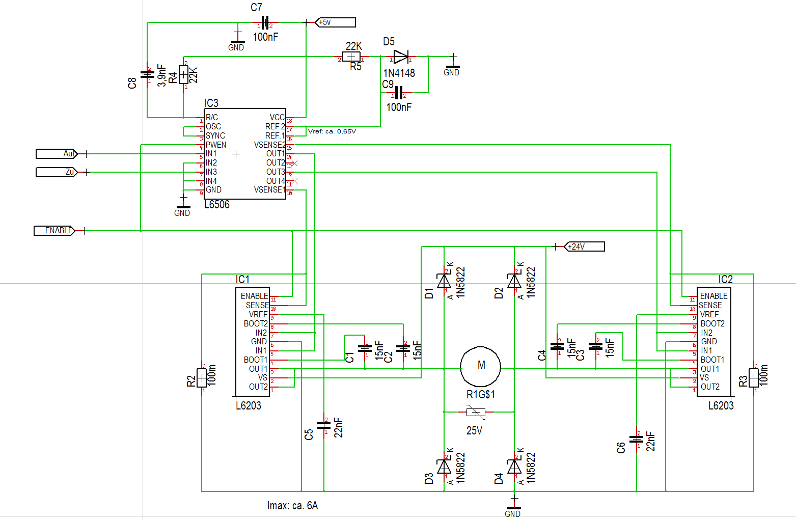

von Stefan (Gast)
Hallo nochmal,
dann sollte das jetzt besser sein..
Imax ca. 6,5A /
Gruß Stefan
von Stefan (Gast)
.... R5 sollte 2,2kOhm sein, nicht 22k!
von Stefan (Gast)
hm, ein TLE5206 würde 5A Betriebsstrom (kurzzeitig 6A) aushalten,
ein Blockieren des Motors ist im Normalfall nicht möglich. Der könnte
doch evtl. auch passen, bei etwas weniger Schaltungsaufwand?
von Falk B. (falk)
@Stefan (Gast)
>Imax ca. 6,5A /
Das ist OK. Aber.
Es fehlen viele Punkte an Leitungsverbindungen!
C5,C6 sollen 220nF sein.
D1-D4 sind überflüssig, die sind schon in den L6203 drin.
Der Varistor ist auch überflüssig.
Es fehlen ca. 1000uF an +24V
Der Rest ist OK. Den TLE5206 würde ich nicht nehmen, das wird recht
knapp, denn der hat auch bis zu 500mOhm / MOSFET, identisch zum L6203.
von Stefan (Gast)
die 24V Spannungsversorgung hab ich jetzt nicht direkt mit
hineingezeichnet, die Leitungsverbindungen sind im Schaltplan schon
drin, aber in der Bildschirmkopie komme die sehr klein rüber.. leider.
die beiden C werde ich abändern, Dioden und VDR löschen.
Werde es dann so aufbauen und testen!
Danke!
