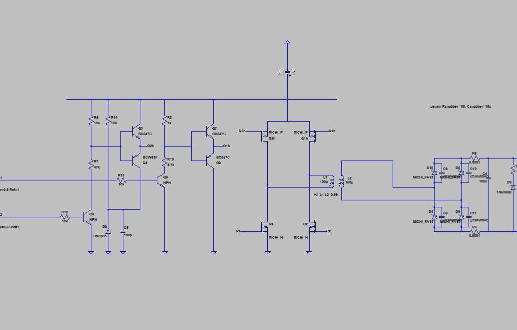

Ich will in einer H-brücke mit 500kHz einen PMOS asteuern. High liegt
auf 50V,
also benötige ich eine Gate Signal von ca. 40V (ein), 50V (aus).
Da Cgs etwa 500pF ist, sollten ca 100mA-200mA in das Gate fließen
können.
Zwei Möglichkeiten fasse ich ins Auge:
1) Spannung durch Einschalten eines npn und Spannungsteiler vorgeben
(Bild-1)
Nachteil: Hohe Verlustleistung durch Querstrom. Der Schaltstrom ist
200mA, bei einem B von 100 habe ich Ib=2mA, also Querstrom ca. 10mA. In
der Simulation geht es - ist aber etwas viel Verlustleistung. Bei
weniger Querstrom ist die inschaltzeit zu lang. Mcht Darlington hier
Sinn - zu langsam, etc...? Wird dann aber halt immer
aufwändiger...Aufpassen müsste man jedenfalls, dass das Ugs nicht über
20V geht (Z-Diode wie im Bild?)
2) Hochpass, der die Impulse anhebt (siehe Bild-2)
In der Simulation geht es.
Jedenfalls muss man für beide Varianten ausreichend viel Strom
bereitstellen. Ein TTL Ausgang liefert nur 20mA, also benötige ich einen
Spannungsfolger (wie im Bild 1)
Gibt es andere Varianten, an die ich nicht gedacht habe (abgesehen von
fertigen Gate Treibern)?
Danke + LG

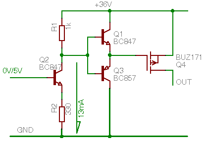

Der Treiber im Anhang müsste sowas machen, was du möchtest ... die Q2 +
R2 Kombination verhindert, dass die Spannung am Gate die max 20V Ugs
übersteigt. Du musst über R2 noch ausrechnen, wie hoch er dimensioniert
sein muss, in Abhängigkeit der Betriebsspannung und des
Eingangsspannungs-Pegels.
Statt BC847 und BC857 würde ich eher BC817 und BC807 verwenden.
von Michael W. (Gast)
Vielen Dank für die Antwort mampf,
diese Schaltung ist etwas besser als meine, da der linke Transistor
nicht in Sättigung geht. 0,65W Treiberleistung bei zwei Treibern ist
aber nicht wenig, wie ich oben schon sagte...

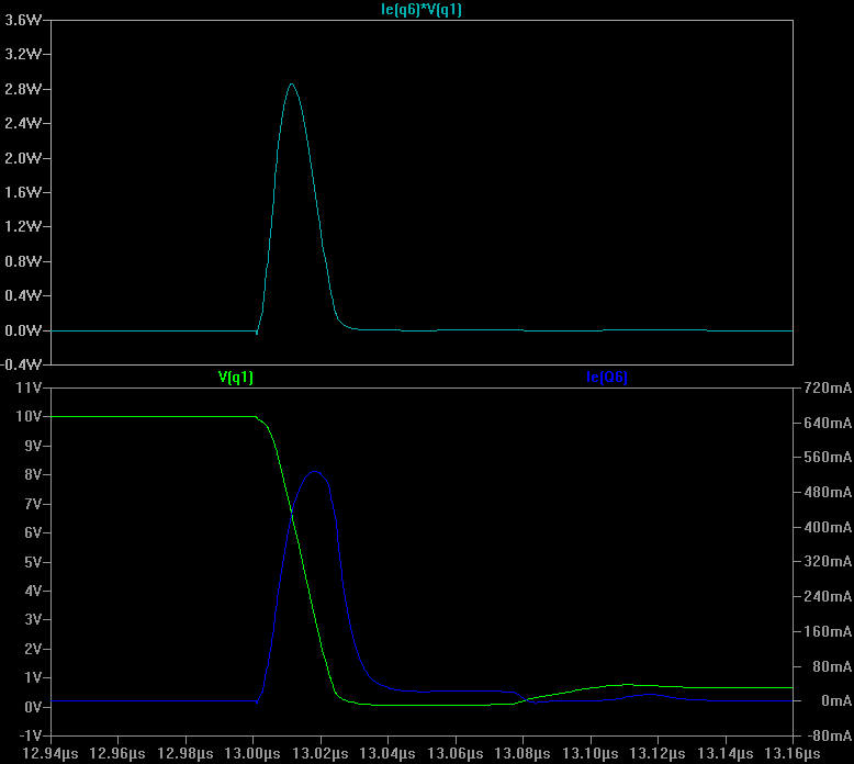

Diese Ladung wird bei einem U(ce) von 10V geliefert (** siehe unten).
Die dissipierte Energie ist daher
W(trans) = Q*U(ce) = 1*10^-7 Ws.
Das passiert alle T = 2us, im Mittel ist das die verbratene Leistung von
P(mittel) = W(trans)/T = 50mW.
Nun ist die U(ce) während des Ladevorgangs im Mittel nur 5V statt 10V,
und somit habe ich
P(mittel) = 25mW.
Genau diesen Wert spuckt mir auch die LT Spice Simulation aus: 50mW in
Summe, also ca 25mW pro Transistor.
In der Simulation:
Oben: Leistung im Transistor
Unten: Ic und Uce.
Bist du sicher, dass das Thema "Hitzetod" hier wirklich relevant ist?
Axel, ich sehe gerade dass du mit Uce=50V gerechnet hast. Bei meiner
Schaltung schalten die (High-Side) Transistoren gegen eine
Referenzspannung, sodass maximal nur 10V anliegen.
Damit sind die Verluste im Transistor natürlich um das 5-fache geringer.

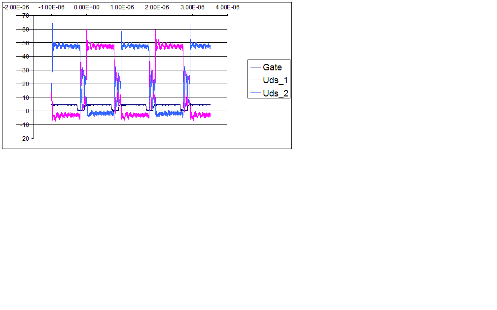

Jetzt habe ich einen Prototypen realisiert:
* H-Brücke mit 4xFDC3612
* Gate Treiber 2xLM5109
* 512kHz
* 48V primär
* 15W sekundär
Soweit funktioniert alles, die FETS werden bei Vollast gerade mal 34°C
warm, was akzeptabel ist. Der Wirkungsgrad ist 85%, was zwar nicht
"super" ist, mir aber reicht.
Woran ich jedoch noch laboriere: Die Transistoren werden bei harmlosen
Aktionen kaputt: z.B. beim langsamen hochregeln der Brückenspannung,
beim Anbringen von Tastköpfen an Prüfpunkten, etc...Das FET-Sterben geht
immer mit irgendwelchen manipulativen Aktionen einher, egal bei welcher
Leistung.  Kann es sein, dass durch Hantierungen am Aufbau kurze

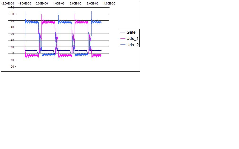

transiente Spitzen entstehen, die den FET umbringen? Nachher sind
meistens alle 4 FETS kaputt, durchlegiert und niederohmig.
Der FET hat 100V Ugs(max).
Das Oszilloskopbild (siehe Anhang) zeigt Spitzen bei den U(ds), die aber
65V nicht überschreiten.
Ich tendiere nun dazu, einen anderen FET zu verwenden, der ein etwas
höheres Uds hat (z.B. FDC86244). Lieber wäre es mir aber, die Ursache an
der Wurzel zu packen: Kann man die FETs gegen Überspannungen gezielt
schützen? Bis auf 2 Stüzkondensatoren (100nF) an den beiden Brückenästen
habe ich nichts eingebaut.
Gehen meine Gedanken überhaupt in die richtige Richtung?
Hat hier jemand Tipps aus der Praxis?
Danke und liebe Grüße,
Michi

von eProfi (Gast)
Ohne exakten Schaltplan, Layout und Foto ist die Frage nicht
beantwortbar.
Welches Oszi hast du, welche Probes?  Wie gegroundet?
> beantwortbar.
eProfi hat recht. Ohne das wäre alles raten.
Schau dir mal das Datenblatt des NCV8440 an. Er ist für deine Anwendung
sicherlich nicht geeignet, da er für 500 kHz viel zu langsam ist (ca.
0,2 us turn-on-delay, ca. 0,8 us rise time, ca. 2 us turn-off-delay und
ca. 1 us fall time). Dennoch siehst du in seinem "Prinzipbild" wie du
einen MOSFET schützen könntest.
Mir ist es nur einmal passiert, als ich an der Sekundärseite einen
Tastkopf dranhängte. Die Sekundärseite ist isoliert. Das Oszi geht nicht
über einen Trenntrafo, es hing aber auch nichts anderes dran, als diese
eine Probe.
Das andere mal beim verändern der Brückenspannung.
Ich habe vorher schon stundenlang mit angeschlossenem Tastkopf gemessen,
ohne dass etwas passiert wäre, nur eben dieses eine Mal ging es bein
Anschließen des Tastkopfs während des Betriebs kaputt.
Um wieviel sollte man das Udsmax überdimensionionieren. Bei 48V habe ich
halt 100V gewählt. Aus dem Oszilloskopbild sieht man, dass Spitzen bis
zu etwa 65V auftreten.
Außerdem habe ich die Testschaltung auf einer Lochrasterplatte aufgebaut
und die parasitären Komponenten sind wahrscheinlich wesentlich größer
als im fertigen Layout.
Würde es etwas bringen, parallel zu den DS Stecken Snubber anzubringen?
Ich halte das aber für eher kontraproduktiv, da ich ja extra einen
schnellen FET mit geringem Cds gewählt habe...Das Oszi Bild oben zeigt
während der Totzeit (ca. 200ns) jedenfalls ausgeprägte Schwingungen, die
jedoch nicht größer als 30V werden.
