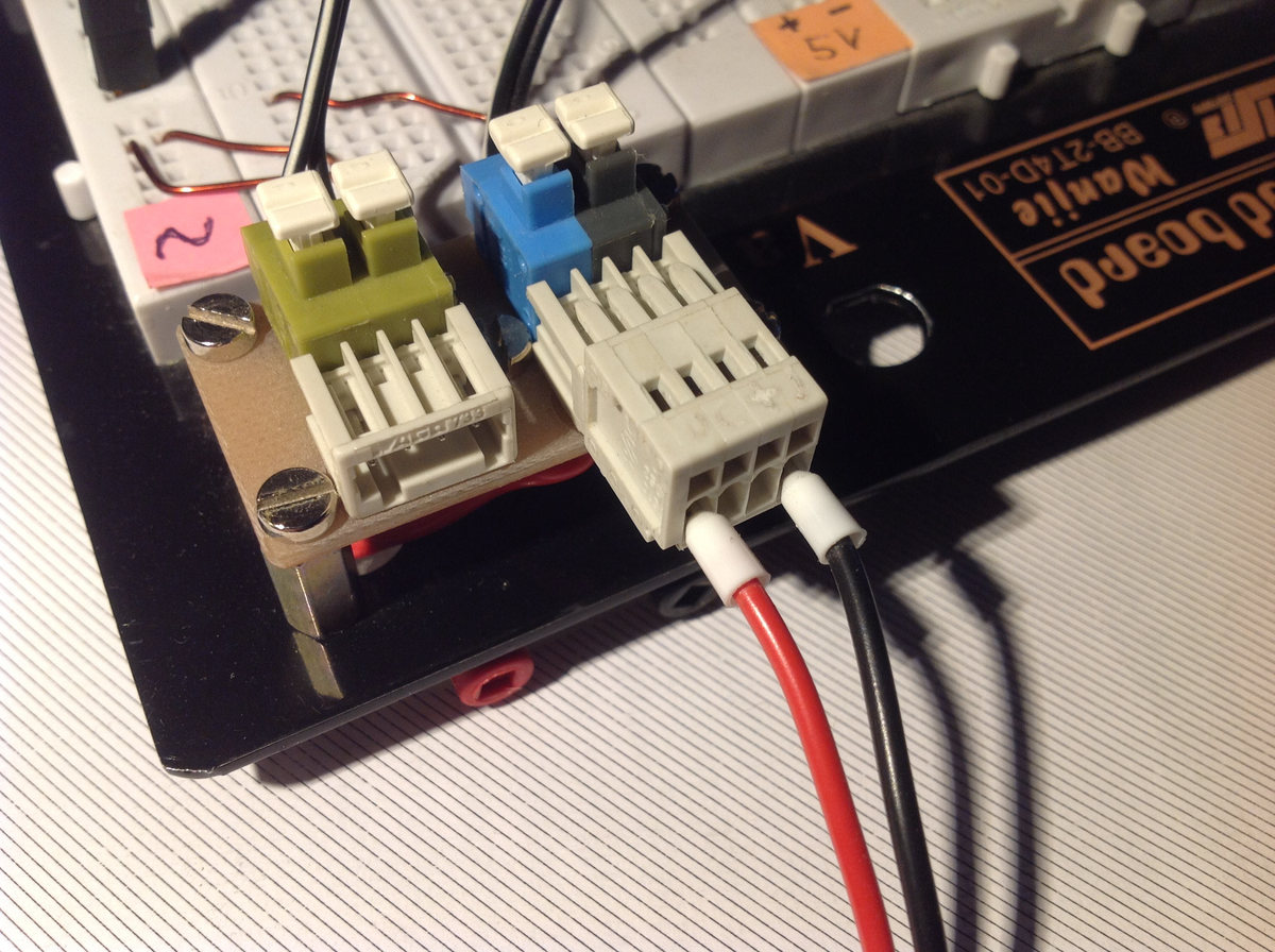

Oh D. schrieb: > empfehle ich polarisierte Stecker Sehr schön sind die 733 von Wago. In die Klemmen kriegt man sogar noch 0,5er Aderendhülsen rein. Elektro-negativ schrieb: > Kann man erfahren welche andere Lösung du gefunden hast? Eigenbau. Groß und klobig, aber was solls.

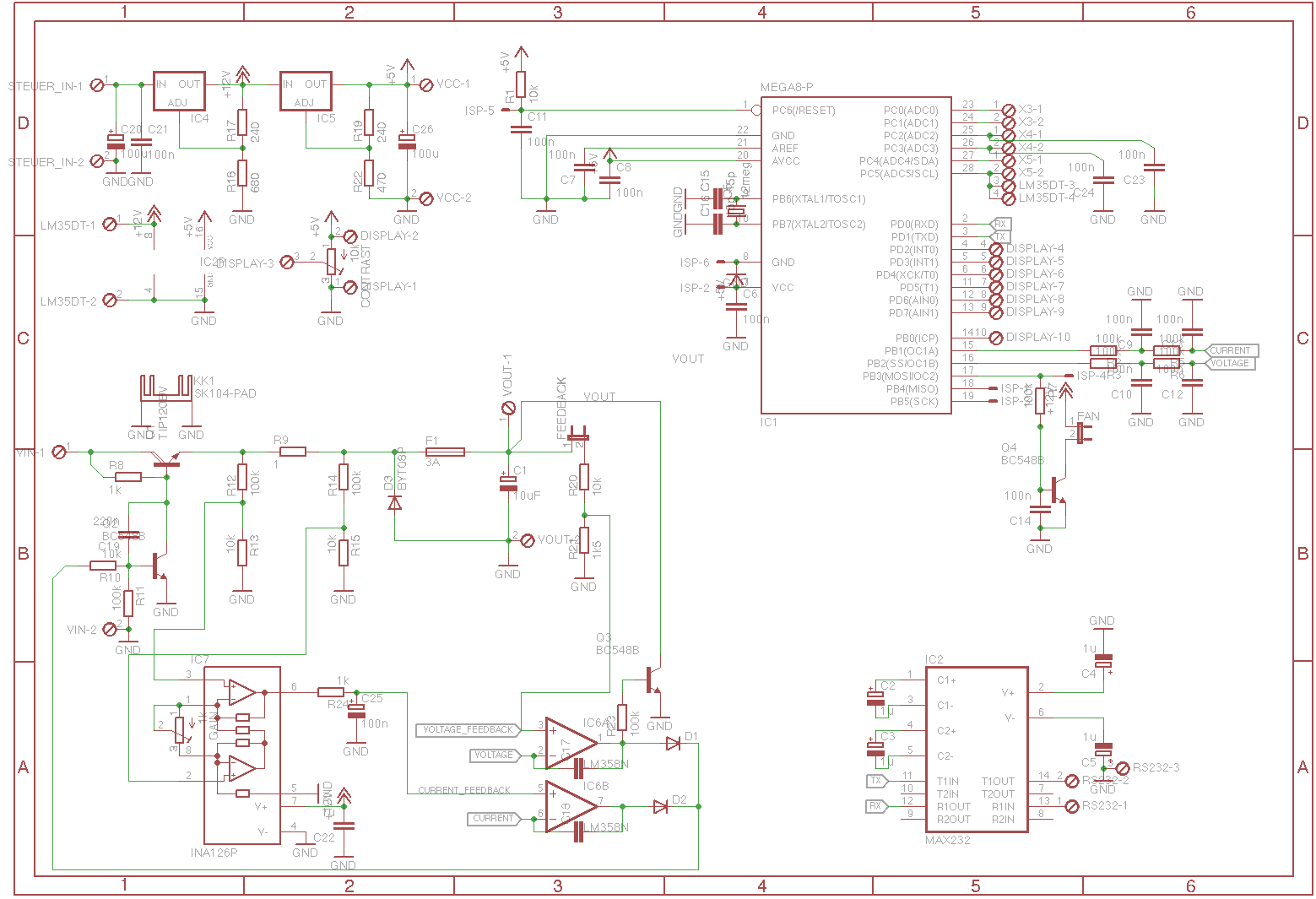

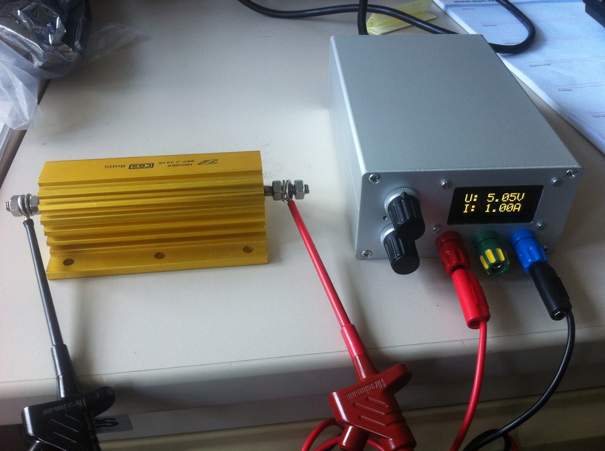

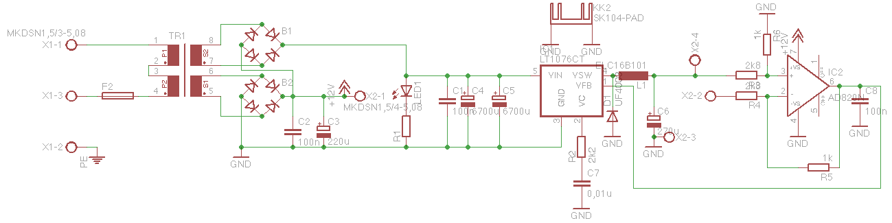

Alexander S. schrieb: > Eigenbau. Groß und klobig, aber was solls. Also etwa so wie bei mir?

M. K. schrieb: > Also etwa so wie bei mir? Schönes Gerät und sauber verarbeitet! Würdest du bitte davon mehr veröffentlichen? Finde es sehr ansprechend und wäre mir durchaus einen Nachbau wert. Würde perfekt auf meinen Schreibtisch passen, um schnell mal was zu testen. Insbesondere Schaltplan und ein oder zwei Bilder vom Innenleben wäre dazu ganz praktisch, natürlich nur sofern du magst ;) Würde mich wirklich sehr freuen :)
M. K. schrieb: > Also etwa so wie bei mir? Nein. Definitiv nicht so formschön und vorzeigbar wie bei dir. Das Loch zwischen den Potis ist LED?

Lennie schrieb: > Schönes Gerät und sauber verarbeitet! Würdest du bitte davon mehr > veröffentlichen? Finde es sehr ansprechend und wäre mir durchaus einen > Nachbau wert. Würde perfekt auf meinen Schreibtisch passen, um schnell > mal was zu testen. Genau der Schreibtisch war bei mir das primäre Ziel. Es ist 54 mm hoch, 105 mm breit und 160 mm tief. Gehäuse ist von Fischer, relativ teuer (gesamt was um die 25 Euro). Ober- und Unterteil ist ein KOH 2 + KOH 4. Lennie schrieb: > Insbesondere Schaltplan und ein oder zwei Bilder vom Innenleben wäre > dazu ganz praktisch, natürlich nur sofern du magst ;) Schaltplan, kein Problem (ist aber noch sehr chaotisch, ich hab ihn nicht geordnet). Bilder vom Innenleben hab ich leider nicht. Strom lasse ich von einem INA126 messen und passend umformen, ich hab auch einen LM324, der u.a. die Highside-Strommessung vor nimmt. Der ist aber insbesondere bei kleinen Ausgangsströmen relativ ungenau. Der Atmega steuert das Netzteil nur und regelt es nicht, gibt also nur die Sollgrößen vor. Das Netzteil lässt sich auch mit RS232 ansteuern (was mir auch wichtig war). Bei Trafo musste ich spielen, am Anfang hatte ich den konventionellen Trafo (BlockTrafo, 2 * 15 V 1 A) nur vorgeschaltet (mit umschaltbarer Wicklung). Durch den kleinen KK (Platz ist halt begrenzt) hatte ich aber fix Temperaturprobleme (insbesondere bei größeren Strömen). Deshalb hab ich einen LT1076-HV im Einsatz, der dafür sorgt dass der Spannungsfall vom Eingang bis zur Ausgangsklemme immer konstant ist (ich glaub ich habs auf 3.5V eingestellt). Dadurch komme ich aktuell sogar ohne Lüfter aus. Temperatur des KK wird bei mir durch einen LM35 gemessen und wenns zu heiß wird schaltet der Atmega den Ausgang ab (0V Spannungsvorgabe und 0A Stromvorgabe, der Lüfter wird dann voll aufgedreht). Nur ein Aus- und Einschalten bringt das Netzteil dann wieder ins Rennen...aber nur wenn die Temperatur auch passt. Alexander S. schrieb: > Das Loch zwischen den Potis ist LED? Könnte man ggf. Nachrüsten, primäre Idee ist aber, dass darüber kühle Luft nachströmen. Zur Gehäuseseite bläst ein 25*25 mm Lüfter die Luft aus dem Gehäuse raus.
