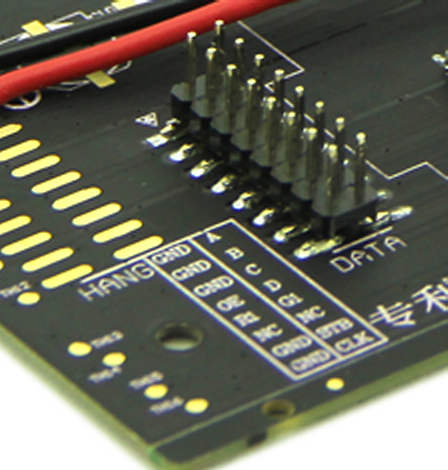

ich bin gerade dabei diese LED Matrix an einem ATmega128 in Betrieb zu
nehmen.
Hier ein Link zu dem Panel:
http://www.seeedstudio.com/depot/Ultrathin-16x32-Red-LED-Matrix-Panel-p-1582.html
Nun bin ich im Internet auf den Begriff HUB08 Interface gestoßen.
Habe google gefragt, aber nichts brauchbares gefunden.
Kenn einer von euch dieses Interface?

Eugen.S schrieb:
> Kennt einer von euch dieses Interface?
Ja, die PIN-Belegung ist auf dem verlinkten Bild auf dem PCB
aufgedruckt.
Über A, B, C und D wählst Du eine Zeile, über Clock schiebst Du die Bits
für Rot (R1) und ggf. Grün (G1) in die Schieberegister und mit
Latch-Enable (Strobe) schaltest Du sie auf die Ausgänge durch.
Damit es beim Umschalten nicht flackert, schaltest Du mit OE die
Ausgänge kurzfristig aus.
Hier für RGB ganz gut beschrieben:
https://learn.adafruit.com/32x16-32x32-rgb-led-matrix/new-wiring

Ich will die LED-Matrix als Anzeige von RS-232 Befehlen nutzen. Dabei
sollen paar zeichne auf einer 16x16 Fläche je nach seriellem Befehl
dargestellt werden. Die andere 16x16 Hälfte zeigen sie Einstellung eines
Kodierschalters an. Also eigentlich nicht viel.
Die Helligkeit soll nicht über den µC geregelt werden. Diese soll
Konstant sein und ggf über ein Poti geregelt werden. PWM wollte ich
jetzt nicht noch mit dem µC realisieren, obwohl das wahrscheinlich auch
noch ginge.
Dann wäre der Controller wahrscheinlich auch gut beschäftigt.
Was mir noch nicht ganz klar ist, wie ich die Ansteuerung der 2 mal
16x16 unabhängig voneinander realisiere. Was ich bis jetzt weiß ist,
dass ich über SPI zwei befehle senden muss und den Schieberegister
entsprechend zwei Mal ansteuern muss. Muss ich dann das Register 3-4 mal
ansteuern bevor ich dann die Anzeige ansteuere? Habe ich es so richtig
verstanden?
Sind die HUB Schnittstellen genormt?
Und meine Matrix hat noch einen Anschluss mit G1. Wofür ist der da? Ein
B1 habe ich nicht, da es auch keine RGB Matrix ist. Ist G1 evtl. ein
Überbleibsel der RGB Variante?
Der Controller befeuert ständig die Matrix mit Daten aus dem
"Grafik-RAM", quasi wie eine PC-Grafikkarte über einen DVI-Ausgang, nur
mit einem ganz anderen Protokoll.
Um eine "unabhängige Ansteuerung" zu erreichen schreibst Du Deine
Pixel-Daten in die RAM-Teile für die linke bzw. für die rechte
"Bildschirmhälfte".
> Muss ich dann das Register 3-4 mal ansteuern bevor ich dann die Anzeige
> ansteuere? Habe ich es so richtig verstanden?
Ständig befeuern heißt:
1. Vier Bytes für eine Pixel-Zeile über MOSI an "R1" raus schieben
   (oder 4 mal ansteuern, wie Du es formulierst).
   Wenn Du weniger Bytes sendest, wird die "daisy chain" nicht komplett
   überschrieben und es ergibt "Pixel-Müll"
2. OE auf disable
3. Über A, B, C und D (binär) die nächste der 16 Zeilen auswählen
4. Strobe auslösen
5. OE auf enable
6. Mit den Pixel-Daten der nächsten Zeile (wieder 4 Bytes) bei (1.)
   weiter machen.
… und das alles ohne Jitter usw. mit einem durchgehend exakten Timing
ohne Pausen, sonst flackert das Bild.
Es gibt dazu kein Norm-Blatt (ISO, DIN, IEC, …).
linsnled.com hat einen "Quasi-Standard" gesetzt.
Für zweifarbige Rot-Grün-Matrizen und einen SPI mit zwei Bits parallel
bei gemeinsamen Clock.
Eugen.S schrieb:
> Ein B1 habe ich nicht, da es auch keine RGB Matrix ist.
RGB hat i.d.R. 6 Bits parallel mit gemeinsamen Clock: R1 G1 B1 R2 G2 B2
