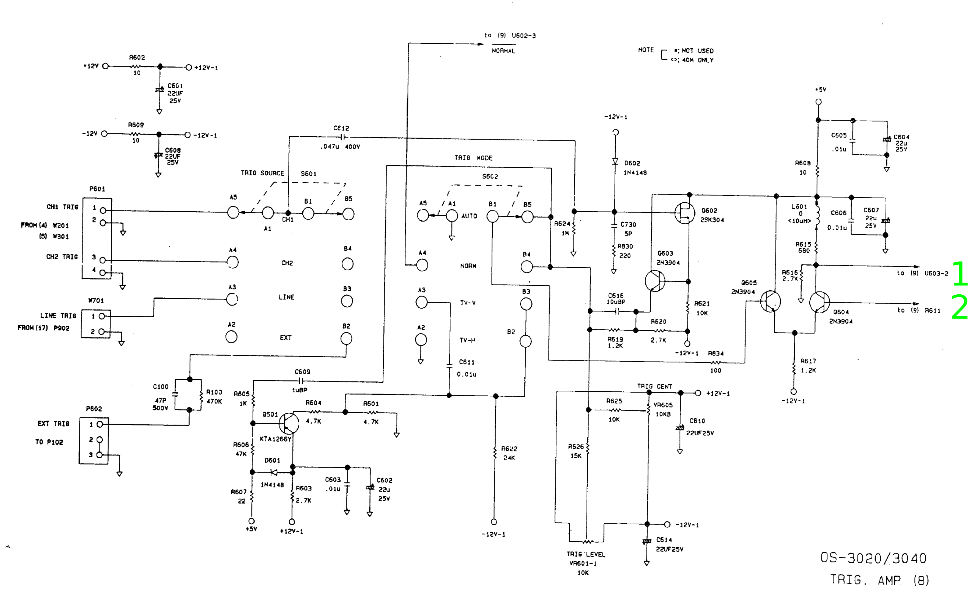

ich habe hier aus dem Forum ein defektes Goldstar OS3020 Oszilloskop
bekommen.

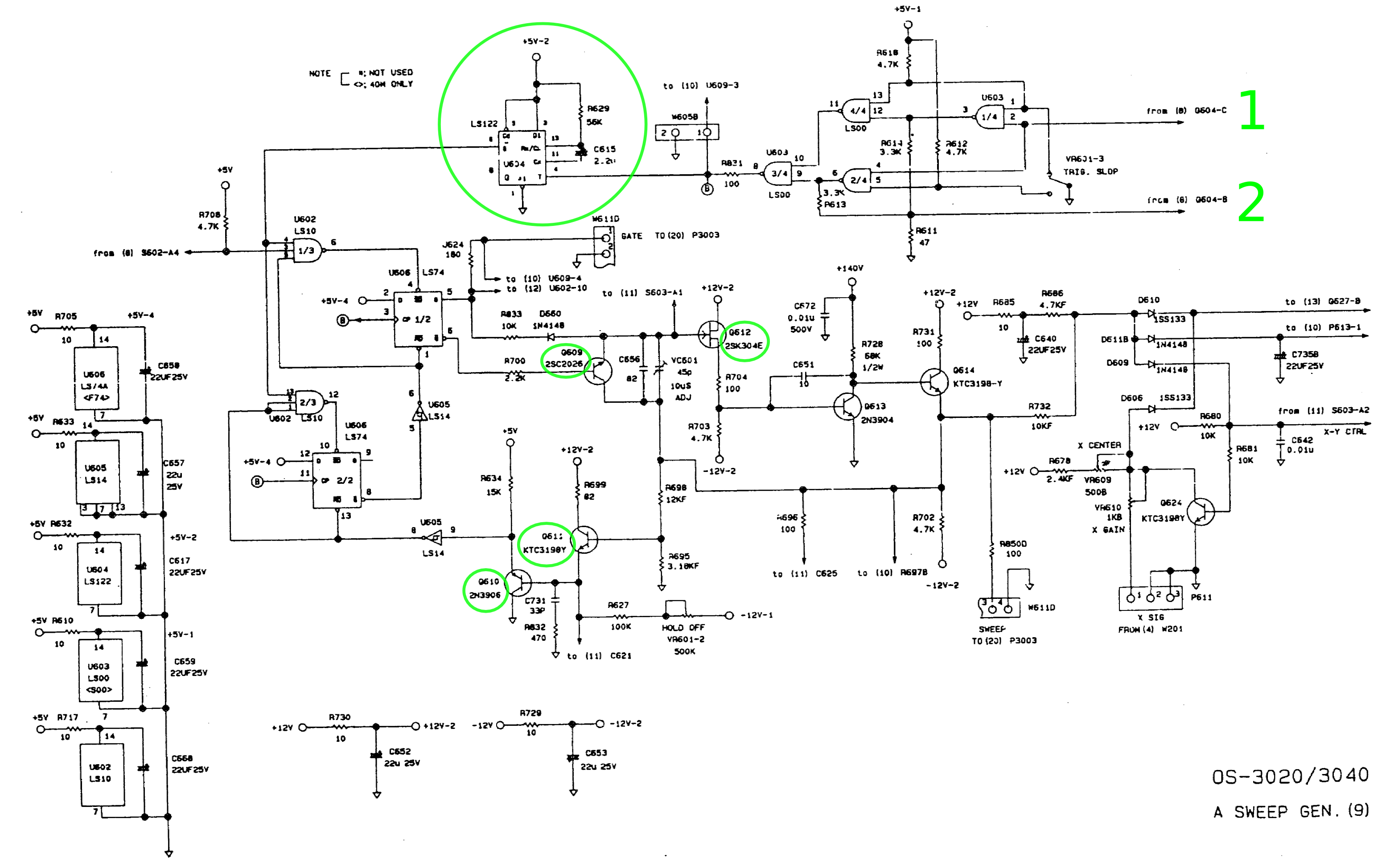

Wie in dem Thread beschrieben ist was am Horizontalem Ablenkgenerator
defekt.
Man sieht also nur das Signal als Punkt. Wenn man die horizontale
Position manuell verschiebt sieht man auch das Signal.
Kaputt gehen folgende Teile:
U604(74LS122: RETRIGGERABLE MONOSTABLE MULTIVIBRATOR)
Q609(2SC2026: NPN)
Q610(2N3906: PNP)
Q611(KTC3190Y: NPN)
Q612(2SK304E: n-Kanal FET)
Ich habe angefangen mir den Schaltungsteil vor dem LS122 anzuschauen:
Das mit den NAND Gattern verstehe ich sohon allerdings verstehe ich
nicht was in dem Teil auf dem ersten  Bild passiert und welche Signale
ich dann an den mit 1 und 2 makierten Punkten bekomme.
Kann mir das jemand erklären?

Gast #4376925
Interessant, wo hast du denn das her, steckte im PDF nicht drin.
Was kannst du messen, hast du noch ein Oszi, oder nur DMM ?
Miss erst mal die Betriebspannungen.
Prüfe die Stecker P6100 und W611D.
OP #4376936
In dem link lässt sich noch der zweite Teil herunterladen.
Hab zwei Multimeter und noch ein zweites einfaches Oszilloskop.
Spannungen messen und Stecker prüfen kann ich nächste Woche machen.
Kann mir trotzdem jemand erklären wie der Schaltungsteil funktionieren
soll?
In der Reihenfolge der Signalverarbeitung:
Sourcefollower Q602, dann Emitterfolger Q603 mit verstellbaren Pegel
(Trig Cent).
Q501 ist das Amplitudensieb für Composite Video.
Q605 ist Ausgangsbuffer und Q604 ist ein Gate für positive oder negative
Flanken, je nach Trig. Slop Stellung. An deinem Punkt (1) sollten also
mMn Nadelimpulse stehen - getort von Punkt (2).
