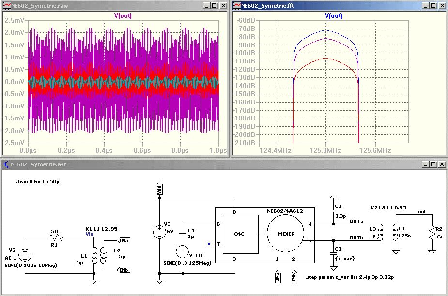

Habe noch eine Frage zu einem passenden Übertrager.
Baue grade einen einfachen Upconverter für ca. 0 bis 30MHz mit einem
NE602 und 125MHz TTL-Oszillator.
Mit dem Stick soll also der Bereich von 125MHz bis 155MHz empfangen
werden (konvertierter Kurzwellenbereich).
Am liebsten möchte ich das konvertierte Signal mit einem Übertrager
symmetrisch an Pin 4 und 5 abgreifen und für den Eingang des
RTL-SDR-Sticks transformieren.
Also von 3 kOhm auf 75 Ohm.
Was für ein Ringkern kommt hierfür in Frage bzw. kann man auch einen
Doppellochkern benutzen?
(habe vermutlich keine UKW-tauglichen Ringkerne vorrätig)

Eine Impedanz von 5 x 1,5k wird eh schwer erreichbar sein wegen der
parasitären Kapazitäten. Außerdem ist das Signal um ca. 15dB zu groß.
Du könntest dem Mixer ein symetrisches Dämpfungsglied nachschalten, um
auf 300 Ohm zu kommen, gefolgt von einem 4:1 Balun.
Gruß, Bernd
von Gerd S. (alea)
hier werden div. Lösungen, auch mit NE602 vorgestellt.
http://retrovoltage.com/tag/ta7358ap/
Gerd
von B e r n d W. (smiley46)
Diese Aussage nehm ich zurück, denn wenn im Verhältnis
3k / 75r = 6:1 Wdg.
runtertransformiert wird, sind schon 16dB weg.

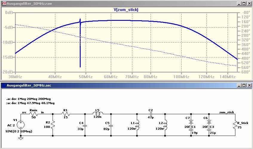

> vom NE602 direkt(!)
> über einen Kerko 10nF mit dem Stickeingang verbunden wird?
Wird der Konverter über ein abgeschirmtes Kabel mit dem Stick verbunden,
bilden sich durch die Fehlanpassung mit dem Kabel Stehwellen aus. Evtl.
könnte der Stick direkt ins Konvertergehäuse eingebaut werden, mit max.
5cm langen Anschlussleitungen passiert wahrscheinlich nichts.
Frequenzplan (siehe Anhang)
Ohne weitere Maßnahmen wird am Ausgang des Konverters das komplette
Spektrum von 0-30MHz um die LO-Frequenz herum zweifach abgebildet. Das
Spektrum um 2*LO ist schwach ausgeprägt, um 3*LO wieder stark. Pro Image
sinkt der Pegel nur um ein paar dB ab. Bei meiner Variante mit einer
LO-Frequenz von 48 MHz sind die Abstände zwischen Nut- und Störspektrum
relativ klein und Lo-f0 überlappt sich sogar mit dem Eingangssignal.
Mein Grund war: Ich möchte mit der dreifachen Resonanz eines 16 MHz
Quarzes ein Notchfilter bauen, um das Lo-Signal vom Stick fernzuhalten.
Denn der durchschlagende Träger des LO, welcher bei mir mit ca. 20dB
über den anderen Signalen liegt verschärft das Problem. Evtl. sollte ich
mir nochmal Gedanken über die optimale LO-Frequenz machen, welche schon
weiter entfernt liegt, bei der jedoch noch geeignete Quarze fürs
Notchfilter zur Verfügung stehen.
Bei Daniels Variante lassen sich die unerwünschten Images leichter
entfernen, jedoch wird es schwierig, ein funktionierendes Notchfilter zu
bauen.

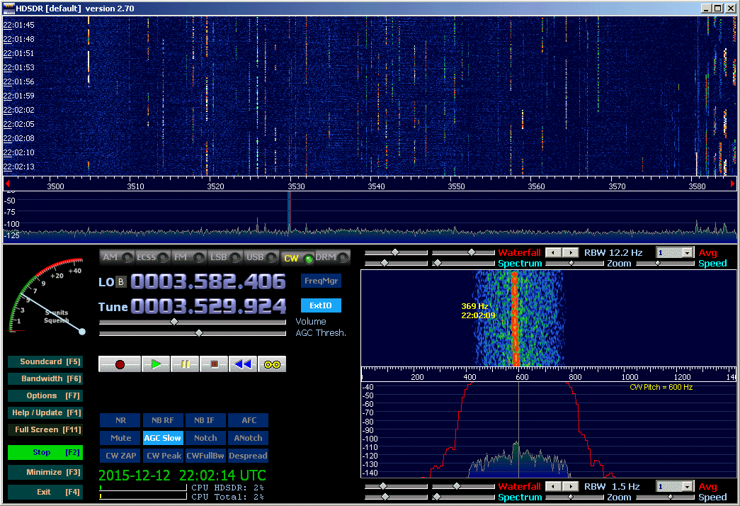

Genau, auf der Konverterplatine ist direkt der Stecker für den Stick
aufgelötet, kein abgeschirmtes Kabel, Verbindungslänge 2cm bis zum
Stecker.
Funktioniert auf jeden Fall.
Prima, bequem am Rechner AFU empfangen zu können und alles mögliche
digital regeln zu können :O)

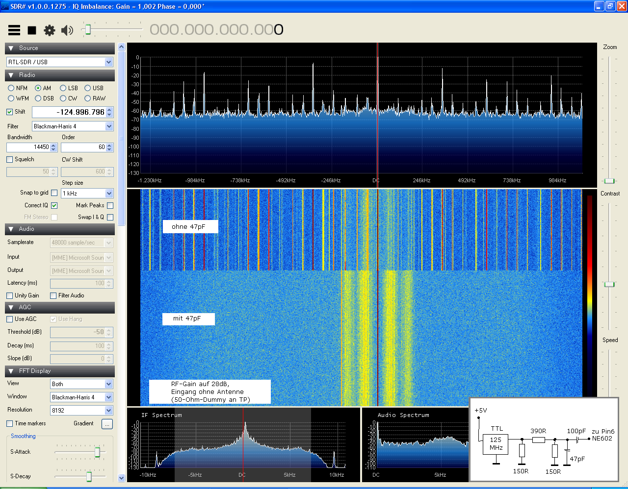

Bei meinem Aufbau bleibt momentan ein Wermutstropfen:
Der 125MHz-TTL-Oszillator übersteuert anscheinend den Mischer. Es sind
überall Linien rund um das LO-Signal zu sehen. Die Linien verschwinden,
wenn das LO-Signal mit einem C gedämpft wird. Allerdings wird dann auch
der Empfang etwas leiser.
Momentan überlege ich, wie man das Optimum der Dämpfung ermitteln kann
(bin für Tipps dankbar).

von Daniel h. C. (Gast)
Hier noch ein Screenshot, unten rechts das Schaltbild, wie der TTL-Oszi
am NE602 angeschlossen ist.
Oberer  Wasserfall: ohne 47pF
Unterer Wasserfall:  mit 47pF parallel zu 150R
Wäre natürlich cool, wenn man das Störspektrum halbwegs minimieren
könnte, ohne den Empfang zu verschlechtern.
Ansonsten ist das wie gesagt ein Quick&Easy-Aufbau, um mal vorab in die
Afu-Bänder reinzuschauen/-hören, der Konverter muss also keinen Wunder
vollbringen.
PS: die Linie auf DC (0Hz) ist das 125MHz-LO-Signal, wollte es
eigentlich in dem Screenshot noch extra kennzeichnen.

PS
Im Anhang der CW-Bereich des 80m-Bandes

Bei meinem Filter sind momentan nur der Hochpass und das Dämpfungsglied
verwirklicht. Letzteres hilft auch, die Impedanz von 50 auf 60 Ohm ein
wenig anzuheben und das SWR am Ausgang des Dioden-Ringmischers nicht
schlechter als 2 werden zu lassen. Der Tiefpass soll später weitere
Seitenbänder ab >110MHz absenken.

Hier gibt es ein LTspice Modell, evtl. könnte das simuliert werden:
Beitrag "Re: SA612 Spice Simulation"
Der kapazitive Abgleich scheint zu funktionieren!
Hallo Bernd,
Danke für die Simulation!
Ja, funktioniert! Um keine unnötige kapazitive Belastung einzufügen,
habe ich an den Pin mit der geringeren Kapazität (vorher ausprobiert,
delta ~3pF)
einen kleinen Trimmer angelötet und abgeglichen.
> mit Diodentastkopf an    Pin4: 0,7mV    Pin5: 1,4mV   gegen Masse
Ich frag mich, warum der Diodentastkopf an den beiden Ausgängen so
unterschiedlich anzeigt. Die DC-Spannung muss ja gleich sein, da mit
einem Draht verbunden, aber mag der SA602 diese Verbindung nicht und
möchte floaten? Evtl. mal den Übertrager mit zwei 100 pF Kondensatoren
ankoppeln.
> mit einem LO bei 32MHz
Nimm einfach eine Frequenz, von der Du 3-4 Quarze rumliegen hast. Ich
hab z.B. eine Tüte mit 27MHz Oberwellenquarzen. Damit könnte man
trotzdem noch das 20m-Band erreichen.
Ob das Notchfilter mit einem Keramik-Resonatoren funktioniert und ob der
wohl auf 48MHz als Grundwellen- oder als Oberwellenresonator
funktioniert? Immerhin läuft mein LO mit 48 MHz. IMO wäre das einen
Versuch wert.
Vielleicht liegt es daran, dass HF vom Pin6 auf den Pin5 überspricht.
Die HF kann ja nicht gut durch die Spule des ÜTs.
Wenn ja, wäre eine niedrigere LO-Frequenz günstiger.
> ..., aber mag der SA602 diese Verbindung nicht und
> ankoppeln.
Wäre einen Versuch wert!
> Versuch wert.
> Ebay-Artikel Nr. 291568437873
Das könnte man probieren! Packung teilen?
Habe grade mit einem Stück Blech Pin5 von Pin6 abgeschirmt.
Tatsächlich, das LO-Signal fällt bei Schirmung um ca. 5dB (was man im
normalen Empfangsbetrieb allerdings fast nicht hört).
Ok, überredet. Lass mich bestellen, dann lege ich Dir einen 48 MHz
Oszillator mit rein.
Könnte die Sekundärwicklung asymetrisch kapazitiv koppeln?
Manchmal werden VHF-Übertrager auch auf 2mm dünne Eisenpulverstäbe
gewickelt. Dann könnte man die Sekundärwicklung verschiebbar machen, um
das kapazitive Übersprechen zu kompensieren.
Eher unwahrscheinlich. Die Schirmung bringt nur was, wenn sie mittig zw.
den beiden Pins 5 und 6 angebracht ist. Den ÜT zu schirmen bringt
dagegen nichts.
Solche Eisenpulverstäbe habe ich noch, aber ich glaube, das hat hier
keinen Sinn. Eher könnte man versuchen, eine analoge kapazitive Kopplung
von Pin6 nach Pin4 zu legen.
Ach so, besser spät als nie. Das LO-Signal spricht vom LO-Eingang zum
benachbarten Ausgang Pin5 über.
Falls der kleinste Trimmer schon zu viel Kapazität hat, probiers mit
einem Gimmik-Kondensator zum Pin4. Der hat pro verdrilltem Zentimeter
ca. 1pF.
Falls dies noch zuviel Signal einkoppelt, dann bau am Pin6 einen
Spannungsteiler 10:1 ein und verbinde den Gimmik-Kondensator damit.
Dritte Variante: Poti von Pin6 nach GND, vom Schleifer den kleinsten
auffindbaren Kondensator zum Pin4. Mit dem Poti müsste sich die
eingekoppelte HF einstellen lassen.
> ca. 1pF.
Volltreffer!
Ein Drillkabeltrimmer von Pin6 nach Pin4 setzt den LO-Träger um ca. 15dB
runter.
Mit dem Schraub-Trimmer 2pF von Pin5 nach GND (zum kapazitiven Abgleich)
holt man auch noch mal ca. 5dB.
Also alles in allem wird der LO jetzt um 20dB gedämpft.
Der Empfang hat sich um Längen verbessert.
Mit einer Loopantenne wird es noch mal um einiges besser.
Jetzt macht der Empfang mit dem Stick richtig Spaß.
Wo vorher Wälder voller Störlinien waren, herrscht nun klarer blauer
Hintergrund.
Auch schwache Sender erkennt man jetzt schon am Aussehen (SSB, CW, AM).
Bin richtig begeistert.

Wie stark wäre die LO-Unterdrückung ungefähr, wenn man, wie oben
gezeigt, zwei Quarze als Notch benutzt?
> wie oben gezeigt, zwei Quarze als Notch benutzt?
Ca. 20dB, der Schwachpunkt liegt jetzt aber nicht mehr beim LO, deshalb
hat eine weitere Verringerung keinen großen Einfluss, man kann es
probieren.
