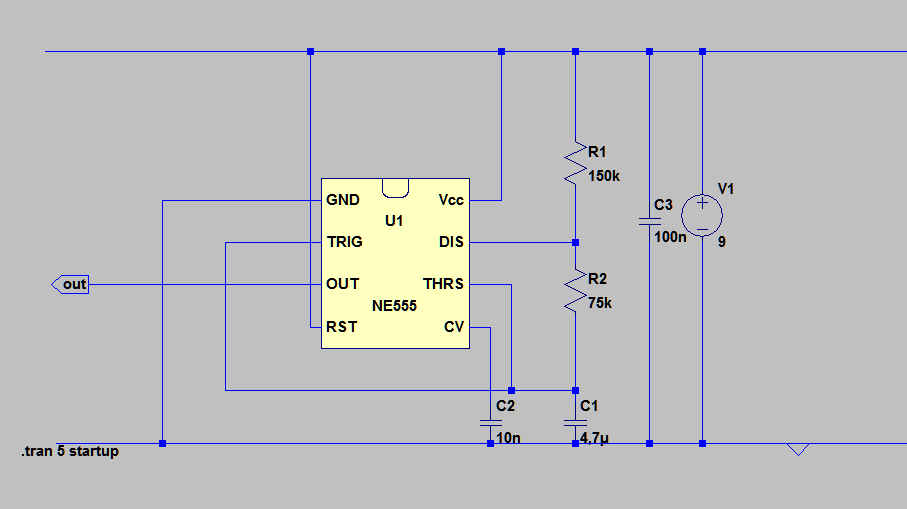

Im Anhang habe ich mal meine Simulation in LTSpice vom NE555 beigefügt.
(Nur als Bild)

Ja, den NE555 kannst Du als Taktgeber für den 4017 verwenden.
Schliesse an den Ausgang des NE555 noch eine 5-10 kOhm Widerstand
nach Vcc an, damit das Signal sauber am 4017 anliegt, Du kannst CP0 oder
CP1 als Eingang am 4017 verwenden. Siehe Dein Link.
Viel Erfolg!

von Jens G. (jensig)
Die Ausgangsspannung des 4017 hat nichts mit der Ausgangsspannung des
555 (bzw. Eingangsspannung des 4017) zu tun.
>verwenden. In meiner Simulation gibt es sozusagen keine Verluste nach
>dem Ausgang vom NE555. Wie verhält sich das denn in der Realität? gibt
Ein bißchen Verlust wird es beim Standard-555 sicherlich geben, aber
mehr als 1V würde ich auch nicht erwarten, da der 4017-Eingang praktisch
keine Last darstellt. Insofern mag der von OldMan empfohlene R nicht
wirklich nötig sein.

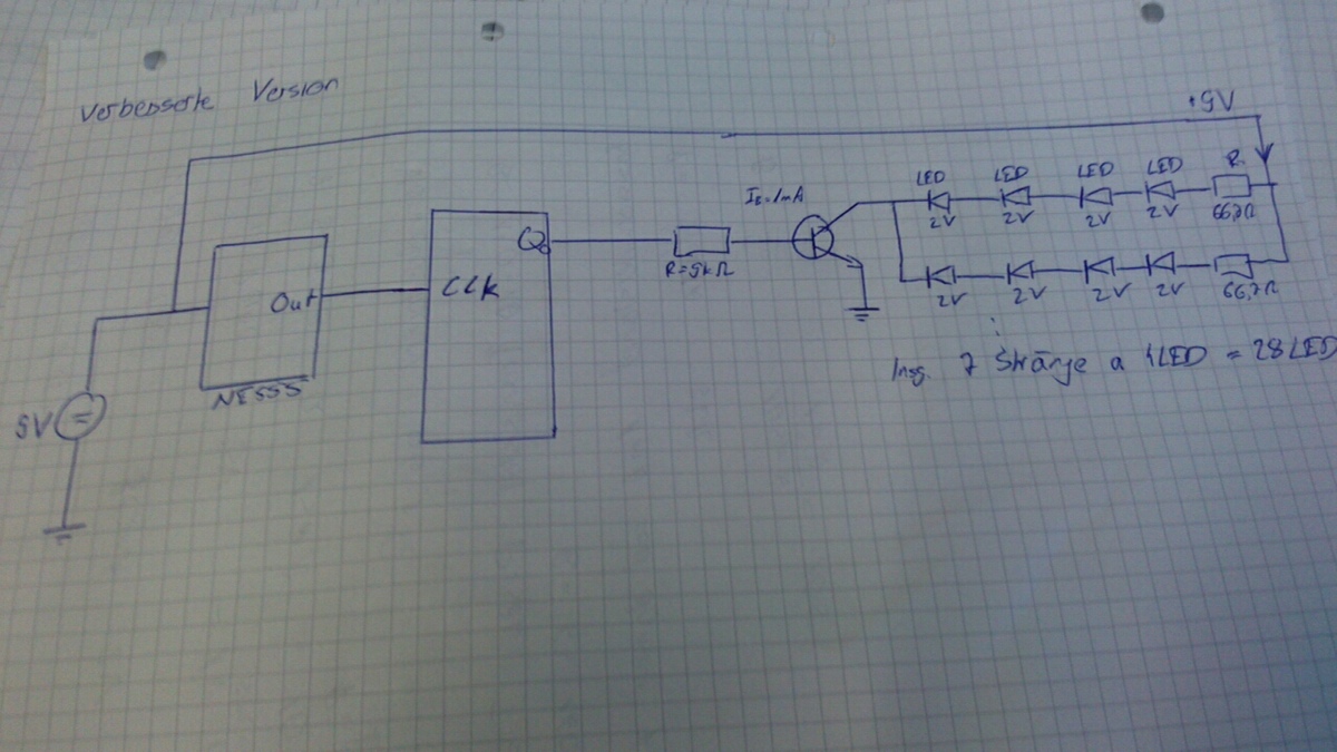

Weil im Grunde ist ja jetzt der Teil aus NE555 und 4017 die Steuerung
meiner LED Schaltung. An jedem Ausgang werden dann grob 20 LED +
Vorwiderstände hängen (können auch mehr oder weniger sein ist noch nicht
in Stein gemeißelt). Des Weiteren will ich auch nur maximal 3 Ausgänge
beschalten.
Klingt nach etwas viel Laststrom. Viel mehr als 20mA wird der 4017 wohl
kaum liefern können.

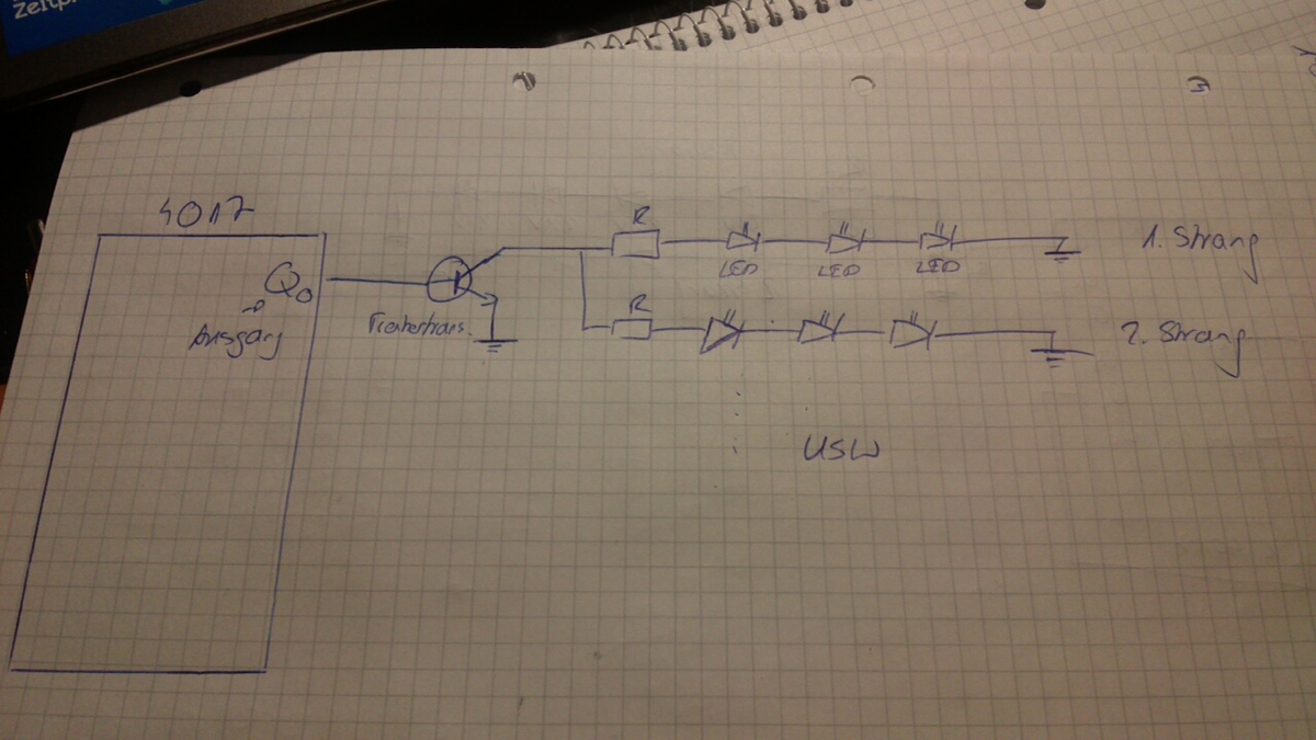

sein.
> Macht es praktisch keinen Unterschied für den 4017 wie viele Bauteile
> hinten dran hängen, also Spannungsmäßig?
Öhh, wie? Der 4017 hat ja immer nur einen aktiven Ausgang, es fliesst
also immer nur der Strom in einen LED Strang - oder was meinst du?

Ich hab mich mal auf die schnelle schlau gemacht zwecks
Treibertransistor und will nach dem Prinzip "Bipolarer Transistor als
Schalter" von dieser Internetseite vorgehen
http://www.picalic.de/htmldoc/treiber.html
Im Anhang habe ich ein Bild beigefügt, wie ich mir das jetzt vorstelle.
Erklärung:
Ganz links ist der 4017 zu sehen und Q0 stellt den 1. Ausgang dar. Als
Spannung nehmen wir jetzt mal die 9V an von der Batterie. Ich weiß das
da vieles am 4017 fehlt aber mir ist ja nur der Teil nach dem Ausgang
wichtig ;)
Nach dem Ausgang kommt der Treibertransistor. Ich habe gesehen das da
noch eventuell ein Widerstand vorgeschaltet wird damit nicht zu viel
Leistung über dem Transistor abfällt, aber da ich noch nicht genau weiß
wie viel Strom da jetzt pro Strang sozusagen fließt hab ich den mal
weggelassen. Nach dem Transistor kommt jetzt meine LED Anordnung mit dem
Vorwiderstand. Die jeweiligen Stränge ordne ich dann in Herzform an und
habe dann den ersten Ring von meinem Herz fertig.
Das ganze mach ich dann für jeden Eingang den ich beschalten will und im
Prinzip ist die Schaltung fertig :D
Bauteilwerte hab ich jetzt noch nicht angegeben, da ich vermutlich
normale LED verwenden werde (sind doch halb so teuer wie Low Current
LEDs) und nicht weiß wie viele LED ein Ring bilden usw.
Will nur wissen ob das Prinzip richtig ist.
Tut mir leid das das jetzt von Hand gezeichnet ist, aber hab kein tolles
Zeichenprogramm wo man das schnell machen kann :D
Dem npn-Transistor würde ich schon noch einen Basisvorwiderstand
spendieren, vielleicht so 1k. Das dürfte , zusammen mit dem
Innenwiderstand des 4017, den Basisstrom dann so bei 6 oder 7 mA
einpegeln lassen.
Ansosnten: die LEDs müssen rechts auf +9V (wie soll sonst ein Stromkreis
entstehen), und müssen auch anders herumgepolt werden.
von Possetitjel (Gast)
Nein, leider nicht. In Deinem Plan sind zwei Fehler.
Zum einen gehört zwischen die Ausgänge des 4017 und die
Transistoren jeweils ein Widerstand - der berühmt-berüchtigte
Basisvorwiderstand, vor dem alle Anfänger so schreckliche
Angst haben. Wenn Du mit 9 V arbeitest, würde ich es mal
mit 10 kOhm probieren.
Zum anderen kann der Kollektor des Transistors keinen Strom
liefern - er kann nur welchen aufnehmen.
  Ganz kurze Erklärung dazu: Beim npn-Transistor (das ist
  der übliche Fall) wird mit einem kleinen Strom, der in
  die Basis hinein- und am Emitter herausfließt, ein großer
  Strom gesteuert, der zum Kollektor hinein- und auch zum
  Emitter herausfließt. (Technische Stromrichtung, d.h. der
  Strom fließt von Plus nach Minus.)
Das bedeutet: Das rechte Ende der LED-Stränge, das bei Dir
auf Masse geht, muss auf +Ub geschaltet werden, und alle
LEDs müssen umgepolt werden. Der eine Vorwiderstand je Strang
bleibt natürlich drin.
> kein tolles Zeichenprogramm wo man das schnell machen kann :D
Das ist überhaupt kein Problem; Dein Plan ist besser als vieles,
was hier sonst so abgeliefert wird. 10'000 mal 4'500 Pixel für
zehn Bauteile sind üblich - leider.
> einpegeln lassen.
Irrsinn :)
Mit 1 mA Basisstrom können gut und gern 30 mA durch die LEDs
fließen; das sollte auch für mehrere Stränge ausreichen.
>> einpegeln lassen.
>Irrsinn :)
Kommt natürlich drauf an, wieviele LED-Stränge je 10mA er pro Ausgang
parallelschalten will - sein Schaltplan suggeriert nicht nur zwei
Stränge.
Klar, 1mA hat auch schon gewisses Potential ...

von Bernd S. (bernd_s157)
Also hab mich jetzt über Nacht schlau gemacht und hoffe das die
verbesserte Zeichnung/Schaltung die erwünschte Funktion ergibt.
#WallOfText wird jetzt wahrscheinlich ein ziemlich langer Post, aber ich
versuche ihn mit Absätzen schön zu gliedern :)
Bauteile:
Also hab mir im Conrad eine Standard Europlatine 16*10cm gekauft und mit
28 LEDs einen Herzring bilden können.
LEDs: Farbe Rot U=2V I=30mA
https://www.conrad.de/de/led-bedrahtet-super-rot-rund-5-mm-14-mcd-30-30-ma-2-v-vishay-tlhr-5405-184402.html
Ich will die LEDs jetzt nicht mit 30mA betreiben, denke mir 15mA sollten
auch an Helligkeit ausreichen.
Bei 28LED pro Ring und 4 LED pro Strang = 7 Stränge mit 15mA Strom gibt
nach Adam Riese 105mA als Größe für den Kollektorstrom des Transistors
Als Vorwiderstand für die LEDs bei 1V Spannungsabfall und 15mA Strom
erhalte ich den Wert von 66,7 Ohm
Transistor: BC 140-10 Ic= 1A B=63-160
https://www.mikrocontroller.net/attachment/185484/2013-07-18_22-21-12.png
Als Basisstrom will ich 1mA verwenden also brauch ich als
Basisvorwiderstand nach R=U/I = 9V/1mA = 9kOhm
Verstärkung Ic/Ib= 105 liegt somit im Bereich des Transistors (siehe
oben)
Schaltung:
9V Spannungsquelle bildet meinen Batterieblock nach diese Spannung
schick ich dann in den NE555 (ich weiß da fehlt jetzt die ganze
Beschaltung für ihn, aber das ist ja grade nicht wichtig)
Die getakteten 9V schick ich dann in den 4017. Am Ausgang Q0 hängt dann
ein Widerstand von 9kOhm der den Strom auf 1mA begrenzt welcher dann
gleichzeitig der Basisstroms meines Transistors ist.
Jetzt kommt der Teil wo ich mir nicht sicher bin. Die LED werden jetzt
mit einer Spannung von 9V versorgt, aber ich bin mir jetzt unsicher wo
ich den Abgriff hinmachen soll. Vor dem NE555 oder danach? Oder ist das
vollkommen egal?
Das ganze mache ich dann für 7 LED Stränge und bilde so meinen Herzring.
Das ganze mach ich noch beim 2. Ausgang des 4017 aber das hab ich zur
Übersichtlichkeit mal weggelassen.
Hoffe die Schaltung ist jetzt ohne Fehler :)
Grüße
Bernd
> 15mA sollten auch an Helligkeit ausreichen.
Probieren.
> Strom gibt nach Adam Riese 105mA als Größe für den
Hmpf.
Für 100 mA Kollektorstrom ist 1 mA Basisstrom zu wenig. Geh mal
auf 4...5 mA hoch; das wären dann 2.2 kOhm. (Jens hatte also
doch Recht...)
> 15mA Strom erhalte ich den Wert von 66,7 Ohm
Rechnerisch richtig, aber ziemlich wenig Spannungsabfall über
dem Widerstand.
Geht.
Zu groß.
> (siehe oben)
Nein.
Wir reden vom Schalterbetrieb.
Bitte http://www.mikrocontroller.net/articles/Basiswiderstand
lesen.
> werden jetzt mit einer Spannung von 9V versorgt, aber ich
> bin mir jetzt unsicher wo ich den Abgriff hinmachen soll.
> Vor dem NE555 oder danach? Oder ist das vollkommen egal?
Ja, völlig egal. - Ich will's mal so erklären: Für "Plus" sind,
wenn ich jetzt nichts vergessen habe, vier Drähte notwendig.
- Einer kommt an den Plus-Pol der Batterie.
- Einer kommt an Ub des 555.
- Einer kommt an Ub des 4017 - der fehlt bei Dir noch!
- Einer führt zu den LED-Strängen.
Die jetzt noch freien Enden der vier Drähte werden alle miteinander
verbunden. (Diese Verbindung entspricht dem Abzweig links vom 555
in Deiner Zeichnung.)
Ach so: Sowohl der 555 als auch der 4017 haben Anschlüsse, die
auf GND (="Minus") müssen! Ich hoffe, das versteht sich von
selbst.
> Herzring.
Ja.
> ich zur Übersichtlichkeit mal weggelassen.
Ja.
Vielen Dank Possetitjel für deine Antwort. Der verlinkte Artikel hat
sehr geholfen fürs Verständnis :)
Als Beispiel für einen Transistor nehm ich mal den von Reichelt, welchen
ich wahrscheinlich auch verbauen werde
https://www.reichelt.de/BC-Transistoren/BC-140-10/3/index.html?ACTION=3&GROUPID=2881&ARTICLE=4910&OFFSET=16&;
Da geh ich jetzt mal im Sättigungsbetrieb von einer Stromverstärkung von
31,5 aus. (siehe Datenblatt)
Dies führt dann zu einem Basisstrom von Ib= 3,333mA
wenn ich jetzt sage am Ausgang vom 4017 liegen 9V an ( ich
vernachlässige die 10% Schwankung da es sich ja nicht um einen
Mikrocontroller handelt?)
komm ich auf einen Widerstandswert von
(9V-0,7V)/3,33mA = 2515 Ohm
Diesen wähl ich ein wenig kleiner z.B 2200 Ohm.
Sollte ich ja auf der sicheren Seite sein (werds einfach ausprobieren
obs klappt :D)
> dem Widerstand.
Ja ich weiß, aber bei 3 LED pro reihe wirds dann ein noch größeres
Gewirr aus Kabeln und Drähten. Ich hoffe mal es reicht aus um die LEDs
zu schützen :D
> selbst.
Ja klar :D War einfach zu faul das noch hinzuzeichnen, da fehlt ja
einiges als das es als richtige Schaltung durchgehen kann ;)
Vielen Dank :)
Bernd
