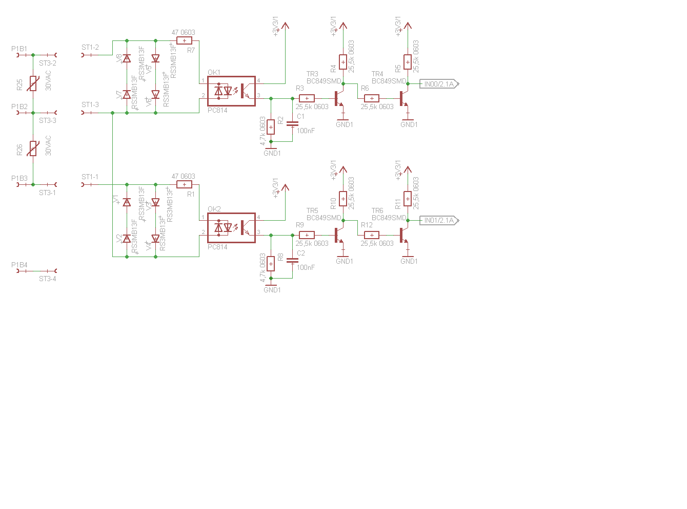

Hallo Zusammen
Hat jemand Erfahrung mit dem Bau von Gleisbesetztmeldungen, ich bräuchte
brauchbare SMD Dioden (2-3 A). Die die ich versucht habe liefern bei 1mA
Strom zu wenig Spannung an den zwei x zwei antiparallelen Dioden ab. Mit
drei geht's aber da ist der Platzbedarf doch um ein schönes Stück
größer.
Bitte um eure Hilfe. Danke.

von Klatec (Gast)
Hallo
Hier die Schaltung.
Mit der 1N4007 funktioniert die Schaltung ohne Probleme auch bei 1mA.
Die meisten käuflichen Gleisbesetztmelder verwenden 3A Dioden aber ich
denke das man mit 2 A auch locker durchkommen wird. Warum komme ich auf
1mA, ich werde bei den Wagons einige Achsen mit 15k Widerständen
bestücken um nicht nur den Stromfluss durch die Lok oder Steuerwagen zu
haben. Da kommen sicher eine Achsen zusammen und Kleinvieh macht
bekanntlich auch Mist und belastet die Digi Versorgung. Es sollte doch
ein einzelner Wagen auch erkannt werden.
Lg.
Johann K.
von Werner M. (Gast)
Deine R2/R8 sind arg klein.

von Lurchi (Gast)
Bei der Schaltung mit den Optokopplern muss die Flusspannung schon etwas
höher sein. Die IR Dioden brauchen halt gut 1 V - 1.2 V. Da sind 2 Si
Dioden schon recht knapp wenn es mit 1 mA funktionieren soll.

von Stefan F. (Gast)
Die Schaltung ist meiner Meinung nach eine Fehlkonstruktion.
Silizium Dioden haben bei der erwarteten Stromstärke 0,7 - 1 Volt
Spannung.
Bei Optokopplern rechne ich immer mit 1,5V (kann auch mal etwas mehr
oder weniger sein).
Ich würde diese Dioden-kette also so auslegen, dass an ihr garantiert
wenigstens 2V abfallen (=3 Dioden).
von Klatec (Gast)
Hallo Zusammen
Mein System ist das vom Lenz LZV100.
Ich habe den Typ RSMB-13 verwendet und an der fallen bei 1mA eben nur
knapp über 0,4V ab. Ich habe mir aber schon zwei neue OK bestellt und
werde diese einmal versuchen. Als zweite Möglichkeit Probiere ich noch
2A Dioden die etwas kleiner Maße haben und von denen bringe ich dann
auch 6 Dioden je Kanal unter.
Lg.
Johann K.
Drei Dioden ist doch viel einfacher und in jedem Fall zuverlässiger.
von Harald W. (wilhelms)
> knapp über 0,4V ab.
Vermutlich sind das Schottky-Dioden und die sind hier, wie bereits
gesagt, nun mal nicht geeignet. Such nach normalen Siliziumdioden.
Aber auch mit denen ist die Schaltung sehr auf Kante genäht. Eine
zuverlässige Schaltung sieht anders aus.
Auch die werden mit Schottky-Dioden nicht funktionieren.
Wenn Du die Dioden zu klein wählst, werden sie Dir häufig durchbrennen.

von Wolfgang (Gast)
Klatec schrieb:
> ... nur knapp über 0,4V ab. Ich habe mir aber schon zwei neue OK bestellt
> und werde diese einmal versuchen.
Du wirst eine IR-LED, wie sie im Optokoppler verbaut ist, mit wenig mehr
als 0.8V nicht zum leuchten bringen, wenn du ihr nicht kräftig
einheizt. Guck dir mal die Kennlinie des Optokopplers an (Forward
voltage versus forward current)
